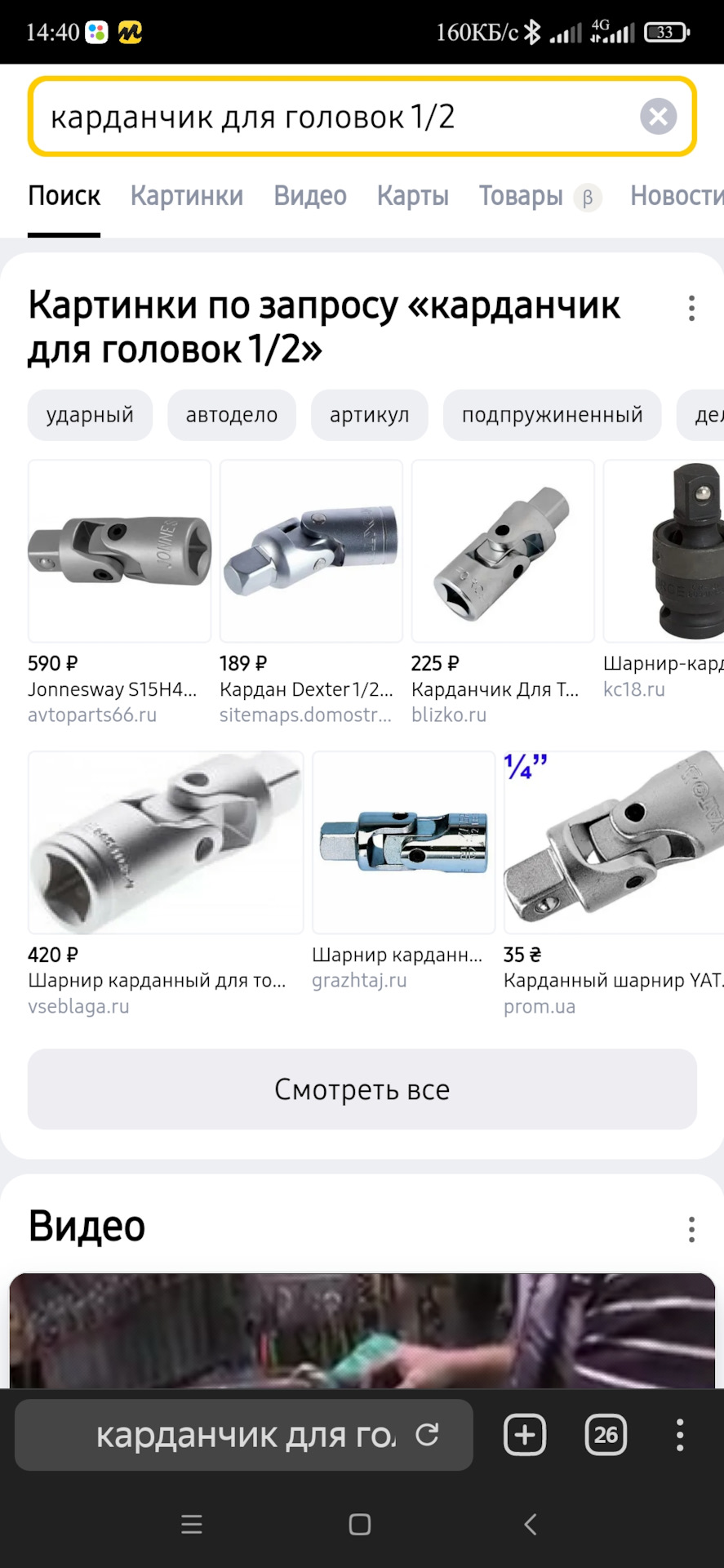

Какой то спец инструмент нужен или стандартным ключом реально выкрутить?тоже лежат ngk свечи и провода для замены но так не хочется снимать коллектор и встрять на замену уплотнительных колец…
Свечной ключ с карданчиком.Фото для правильного восприятия этого карданчика.
Спасибо.вчера все сделал именно таким инструментом.руки исчесал все но работой доволен.свечи были ужасные, нагар такой как будто родные ещё стояли 😂😂😂У каждой свечи был уже чёрный ободок а 1 совсем мокрая была🤷♂️
