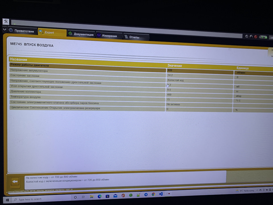

Всем привет ребята, у меня пиж 307sw, 1,6 газ/бенз, 2006 год вып, рестайл, tu5jp4 мотор, — такая проблема: кажется что пропала тяга в авто как на бенз так и на газе, раньше я думал что буксует сцепление, но когда поменял на новое то проблема так и осталась . При низких оборотах мотора но в нагрузку( езда городом) иногда можно услышать подтраивание мотора начинают поавать обороты от 700 до 1300 и выскакивает Чек но такое только на газу! Когда перевожу на бензик и прогазую то такого нет. Я поменял все свечи, купил новую катушку с наконечниками, промыл заслонку очистителем, но даже на бензине тяге нет, ощущение что буксует Сцепление так и осталось. На диагностике пишет что пропуски в неопределённых цилиндрах и потом пишет что пропуски в 3 цилиндре. Когда менял свечу конретно на 3 цилиндре то не троит, но если ехать на газу и не сильно газовать или ехать в натяжку то снова начинает троить и снова в 3 цилиндре. Подскажите в чем может быть проблема? И может ли ето бить что нужно регулировать клапана или уже компрессия слабая ( сколько незнаю я не замерял)? И еще такой момент когда на газу начинает троить то если заглушить мотор то потом завести не просто, его тилипает как будто хочет оторватся от кузова, и когда завожу то нудно только на бензине и как следует прогазовать. На бензе не троит но проблема общая что для газа что для бензина — нету тяги как била год назад. Авто едет но мляво. Клапана не регулировал, от покупки наездил 50 тис. км. Заранее спасибо за советы. Всем добра.
Клапана не регулируются, компенсаторы. Дымогенератором впускной на подсос проверяли?
Нет дымогенератором не проверял, а куда его подсоединить?
Во впускной коллектор.Очень часто такие проблемы банально из-за подсоса воздуха во впуске.

Замерял сегодня компрессию вот результаты: 1 цил-14,5
2цил- 13,8
3цил- 14,1
4цил — 14,1
Были ошибки:
Р1336 ошибка воспламеняемости на неопределённых цилиндрах
Р1339 пропуски сгорания в цилиндре номер 3.

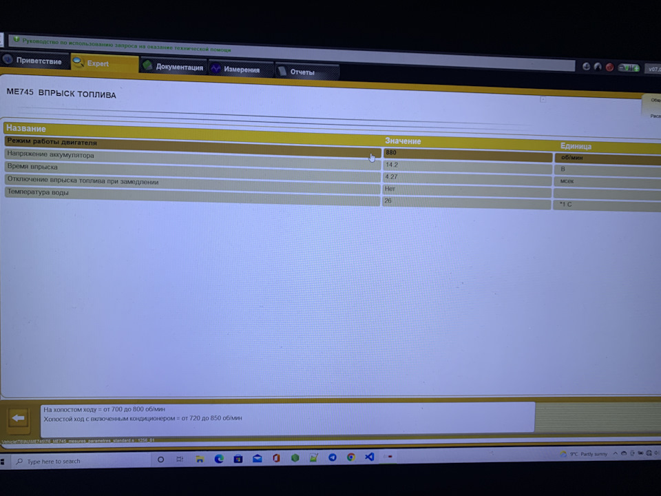

Я скинул вам фото параметров просканированных лексией, может что подскажите, спс
