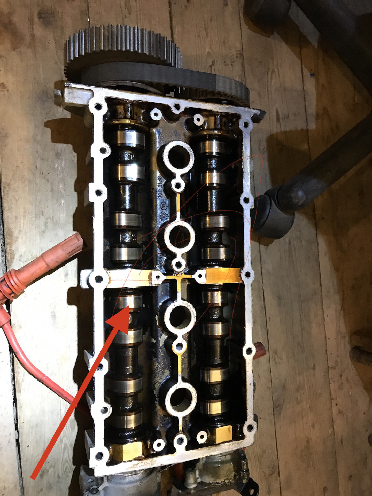

Так как в предыдущих постах писал, что проверял шатунные вкладыши, горшки и вроде все норм. Но не смог провернуть КВ. Видно, что КВ упирался в привод грм…
Сегодня принял решение срезать ремень грм и попробовать провернуть колено.
И да, КВ идеально бесшумно вращается с поршнями, естественно свечи откручены.
Вывод — заклинила постель распредвалов…

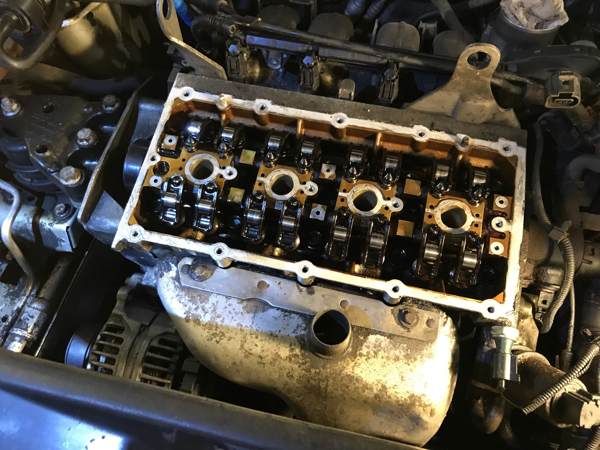

После удаления ремня грм проверил один вал, он вращается отлично, а вот второй, который впускной — мертвый.
Сняли постель в сборе, это 10мин. В итоге впускной вал полностью заклинивший, хотя визуально не видно.
Также решили проверить клапана. Поочередно снимали рокера и продавливали клапана, одинаково с усилием они продавливались, вывод — они все ровные!
Короче, я доволен и уверен, что подкинув постель в сборе я его заведу😋.

Вал заклинило не просто так. Скорее всего было масляное голодание, в следствии чего начало задирать шейки вала. Так что сперва нужно осмотреть маслоприемник и маслонасос.
Учитывая, что пенал снят, то лучше сразу голову скидывать и делать, чтобы потом к этому вопросу не возвращаться
Да, конечно было голодание. У предхоза все масло выдавило через щуп при забитом маслоотделителе. Но голову я не хочу трогать, зачем. Рокера и клапана норм. Просто если ее трогать это совсем другие деньги на ремонт. Надеюсь обойтись распредвалами
Откуда ты знаешь в каком состоянии клапана, если голову не снимал? Тем более пробег не маленький, там и направляйки под замену пойдут сразу
Согласен, состояние определил только косвенно. Я допускаю, что возможно все печальнее, чем я думаю. Но мне важно собрать машину и поставить на учет, я обещал предхозу. Потом может и нормально займусь.
