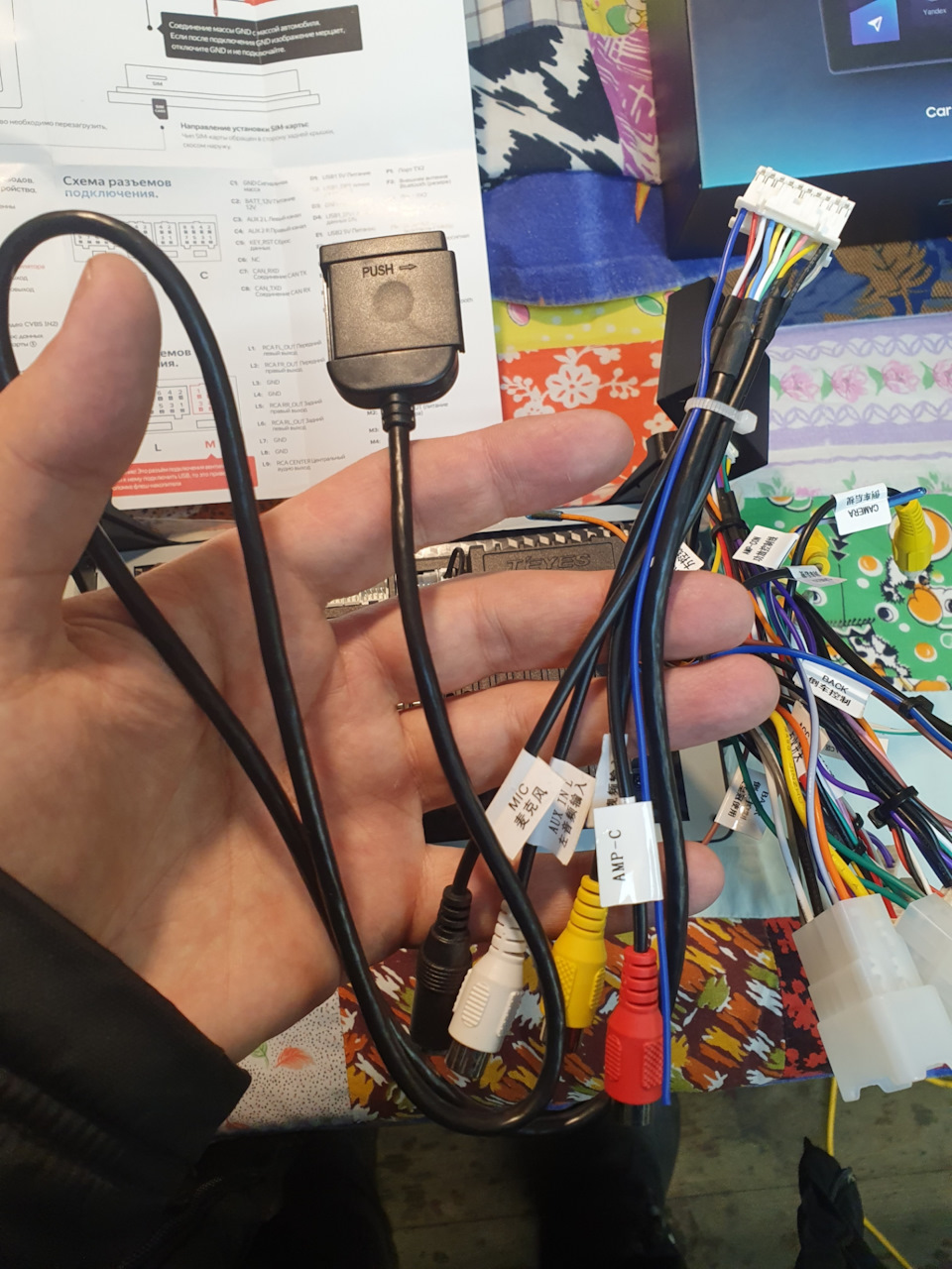

Фишек просто куча
Тыльная сторона

Теперь пришло время фишек.
Начал с этой
Вставляется сюда
Дальше вставил КанБас
После слот для SIM карты
В это гнездо
После антенну GPS
Дальше антенну 4G
А так же антенну 5G и WIFI
Потом удлиннитель двойной USB
В комплекте идёт ещё одинарный, но я его не стал устанавливать, двойного вполне достаточно.
Этот штеккер
Фишку камеры заднего хода
И фишку микрофона
Вот, вроде все фишки, которые я подсоединял. На этом часть 1-я заканчивается. Продолжение следует…
Подскажите пожалуйста, что делать если у меня с магнитолой вместе было два пучка проводов, первый с возможностью подключить canbus, но этот пучок не подходит к разъёмам моего авто . Второй пучок подходит к моему авто, но в нем нет разъема подключения canbus? Я так понимаю что разъем canbus нужно как то интегрировать в первый пучок проводов который подключается к моему авто?! Авто: Приус 51 пруль Магнитола cc2 plus
Вот и у меня сейчас такая же проблема. Фишки которые подошли к штатной проводке это питание и динамики ну и мультируль, а вот провода от кан идут к другой фишке и она не подходит к штатным. Печалька в том что круговой обзор родной не включается и на магнитоле ничего нет. Если разобрался напиши как.

Кан должен и туда, и туда подключаться.
Нет, к сожалению я быстрей продал машину нежели разобрался

Конкретики то ни у кого нет, что и куда подсоединять.
