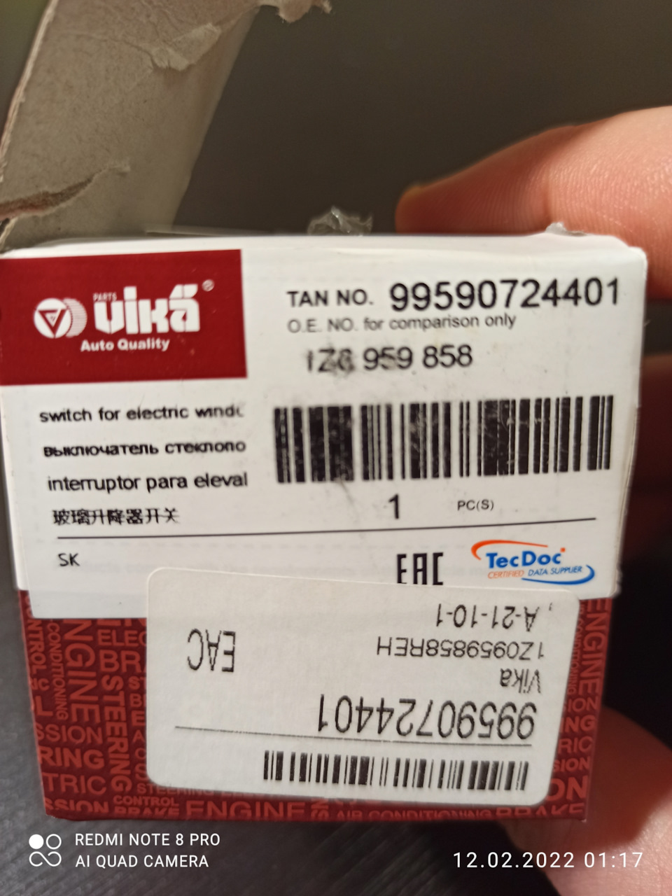

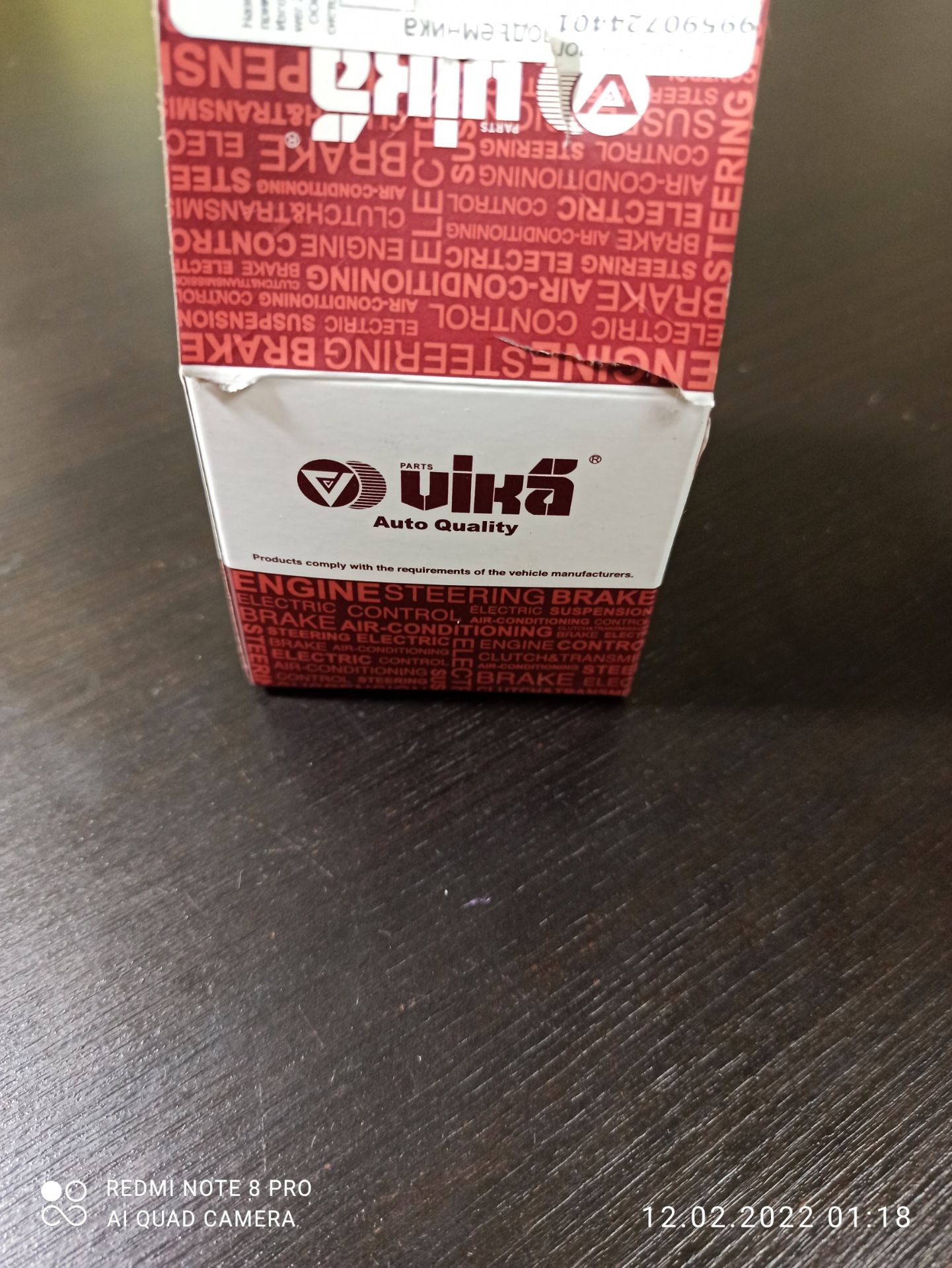

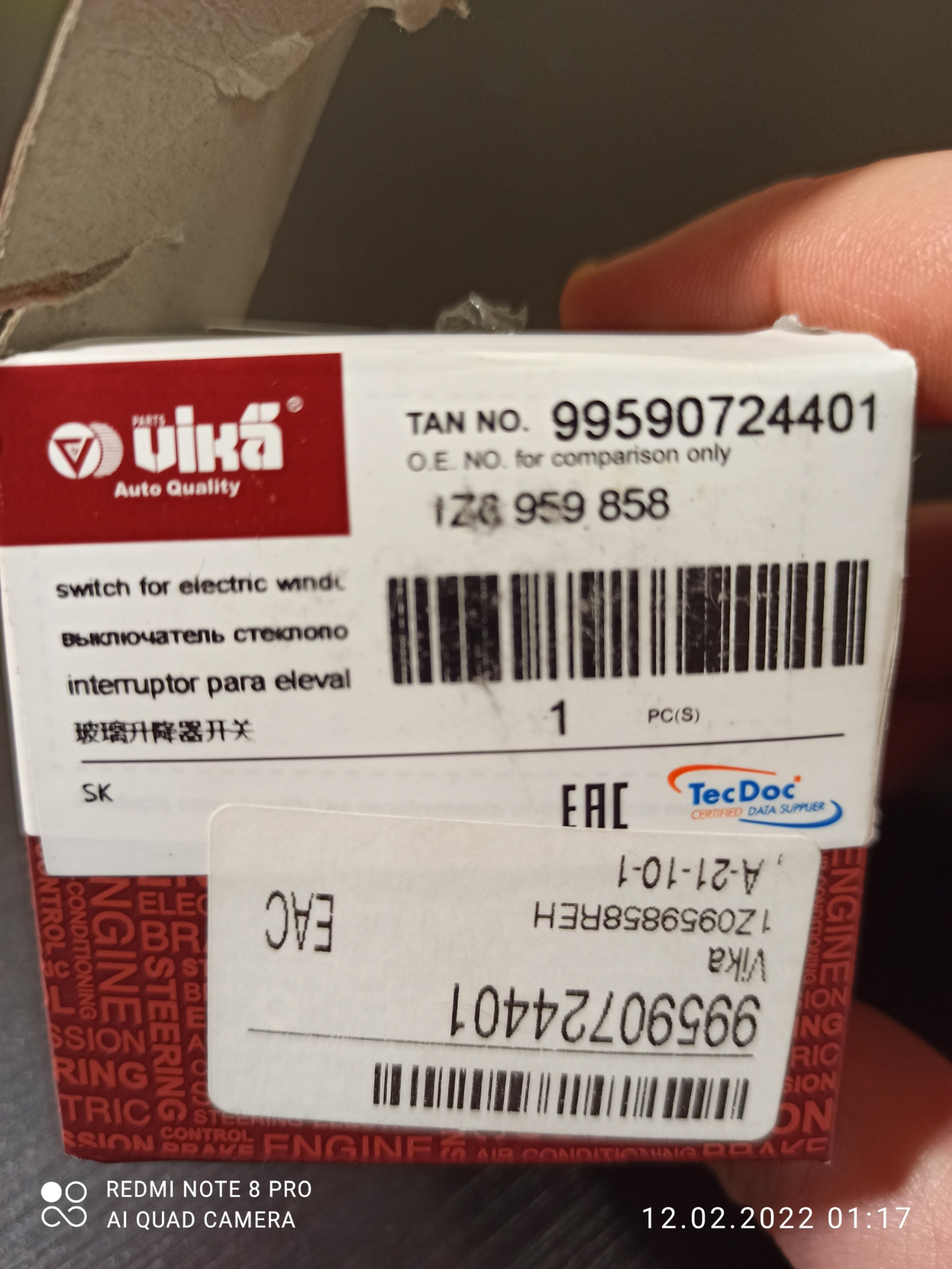

На днях двойная кнопка стеклоподъёмника со стороны водителя стала жить своей жизнью, то откроет пассажирское окно, то закроет, дёргается, пытается дозакрыть закрытое окно. Снял кнопку, разобрал, а там уже мухоморы сажать можно, плесень и влага. Пытался пропаять контактную группу, нифига не вышло, вообще перестало работать. Плюнул и заказал в Автодоке неоригинальный переключатель "Vika" (артикул на фото). Сегодня забрал, воткнул сразу же возле магаза — красота! Всё работает на ура, подсветка зеленая. Встало как родное на место. Рекомендую. Родные кнопки кстати были сделаны в Италии, судя по надписи "made in Italy" и значкам Audi и Volkswagen на корпусе. Фоткать не стал, кинул в бардачок, завтра выкину. Неплохой результат, 210 тысяч работы. Посмотрим, за сколько Вика сдаст позиции. Цена смешная, 850 рубчиков.
Артикул: VIKA 99590724401.

"Неплохой результат, 210 тысяч работы" — это да.
"неоригинальный переключатель "Vika" (артикул на фото)" — дабы шею не ломать, артикул: VIKA 99590724401.
Поправил пост, спасибо уважаемый!
