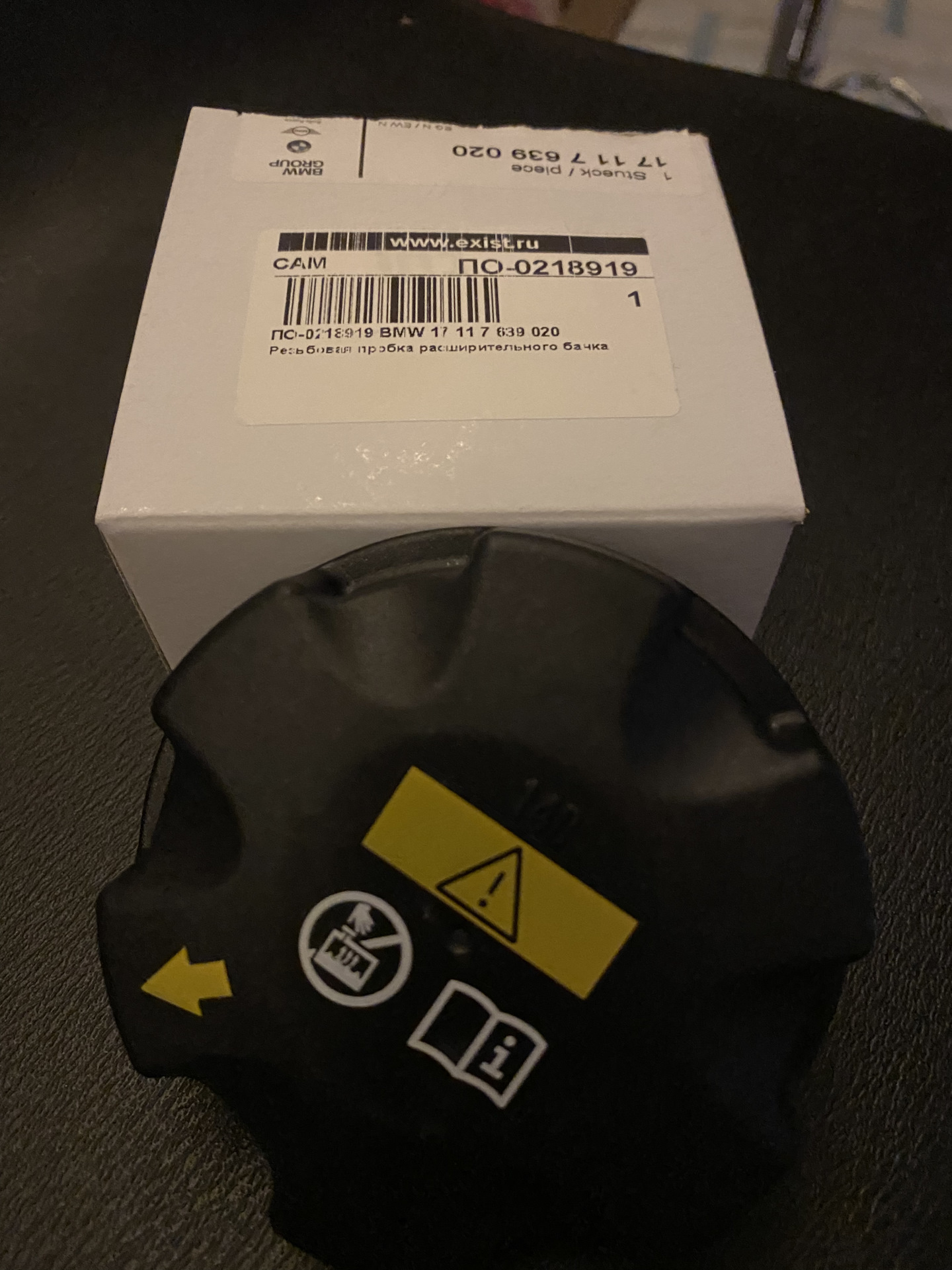

Когда забирал машину с сервиса, посоветовали поменять крышку расширительного бачка, дабы перестраховать себя, тем более цена не такая великая, чтобы на этом жалеть.
Хотел купить у них на сервисе, сказали в наличии сейчас нет, разбирают как горячие пирожки их.
Заказал крышку, наследующий день привезли, сходил в зал, после вышел и сразу поменял.
Пост можно сказать ни о чем, но все же решил написать 🤗

Я такую брал себе ориг. На ней виден номер
Аналогично, в такой же коробке пришла
А артикул какой у неё?
Скину чуть позже, в машине коробка лежит

Ну в таких случаях конечно лучше перебдеть. Интересно, на N47 и B47 один артикул или разные
У меня на n47 такая. Недавно меняли
О спасибо за фото
Artemgc8
Да у меня такая же )

Конечно не уходил бы. Что бы все работало как надо, в системе охлаждения должно быть давление, если крышка не держит давление — антифриз закипает, если держит и не спускает избыточное, то должно что-нибудь лопнуть)

Зачем ее менять?
Болезнь бмв, внутри клапан для сброса давления, со временем у многих залипает и машина закипает и разрывает "слабое звено" в виде патрубка антифриза.
А промыть этот клапан в крышке?
Со временем и из-за перепападов температуры, просто его клинит, в общем дело не в очистке.
