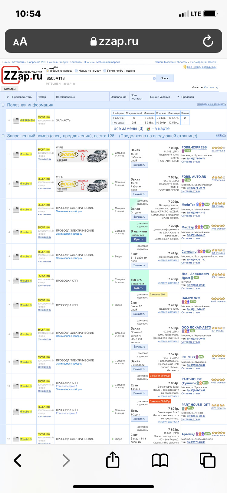

OEM: 8505A118
Во всем известном интернет-магазине проводка стоит в районе 11тыс.руб.
Я заказал из Тайланда через Георгия Федорова (его в ВК можно найти). Вышла 6 или 7 т.р. Доставка заняла дней 15.

Купленная новая проводка (8505A118) лежит пока дома, надо хоть диаметр гофры измерить )
8505A206 в идеале лучше этот комплект проводов. Он дороже но он на 10 см длиннее его официалы ставили в случае замены проводки по гарантии
Смотрел у нас, цена что-то около 17 на ваши выходило. У вас сколько стоит?
Добавил информацию в пост
Да цена проводки интересует, можно в личку
Да тоже интересно
Сколько обошёлся комплект проводки? Есть номер? Спасибо
SSav
