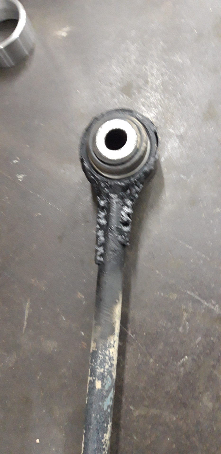

После каждой покатушки появлялся металлический шум в задней подвески. Постоянно откручивался длинный болт короткой реактивной тяги, то слева то справа. При езде по городу ни чего не откручивалось. После очередной покатушки поломало болт с одной стороны, а с другой потрескался кузов. Тяги стоят на сайлентблоках 08, не хотелось их менять, на них задок более сбитый по трассе(особенно на наших крымских серпантинах). Решил в короткие тяги со стороны кузова установить плавающий сайлентблок от опеля TD328W . У токаря вытачил втулки под размер сайлентблока и приварил в стык к тяге, а сверху усилил полосой металла и покрасил супер-нано краской. Попутно проварил кузов усилив пластиной 3мм. После этого уже проехал два месяца и было пять жёстких покатух, болты внорме. Я доволен.

Все отлично. До сих пор целые и болты не гнёт. Сделал и забыл…
С ними лучше управляемость автомобиля или и как на стоковых?
Задний мост, как я понял, меньше выворачивает при добавлении газа?
Это всё было сделано для езды по бездорожью, чтобы при большой артикуляции моста не рвало лонжерон и не гнуло болт.
IvanPerm
Разницу по управлению не заметил всё также как и на стоке

Говорят что сайлентблок от 2108 не работает на кручение, вот и рвёт болты
В длинные тяги ещё можно ставить такие сайленты, но не в "косточки"
а я на таких сб отъездил уже 6 лет и все норм
А до меня дошло когда кузов начало рвать. Я думал болты говнянные, а оказалось ходов салентов нет…
