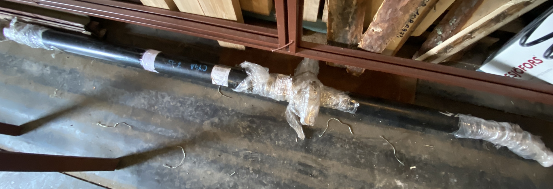

Всем привет! Вообщем решился я на установку полного привода. Причиной тому, является неисправность коробки, трекот при езде доносится из неё, скорее всего подшипник какой-то необходимо заменить…ну как говорится любая поломка ведёт к тюнингу!😅
Вообщем решил разделить все на несколько частей. Пока закупаю необходимые запчасти по-тихоньку. Были конечно предложения установки под ключ в другом городе, но цену че т очень большую заломили, решил сам все сделать. Да и если что случись, постоянно кататься в другой город — так себе вариант.
Запчасти ищу везде, но дешевле в основном все с владика с разборов. Наши разборки в центральной части России че т охренели с ценами!
Пока приобретены и получены следующие запчасти:

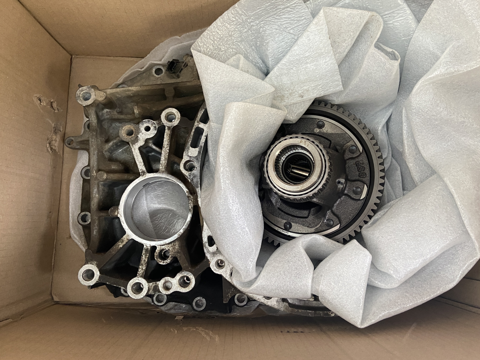

Колокол и дифференциал для CVT. При дефектовке и ремонте своей коробки установлю все это. Новый вариатор решил не брать. Спасибо jeffslipknot за колокол и диф!)

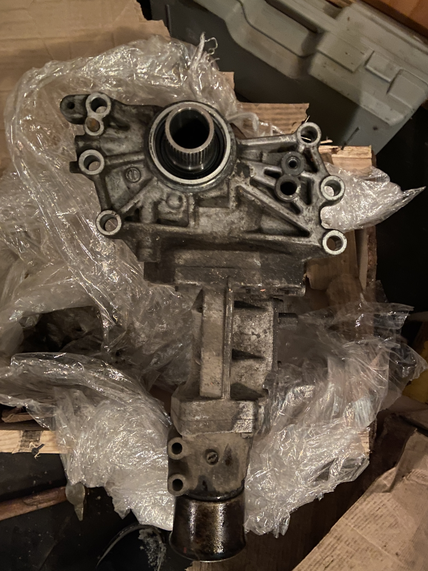

Далее приобрёл раздатку 3200A067 у claudes. За что тоже огромное спасибо!) все пришло в целости и сохранности.
Также получен с Владивостока карданный вал 3401A237 — 2500₽ + 1175₽ за доставку.
Пока это всё что пришло, что-то ещё в пути, что-что ещё не заказал).
По мере поступления следующих запчастей и продвижений по установке буду добавлять посты) всем удачи!)

Из 2вд вариатора получается можно собрать 4вд Варик если переставить колокол и дифф?
Да все верно 👍

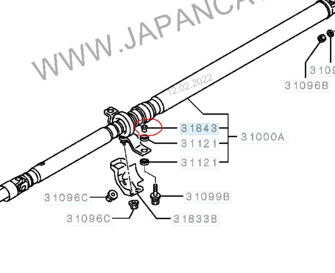

сразу проверь на кардане наличие вот этих штук, ибо ожидание любой такой мелочи 40+ дней
Да, их нет к сожалению.
эти втулки можно у токаря заказать. Дешевле и быстрее будет
Узнать бы их полные размеры все 🤔
буду в гараже, сниму размеры. У меня еще пара где то валяется
Может продашь тогда?))
