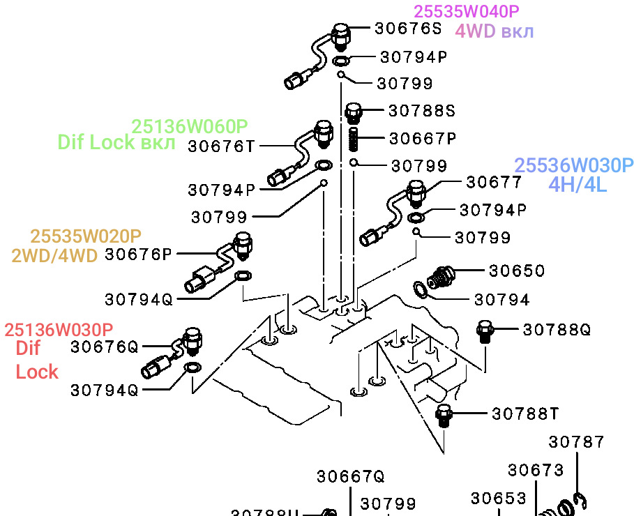

Раздатка начала капризничать, точнее индикация включения на приборной панели.
Периодически зелененькие лампочки мигали.
Плюс при переключении режимов, индикация так и продолжала мигать.
Автоматом это не позволяло включать и заднюю блокировку.
Диагностика показала, что устали датчики на раздаточной коробке. При нажатии на датчик контакт был не стабильный. Состояние у всех было разное, но раз не стабильный один, значит и остальные скоро станут такими же.
Пришлось заказать новые. Всего их там 5 штук, плюс новые шайбы под них.
Датчики двух разных типов и с проводами разной длины.
Для установки новых нужно опускать раздатку, иначе не подлезть.
После замены всё включается быстро и четко.

Не пойму, почему на рест и дорест датчики РК разные, Кто-то сможет подсказать, они взаимозаменяемы?
У меня такие бьются по каталогу…
25536W050P = MN168614
8604A026 = 25535W020P
A007=25136W030P
и т.д.
Это новые номера датчиков, а не какая-то разница между ними.

Печально слышать, что замена 5 датчиков на раздатке, номера которых на фото, вызвала такие трудности восприятия.
