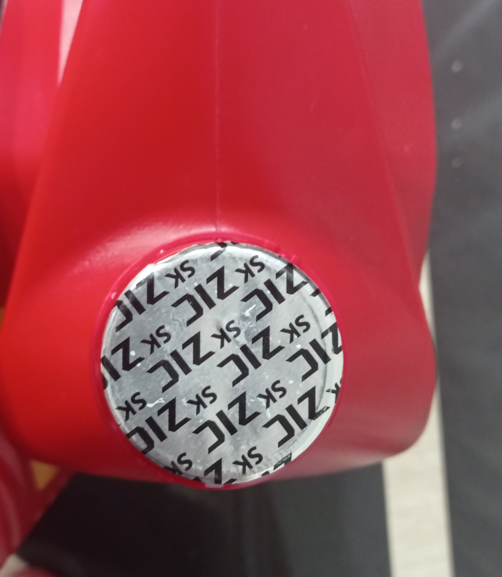

Масло выбрал ZIC ATF SP 4 (162646) полностью синтетическое трансмиссионное масло для 6-ступенчатых автоматических коробок передач Hyundai и KIA. Является маслом первой заливки на заводах Hyundai и KIA. Приобрел 2 канистры по 4 литра.
По отзывам масло зарекомендовало себя очень хорошо.

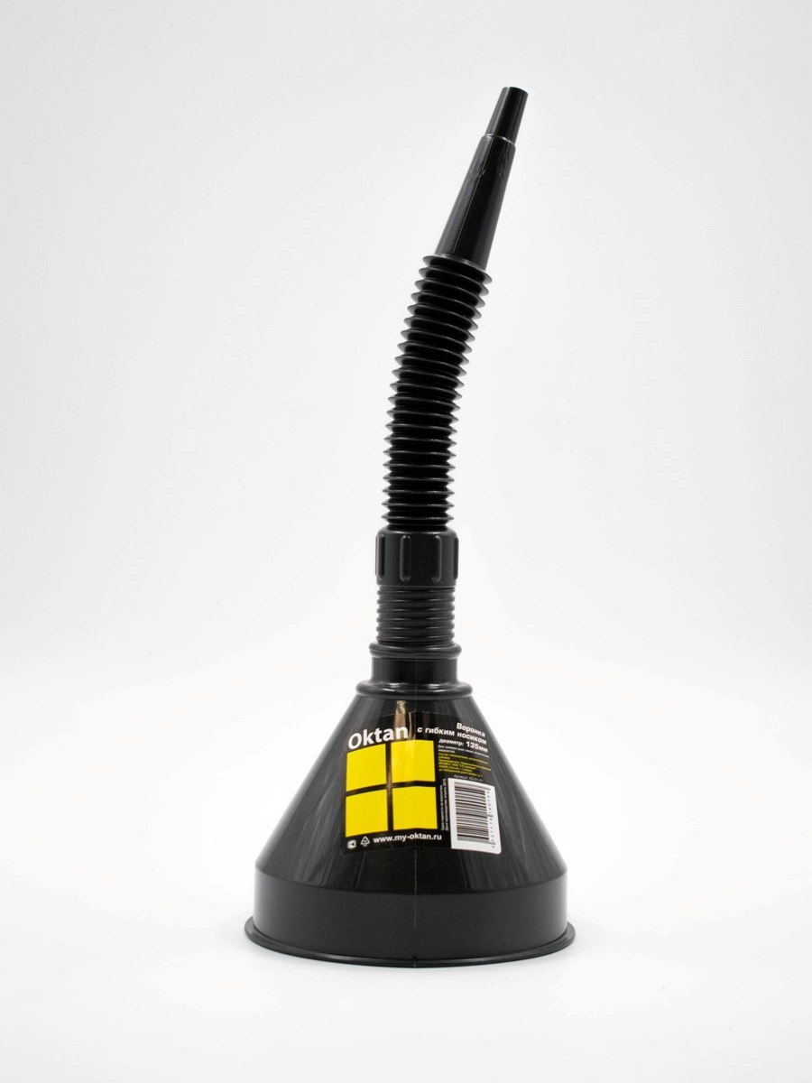

Для заливки понадобится вот такая воронка
тогда корпус воздушного фильтра снимать не придется.

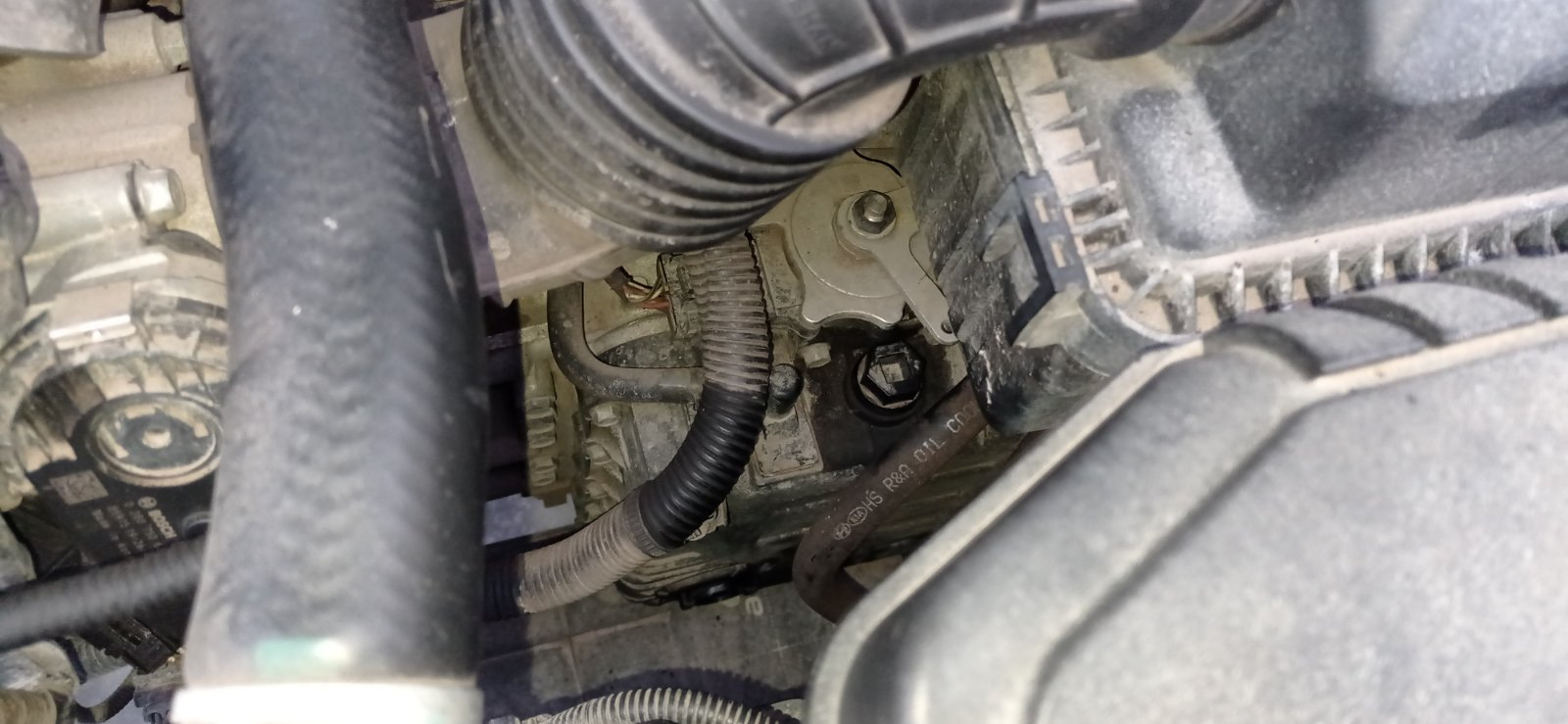

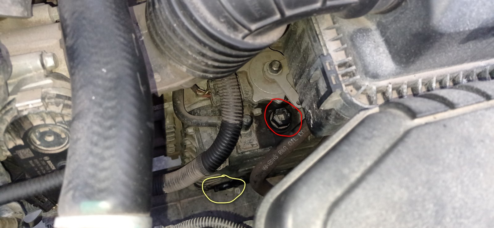

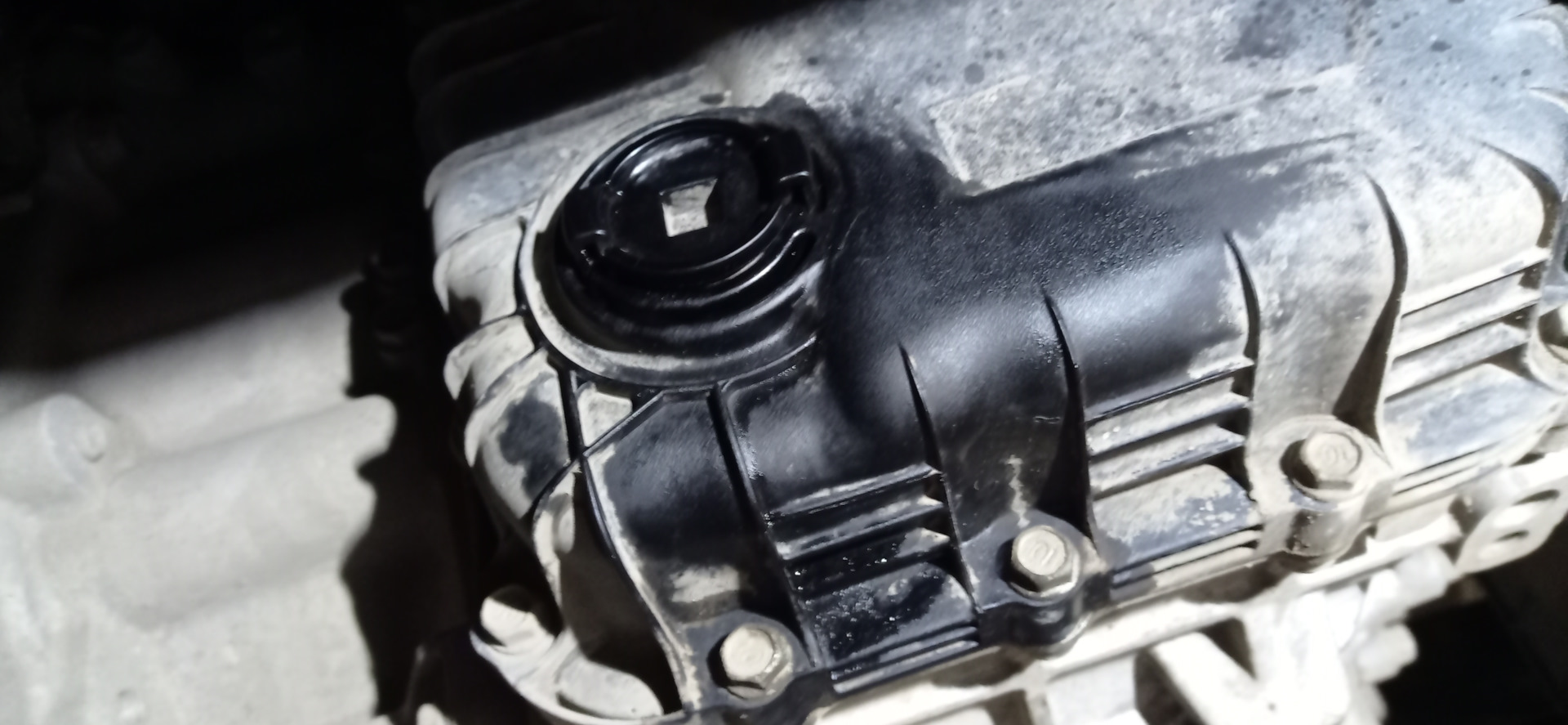

Теперь под капот, откручиваем четырехгранником на 10 заливную пробку на пол оборота и вынимаем.
Корпус воздушного фильтра можно не снимать, места достаточно. Вставляем воронку в отверстие и потихоньку заливаем, такое же количество масла, что и слили.
На заливку ушло пять минут, заливать нужно не большой струйкой. Закручиваем заливную пробку.

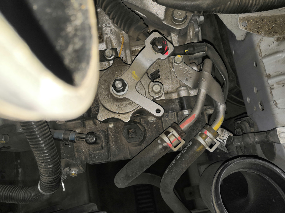

Это пизде. Вчера менял масло, слил его, а Ваша заливная пробка или как там её называют сапун не снимается мешает механизм переключения.
Вообще не мешает. Даже ещё место есть. У других было такое, но силой доставали. А так вроде рычаг надо в нейтраль поставить и мешать не будет.
Ради вас сегодня сделаю фото, что не как не снять у меня её, я даже корпус фильтра снял и не смог её вынуть от туда.
Да я верю. Я просто понять не могу почему у всех по разному.
Фото не мое, рычаг в положении нейтраль, ему помогло. У меня даже рычаг не пришлось переводить вообще не мешает.
XGLITE
Вот как у меня рычаг в паркинге.
Но я так понял мешает сама вот эта "звезда". Кто то с силой пробку из под нее доставал.
Sanek897
Уровень масла как выставлял на заведенной машине нейтраль и тонкая струйка? У меня слилось грамм 600
Прогрел примерно до 50-60, потом паркинг на заведеной и открывал пробку лилась тонкая струйка. Сколько слил столько и залил в итоге.

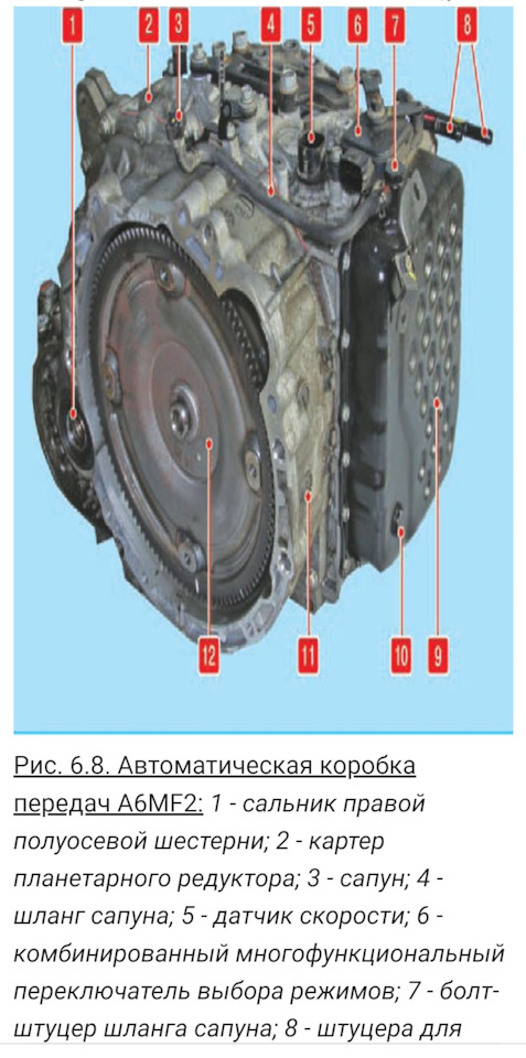

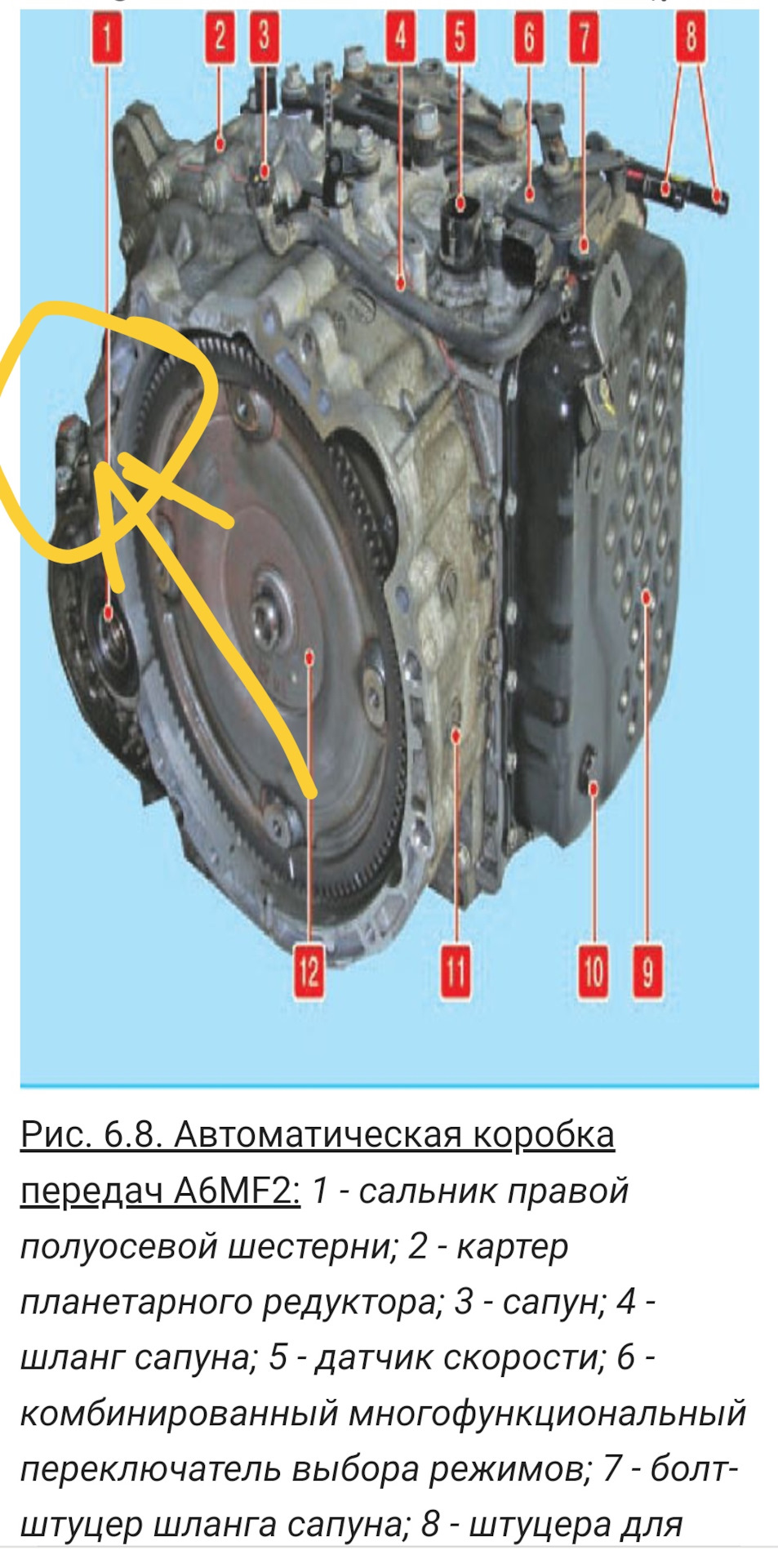

заливать через сопун -это не правильно и тот еще ананизм! Сзади коробки (у моторного щита есть специальное отверстие для заливки!
Почему через сапун? На коробке есть спец отверстие. Залилось вообще без проблем и минимум разборки, доступ отличный.
Hammer-x
Это заливная пробка, а не сапун 😉
Это сопун
Ну да, ну да. Ты глухую пробку от сапуна не можешь отличить))?

Зачем мне эта картинка, если я сам менял масло и держал эту пластиковую ЗАГЛУШКУ в своих руках?
Я тоже ее видел в живую. С ума все по своему сходят. Можно и через шланги задувать))))
Не, ну через шланги я ещё не пробовал). Надо будет по весне извратиться в Крете сестры)))
meloman61
Лигбез вам просто небольшой

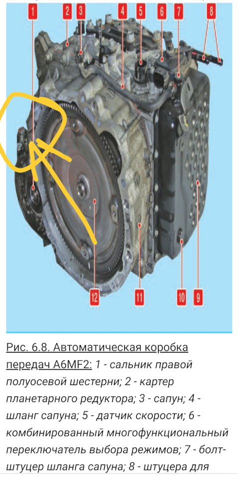

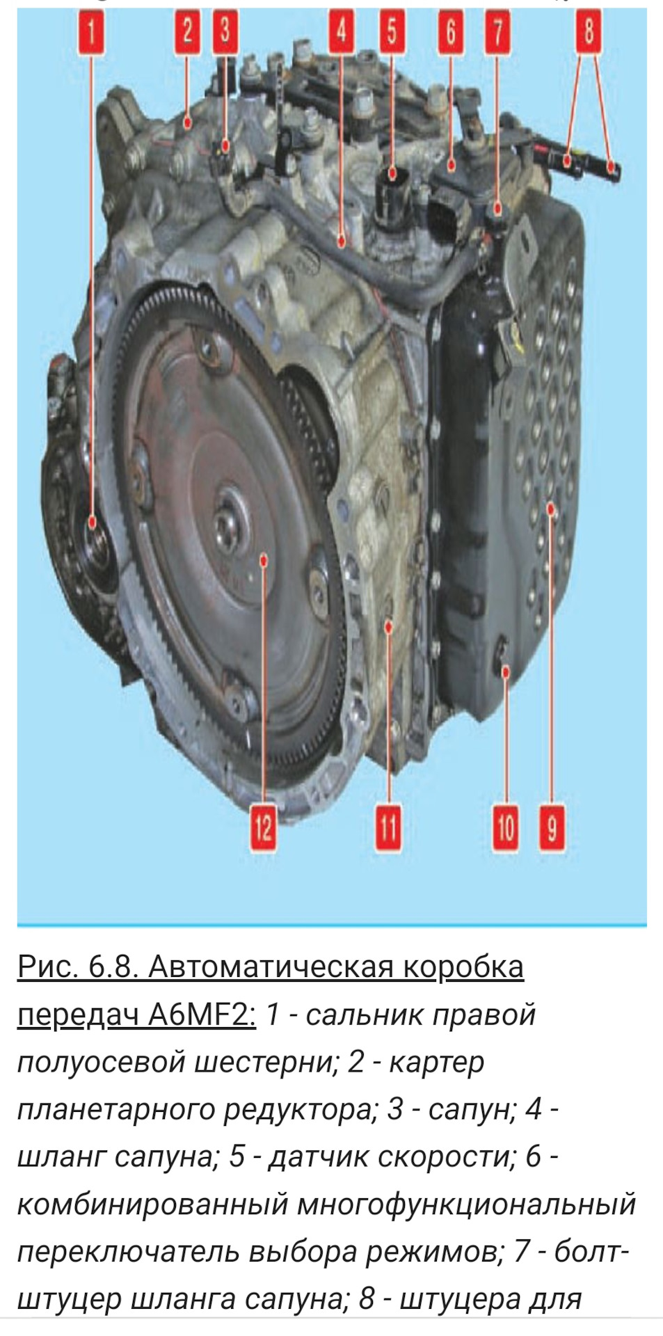

Сапун должен обеспечивать двустороннее движение воздуха. Глухая пробка этого априори обеспечить не может. Чё там на этих весёлых картинках, мне неведомо.
meloman61
Hammer-x
Это сопун

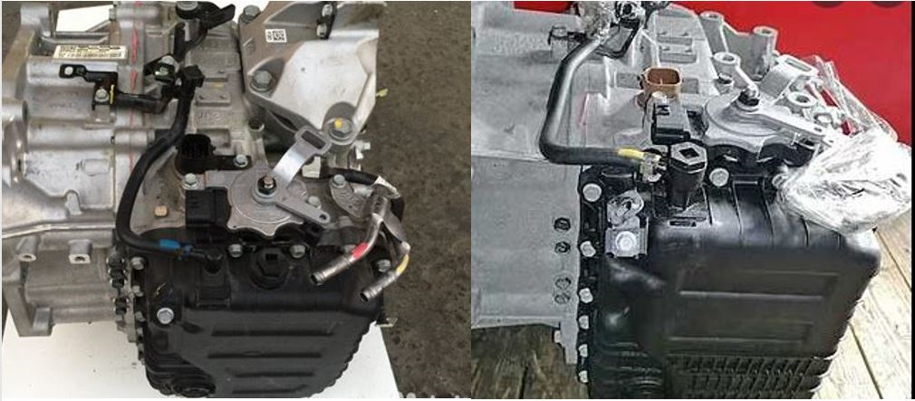

Сапун наверное левее от заливной пробки. На фото видно.
На схеме четко написано "болт штуцера сапуна"

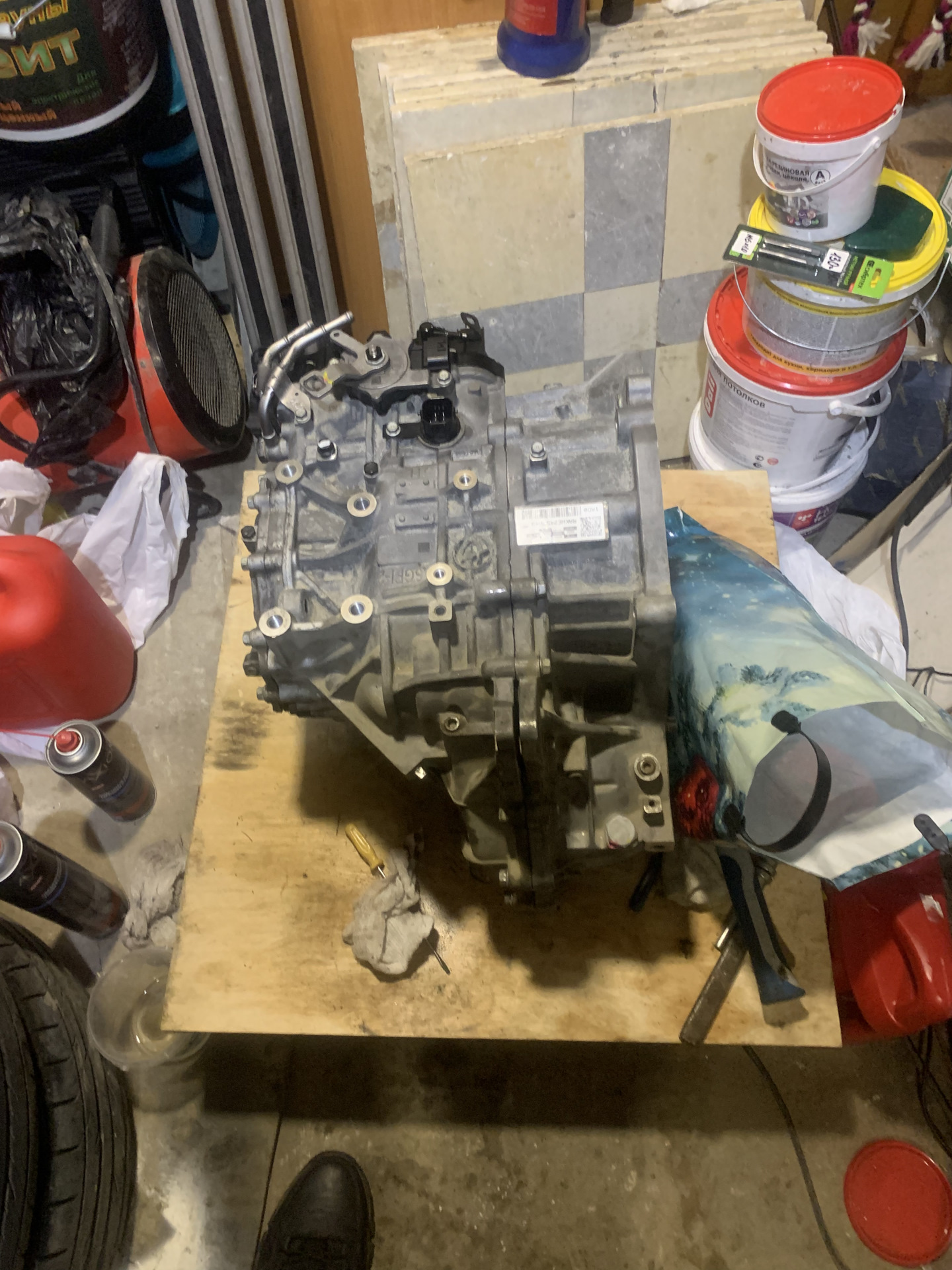

Коробка другая, A6GF1-2. Похожие, но на нашей добавили пробку заливную.
Вот на фото две коробки A6GF1-2 и A6GF1. У меня которая слева. Поэтому я заливал не через сапун.

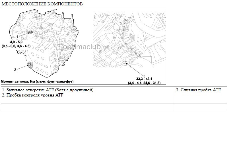

По мануалу через то самый сапун
Что за мануал? Обнародуйте, пожалуйста
У меня уже нет доступа
Hammer-x
Но есть оттуда скрин
Hammer-x
Все верно, на сонате тоже самое. Пробка сзади находится. На спортедже и на сиде они По-моему одинаковые.
Коробки одинаковые А6MF 1 (2 или3). От года выпуска версия-модификация зависит
