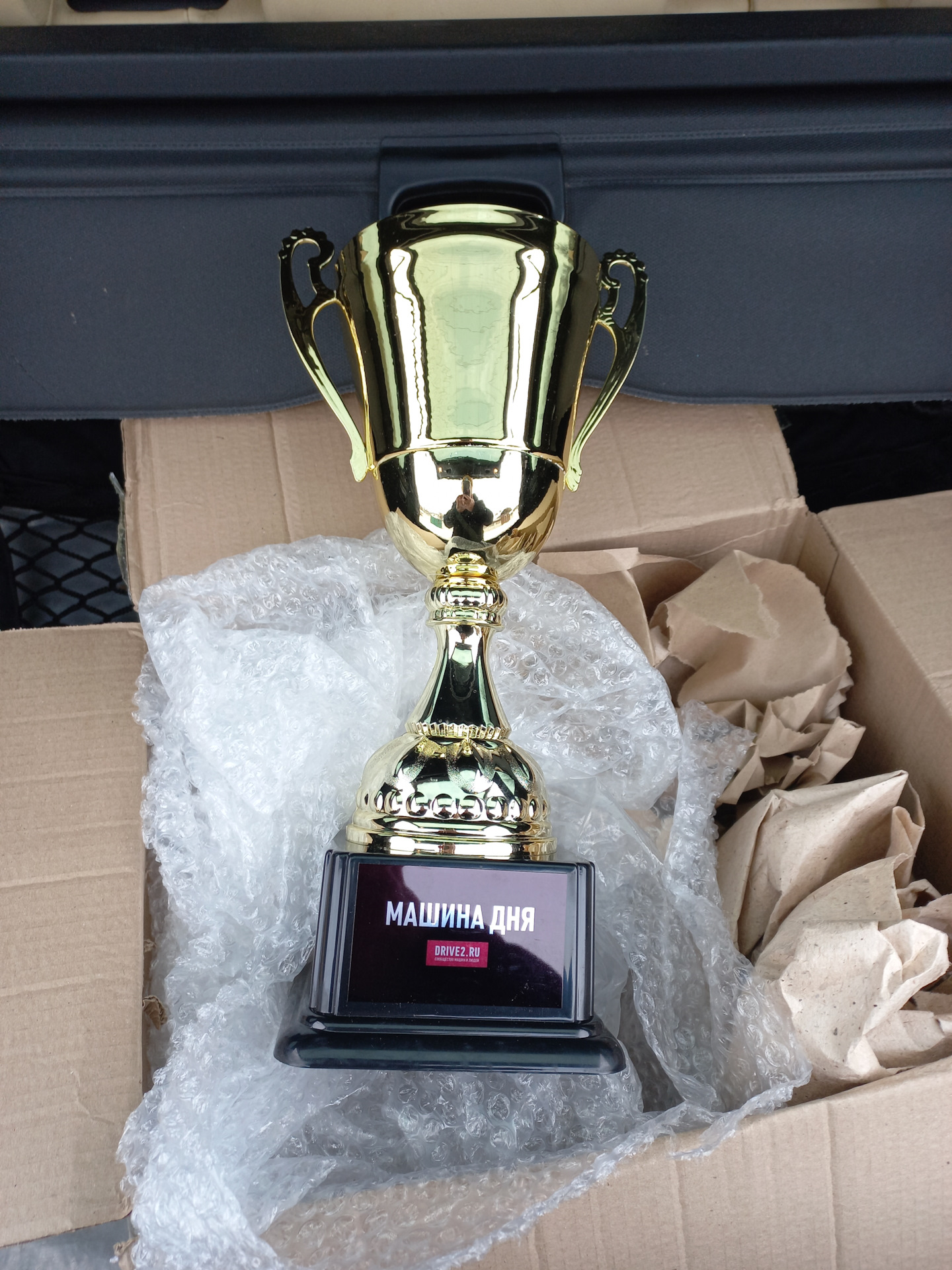

Недавно приехал мой кубок "Машина дня" 02.01.2022.
Сразу же открыл, что-бы посмотреть — он реально большой! Я чет представлял его гораздо меньше в размерах…
Спасибо DRIVE2, очень приятно было его получить.
И еще раз спасибо всем вам за голоса, поддержку и самое главное — за интерес к моей машине. Буду стараться, что-бы мой бортовик и далее был максимально интересным и полезным.

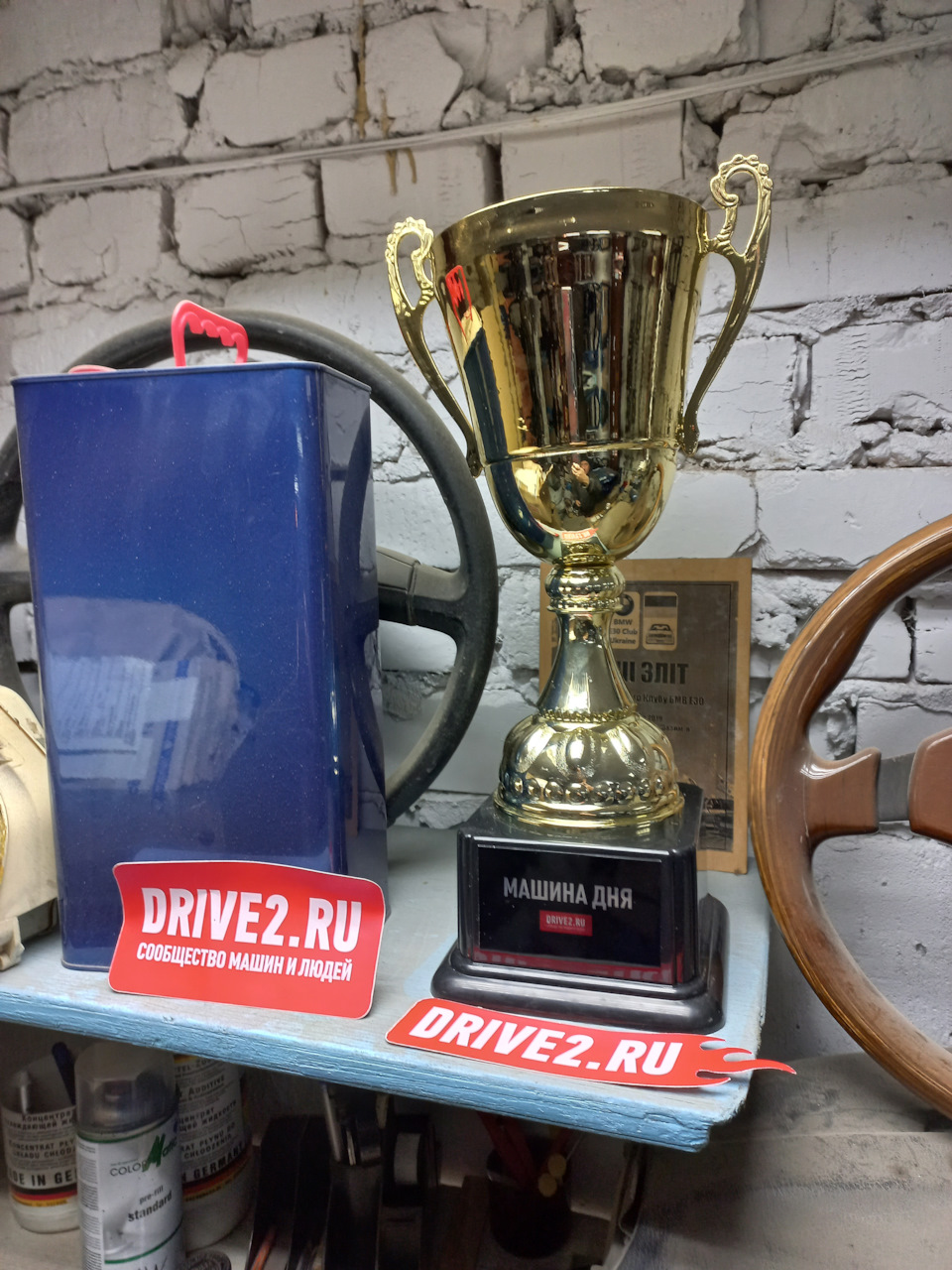

Поставил в гараже на полку. Кстати, и наклейки были в комплекте.

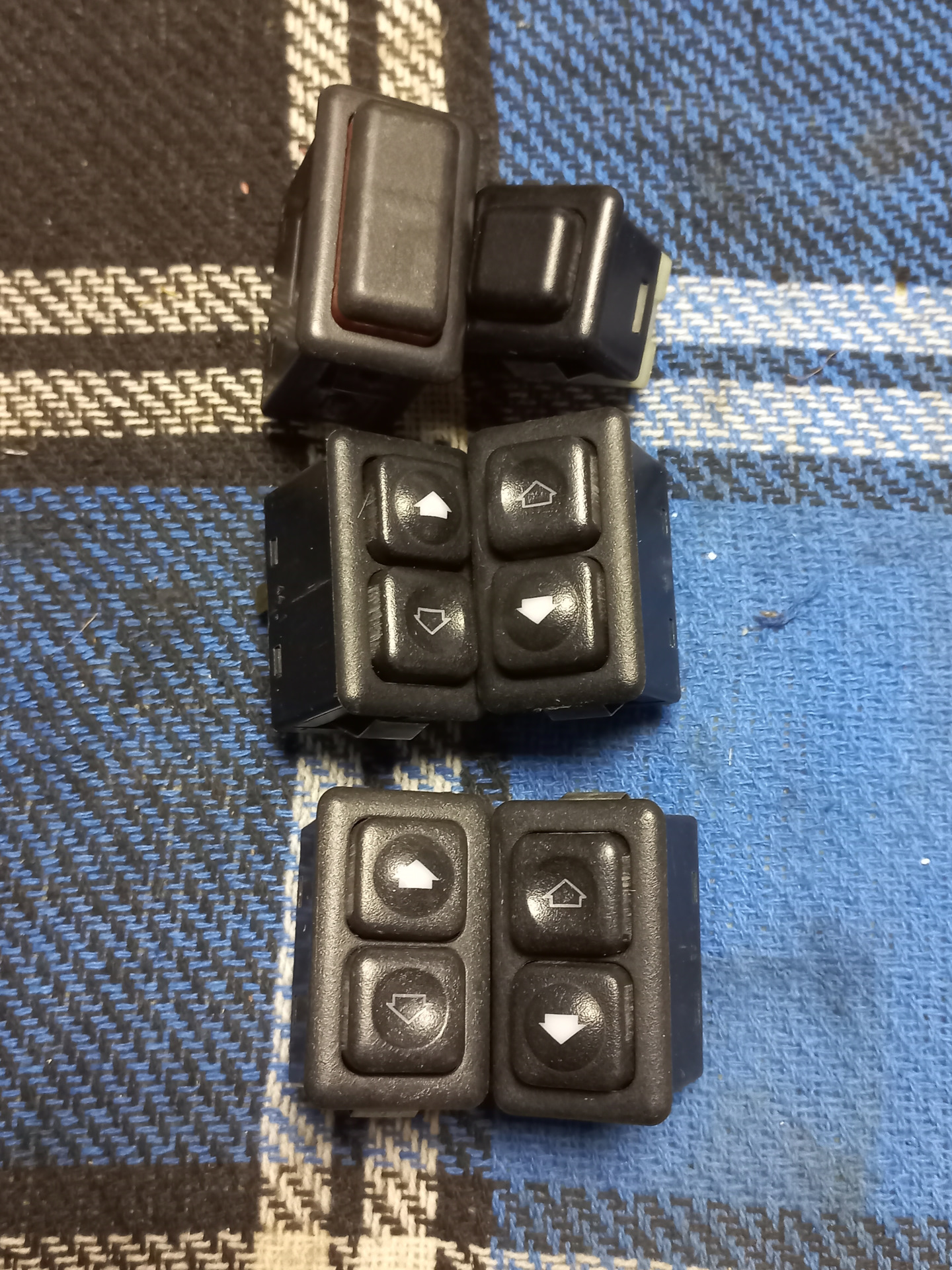

Задние ЭСП — оч давно их хотел, но никак не попадались. И вот тут вдруг, нашлось сразу несколько вариантов. Купил отдельно механизмы с резанной проводкой. Вся проводка на четыре ЭСП у меня уже есть, я об этом писал прошлый раз. ЭСП "идеологически" правильные для дореста — "троссиковые", как и мои передние.
Потом купил к ним комплект оригинальных кнопок — четыре основные кнопки с подсветкой (две в консоль, и две в задние карты), блокировка задних ЭСП, и общий автоматический предохранитель (будет запасной).
Так же купил зеленое стекло дорест в заднюю правую дверь — теперь, наконец-то, у меня будут все зеленые стекла в круг и все ЭСП.

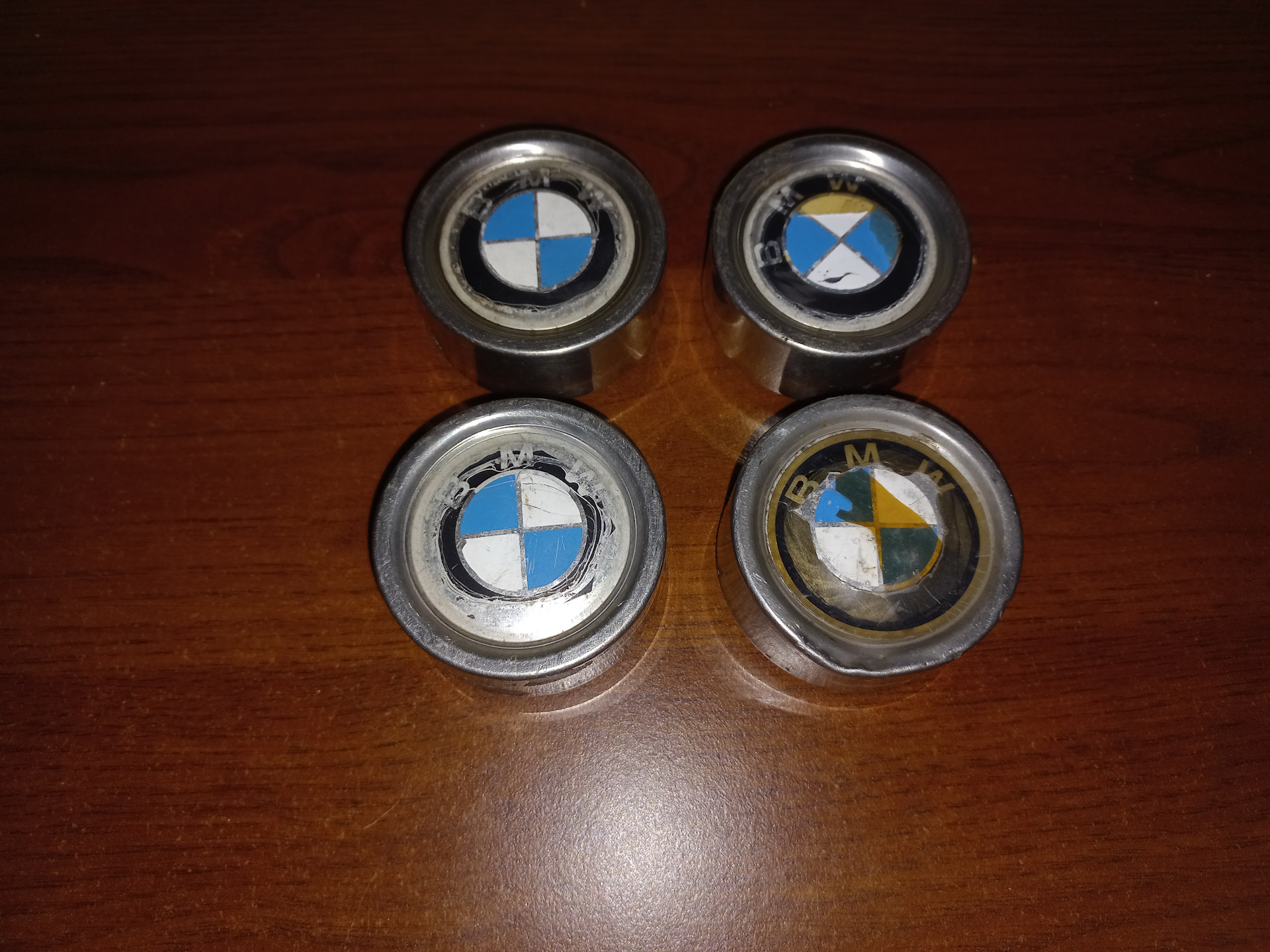

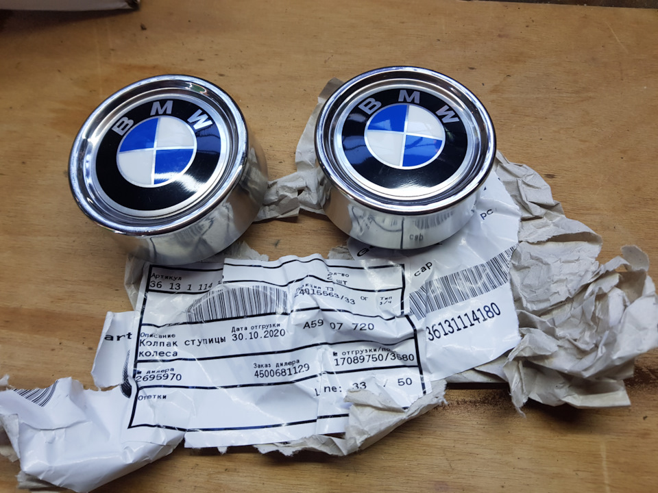

Прошлый раз я уже упоминал о TRX "крабах" и резине для них. Купил к ним комплект колпачков.
Эмблемы, конечно куплю новые. Один колпачок гнутый — ищу еще один ровный.

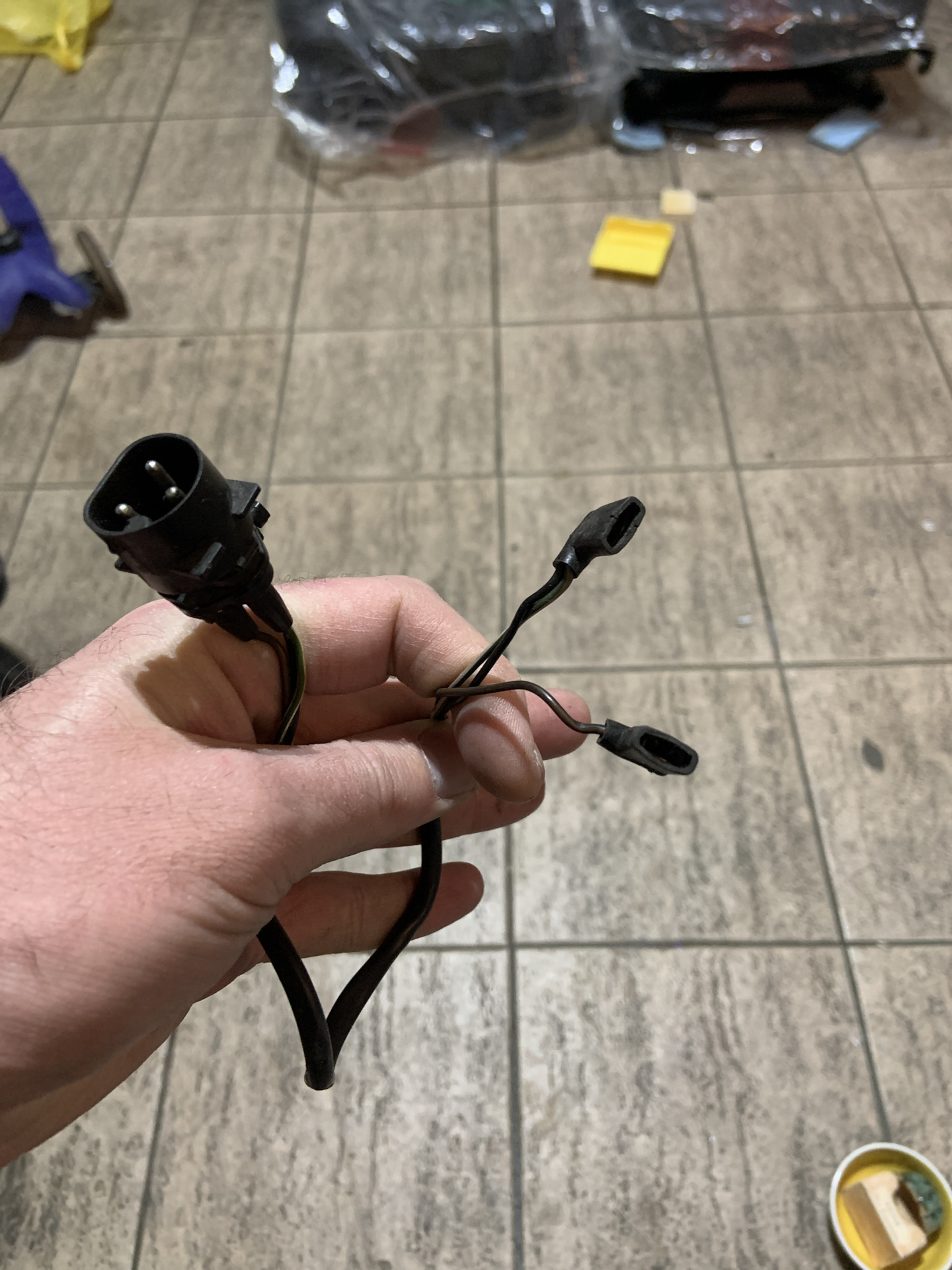

Похоже на переходник для компрессора
Или на клапан давления на осушителе
Я смотрел ЕТМ — там как раз после 90 года была такая странная "перемычка" через разем компрессора
В общем, если он пригодится — тоже пришлю
DNMA
Дима — ты не знаешь где достать этот разъём (под тройник) Они были при компрессоре кондиционера и у эл вентилятора (e30-36-34) Похоже этот разъем никогда не продавался отдельно.
Могу у себя в выходные глянуть. Но вообще, все продаётся. Надо в каталоге на е30 смотреть. Я находил абсолютно все нужное.
Вот я тоже думал что найду, но не нашел :-) Ответная часть есть — а этой нету.
У Серёжи спрашивал?
Да, в итоге придется купить б/у узел и взять от него только разьем :-)
А это разве не он? 61 13 1 378 410
Это то что в него вставляется :) А нужно наоборот…
Наоборот вот у меня на фото. Он неразборный.
Странно что не разборный — в него эти штырьки вроде как защелкивается. Ну понятно одно что новый разъём купить невозможно.
Ещё есть такой переходник от кондиционера. Не помню, где он ставится

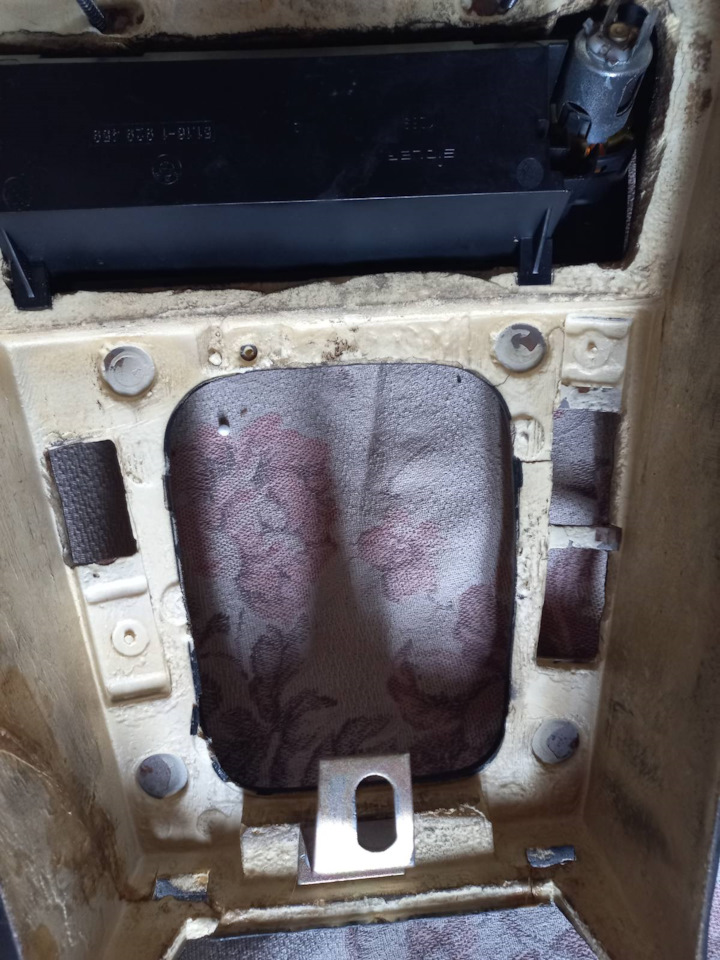

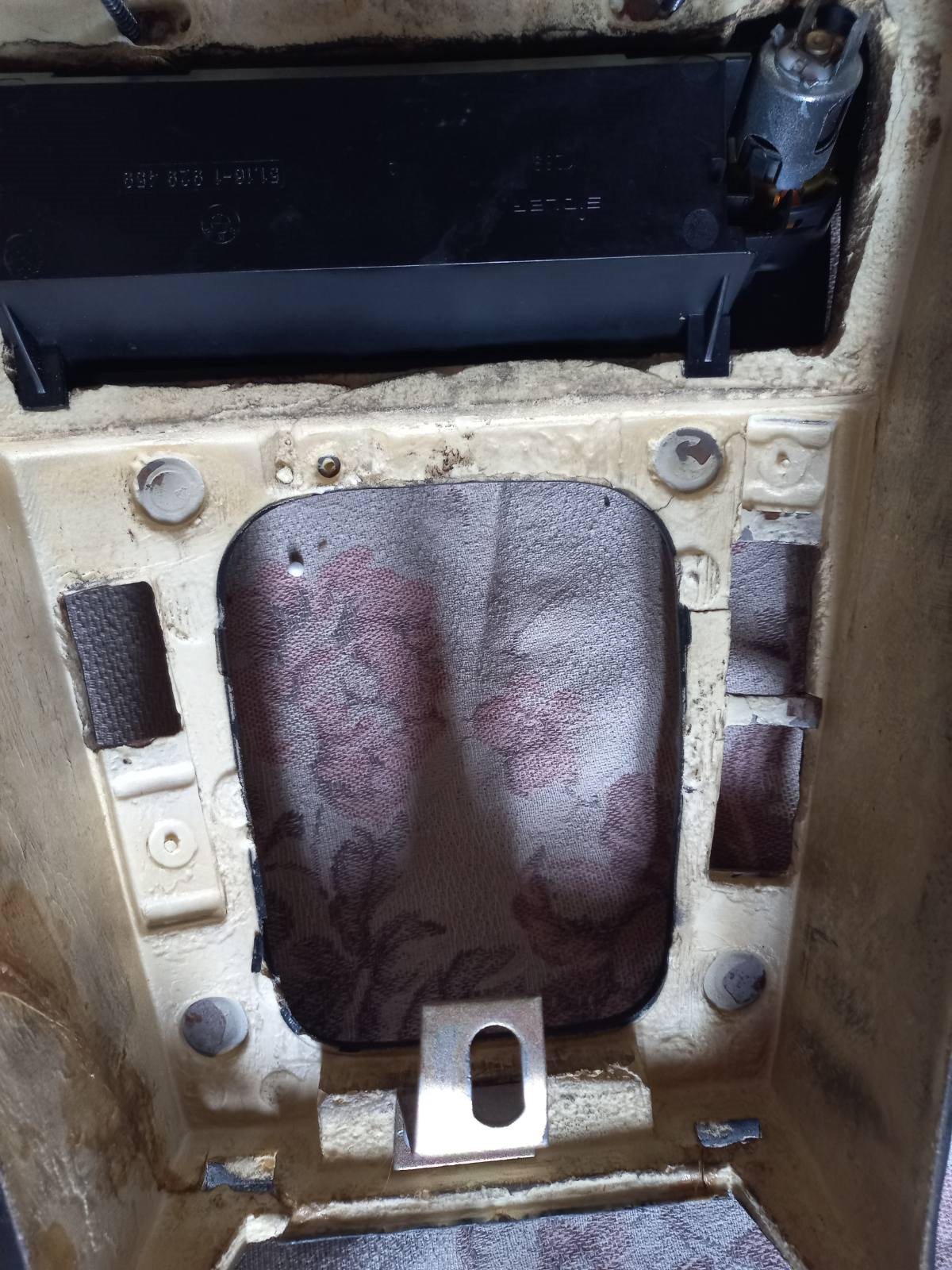

Кнопка-прохранитель идеологически не верная. На дорестайле она ставилась над магнитолой. Соответственно, у неё рамка другая, не скругленная
Я в курсе, но пока еще не решил, что делать — или искать идеологически правильную кнопку, или рестайлинговую консоль под все 6 кноплк. Посмотрю еще на проводку, под что она… Если моя консоль с амперметром не станет на кондей, то в любом случае придется менять консоль. Будем посмотреть…
У меня есть пара правильных. Если скажешь, как отправить — подарю
ОК, узнаю по отправке, отпишу в личку. Спасибо.

Кстати, на доресте вроде не было кнопки блокировки задних ЭСП. Но, если проводка подразумевает, то почему бы и нет) Вроде даже на консолях КПП на доресте нет места для её выреза
Ошибаешься малость. У меня как раз консоль с дореста. Есть на ней спец место для выреза под квадратную кнопку блокировку задних ЭСП и под 4 основных кнопки. А вот для кнопки автоматического предохранителя на ней места не предусмотрено, так как она ставилась на доресте над магнитолой, рядом с обогревом и аварийкой.
Вот фото моей консоли:
А-а-а-а-а, точно! Перепутал значит. Кнопка общего преда там стоит рядом с кнопкой аварийки… Твоя правда)))
TheGlory
При этом я реально видел заводское исполнение с 4мя стеклоподами и без квадратной кнопки. Не знаю, почему…

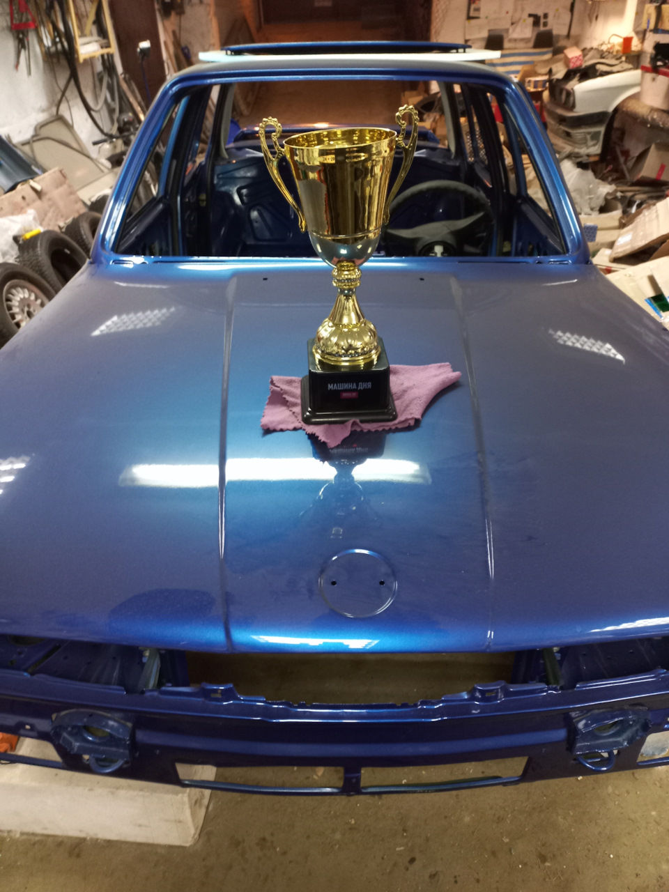

Слава, мои поздравления, теперь только не хватает фото собранного авто с кубком, или ещё с одним😉👍
С таким подходом, будет, и не один!
будем посмотреть…мало ли…мож еще где то что то и выиграю…
GeisT1
спасибо. Соберу, сфоткаю

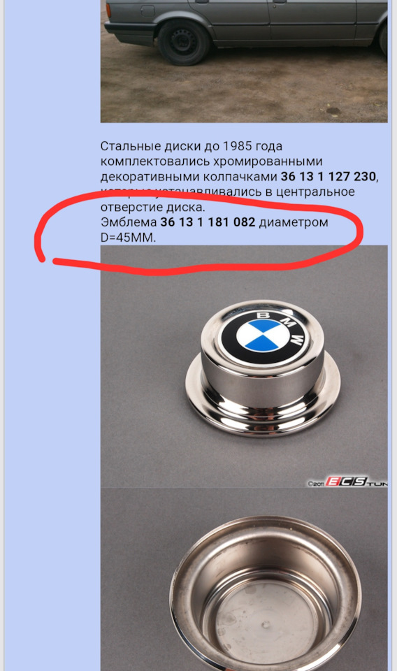

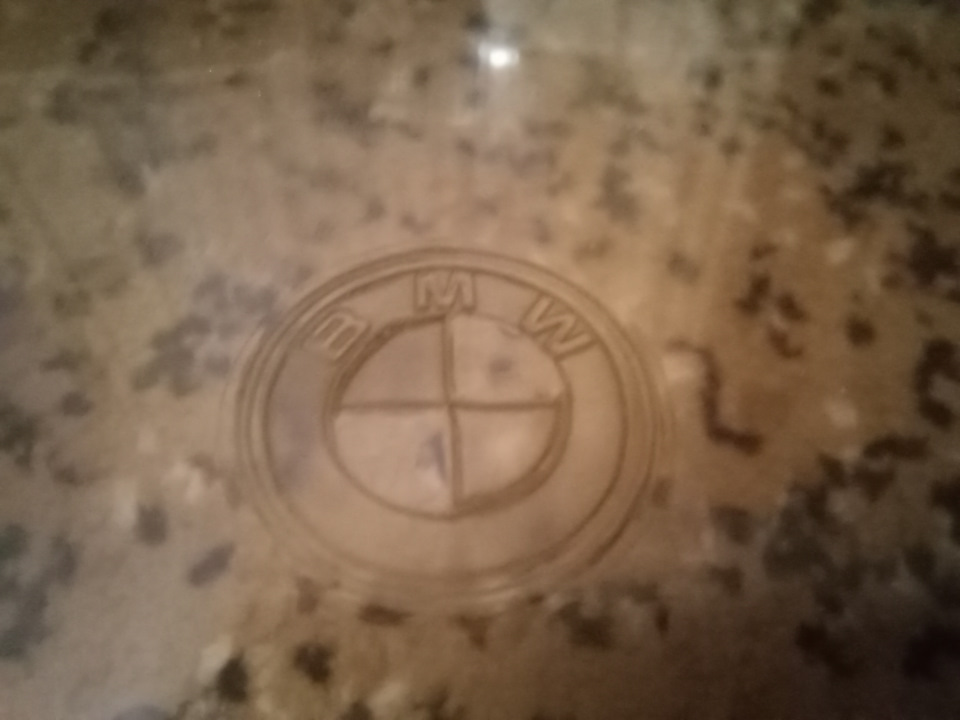

Класс! А где наклейки на колпачки взять?)
Вот номер, но я себе взял на Али).
Благодарю!
Сыпь деньгами, нежалей)
Ага😂
nikparowoz
Да ладно. Я думал у тебя нервный тик появится, если на твоей машине будет не стоковый элемент или деталь из Китая.
…ну наклейки я нашел металличекие в оригинальный размер, все как у немцев только в разы дешевле.( Правда неприехали ещё, посмотрим…)
CraaazyStrelka
Новые на екзисте орига доступны к заказу
CraaazyStrelka
36 13 1 181 082
D=45MM
bm.autocats.ru/parts-cata…y_rim_styl_e30/#1181082_7
Или китайские.
