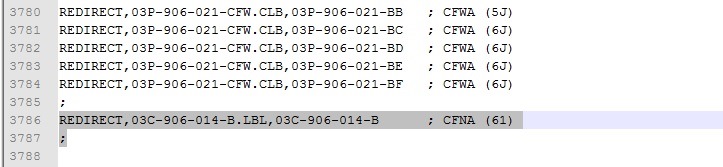

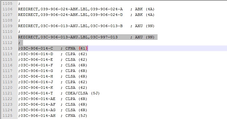

Раз в большинстве случаев (не берусь говорить, что все) наш ЭБУД начинается на 03C…, то в папке Labels нам необходим файл запуска 03-01.LBL. Открываем его текстовым редактором и внимательно ищем строчку, в которой будет прописан наш ЭБУД. На моем полоседане 03C 906 014 B и соответственно он здесь не прописан — необходимо исправлять ситуацию ручками.
У кого обозначение блока другое, то можно найти подходящие строчки с нужным номером. Например:
Но здесь ещё один нюанс — исполняемого файла 03C-906-013-AXU.LBL нет! Очередная недоработка разработчиков ПО, а обновив либо откатив версию VCDS также ничего подобного в папке Labels не находится. Неужто это на будущее прописано?! Весело, однако :)
Тогда возвращаемся к файлу 03L-906-018-CGL.LBL и из него можно сделать копию, поместить по пути C:\Ross-Tech\VCDS\Labels\User и обозвать, например 03C-906-014.LBL (я пока для тестов себе делал 03C-906-014-B.LBL).
Далее в лейбл 03-01 добавляем строчку на запуск созданного файла.
После чего всё сохраняем и тестируем.

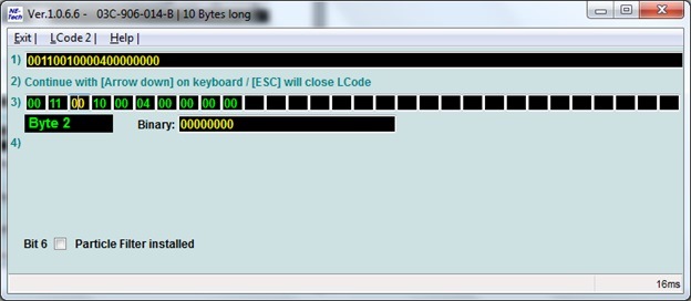

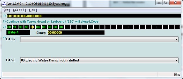

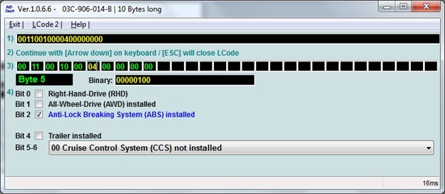

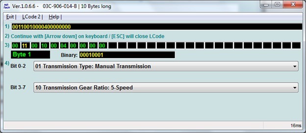

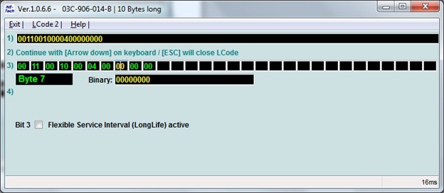

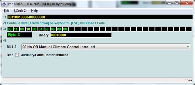

Результат превзошел ожидания!
Всё читабельно, радуемся и разглядываем, что тут есть нового и что можно активировать :))

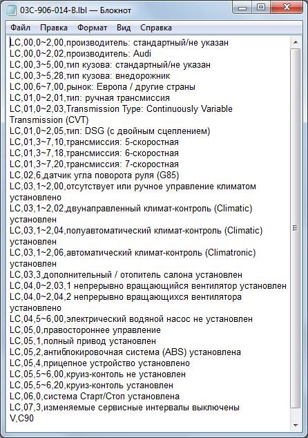

Для тех, кто не может найти исполняемый файл с информативными битами, выкладываю код данного файла.
