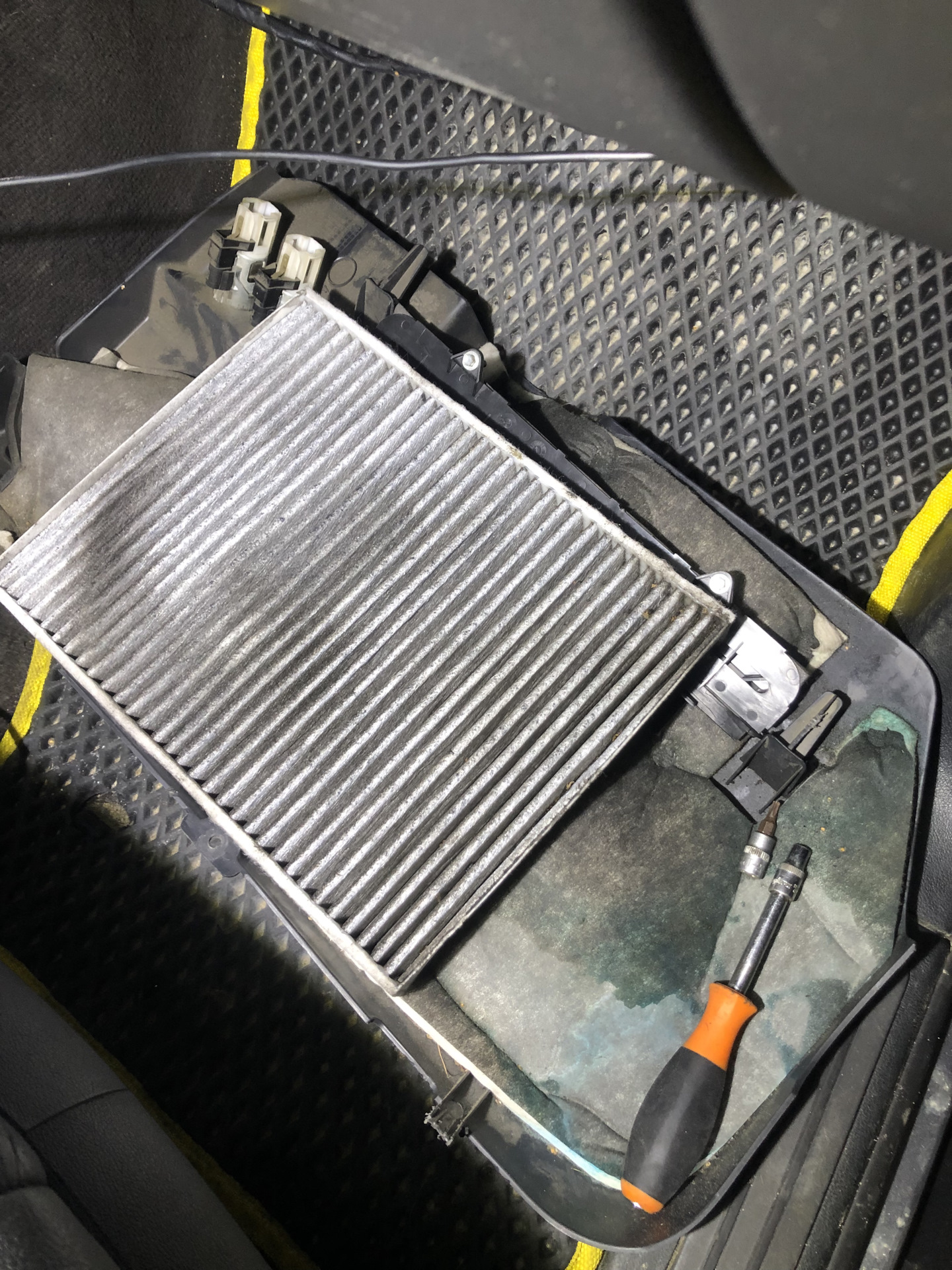

Понадобится торкс т-20 и головка на 5.5. С пассажирской стороны под бардачком откручиваем саморез под торкс т-20. Открываем крышку и отстегиваем от неё провода( прикуриватели и подсветка) что бы не мешались. Далее снизу ищем продолговатую пластиковую крышку на двух саморезах под головку 5.5. Откручиваем и вынимаем фильтрующий элемент. Сборку производим в обратном порядке.
Комментарии 3
Оказалась в наборе амбровском
Мне тоже повезло — в амбровском наборе аккурат была 5,5.
5,5 это сюр какой-то)))
Когда сам менял. 5 не налезает, 6 болтается, пришлось плоскогубцами выкручивать. ))
