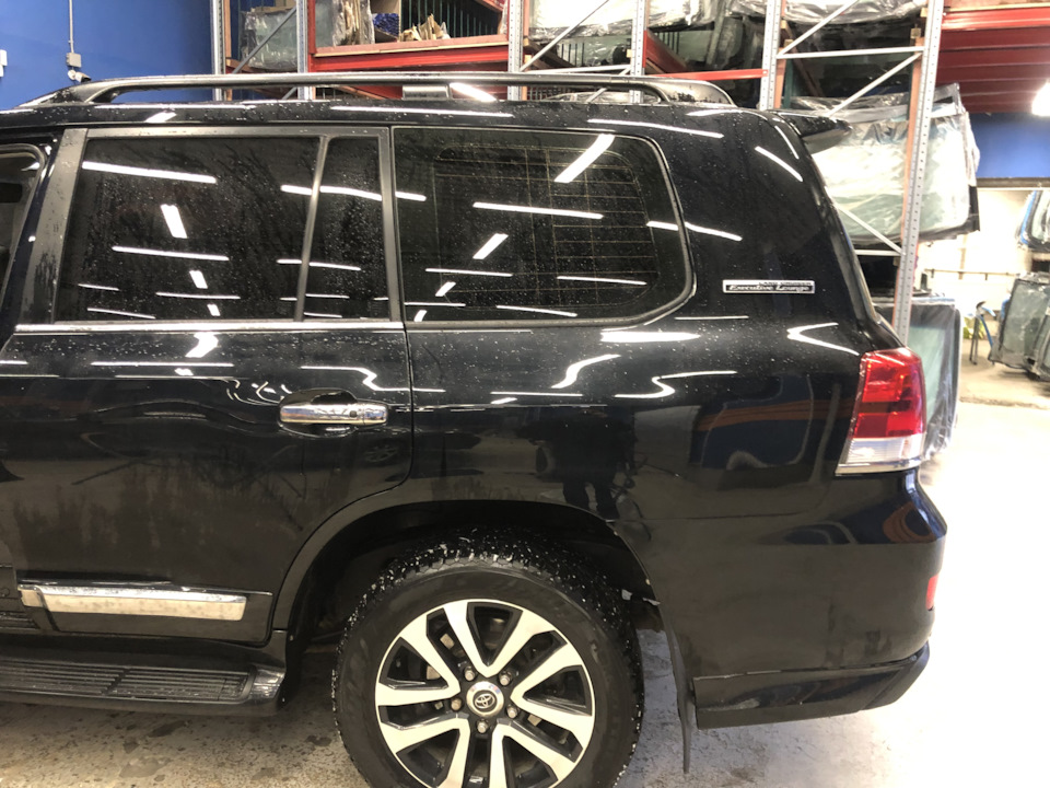

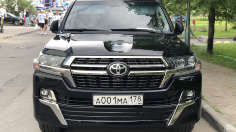

после того, как я доделал внешний рестайлинг, единственное, что выдавало мою машину, что она переделана, эта молдинги и ручки дверей, и молдинги окон. и если молдинги окон можно без труда заменить, то ручки дверей не поменять без замены двери.
что касается молдингов дверей, то теоретически их тоже можно заменить, но придется заваривать лишние отверстия и красить низ всех 4-х дверей, что конечно же тоже не хочется делать, да и не совсем логично на мой взгляд.
а вот оконные молдинги вполне себе можно заменить и они кстати наиболее бросались в глаза.
так я заказал новые оригинальные молдинги и ждал их около месяца. когда молдинги наконец пришли, ждать было невыносимо, и уже на второй вечер я направился на паркинг. не обладая никакой информацией о правильности замены молдингов, на удивление, мне совершенно без труда удалось снять старые, при это не повредив ни молдинги, ни машину)) установив новые молдинги, стал ожидать подарок от своего брата, который к моему предстоящему ДР заказал задние глухие стекла в качестве подарка мне.
в итоге в выходной день, стекла были уже у брата и не имея терпения я полетел в сервис на их установку. если кратко, вырезали мне мои старые глухие стекла и вклеили новые с хромированным молдингом. теперь вид более законченный, осталось только затонировать новые стекла.
я радуюсь как ребенок!
в настоящее время определить, что моя машина переделана во 2-й рест сможет только знающий.
для тех, кому будет полезна информация о номерах деталей:
молдинг передней правой двери — 75710-60080
молдинг передней левой двери — 75720-60080
молдинг задней правой двери — 75730-60080
молдинг задней левой двери — 75740-60080
стекло глухое правое — 62710-60J80
стекло глухое правое — 62720-60F30

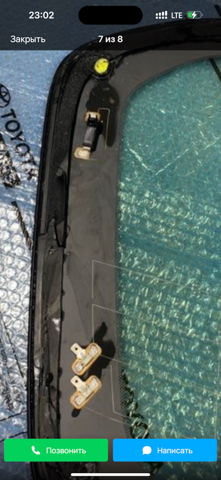

Ещё вопрос. А по питанию нитей обогрева как происходит подключение. На рестайлинговых окнах там несколько фишек а на дорестайле одна
Там как я понял за подогрев отвечает одна фишка, вторая это что-то типа антенны
Подскажи друг, молдинги и задние стекла я так понял подойдут на крузак 2012года без каких либо переделок в штатные места ?
Подойдут, задние стекла просто вырезаются и вклеиваются новые

Круто получилось, не могу найти стекло 62710-60J80 почему-то, а где вы их заказывали?
Правильно понимаю, что задние стекла уже идут со вклеенным молдингом?
Спасибо 🤝 там почему-то номера разные идут на стёкла. Именно стёкла я нашёл на авито, одно было новое, второе бу. Все верно, стёкла идут уже с молдингом
