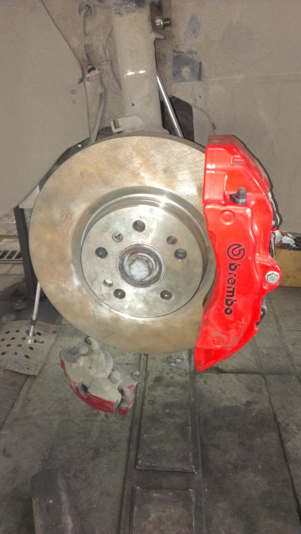

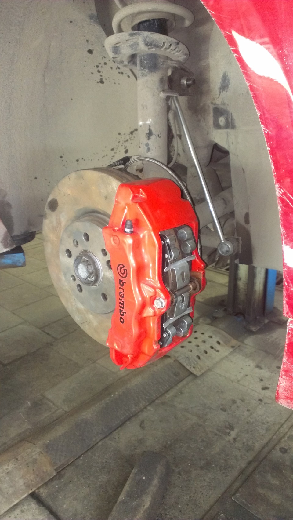

Всем привет! Приобрел тут на днях большой комплект тормозов, в комплект входило:
— 6-ти поршневые суппорта от таурега брембо
— Диски febi 330x32 от мерседеса ML 350
— Колодки TRW
— Армированные шланги
— Болты и гайки на 16 для прикручивания суппорта к кулаку

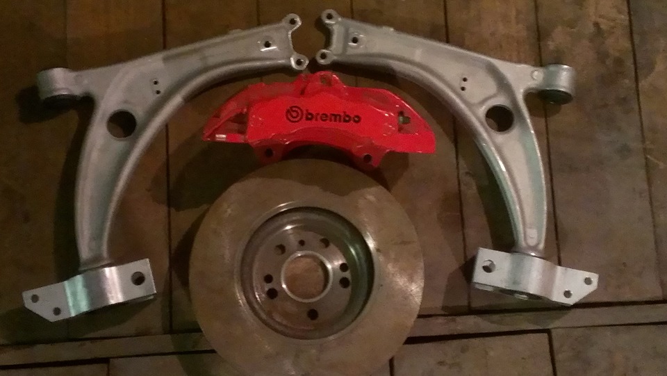

— 2 алюминиевых рычага от VW пассат б6/б7
На установку ушло примерно 4 часа в сервисе, мог и в гараже сам, но было холодно и невтерпеш хотелось побыстрей установить.С тормозами пришлось повозится, установка прошла успешно, обошлись без алюминиевых рычагов. Было куплено еще 20 удлиненных болтов, и 4 проставки 15мм. Теперь на педальку нажимаю осторожно, и чаще стал поглядывать в зеркало заднего вида.Разница БОМБА! Всем спасибо, и удачи на дорогах!

подскажите незнающему, т.е. рычаги пассат и гольф взаимозаменяемы? и подойдут ли на пассат стальные рычаги от гольфа?
Сам не сталкивался, но люди пишут что якобы все встает как родное
Спасибо)

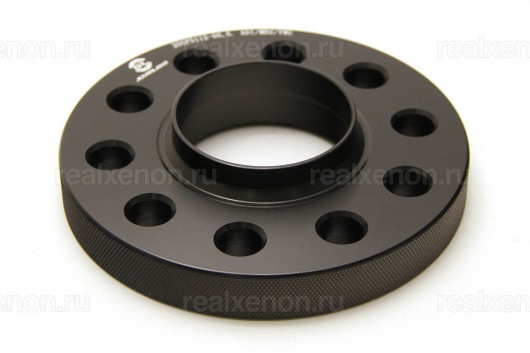

Привет! А зачем проставки по 15мм и делал ли переход со ступицы на диск, там вроде ЦО другое?
Привет, 15 мм что бы диски в суппорт не упирались, в комплекте шли колечки на ступицу чтоб диск торм.сел.

а почему рычаги ставить не стали? продаешь их?
на них сайлентблоков не было, а покупать ждать неохота было. Да рычаги проданы
А чё, рычаги подходят?
Спасибо, да подходят. Даже мудрить ничего не стали)))

Красивые, на 17 диски лезут?))
У меня они встали с проставками 15мм
дружище че за проставки можно фото
это тоесть получается вылет диска больше я правильно понял
да правильно, вылет ет 35 встанет без проставок
Artur-888
что за фирма не помню, помню черные

У тебя штырек на котором держатся колодки не той стороной стоит, болтик должен быть с задней части суппорта, а шляпка этого штыря должна фиксироваться в пазе с лицевой части)
уже все поправили, это пробный вариант был
Ну здорово) а то много народа ставят абы как и потом жалуются)

Установлю обязательно! Только скажи мне, а ватность педали не появилась? Кодировали что либо Васей? Обычно при установки много поршневой, надо менять главный, чтоб все работало как надо
Педаль стала чуть мягче, и отзывчивей. Васей не кодировал ничего, а сглавным может потом вопрос решу, пока так катаюсь.
