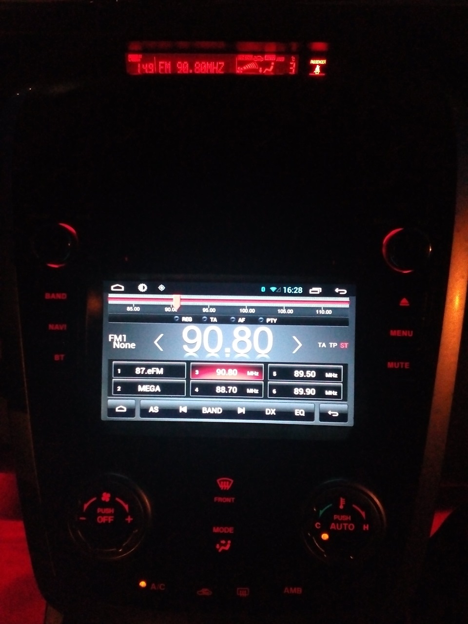

Всем привет!
Наконец-то получил и установил магнитолу на системе андроид.
Если кому-то интересно, заказал здесь s150.ru/catalog/Mazda/?ar…=%CF%EE%EA%E0%E7%E0%F2%FC
и как бонус, ребята подарили камеру заднего хода))
Сразу скажу, качество на 5, а звук просто обалденный (звучит сочнее и громче чем штатный) кто не верит про звук, готов доказать у м. Бауманская) короче, я доволен как слон))

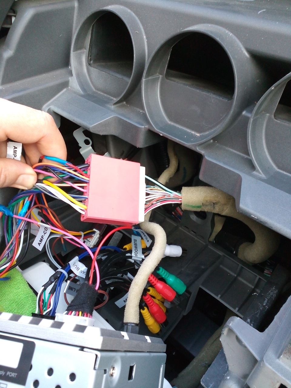

Установка:
Все просто, я сам подключил и BOSE работает, на фото будет видно на каком проводе надо подать +12 чтобы разбудить усилитель.

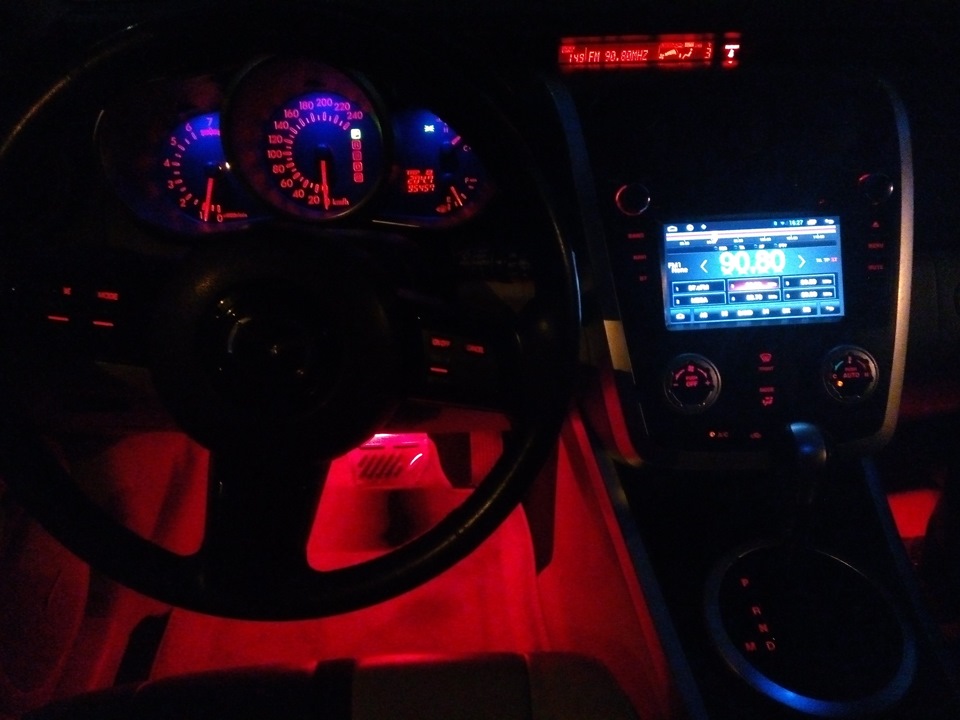

Кнопки на руле работают, на бортовом все синхронно с магнитолой, расход, часы все работает.
Будут вопросы, постараюсь ответить))

говорит, что нужно дополнительно запитывать активную антенну, так как в ГУ Bose гнездо запитывает по умолчанию. а в farcar winca это не предусмотрено, нужно кидать провод с заводского разъема (распиновки — Ant.cont) на антенну. ну как-то так.

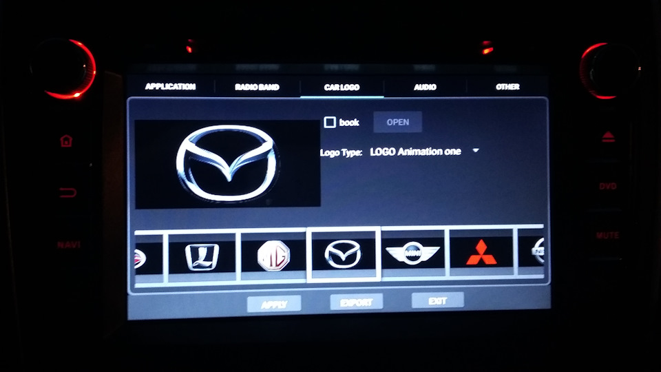

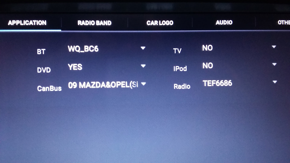

Делайте настройки как на фото и будет вам счастье))
Завтра сфоткаю на сх9 меню как должны быть настройки, как помню вроде все одинаково.

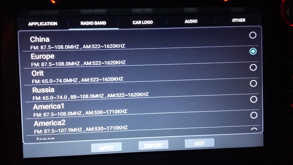

Я воткнули и все заработало. Зайдите в общ. настройки и ставьте волну на Европу. Продовец что говорит?

Две сек держим кнопку mode, на бк загорится setting, кочелькой вниз будет часы а на верх расход и т.д . Выбираем что нам надо, и сохраняем опять нажимая mode .

как добились переключения индикации БК и часов?

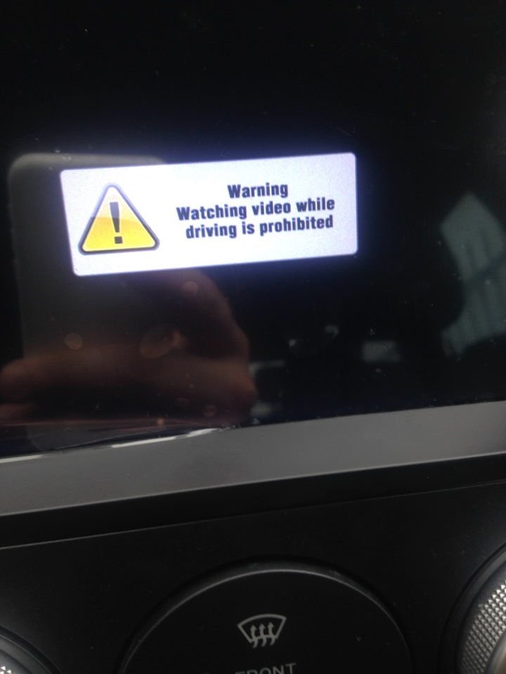

Добрый день, столкнулся с проблемой о предупреждении запрета просмотра видео на ходу, поскажите как лечится? Спасибо!
В общие настройки копайтесь, и все будет ок)

У тя на фото в бк есть часы. Или я не понял вопрос?
