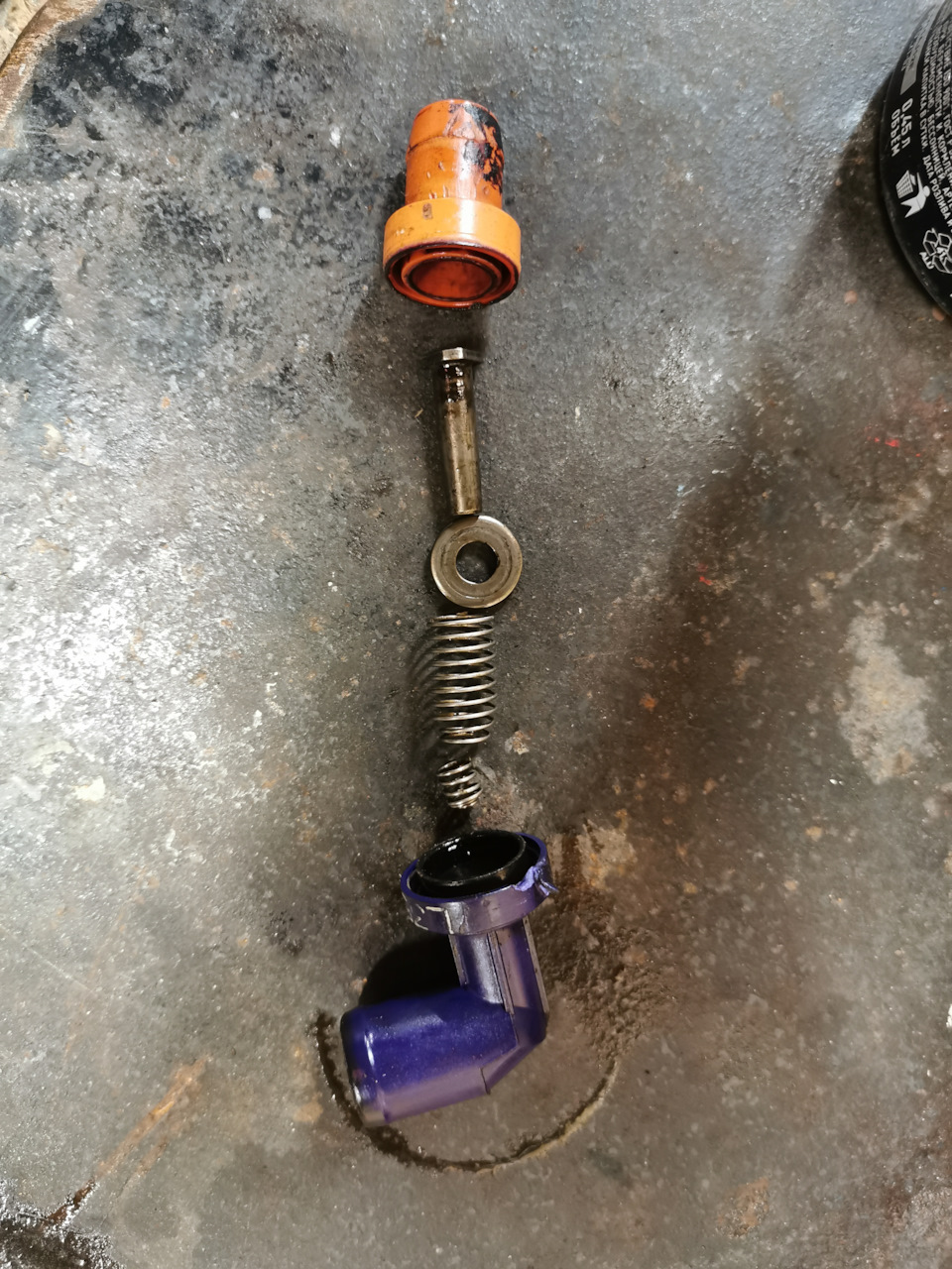

Клапан PCV – особенности конструкции.
Ключевая роль клапана PCV в системе закрытой вентиляции картера заключается в функции регулировки давления газов в картере путем их перепуска во впускной коллектор и поддержание разрежение во впускном коллекторе. В режиме ХХ и при торможении двигателем разрежение в коллекторе максимально (дроссель лишь чуть приоткрыт либо закрыт полностью), однако количество картерных газов не так велико, поэтому для полноценной вентиляции достаточно канала с небольшим проходным сечением. В таком режиме под действием большого разрежения золотник клапана полностью втягивается, но при этом канал перепуска картерных газов в значительной степени перекрывается, пропуская лишь небольшое их количество.
При нажатии на педаль акселератора и при высоких нагрузках количество отработавших газов в картере существенно возрастает. Золотник клапана занимает такое положение, чтобы обеспечить максимальную пропускную способность канала. Существует еще и так называемый режим обратной вспышки, при котором горящие газы из цилиндра прорываются во впускной коллектор. В этом случае клапан PCV находится под действием давления, а не разрежения, поэтому полностью закрывается, исключая возможность поджога находящихся в картере паров топлива и масла.

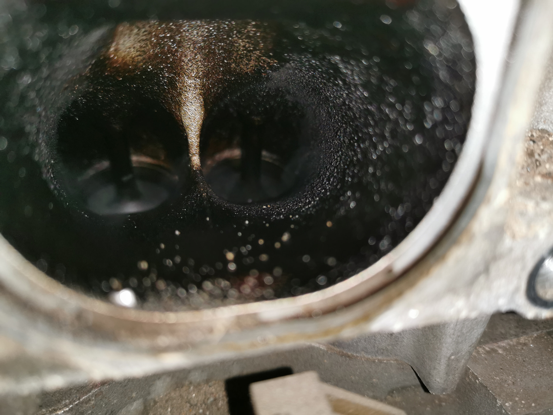

Теперь перейдем к состоянию моего автомобиля)
После снятия коллектора осмотр меня поразил…

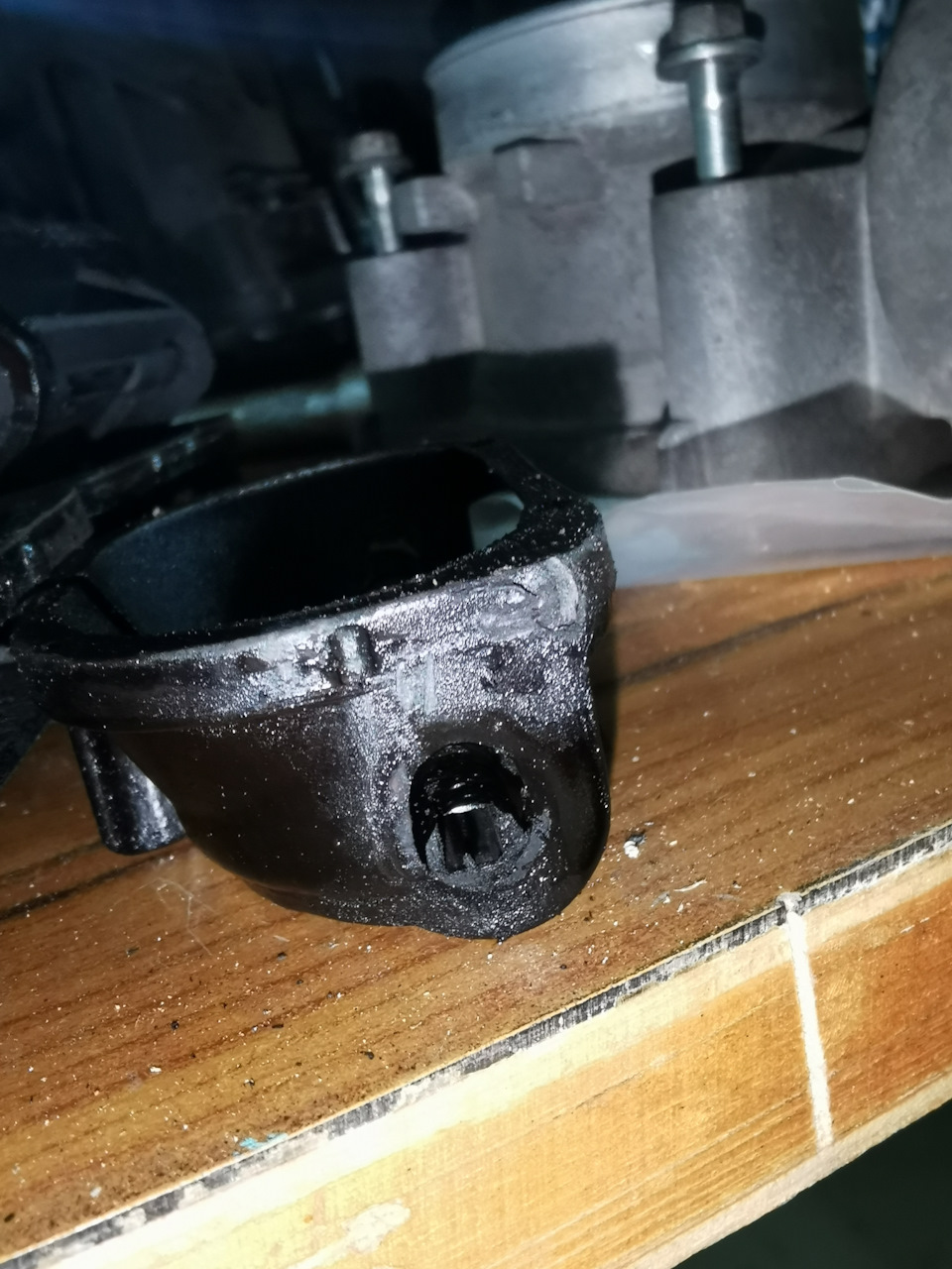

сам маслоотделитель был в ужасном состоянии
Далее приступил к разбору маслоотделителя и чистке

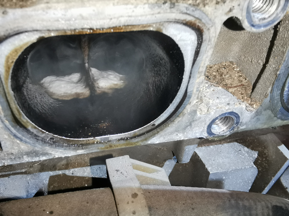

Во время чистки и переборки коллектора так же производилась профилактическая раскоксовка двигателя пеной от ВМПАвто Валера (но об этом в следующем посте, чтобы не растягивать и так большой пост)
так же попробовал остатками пены залить впуск где клапана
Все время пока пена там была, оттуда валил дым, видимо реакция очень сильная)
ВНИМАНИЕ: AZELIT очень агресивен в алюминевым деталям и хрому поэтому чистить им можно только впускной коллектор

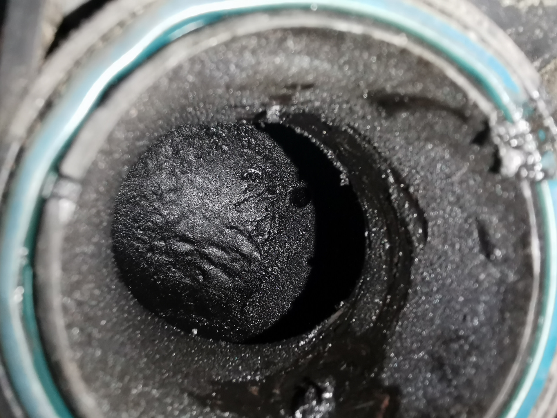

— Ремонт вихревых заслонок
Что касается вихревых заслонок, то они уже очень разбиты. причина в том что вал заслонок опирается только на тоненькие стенки корпуса заслонок, что очень странно, так как они тонкие
Втулки изначально размером чуть больше и их нужно подтачивать, сделано это потому что как показала практика у некоторых размер отверстий разный
Видео работы теперь ниже. заслонки не люфтят и открываются легко
Много времени занимает чистка впуска и всего сопутствующего, так как нужно сделать до состояния "е*ать привет как чисто", ну или хотябы приблизительно к этому
Собственно мы отчистили всё насколько это возможно)))

Да, легко) первый признак это масло в трубке которая идёт из клапанной крышки в Воздушный фильтр)

Ну вот как раз можешь посмотреть, достань его, если он в масле то клапан мертвый 100%
