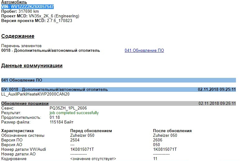

Посмотрел что стоит у меня и да надо обновлять 1K0815071T SW version : 2504.
Adressword : 18
VAG no. : 1K0815071T
Name : Auxiliary Parking Heater
Description : Zuheizer 050
Comm.mode : TP2.0, CANT=300 CANE=325
SW version : 2504
Coding : 0000011
No erros found
ECU scanning finished

Добрый день.
Обновил ПО догревателя с помощью ODIS Engineering.
Какой файл нужен подсказал и выслал пользователь kvp01 за что ему огромная благодарность.
