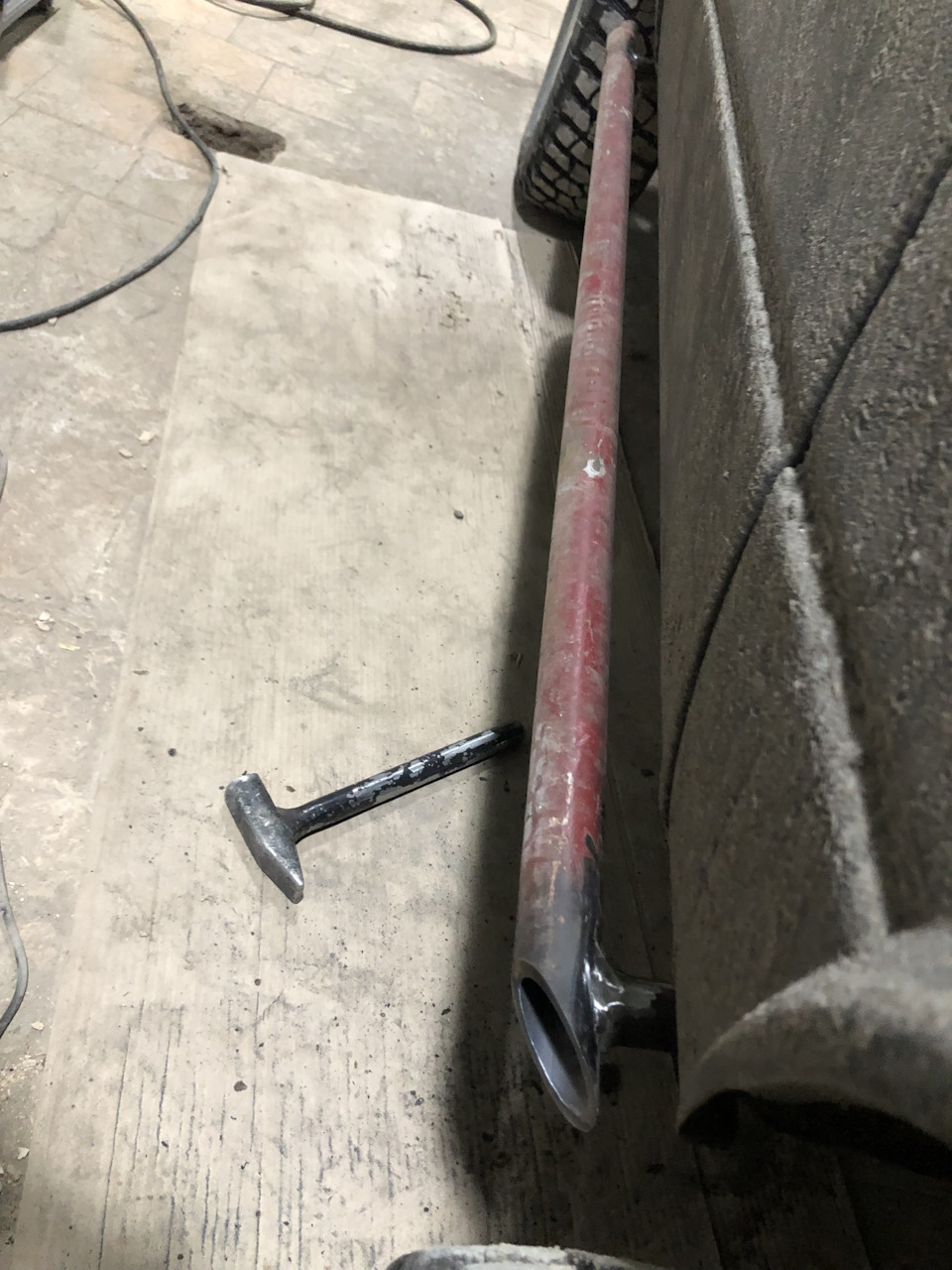

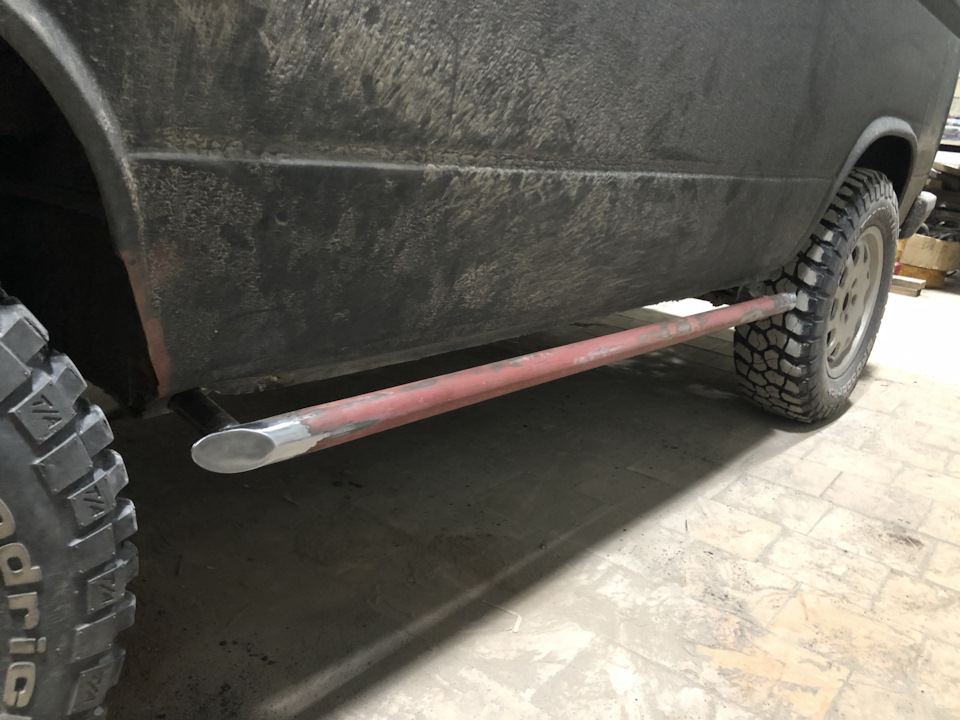

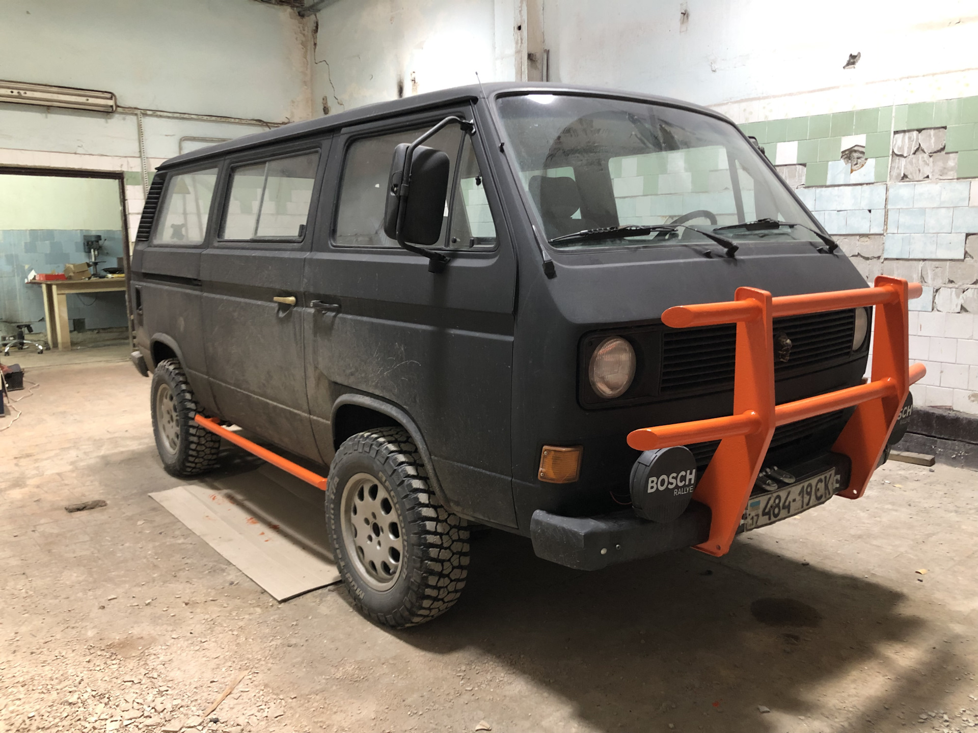

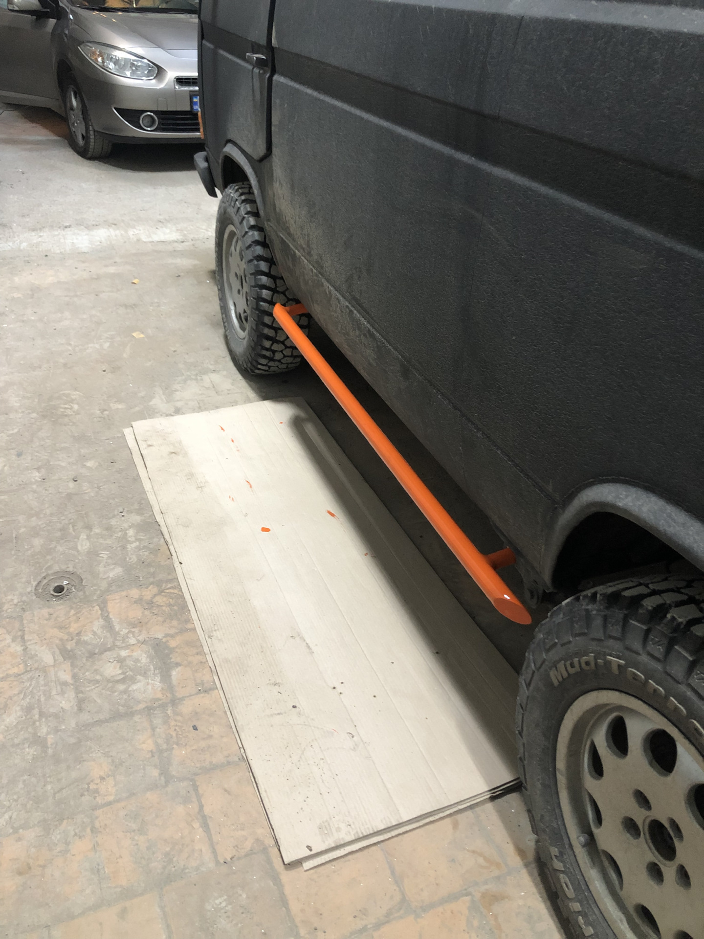

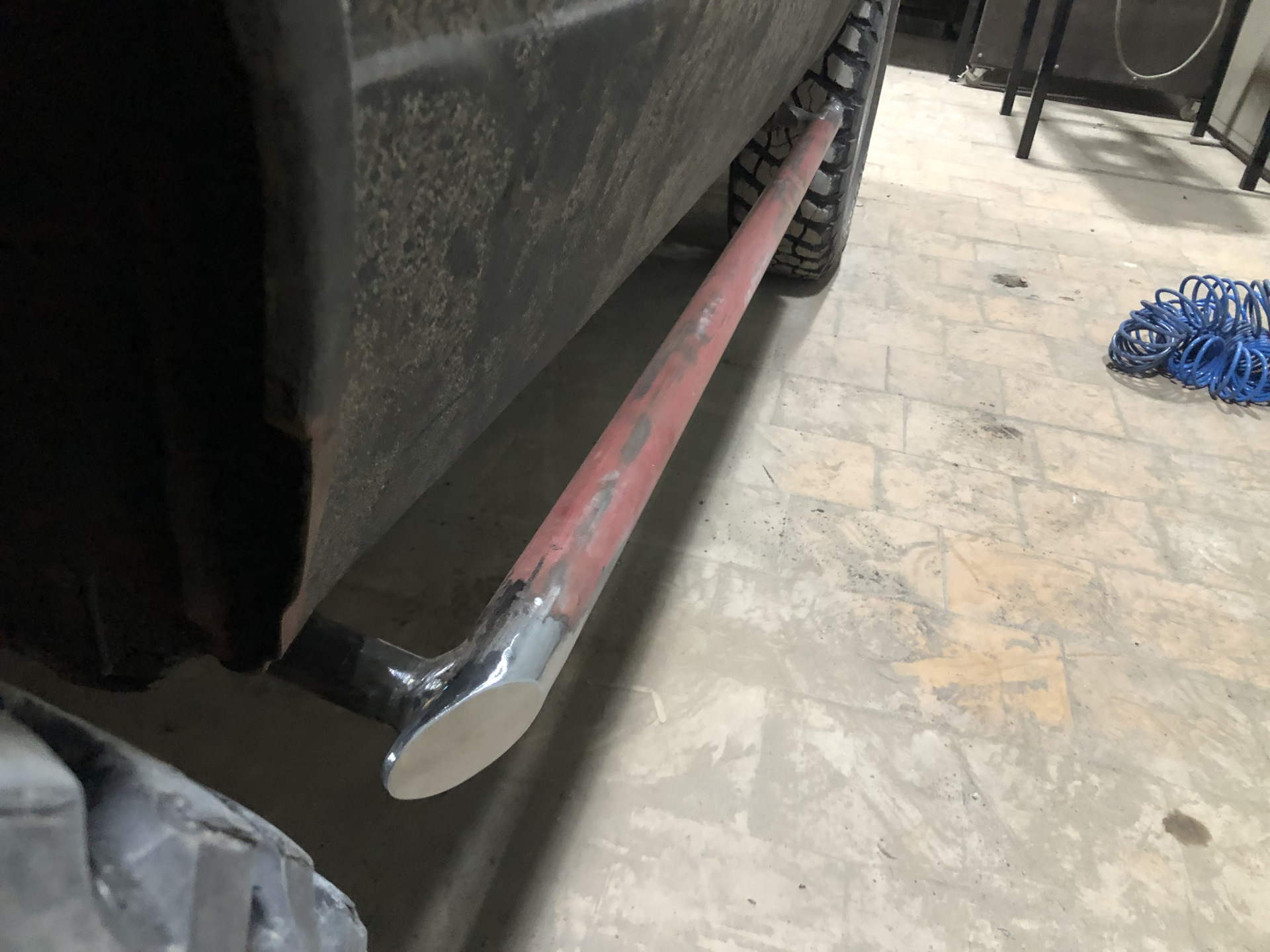

Начал делать силовые пороги. Взял трубу 40*5 мм, приварил 4 отрезка из 30*4 трубы, установил в посадочные места для домкрата, просверлил отверстие в каждом кронштейне и трубе, приварил гайки, стянул болтами и вуаля. Осталось лишь покрасить в оранжевый и порожки готовы))) Один вечер работы, да не идеально, да кто-то скажет топорно, но зато своими руками, бюджетно и надёжно, а это для синхры важнее чем эстетика. На посадочные места садятся ооооочень плотно, даже подзабивать пришлось, болтами зафиксировались намертво, погнуть трубу нереально, так что смело называю пороги СИЛОВЫМИ. После покраски фото докину, но это после того как доделаю багажник. Да и кстати по совету к прошлому посту, приобрёл алюминиевые трубы разного диаметра для багажничка, так что буду делать ещё один, но из люминия)))))

Здравствуйте, Станислав.
А, можете сделать фотографии?крепежа к кузову, это самое интересное.
Постараюсь просто, у нас как бы война, и немного не до этого щас
Вас не кто, не торопит.Будет возможность, тогда и выложите.
Привет, машинка грязная а фото на улице нет. Не порядочек
Есть видео)) но его сюда не загрузишь

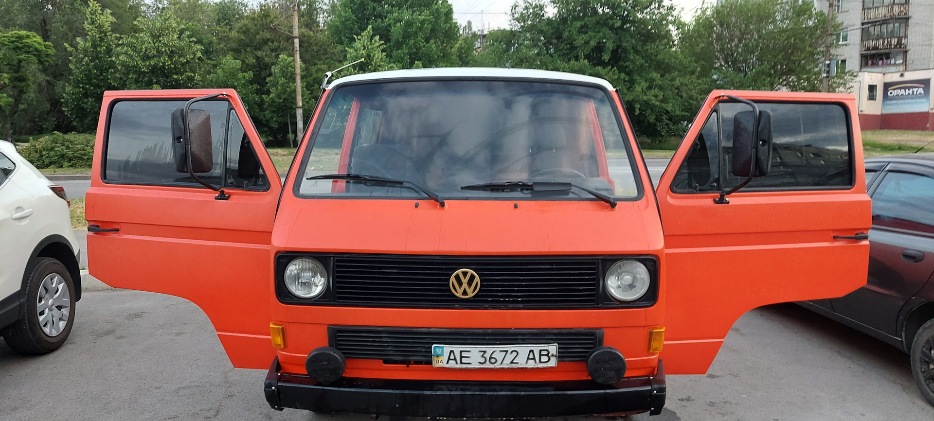

Зеркала смотрите от газели, газона, камаза, смотря что понравится по размеру. От камаза великоваты, газон в самый раз
Зеркала брал на авторынке, они универсальные, не от чего-то конкретного. Я и раньше не пользовался этими отверстиями для поддомкрачивания, пневмодомкрат под лонжерон.
подскажи с чего сами зеркала ? каким образом теперь планируешь поднимать кузов, при ремонте и замене колес. Спрашиваю, потому что планирую тоже такое себе поставить, но с этим вопрос.
