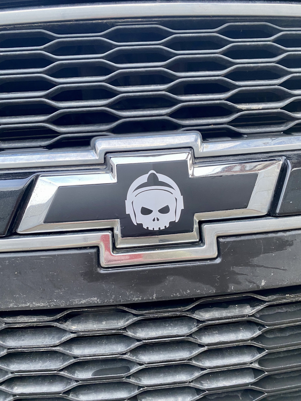

Вы с пожарки? Судя по значку
Да)
Я тоже)
