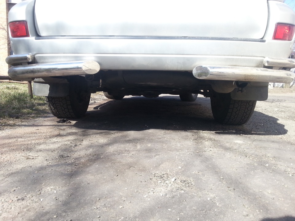

Как и все выбирал между сборным польско-итальянским комплектом за $700-1000 в зависисости от СТО и 100% Италией. за $1100-2000.

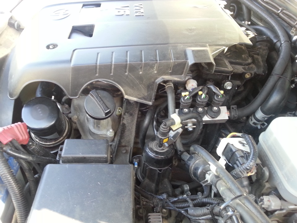

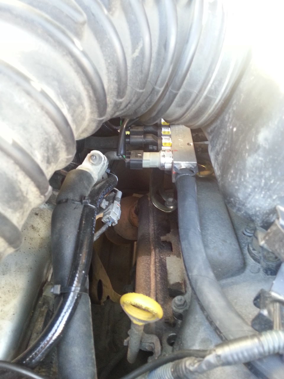

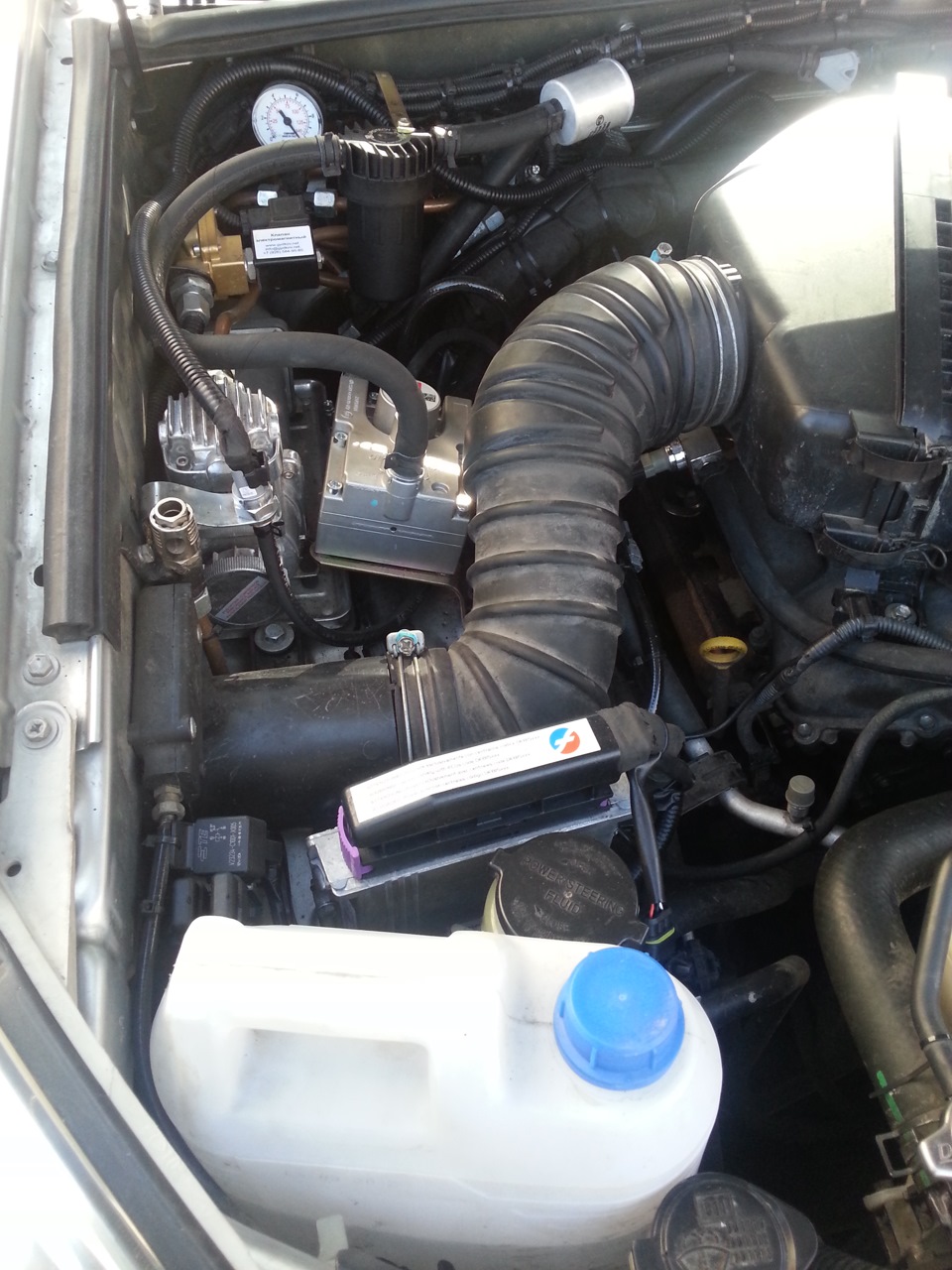

Недалеко от дома случайно наткнулся на только открывшийся центр по установке BRC, это было первое СТО из 7 куда я подъехал, но в итоге у них же и поставил. Поставил максимальный комплект BRC с баллоном 90л за $1150. Основной критерий выбора был минимальной риск возможных дальнейших проблем с настройками, коррекциями, обслуживанием. Понравилось качество комплекта, понравились четкие правильные ответы на мои вопросы, понравился монтаж на других машинах, уделили нужное время. Плюс цена не задрана.
От монтажа считаю зависит 90% успеха установки, станций смотрел много. Смотрел модную станцию с высокомерными менеджерами с ценами в 1,5 раза выше чем у всех но делающих тупо на конвеере, смотрел колхозников в гаражах, где и масло поменять было бы страшно, подъезжал на СТО с таким потоком машин по установке газа, что часть делали прямо на улице. Видел "мастеров" затягивающих шланги даже не на червячные хомуты, а на пластиковые капельбендеры, форсунки с длинными шлангами разной длины и др кошмары. А что? Народ ставит и подешевле, у колхозных СТО сенокос.
В моем случае я остался доволен монтажом. Делали почти 2 дня, я не подгонял, т.к. требовал качества. Плюс с моей стороны были особые пожелания по установке, т.к. свободная ниша у меня занята компрессором питающий паровозный гудок www.drive2.ru/l/3771811/ а возле правой фары не разрешил занимать место, т.к. хочу поставить второй аккум (но никак не найду реле для развязки).
При приемке, я заставил мин 10 их подождать у работающей машины и не зря — слетел один плохо закрепленный патрубок и начал вытекать антифриз, хорошо что я заметил. Всегда принимайте и проверяйте лично работу "мастеров"
По расходу пока выводы делать рано, проехал 100 км, пока комп вместо 16,5л показывает 18л. Будем посмотреть.

После тифона места стало меньше, сейчас и вовсе как Прадо 150. Интересно какие операции по ТО станут сложнее.
Вы знаете, ни на что не повлияло. Разве что второй аккум уже не разместить. Хотел поставить, чтобы на природе было от чего питаться
