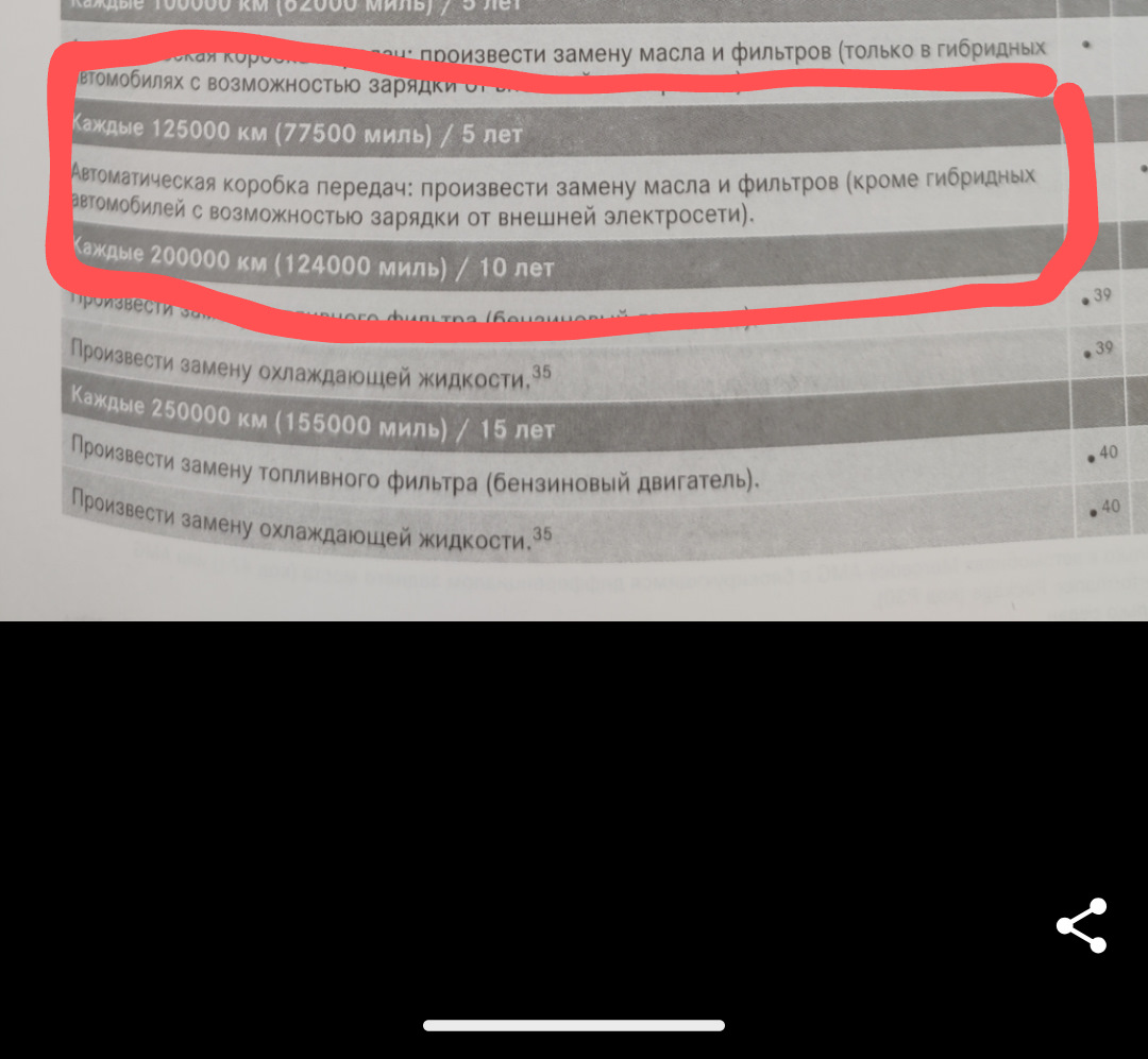

Все же на 9 серии сделали поддон-фильтр? ))) ну что ж, надо закупаться и менять тоже масло в АКПП. Спасибо за прекрасную запись!
Да, к сожалению фильтр решили встроить в поддон… Хорошо хоть интервал замены 120к км )

Добрый день!
А где указано, что замена через 120т км? Видел только 60т км. Менял на 80т., сейчас 180т…Думал стоит уже заменить
Добрый день!
Немного ошибся, 125к км.
