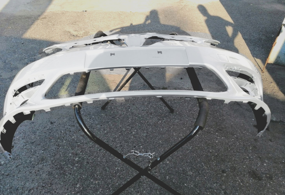

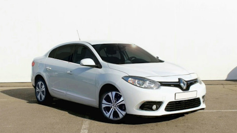

После покупки авто, постепенно двигался в направлении рестайлинговой версии, сначала получилось купить ресталинговые линзованные фары, за очень скромные деньги.Те которые стояли кто то видимо пытался полировать, но после полировки ничем, фары не защитили, в итоге они приобрели унылый вид и мутную текстуру с желтым оттенком, но страведливости ради светили они даже в таком виде лучше линзованных, в отличном состоянии…Год назад купил рестайлинговую приборку с голубой подсветкой, уже за обычный ценник, приборка оказалась весьма хороша, и с точки зрения эстетики, и с точки зрения функционала, отличная вещь всем рекомендую…
В итоге от дореста остался один передний бампер, у которого к тому имелись пускай малозаметные, но все равно коцки…Сам рестайлинговый бампер хотел сразу после покупки, но ценники на них, даже на б/у были приличные, а после взлета нашей экономики на новый уровень, б/у флюенсы на разборках практически изчезли…нет пара объявлений на авито висит, ближайший в Ростове без ДХО, без ПТФ, с глубокими царапками за 32 тыщи…цена явно неадекват…
Рассматривал также не оригинал но, он продается без наполнения только скорлупа, если закупать наполнение новое то выходит дороже оригинала, который у нас до НГ со скидкой мне обошелся в 14 тыщ…Покупка оригинального бампера была самая легкая из всей этой эпопеи…Потом начались поиски декоративной мишуры которая в оригинале почему то стоит дороже чем весь комплект бампера.В итоге оригинальный ромбик б/У + усы оригинал б/у в отличном состоянии купил у нас за 1500 рублей.ДХО за такую цену как за них просят решил вообще не брать, но и заглушки ДХО оригинал стоят весьма прилично, нашел на авито в Ростове продавца, у него аналоги стоят 1000 р за пару…У него же ободки хром + заглушки ДХО + рамки ПТФ, не оригинал в сборе, стоили в ноябре 5500 р, щас уже семь уже не дешево, но все равно дешевле оригинала.Решетку низ брал на емексе за 1500 р…Остальное (хром ободки ПТФ+заглушки ПТФ+ верхняя решетка оригинал)были приобретены, путем сложных переговоров, у Игоря Globa79, верхняя решетка хоть и была покрашена, решил все покрасить заново в одну краску, красил вместе с бампером по знакомству, помогал подготавливать и потом полировать…краска с подбором 300 гр + наждачки + грунты/полироли+ лак + работа маляра 5000р…всего получилось 28000 рублей…
Работы я закончил еще в середине января но потом у нас неожиданно случилась зима, плюс замене бампера препятствовала одна проблема, кто то когда то, поставил не понятно от какого производителя защиту двигателя, и к ней прилепили не штатное нижнее крепление радиатора
к этой самодельной рейке прикрутили защиту, а сам нижний пыльник бампера проделав отверстия варварским способом прикрутили к креплению этой самой рейки.вобщем жуткий колхозище, из за которого в том числе и распирало бампер.Весь этот колхоз решено было снять есстественно вместе с защитой .Пришлось ждать пока просохнет, щас думаю какую бы защиту купить, длинная стальная стоит дороговато, есть 2000 р пластиковая, у которой со временем отламываются крепления, плюс везде пишут что она только для дизеля, никак не могу найти в чем разница, кто знает напишите…
Итоговый результат выглядит отлично…у кого завалялось не нужные 30 тыщ рекомендую…
P.S.артикулы не стал писать их уже сто раз здесь выкладывали.любителям поискать во всем рациональное зерно, отвечаю сразу, мне захотелось поставить рестайловый бампер, я поставил…

Мне одному кажется, что хоть и был подбор краски, но в цвет всё равно не попали? Наверное, без подбора просто OV369 точнее было бы…
в реальности разницы практически не видно…а стандартную 369 брал как то на подкрасы она вообще не подходит…

А чего фара запотевшая?
после мойки бывает такое…трещин вроде нету…
Могут по шву пропускать снизу…
потеплеет может дымогенератор подключу…заодно и подсосы воздуха проверю.
