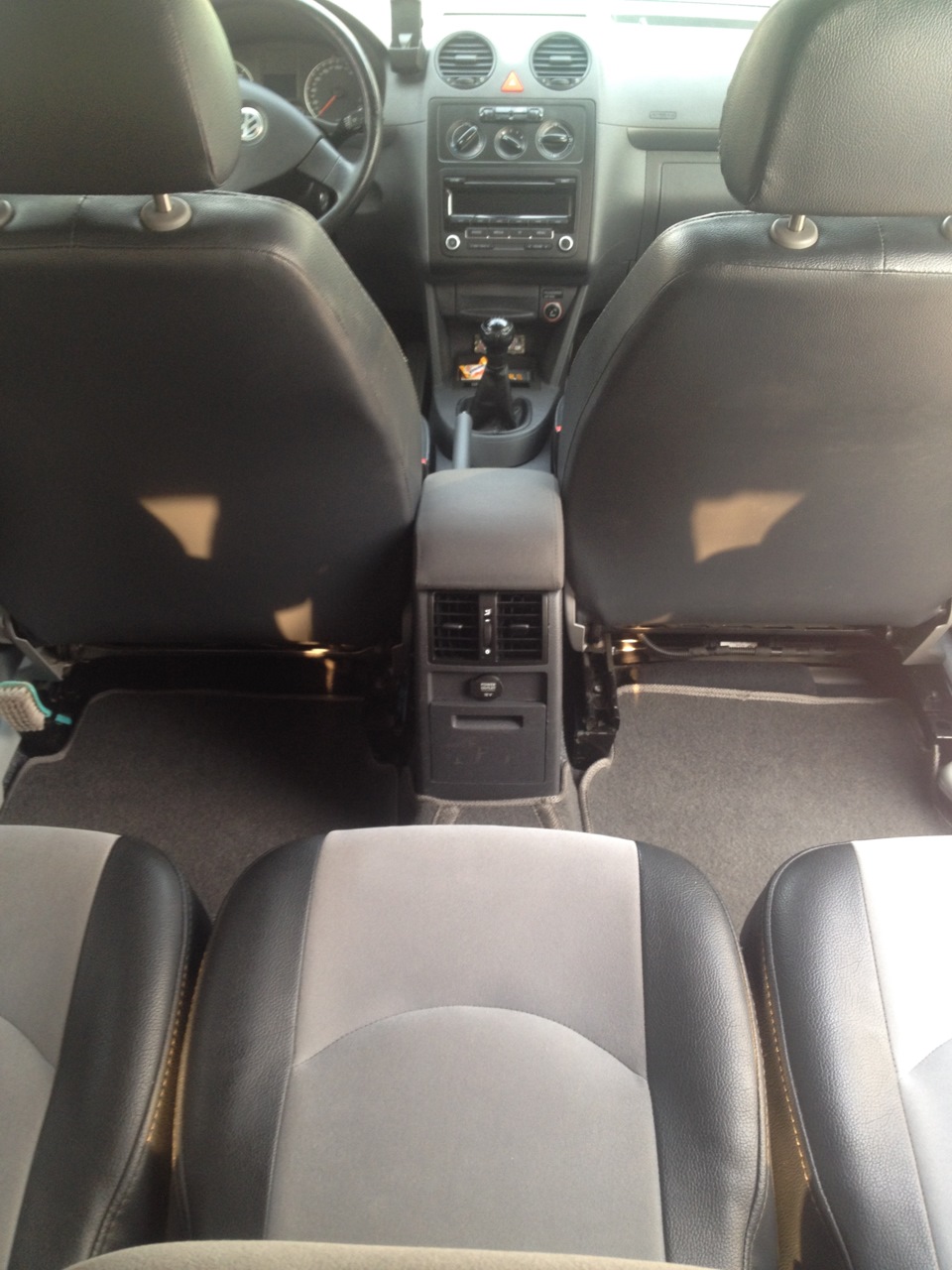

Кто помнит, купил подлокотник ещё зимой Подлокотник, но решился ставить как потеплеет.
В планах даже было сделать фотоотчет, но когда я начал его разбирать, до фотоотчета не было дела.Злость зашкаливала.Че там 2 часа ставить говорили они…
Дааааа 2 часа
Конечно, ты это понимаешь после того как проделал весь этот процесс. И 2 установка будет 2 часа.
Короче начал с отцом ставить в 15-00, закончили в 19-45.Отец сдался и крыл меня матами, после того как даже не разобрали 1 детали.
Но процесс пошел и когда дело дошло до кульминации, были как приятные бонусы, так и разочарования.
Улыбку на лице подняла находка
вот такой приятный бонус с Германии.
Процесс собирания
дальше ждало разочарования
Оказывается специфика пассажира и грузовика чутку отличается, и воздуховоды идут под ручником, пришлось резать шумку.
Выражаю ОГРОМНУЮ благодарность в помощи и растоянии Гуру и Маньяку по Caddyкам vwdrivertsm без его помощи не поставил бы.
Ну а дальше готовый вариант
Всем спасибо за внимания.

в пассажире родном воздуховоды обходят ручник, а в грузовике идут под ним.

life это не регулирован, а туран уже с вылетом и высотой. Я его купил чисто, что в комплекте шли воздуховоды.
