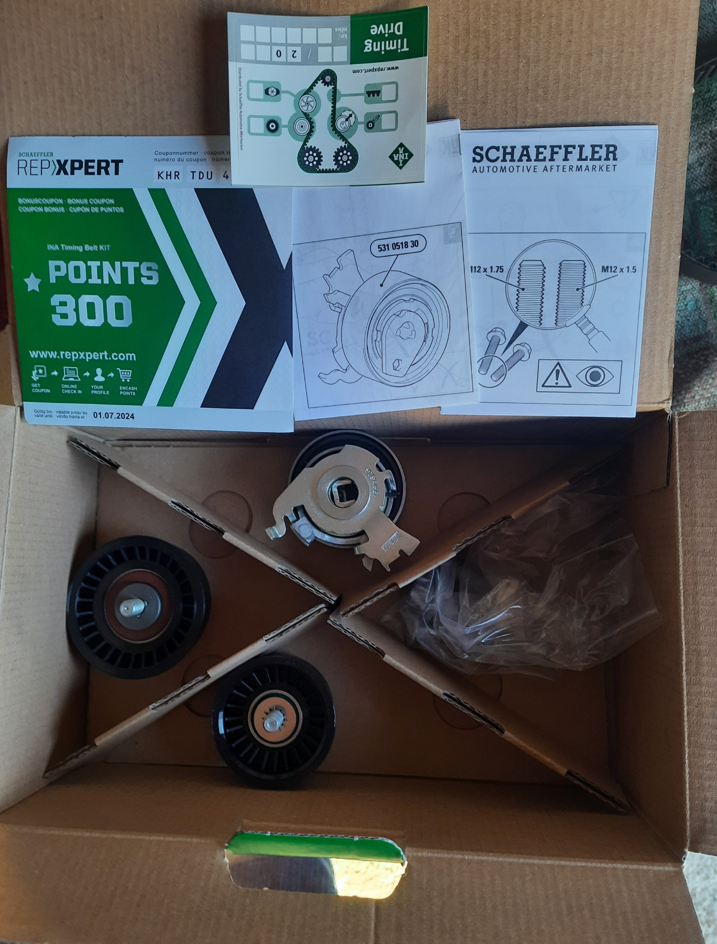

Прикупил тут комплект ГРМ.Ну комплект он и есть комплект
Но вот задачка. Иновский подшипник только в маленьком обводном. Натяжной по всей вероятности китай хотя сзади Бразилия. Один ролик Германия другой Франция. Вот такой вот суповой набор. Интересно это мне так напаковали или так везде

Такая же сборная, только ремень Румыния

У меня тоже в наборе INA всё было разных производителей. Ролики :Бразилия, Италия и Германия, а ремень вообще Румыния.Помпу Германия брал отдельно.Так что по ходу упаковщики такие.

«Мэйд ин» так же было, без разницы производитель один
Мощностя в разных странах
BRS и INA — обводные ролики такие же, как в оригинальной коробке грм. С ними всё ок.
А вот подшипник в натяжителе раньше был NTN, правда не помню страну производства. Но тоже Litens Brasil. Маркировка на нём выглядит как оригинальная. У Ina есть завод в Китае и качество оттуда нормально, так что не вижу проблем.
