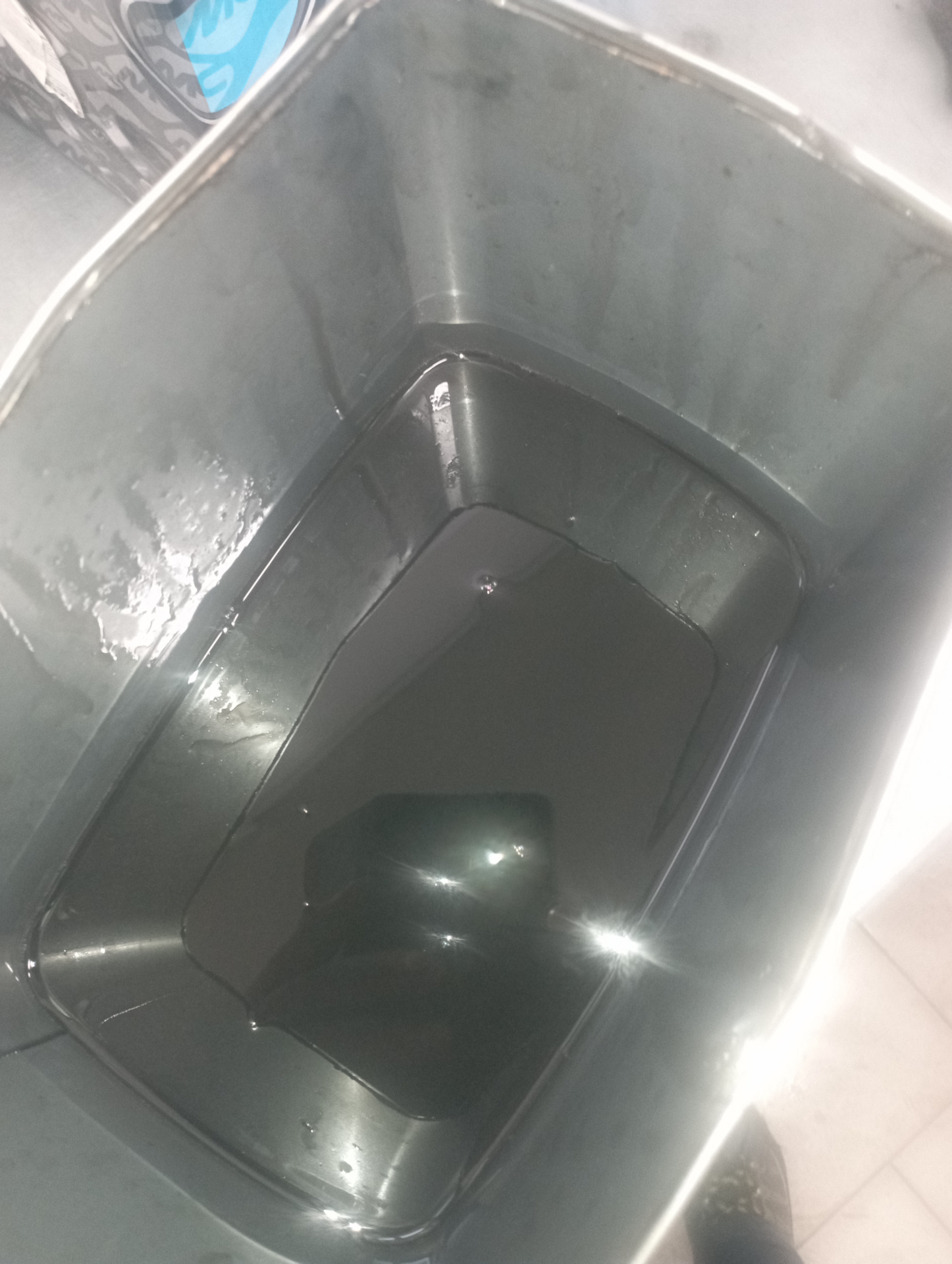

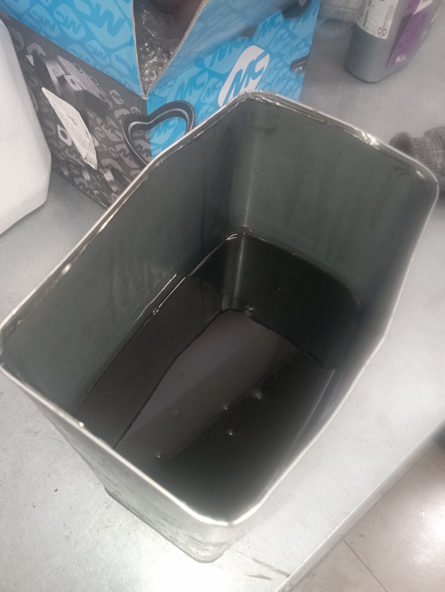

Сливал он в отдельную емкость…

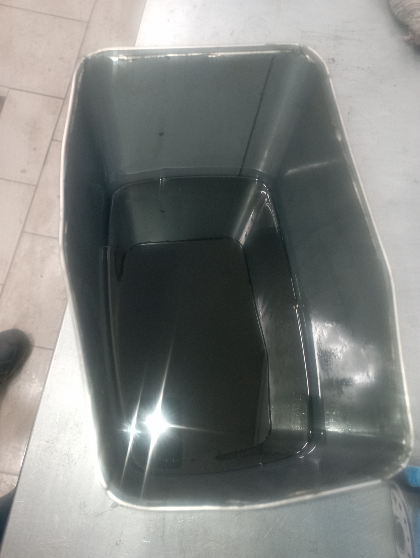

Смотрел на это нечто не понятное, похожее на масло, но больше на воду, смазки практически небыло…
Несколько раз переспросил год и пробег, как и я был немного удивлен таким качеством…
Медлен сливая из банки в бак для отработки, ни осадка не стружки не было обнаружено, что порадовало.

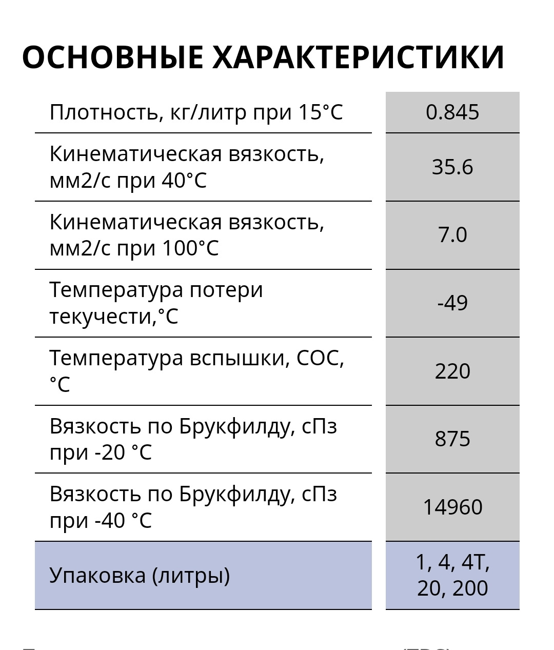

А чем Kixx круче чем Elf?
Ничем, просто оно лучше, смотри характеристики.

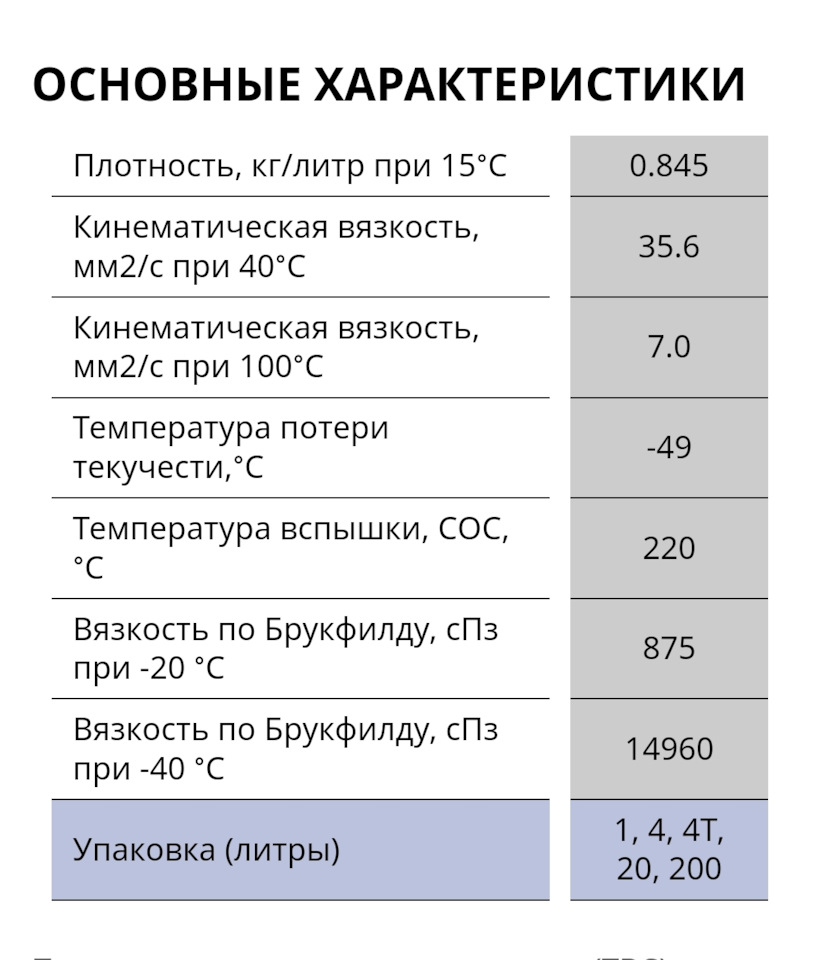

Вот кикс
3000Fox

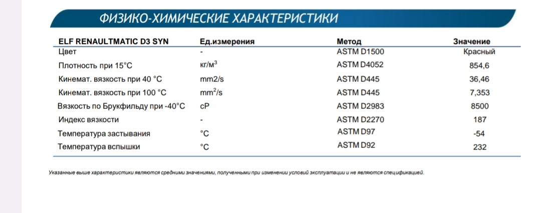

А вот Эльф
Снизу прочитайте надпись среднее значение и не является спецификацией…
Ну все равно, индекс вязкости у эльфа больше. А это, вроде как лучше
Все относительно, можно минералку залить там ещё больше индекс вязкости…
Надо на самом деле именно то что льётся в акпп смотреть.
А не среднее значение.
Если честно я тогда много информации пересмотрел, перечитал. И все-же решил остановится на Киксе, тем более меняю его частично каждые 30.000км.
3000Fox
У эльфа температура застывания ниже, температура вспышки выше, и оно более густое чем кикс. В чем же его преимущества?
Не знаю где вы это нашли, когда я сравнивал оно лучше чем эльф было.
Параметр вспышки вообще не критичен для трансмиссии в нашем сучили. Да и замерзания -50 не для моего региона, при такой температуре и моторное не факт, что останется жидким. Даже если Ельф чуть и лучше из ваших данных взятых из интернета, то не намного. А ценник критичен очень 6000 за 4 литра или 2500 за те же 4 литра.

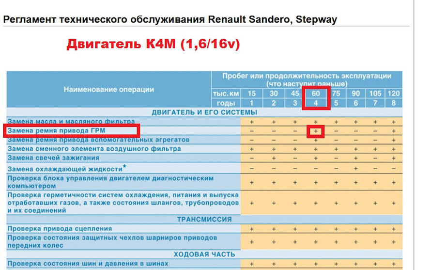

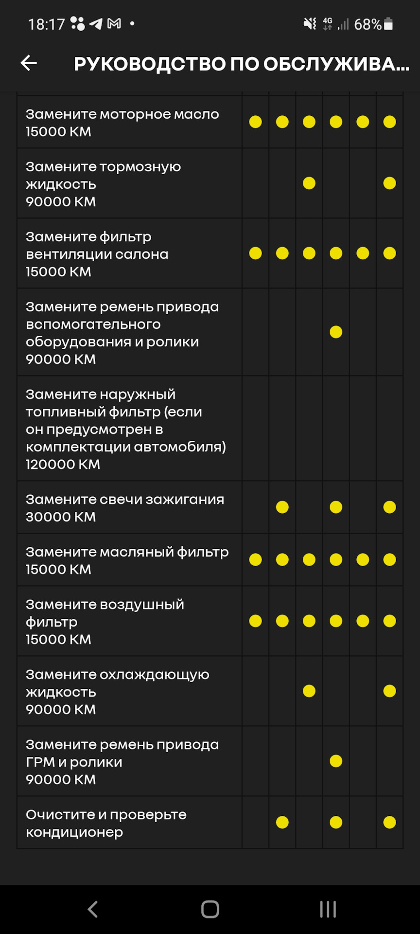

Вообще читал, смотрел на 40тыс рекомендуют менять масло на dp2, второй раз на 80тыс.
В 2019 году наше судно всю зиму было в отстое в г. Констанца (Румыния). Несмотря на пандемию, в город нас пускали при соблюдении минимальных СИЗ от короновируса: маска и очки (мы одевали рабочие прозрачные) на лице и хотя бы хлопчатобумажные перчатки. Катались по стране. Заезжали посмотреть ДАЧУ, покататься на тесте. Так вот там друг спросил про автоматическую АКПП касательно замены масла в нем.
Там они частично меняют владельцам каждую вторую замену масла. То есть каждые 30 тыс км. Так же прогрели, слили, залили свежее, прогрели, выставили уровень.
Скоро на 10к будут советовать менять. Где-то читал что ГРМ на 60к, менять кто то пишет лучше на 50к, но на прошлом авто у меня прошёл 100и не кашлил.
ГРМ менять на 90к км, об этом написано в плане ТО и в приложении.
Где как написанно…

Ну я табличку взял из своего приложения по вину.
На прошлом рено ГРМ отходил 120.000км.
При снятии какого либо криминал небыло, ещё мог побегать. По этому цифра 60т.км. меня смущает и пахнет разводом на деньги…
