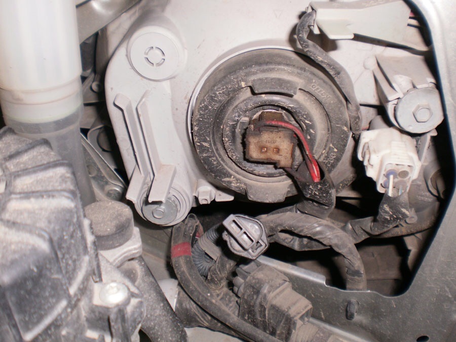

Вообще-то в на очереди был совсем другой "улучшайзинг", но ковыряясь под капотом с фарами обратил внимание на заглушенные разъемы (как раз в тему установки ксенона и линз).

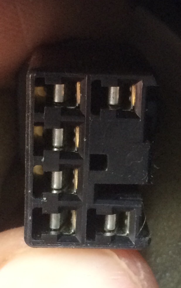

Эти разъемы оказались проводкой (есть не у всех) для корректора фар, в салоне в блоке кнопок, где расположенна регулировка зеркал тоже имеется ответная часть проводки корректора, которая вставляется в регулятор (крутилка)…

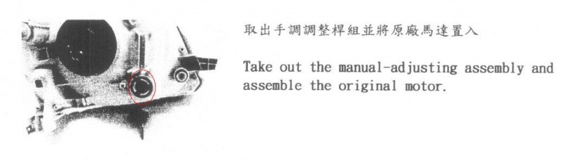

Моторчики должны встать по принципу "вынул-вставил", т.е. выкрутить винт и вставит винт корректора.

Ну я снять его не мог, пора фару не разобрал. Прошлым летом снимал, сейчас трудно вспомнить как там все. Вот корректор нашел зафоткал его s1.radikale.ru/uploads/20…00b8497b35bf9a58-full.jpg. там белая фигня на конце, она жесткая и усики не сгибаются, она насколько помню как то по хитрому засовывается. В общем утверждать не буду, попробуй может у тебя получится.
Сам я летом ставить корректор буду в оптику DEPO и линзы вживлять :)
Кстати оптика DEPO есть под корректор и без него. Посмотри у себя по номеру.
и еще между корректором и фарой ставится резинка, на фотке видно ее немного
Этот шарик с усиками ("белая фигня") стоит в "черной фигне" квадратной без усиков в специальной выемке в самом подвижном отражателе… Надо ручками чуть-чуть откручивать винт на корректоре и пытаться выкрутить сам моторчик из разъема фары, т.е. винт моторчика должен полностью выкрутиться из "белой фигни" с усиками на твоем фото :)
