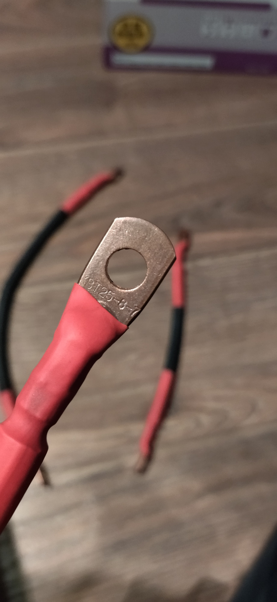

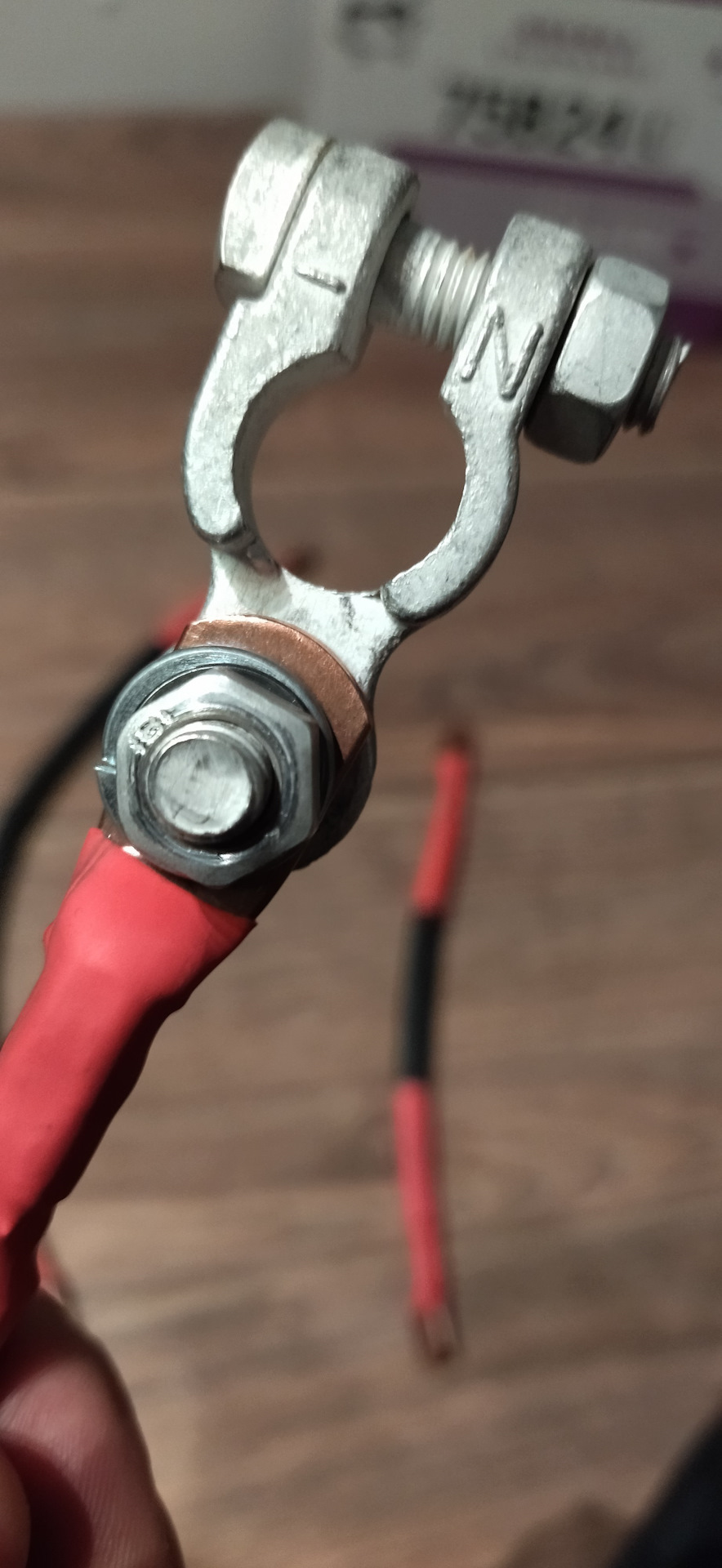

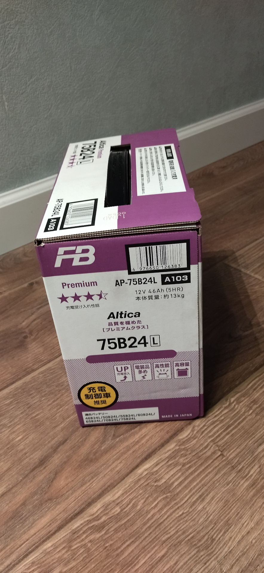

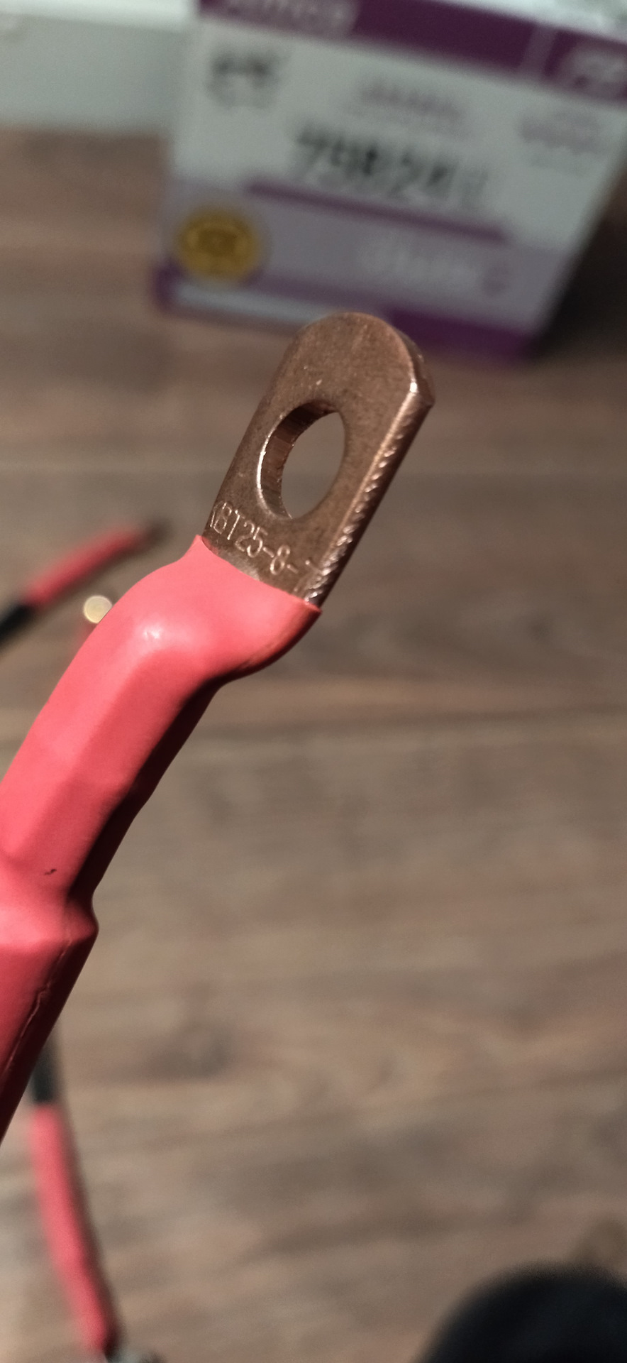

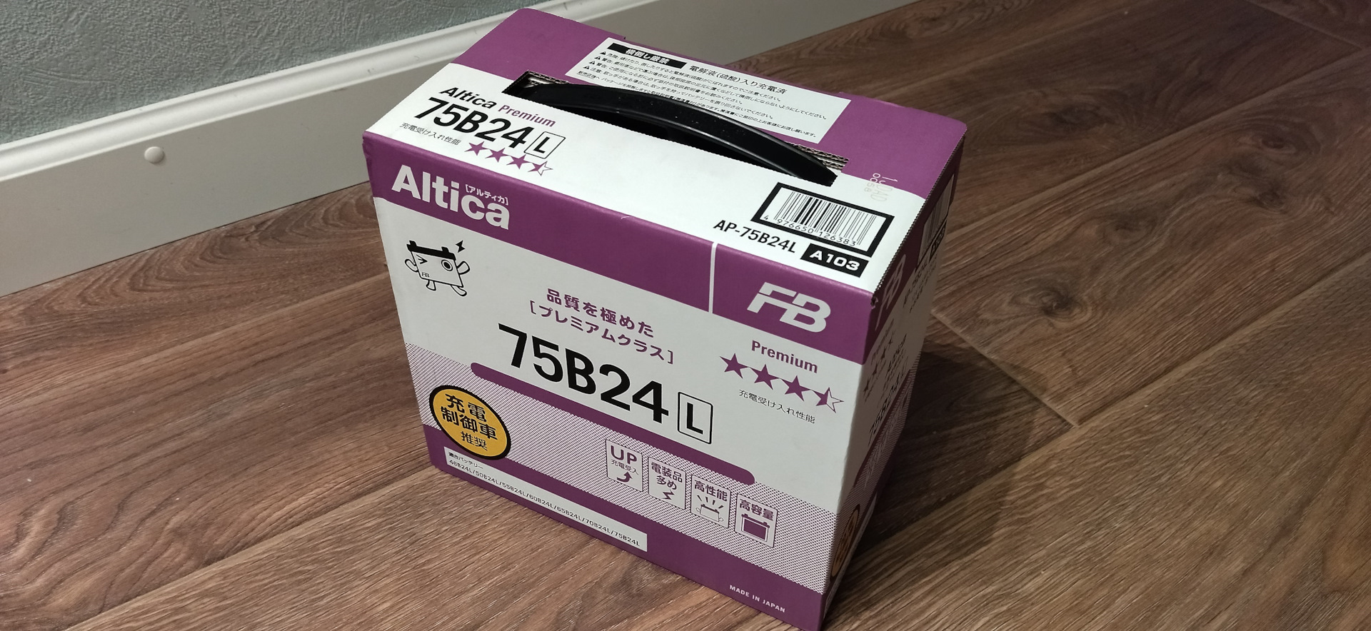

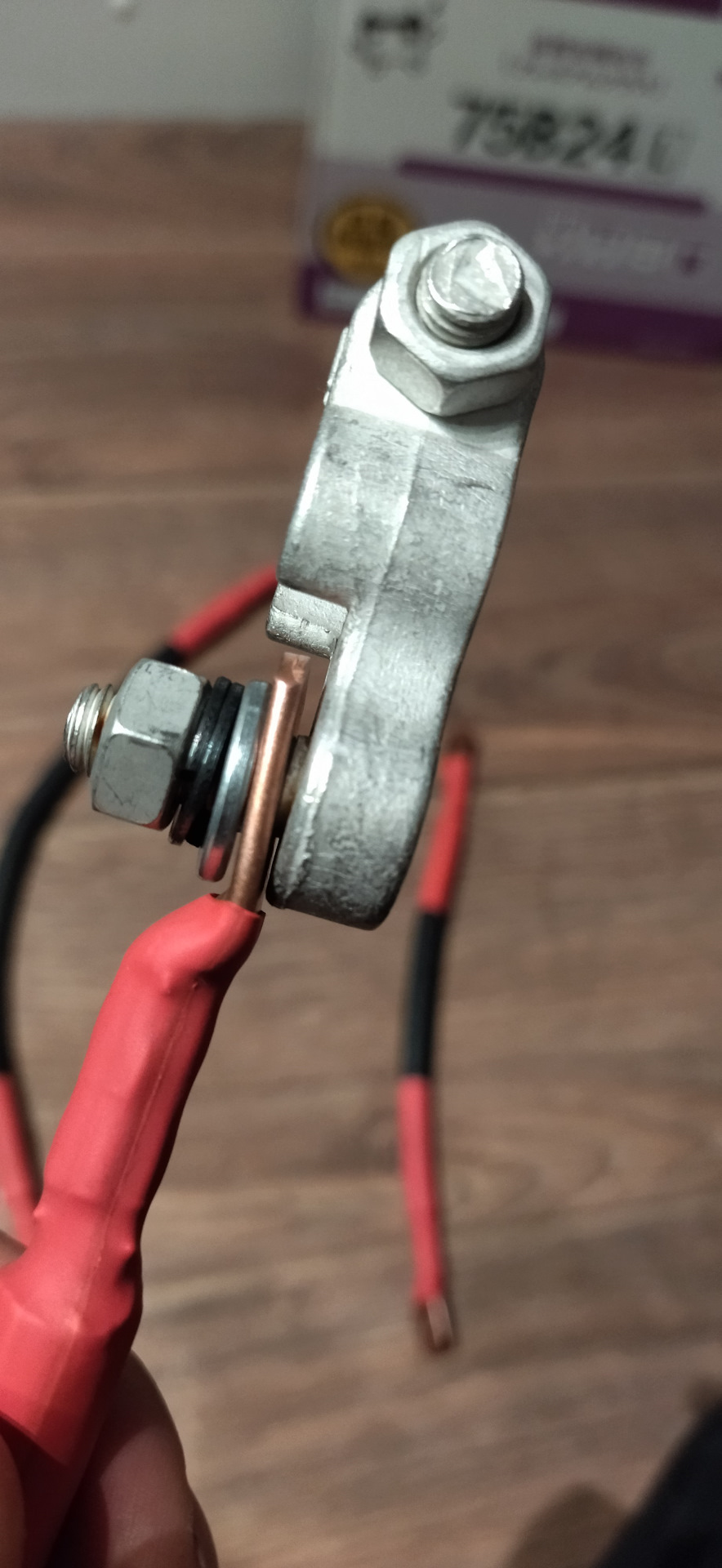

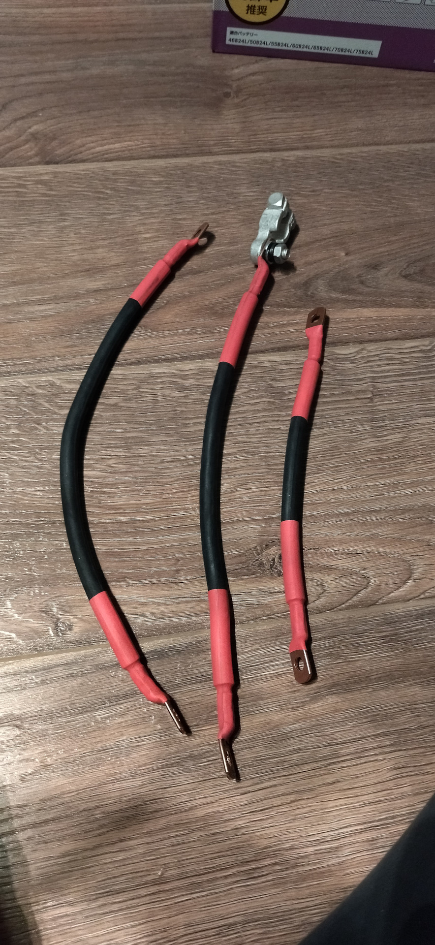

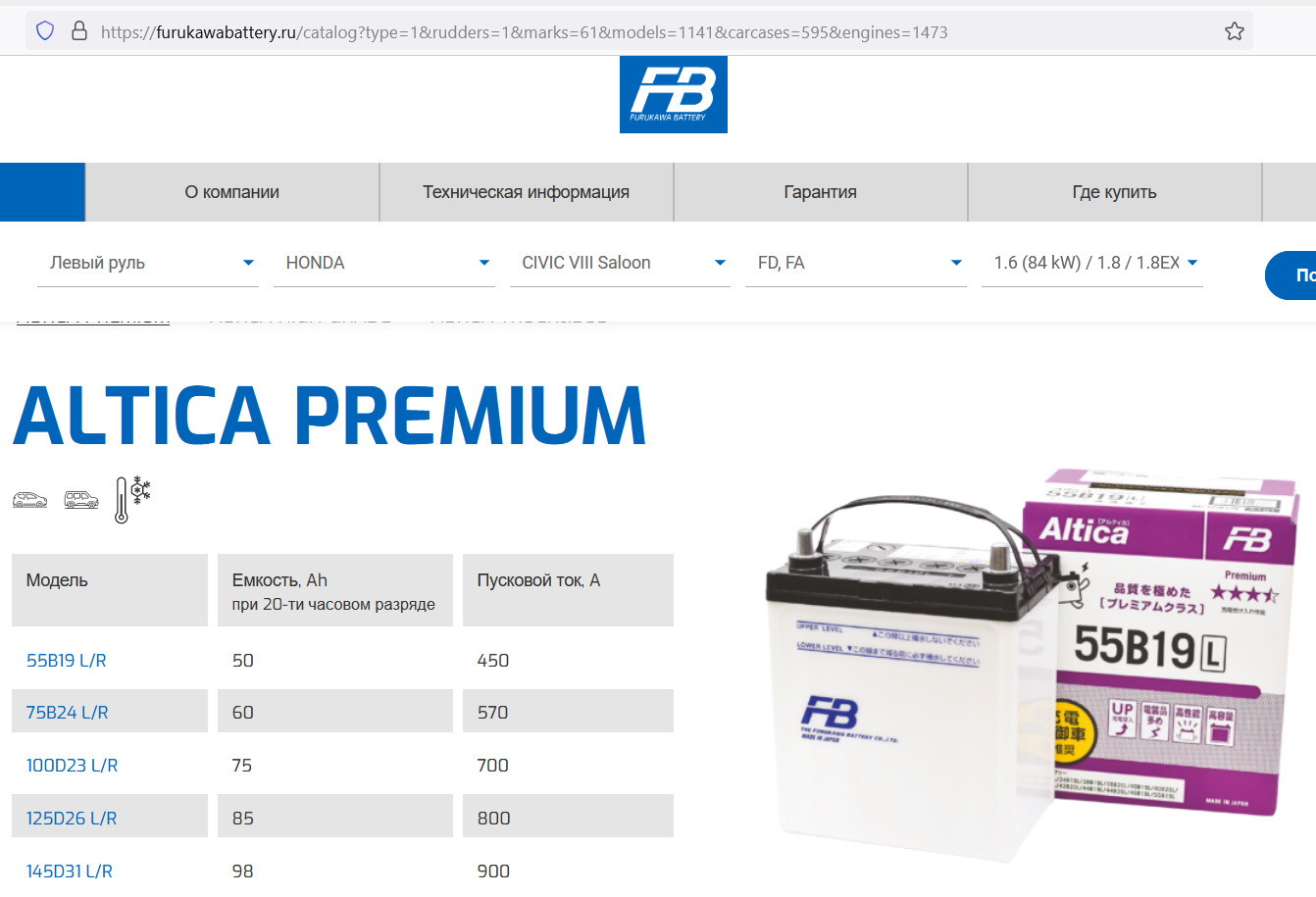

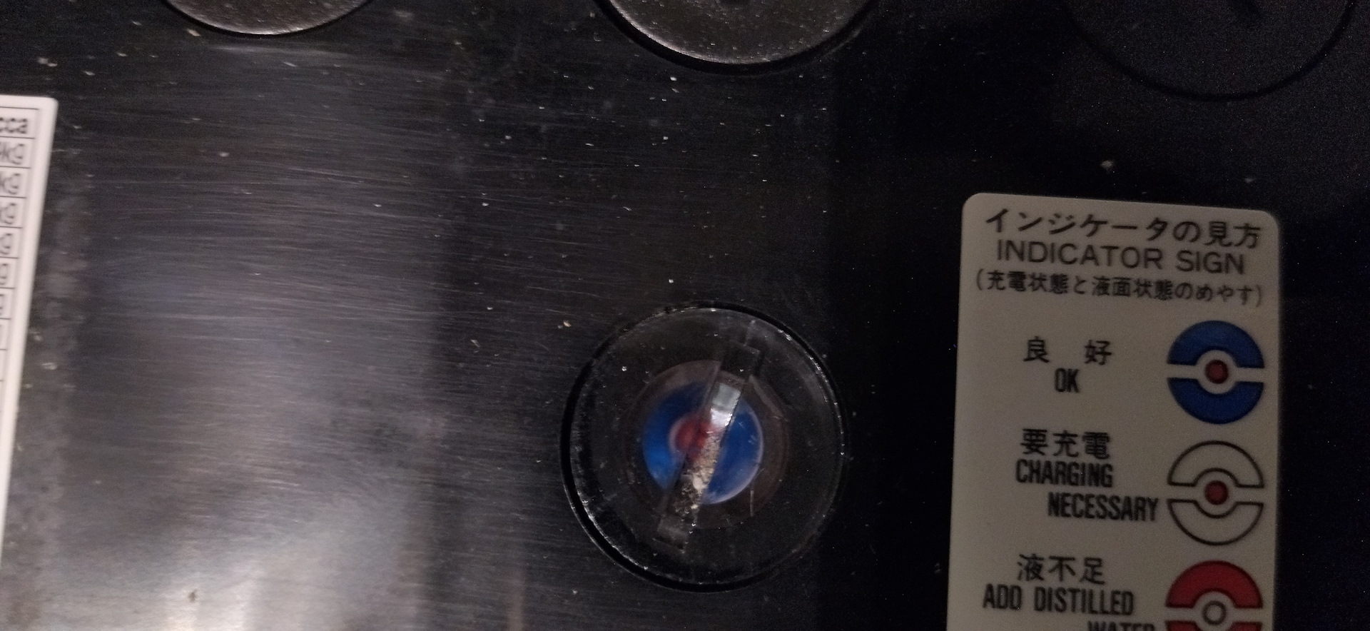

Проблема с просадкой напряжения в сети. Бегло полазил по инету и учитывая советы людей, купил аккум на 60 а/ч, и сделал новые провода массы. Акум fb 75b24 l, по габаритам должен войти в штатное место. По ёмкости + 33%. Провода массы медный силовой кабель 25, медные клеммы с отверстием 8, обжимали гидропресомм и сверху термоусадка. Длина 200, 300, 350 мм. Минусовая клемма.
Запчасти на фото: 85D23L
Комментарии 15

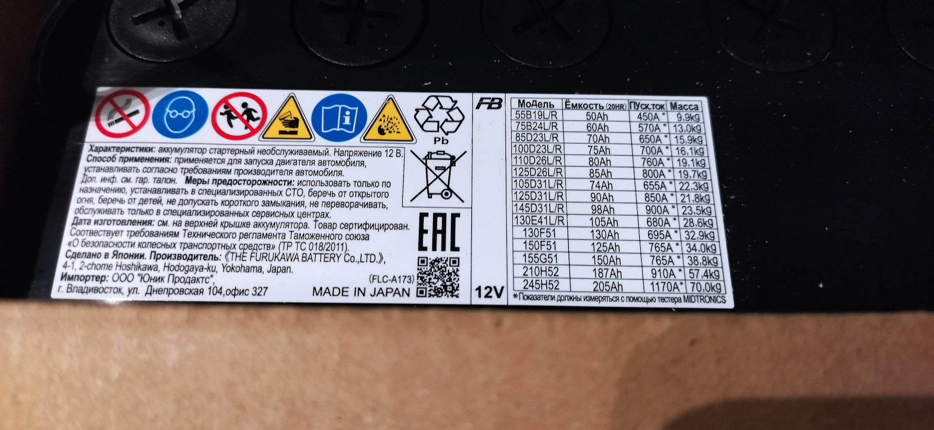

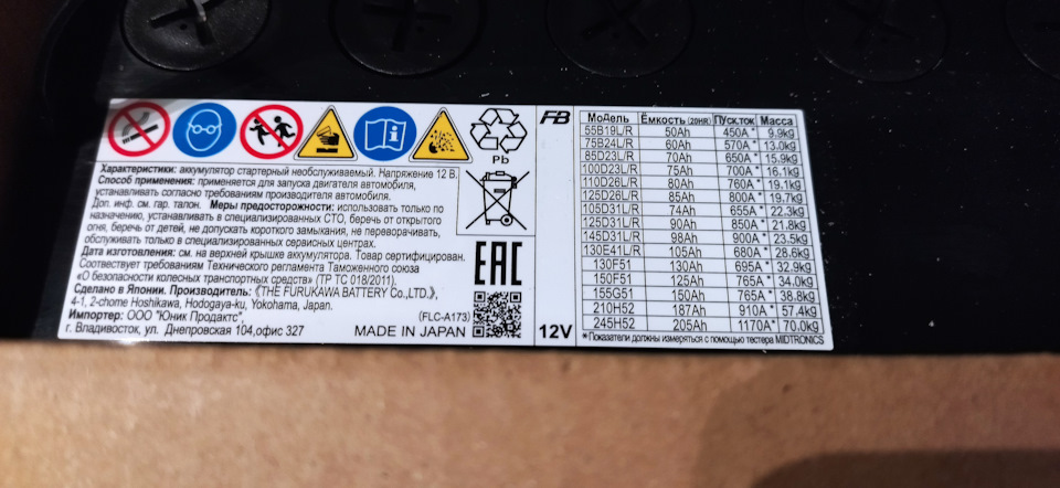

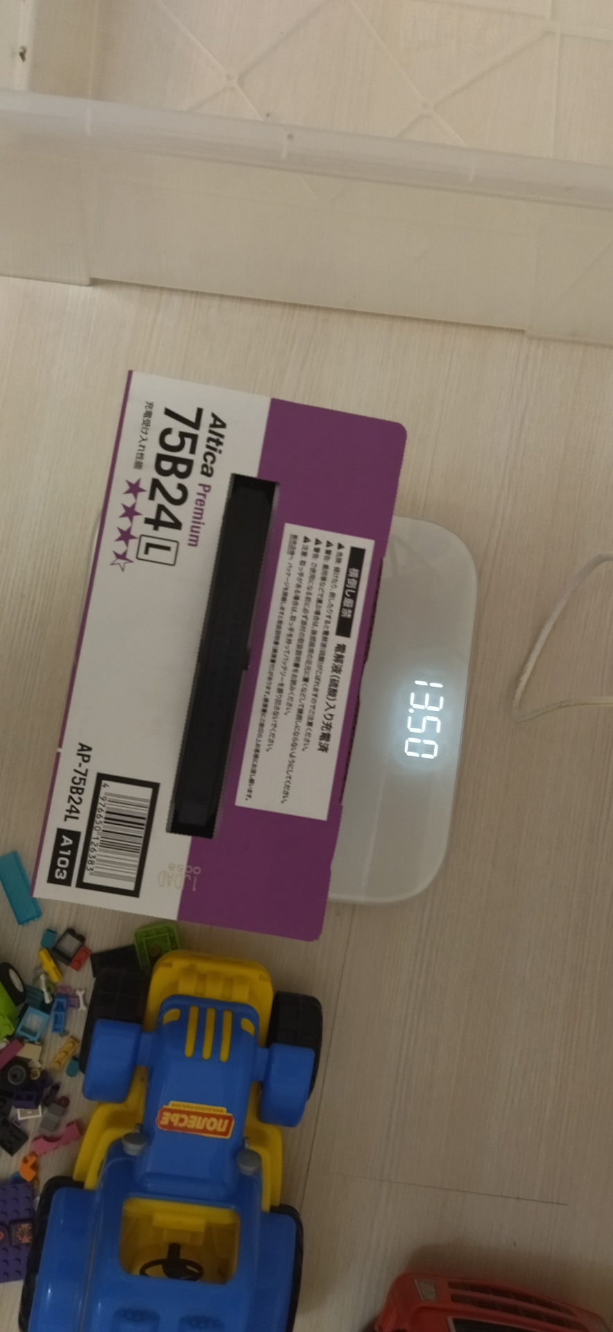

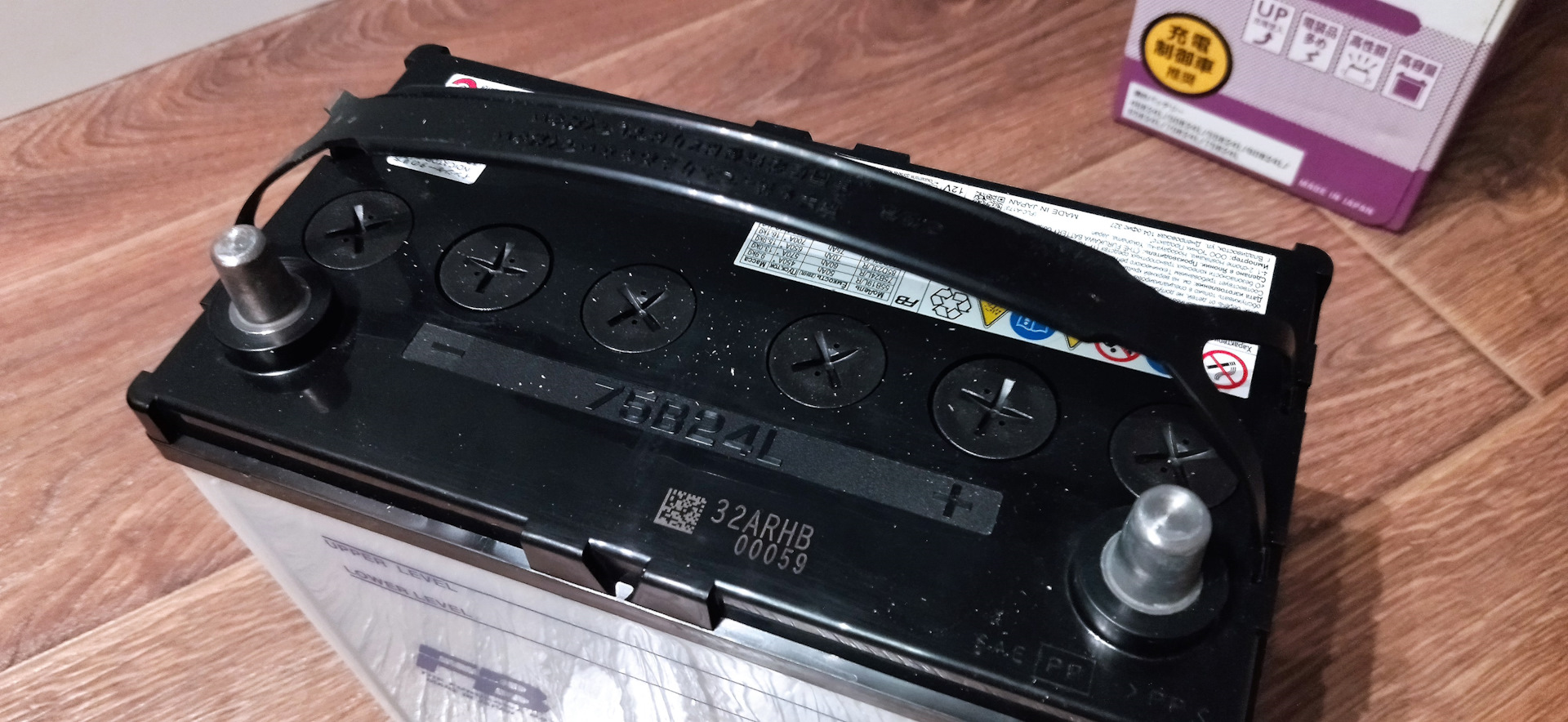

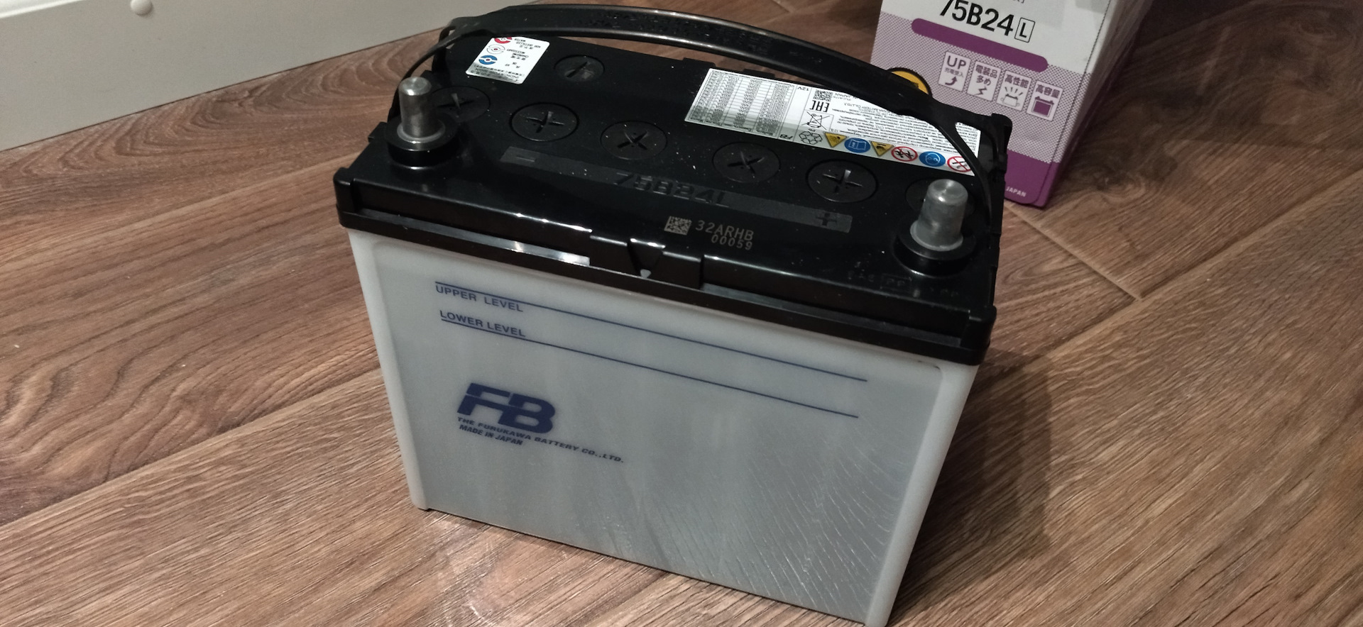

Толтко ты не 60 Ач взял, а 46
Ладно, коробку не выкинул. Такой же взял осенью. Во думаю попал, сразу сканером штрих-код проверять. Нее, выдаёт 60Ач
Почему же на коробке другие цифры, может фейк🤔
Да, как то странно это, будто это какие-то японские ампер-часы)
А так у серии Altica Premium вообще нет АКБ емкостью ниже 50а\ч
Нашёл такую инфу про это. Тут речь о другом аккуме, но суть понятна. Почему японский аккумулятор имеет емкость больше, чем указано на упаковке.
Уважаемые дамы и господа!
Благодарим вас за приобретение у нас аккумуляторных батарей SUPER NOVA производства Японии и предлагаем вашему вниманию информацию, которая, как мы надеемся, поможет ответить на вопросы покупателей. Эти вопросы можно свести к следующим:
1. Почему на упаковке аккумулятора указана емкость батареи, значительно меньшая, чем можно было предполагать, глядя на обозначение модели аккумулятора? Например, у батареи 46B24R(L) на упаковке указана емкость 36 ампер-часов.
Ответ: На упаковке указана емкость при 5-ти часовом режиме разряда. (О режимах разряда смотрите в ответе на второй вопрос).
2. В инструкции на русском языке, прилагаемой к аккумуляторам, указано два значения емкости: при 5-ти часах разряда и при 20-ти часах разряда. Почему при 20 часах разряда емкость больше, ведь аккумулятор разряжается?
Ответ: Дело здесь в следующем.
Под емкостью аккумуляторной батареи понимается количество электричества, которое аккумулятор отдает при разряде. Емкость измеряется в ампер-часах и определяется по формуле:
C = Ip X tp
где С – емкость батареи, Ахч, Ip – ток разряда, А; tp– продолжительность разряда, часов.
Для сравнения различных стартерных батарей введено понятие номинальной емкости. Эта емкость, которую должна отдать полностью заряженная батарея в установленном режиме разряда. Обычно номинальная емкость задается в 20-часовом режиме разряда при температуре электролита 25 градусов по Цельсию током такой величины, при котором через 20 часов напряжение на 12-вольтовой батарее снижается до 10.5 вольт. Так, если емкость 12-вольтовой батареи в 20-часовом режиме разряда 90 ампер-часов, это значит, что при разряде батареи током 4.5 ампера при температуре электролита 25 градусов по Цельсию до напряжения 10.5 вольт время разряда составит не менее 20 часов. Из формулы понятно, что при 20 часах разряда емкость больше, чем при 5 –ти часах.
На отечественных и многих американских и корейских аккумуляторах указывается емкость при 20-ти часовом разряде, а на SUPER NOVA– при 5-ти часовом. Например, у батареи 46B24R(L) емкость при 5-ти часах разряда составит 36 ампер-часов, а при 20 –ти часах разряда уже 45 ампер-часов.
Ага, на коробке видел в скобках 5 hours, но не совсем понял, что имелось ввиду. В общем дело в методике расчета. Интересная инфа.
