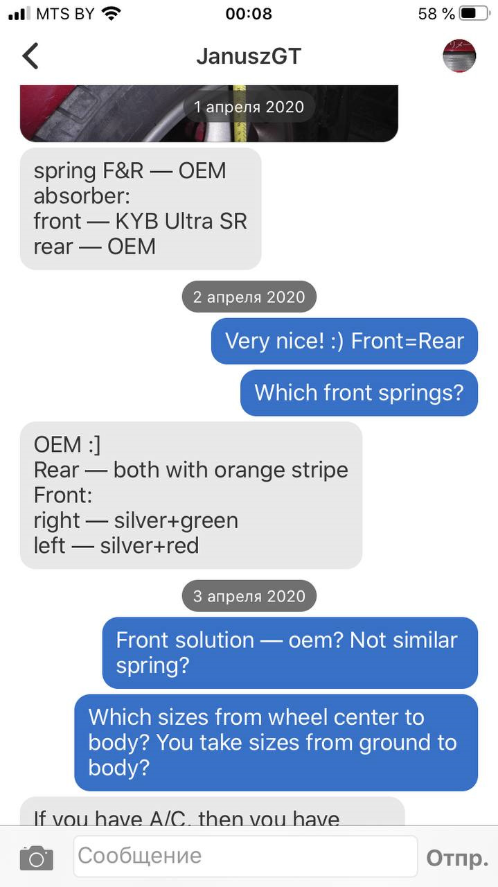

Продавцу правда сказал, что просто потекла, но спасибо, вернул 800р за стойку(Итого 25,5$ за все вышло))) В целом один фиг, одну б/у не буду же я уже ставить. Заменю сайлент, пускай лежит в запасе. Кстати пружины оказались оригинал и даже 3/4 защитных чехлов на них оригинал есть) Единственное но, пружины разной длины, но есть желание поставить посмотреть как будет. Сейчас стоят оригинальные 1.8 на седан, ~390мм длина, занизил морду ими, там же правая ~390мм, левая ~375мм.
Тут можно глянуть такие же стойки на Bluebird.
Что интересно на Евро ГТ передние пружины тоже разной длины, даже на левом руле. По этому попробую поставить а там видно будет.

Чёт не пойму, пружины разной длины с завода идут? Зачем?

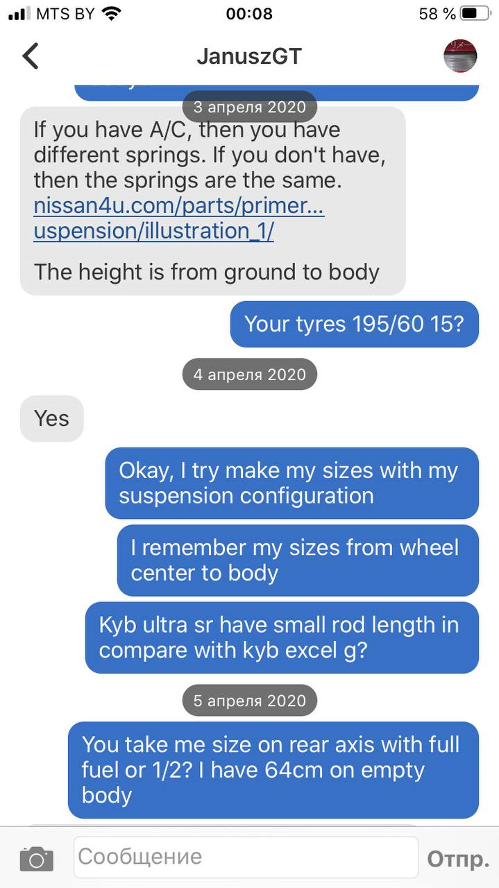

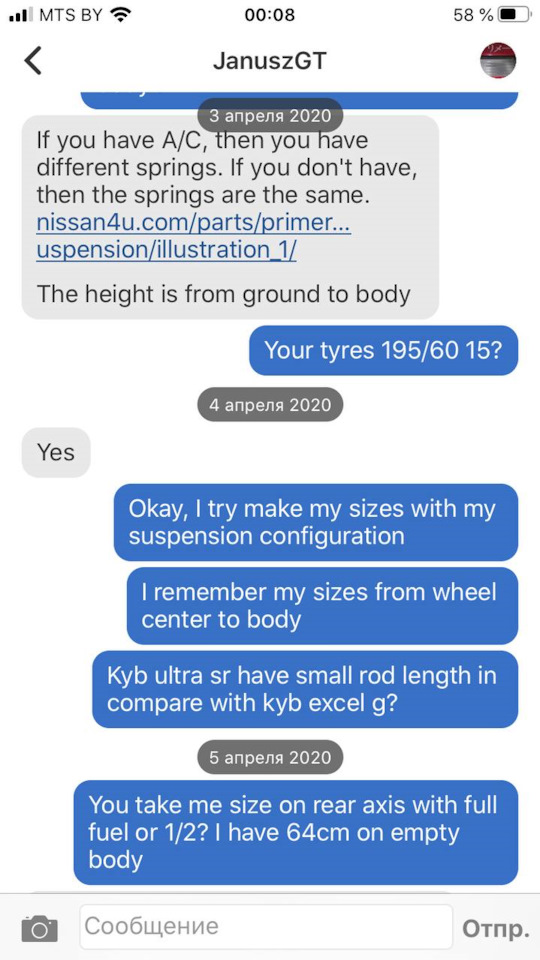

Ну вот на Япе видимо из-за развесовки на правую сторону больше, видимо… А на евро пишут что с кондиционером правая длиннее, а без — одинаковые. В целом на правую часть мотор то больше давит, вот интересно будет проверить, поставлю как в Япе, правую длиннее, посмотрю как машина пустая будет стоять. У меня пружины сток стояли 405мм, вагон с 1.8, такие же шли на другие кузовы с 2.0 мотором и МКПП. Я себе поставил пружины с 1.6 или 1.8 седан — 390мм, что бы занизить перед. А тут яп правая 390, а левая 375, т.е. ещё ниже, но ниже не факт что мягче и сядет машина ниже, надо в общем пробовать…
Интересно, а что за источники? . Выходит мне над поменять аморты местами и все дела =) у меня с кондером как раз… И сейчас машина на прав сторону "завалена"…

На сколько знаю, пружины разные у Прим с мкпп. Справа длинней
