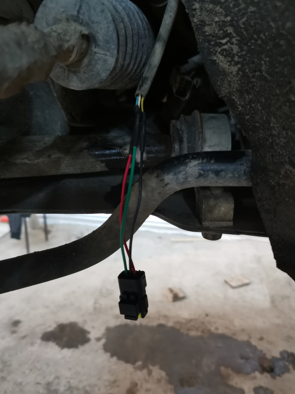

Ну вот и решил проблему с подвеской. Пришли разъёмы на датчик высоты. Больше не прыгаем, не поднимаемся просто так, и не ведём себя как истеричка. :)

А как понял что именно в них дело, а не в косточках датчиков например?
У меня было видно, что провода зелёные (гнилые)
Хорошо бы ещё номерок этих разъёмов указать… ;) А то мало ли кому понадобится…

А что именно было, какие глюки?
Ошибка подвески, сервис. Иногда без ошибок то вверх, то вниз, то прыгает
