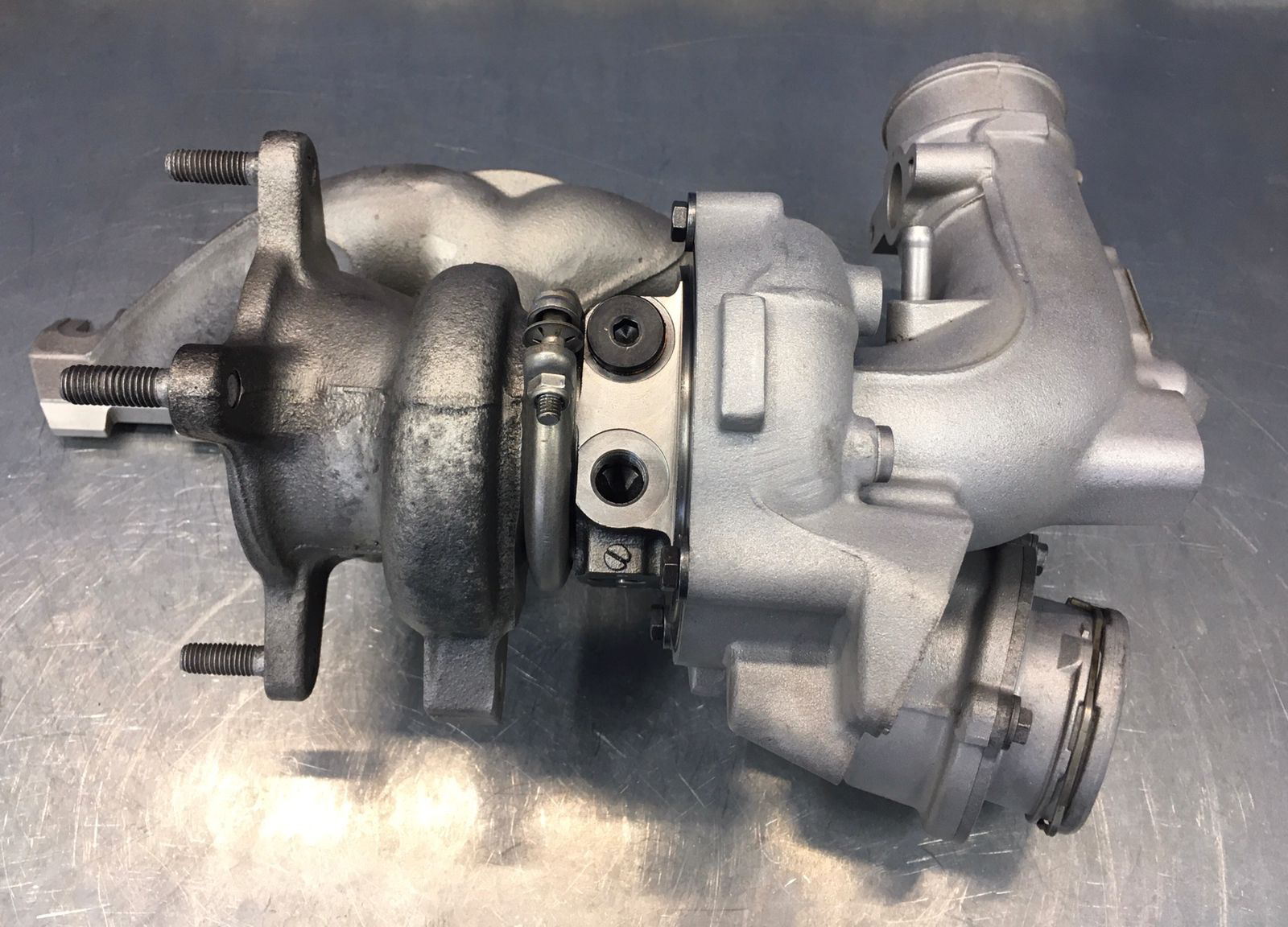

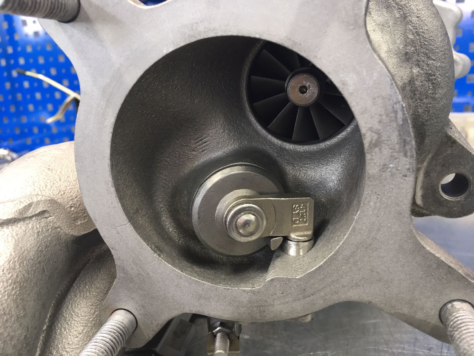

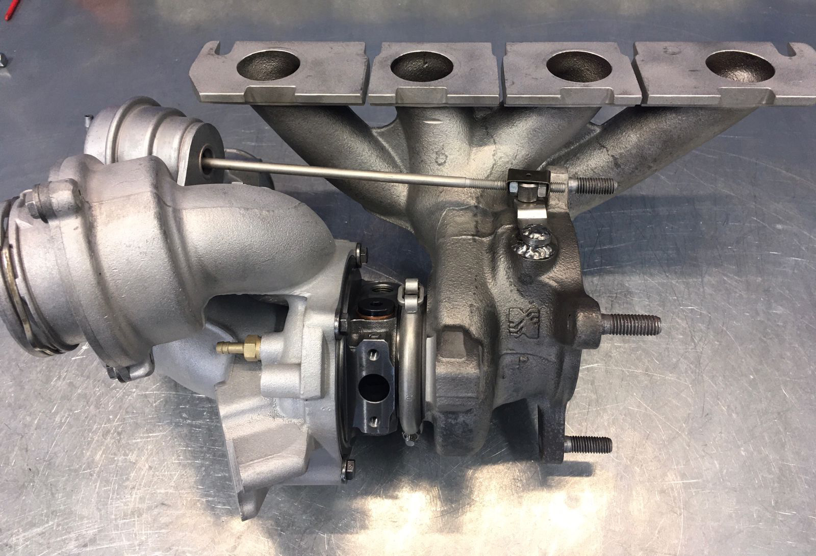

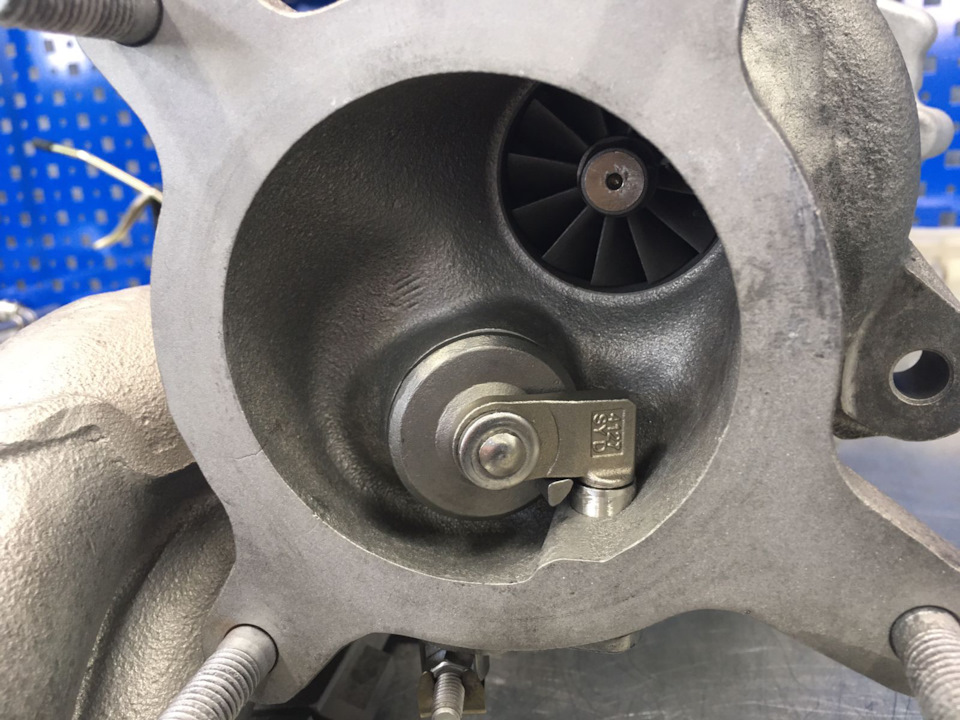

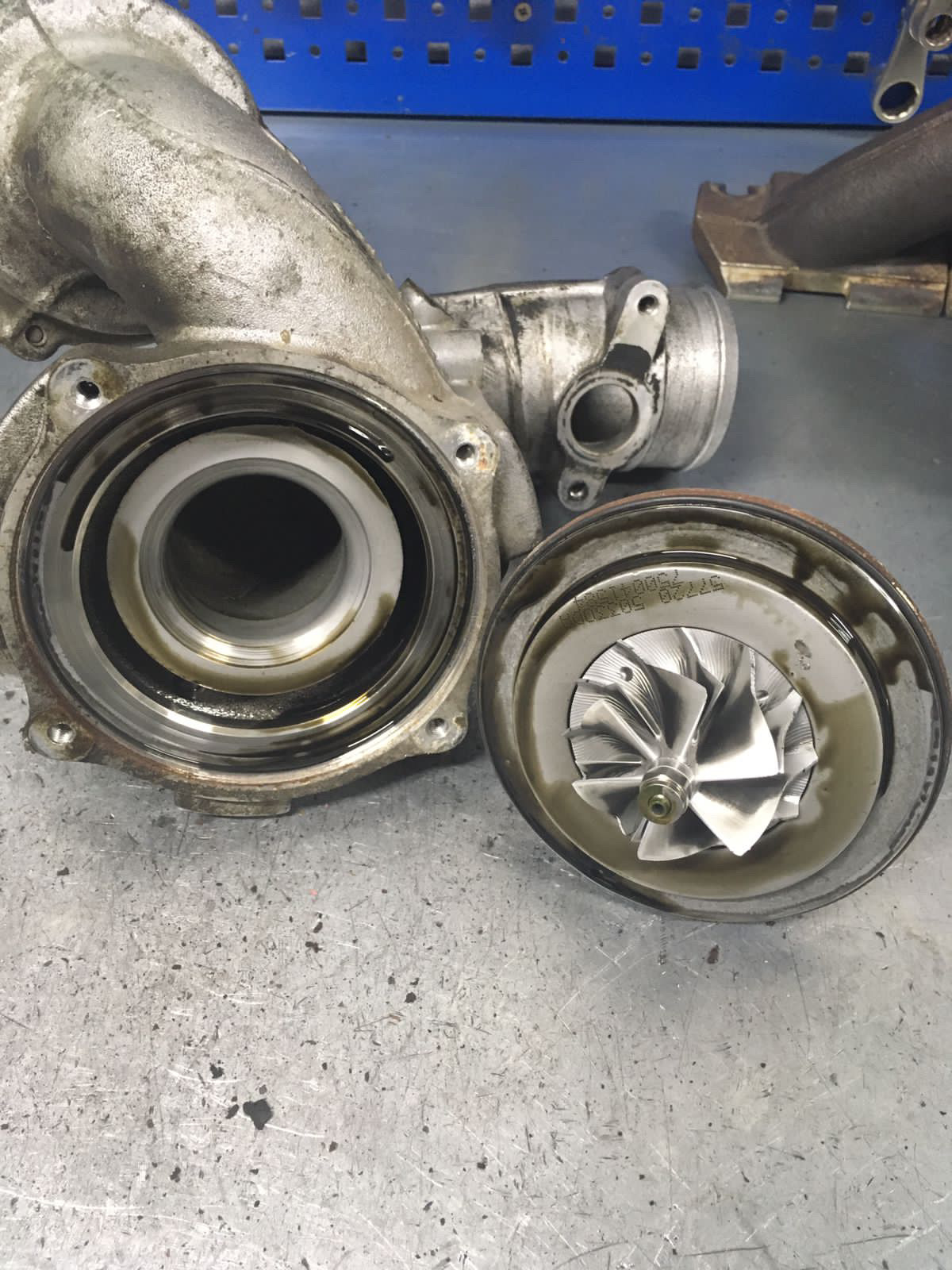

Всем привет.
По совету обратился в с турбо сервис, s-turboservice.ru/

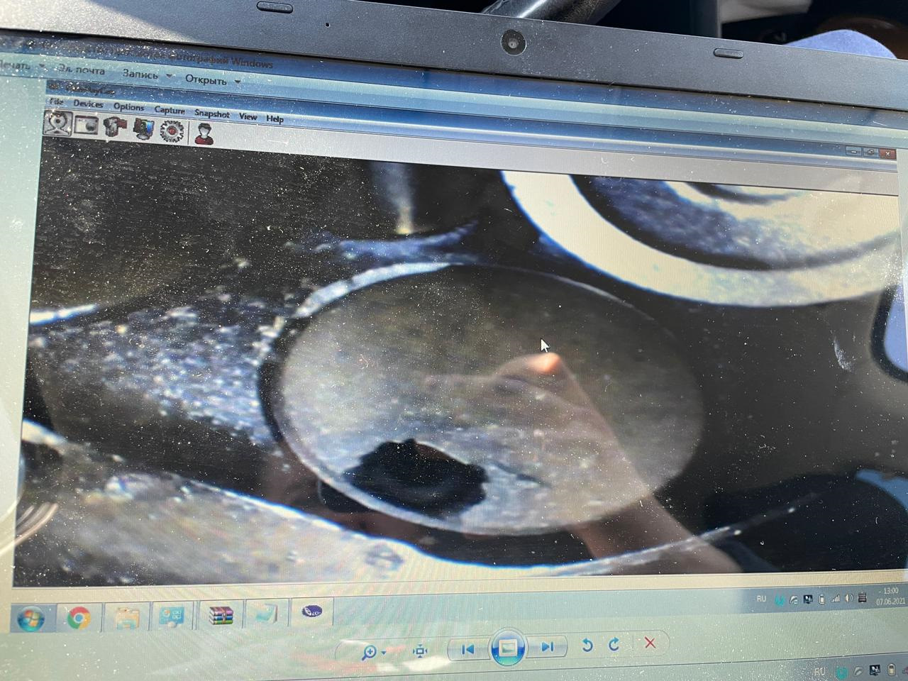

Всё сделали быстро, дефектовку сняли на видео.
Причина поломки не в прошивке, а в пробеге 190 000 и перегреве.
Заменили картридж и перебрали вест гейт.
По ощущениям машина поехала чуть бодрее, чем до поломки )
Есть видео дефектовки, могу выложить, если интересно взглянуть

По повреждению крыльчатки видно что турбина работала в оверспине и ее перекрутили.
А это в следствии убого софта
Нет, это не последствия оверспина. это касание стенок уже ПОСЛЕ того, как картридж был разрушен из-за перегерва.
Давай от обратного, как буксуя колёсами в воздухе без нагрузки можно перегреть турбину?
Это ж наверное надо газ в пол держать не отпуская час, но там не только бы турбина вышла с чата но и мотор бы ещё
На кривой прошивке — легко и непринужденно. Как раз при меняющейся небольшой нагрузке, которая бывает при пробуксовке.
Отчего так: когда криво прописаны ограничения откатов зажигания (а именно зажиганием блок управления двигателем точно регулирует крутящий момент), то при слишком позднем угле — ЕГТ зашкаливает за пределы тепловой прочности турбины. и если однократная пробуксовка ничего не нагреет, то как ты говорил буксовал час — за час вполне можно и перегреть.
Мотор из чата не вышел бы — потому что при позднем угле — горящая смесь покидает мотор и на этом его беды заканчиваются.
на нормальной прошивке — разумеется такого не может быть

А как ее можно перекрутить?
Передув, и вал слегка потянуло.
Я видел софт здобы изнутри -там пипец.
Откаты в-3 это для булочки нормально
К04 это пипетка а не турбо, там как передуть то ) откаты могут быть и -12, вал не растянет на к04

Кривой софт может просто поршни в поддон сложить, но не убить турбо. Если не сделать какой нибудь попкорн злой который горячие лопасти сломает. Касания на холодном колесе э о просто из-за стёртой втулки. Надо фото вблизи
Попкорн у него как раз был)
Попкорн разный бывает. Есть машины где он в стоке

тот факт, что пробег 190к и я не слышал о замене турбы — не наводит на мысли?🤔
Перегрев это разве не следствие высокого егт? Ввиду идиота-настройщика?
Я бы тебе посоветовал подальше бежать от лап кирюши, скоро мотор у тебя ляжет с таким софтом который перегрел турбину
Перегрев вследствие перегрева.
Застрял в сугробе и долго не мог выехать.
Прошивка тут не при чем, если у тебя есть негатив относительно кого-то, рекомендую оставить его при себе :)
Ты угораешь? Перегреть турбину из-за того что ты застрял в сугробе?
Ты в это сам то веришь ?😅
По твоей логике каждый второй владелец вага должен спалить турбину вследствии того что застрял в сугробе и буксовал 😅😅😂😂😂😂
Я буксовал около часа. Этого хватило.

В бугробе буста нет, какой перегрев?
А вот егт, более вероятно
Расскажи, пожалуйста, куда девается буст? В сам сугроб?
В выхлоп уходит) турба всасывает и прямо на выход😂
Prl77
много на месте наддувает?, че так логи не снимают?
Нагрузки нет никакой, че ты там перегрел хз
Так снимают на стендах мощность, колеса вращаются, не видел никогда?
И чем отличается лед/снег/сугроб от вращающихся цилиндров под колесами при замере?
Или при замере тоже не дует турба?
правильно говорят, при пробуксовывании нет нагрузки, следовательно и турбина не нагнетает. Попробуйте на холостых турбину наддуть, да хоть в отсечку крутите — ничего не наддуете. Ну может 0 надует
А ответите на мой вопрос выше сообщением?
При замере на стенде, по вашей логике, турбина не нагнетает?
на барабанах есть нагрузка. а при пробуксовывании она ничтожно мала. Если бы при пробуксовывании был зацеп (считай нагрузка), то и пробуксовки бы не было ))
desperus
Если крутануть в отсечку на нейтрали — то турбина наддует, (сюрприииз :) )
другое дело, что на тех оборотах, на которых буксовала машина — наддува не будет.
Скоьько надует?
Базовое давление вастгейта.
Сугроб отличается от цилиндров стенда тем, что не дает нагрузки. а без нагрузки не будет дуть турбина. вообще.
стенд вообще дает нагрузку сродне разгону на сухом асфальте на прогретой резине.
Каким образом стенд «дает нагрузку»?
Насколько мне известно, там цилиндры раскручиваются колесами.
В сугробе так же крутятся колеса, иногда появляется зацеп.
В смысле "каким образом"? это вопрос сродне — каким образом асфальт дает при разгоне нагрузку, ведь известно, что автомобиль разгоняется колёсами :)))))
(подсказка — на стендах на роликах стоят тормоза)
застряв в сугробе, под колесами есть снег/земля и соответственно есть зацеп.
Машина села брюхом на сугроб
"ЗАЦЕП" — это когда ты нажимаешь на газ — и машина едет. Но это не твой случай, у тебя брюхозацеп :))))
Prl77
это почти как вывесить машину на подъемнике колесами в воздухе. очень грубо, такой же зацеп
Я же в итоге выехал, зацеп был, постепенно раскатал себе лыжню в раскачку.
Уточнил у знающего человека, сказал: наддув есть, но не пиковый.
Prl77
Да, но ты наверное не вкурсе что стенд имитирует нагрузку, не, не слышал?🤣
Зато, я слышал, что «не» с глаголами пишется раздельно :)
Нагрузка была в сугробе и наддув, какой-никакой был.
Обьясни, почему когда люди дрифтуют, на кватре, турбины не сгорают?
Каждый день такая турба пока не сгорела.
У меня тож такие фотки есть с с4 кузовом aan.
Возможно дело в возрасте еще было у меня, потому что я не слышал что б кто-то менял за 190к пробега турбу
AndrewS4
сможешь час дрифтить на одном месте?
Ну я ж не даун, если машина не едет, че дрочить ее час, иди за подмогой.
П, С При дрифте на дороге уж явно побольше нагрузки чем у тебя при буксе
О, как раз ты этим комментом доказываешь обратное. )
В лес идти или куда? Брошу ка тачку и пойду в 22 часа по лесу лосиноостровкому гулять, вот где подмога точно есть🤣
AndrewS4
Наконец то это хоть кто то написал. Дрочить эску ЧАС в сугробе это просто гениально😁
На таком пробеге обычно полностю её меняют.
Так ее и заменили, по сути, полностью.
