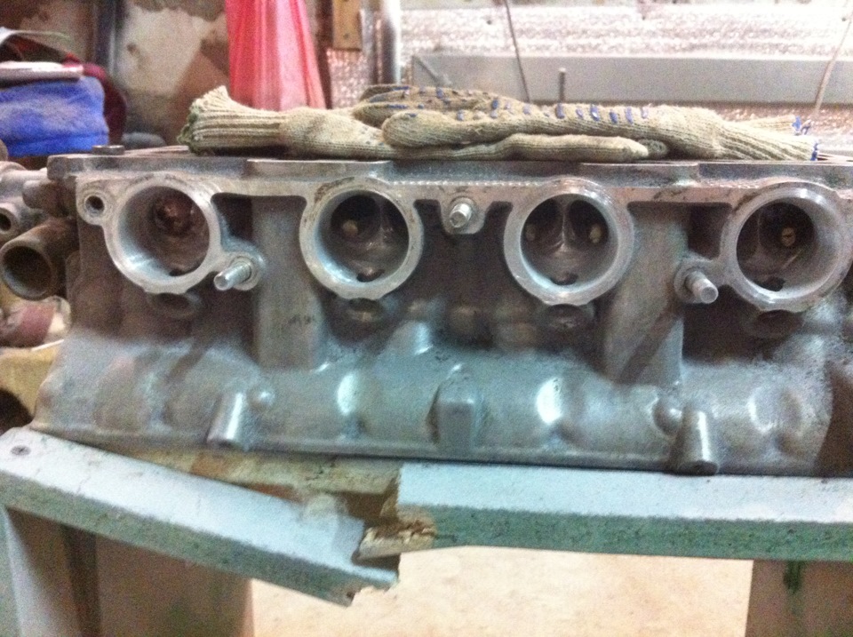

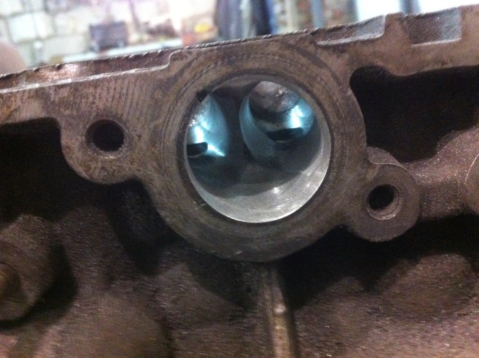

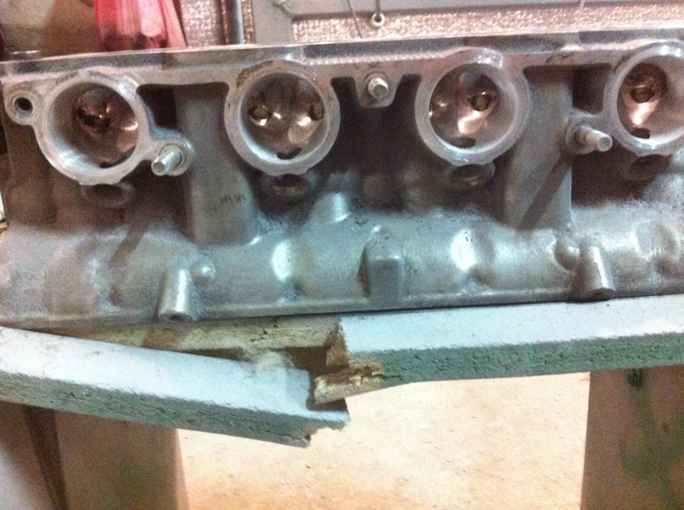

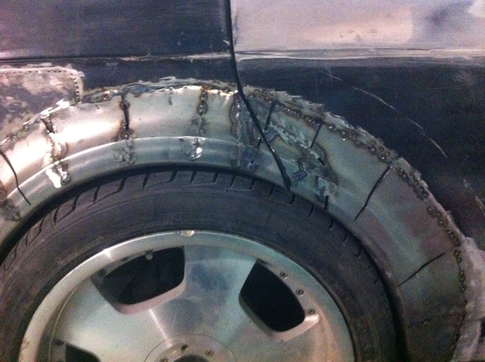

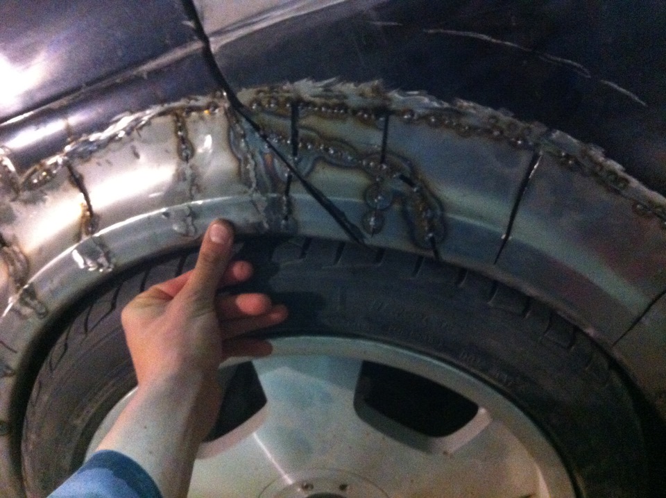

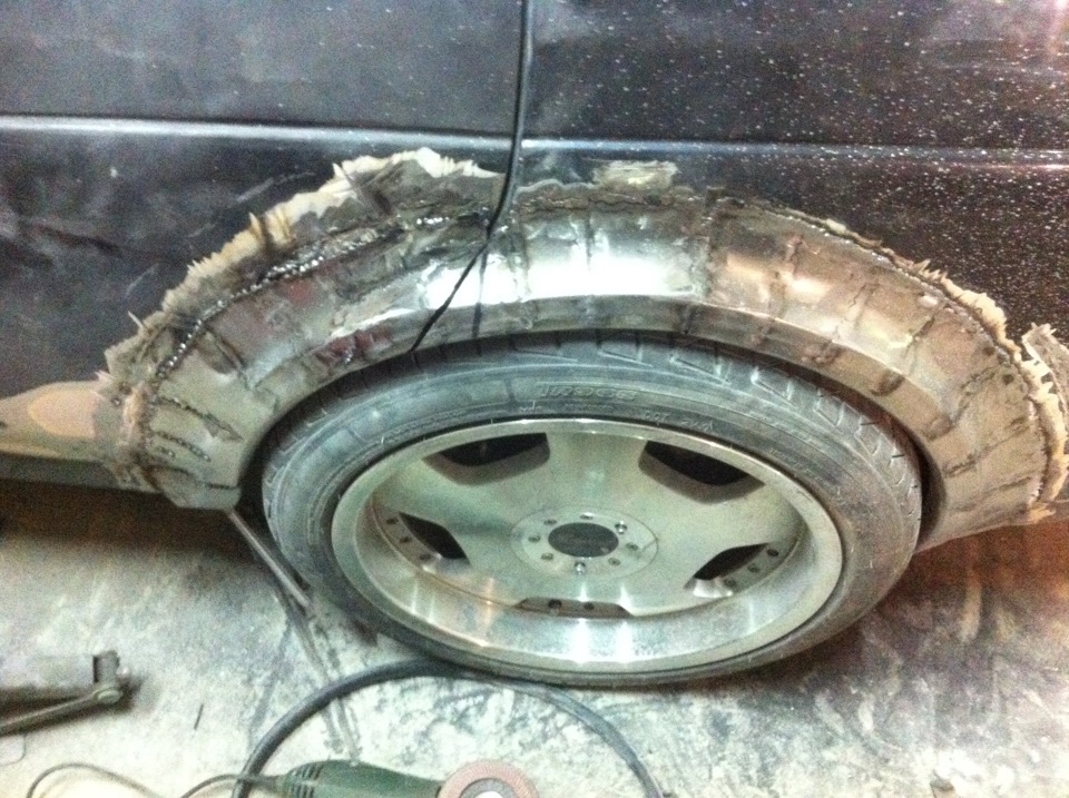

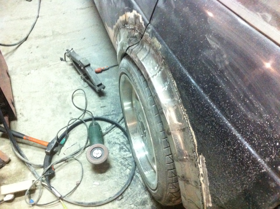

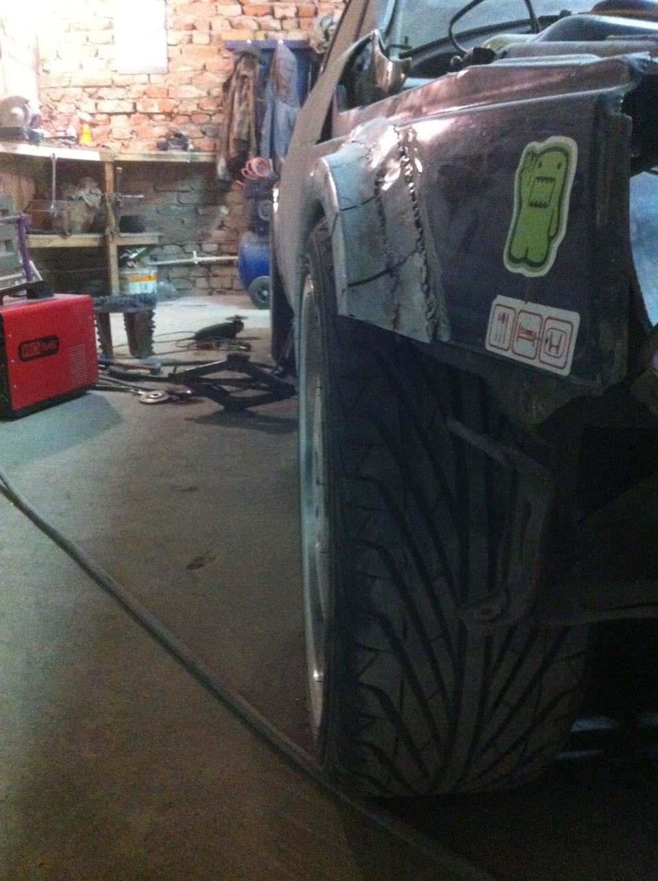

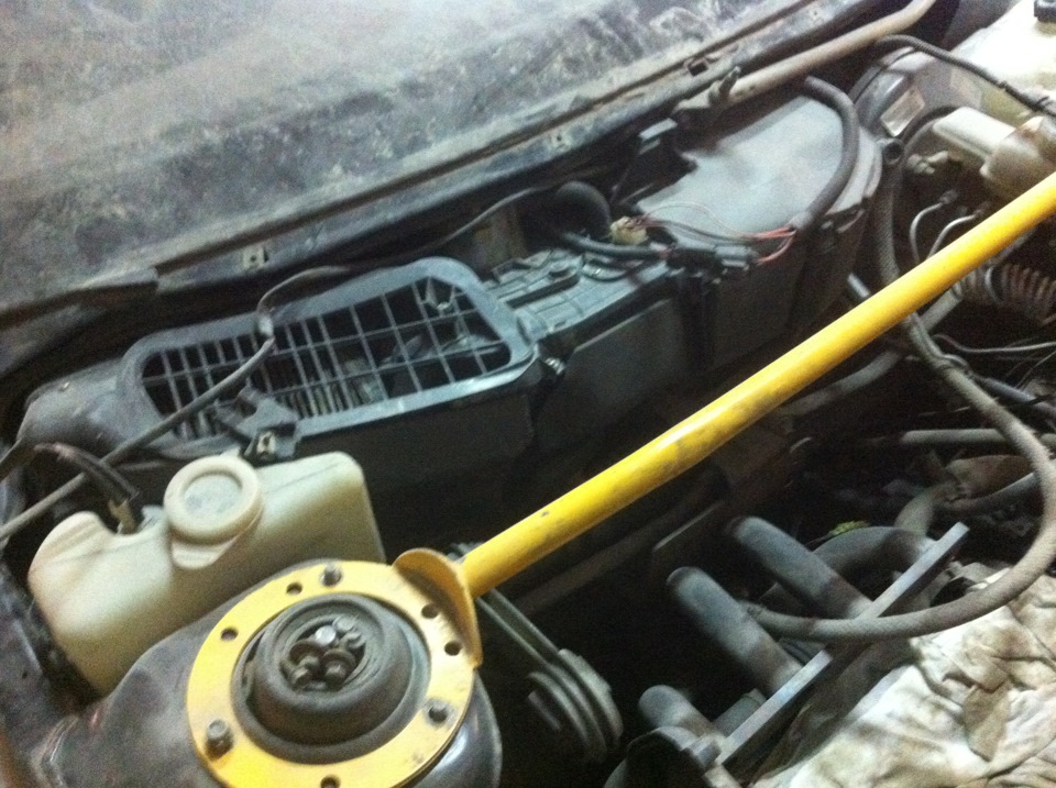

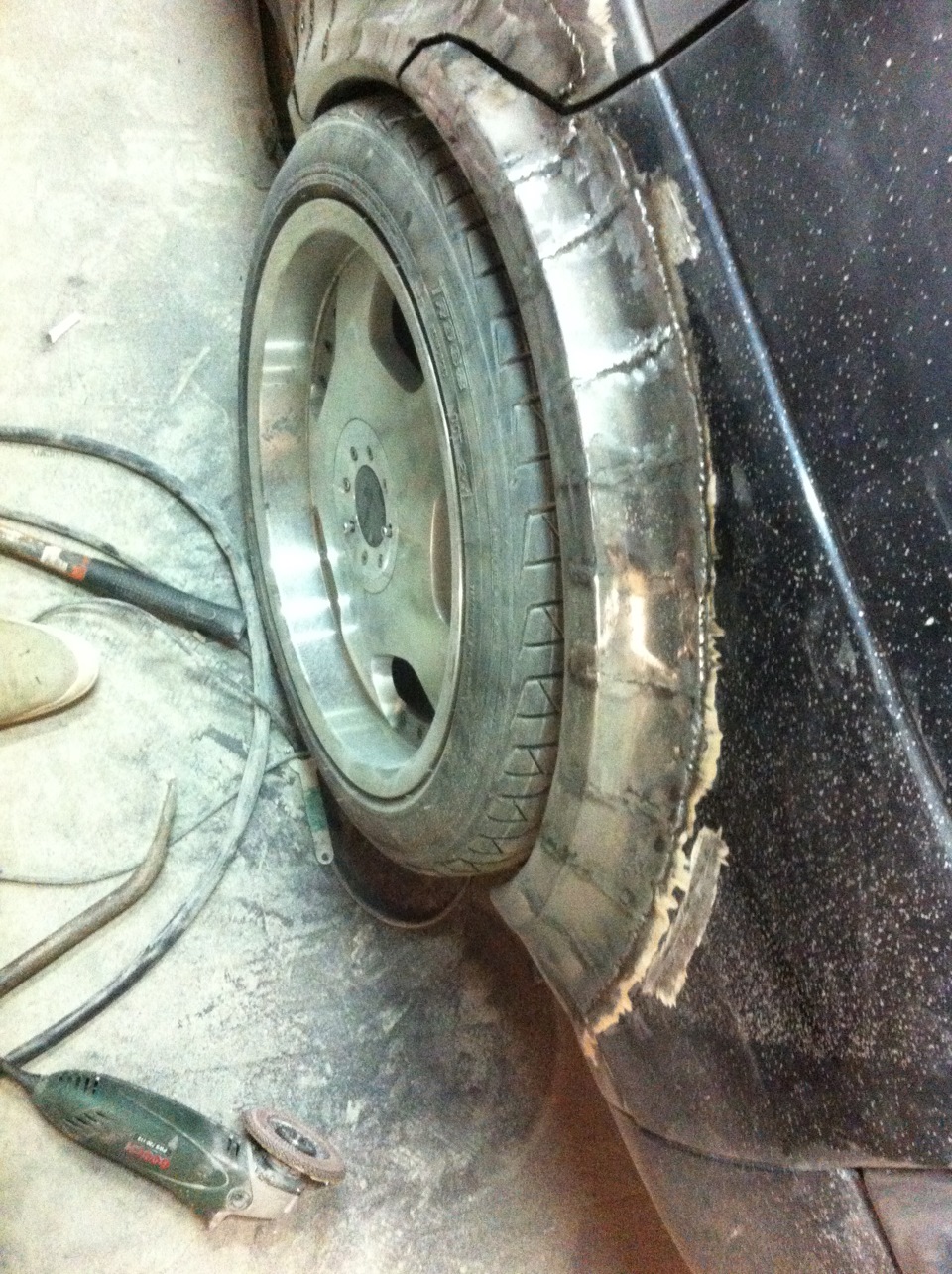

Привет всем, вообщем сегодня хотел встать пораньше и творить арки, но проспал до обеда и в гараж попал только в 4 вечера, начал заниматся правой аркой и тут меня непокидала идея изменить дверной разрез тому было несколько причин, первое очень геморно варить нутрянку и чиркало при открытии нужна была щель нехилая чтоб легко проходило, вообщем недолго думая сделал сначало тупо прямую посмотрел невариант позвонил Санычу надо же с кем то советыватся, ну вообщем думали думали и я запилил наискос чуть получилось лучше чем было на мой взгляд и пропал сразу ряд проблем, ну и еще опустил все арки еще ниже и начал обварить страшного вида непугайтесь, шпаклевка все сделает красиво) ну и заодно фото печки в сплене на месте и почти допиленой гбц) всем удачи, до новых БЖ!

Размеры впуск-выпуск сколь?Арки круть!
впуск 41мм выпуск 35мм
Нехило!
Под рессивер и выхлоп подстраивался
