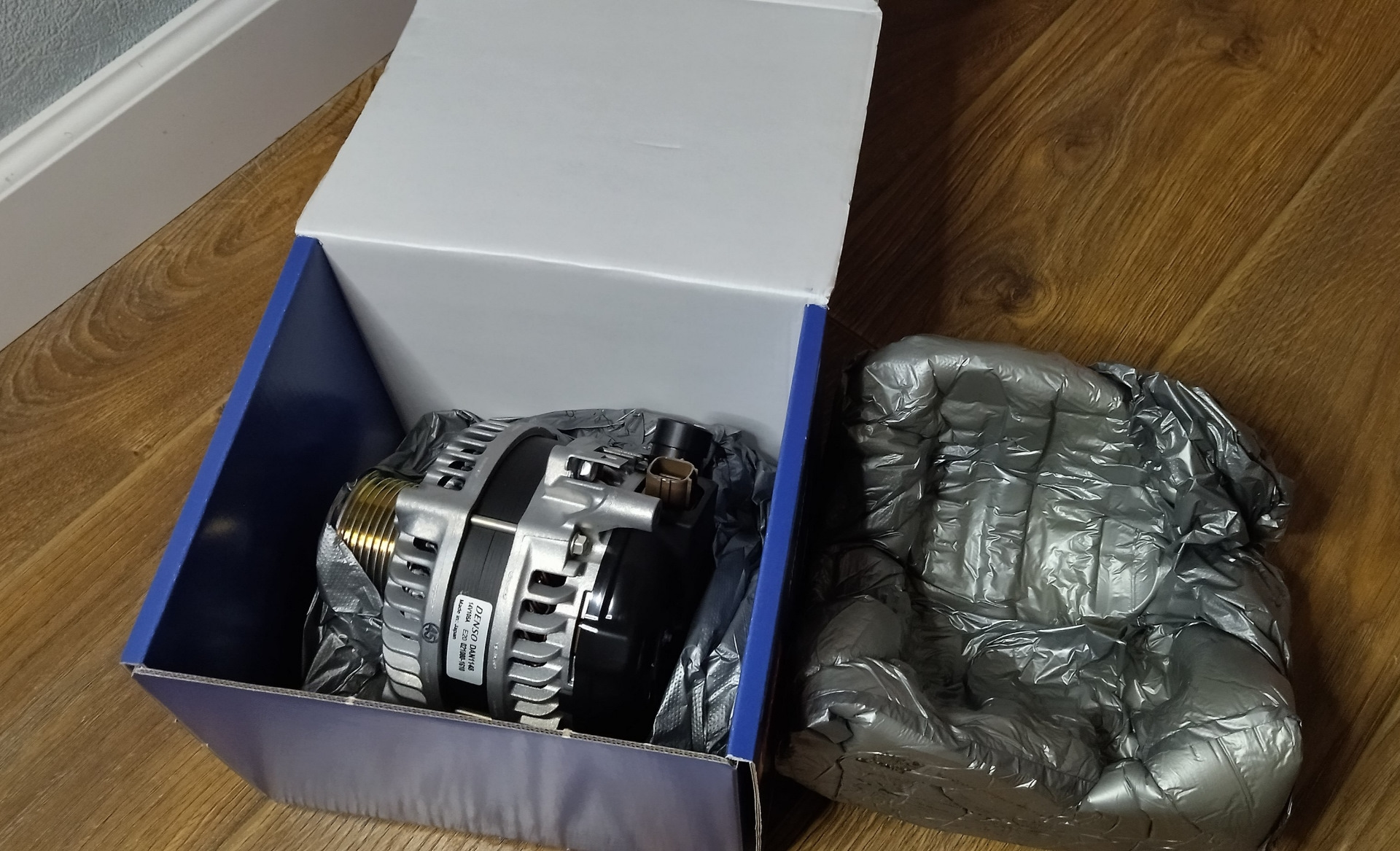

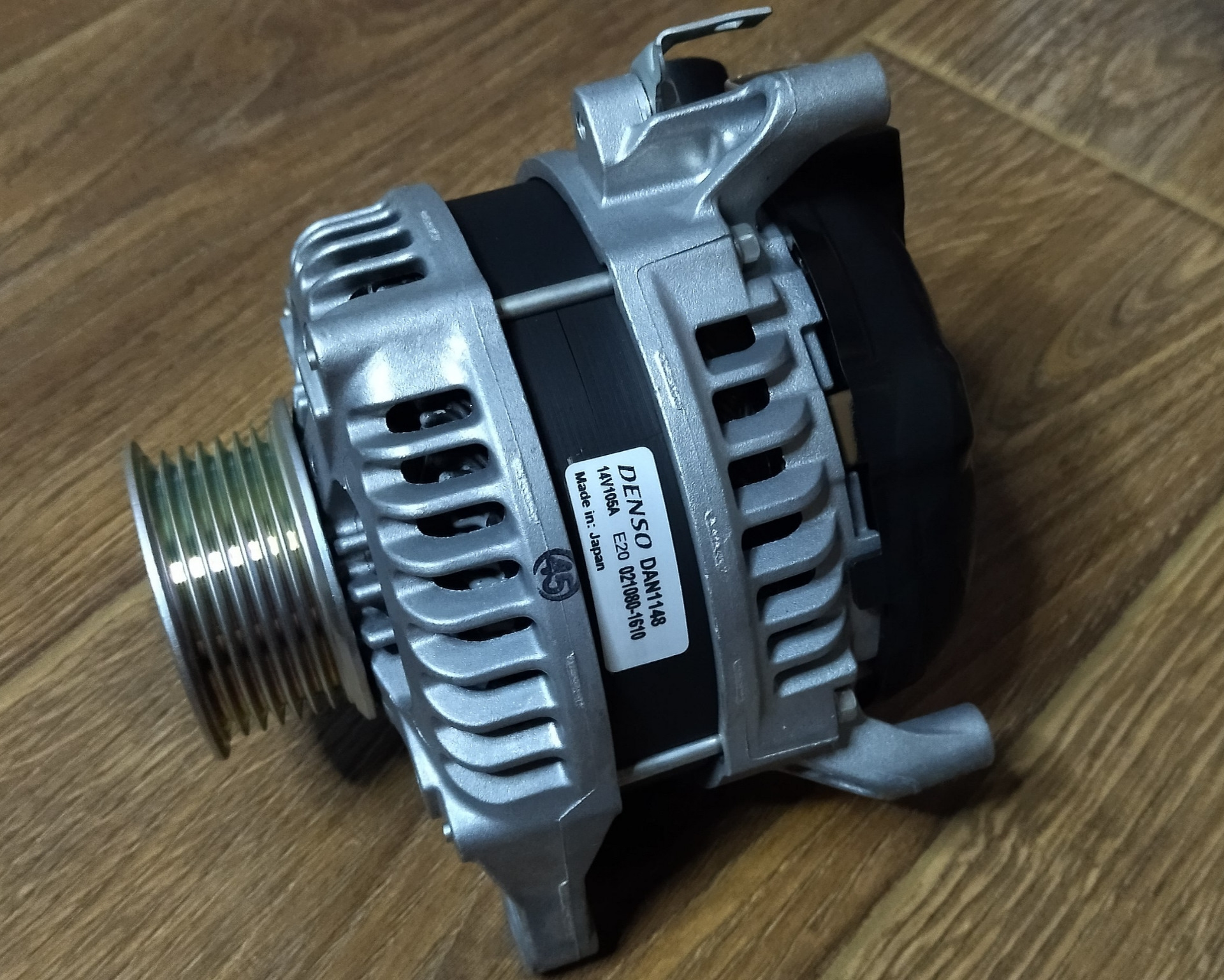

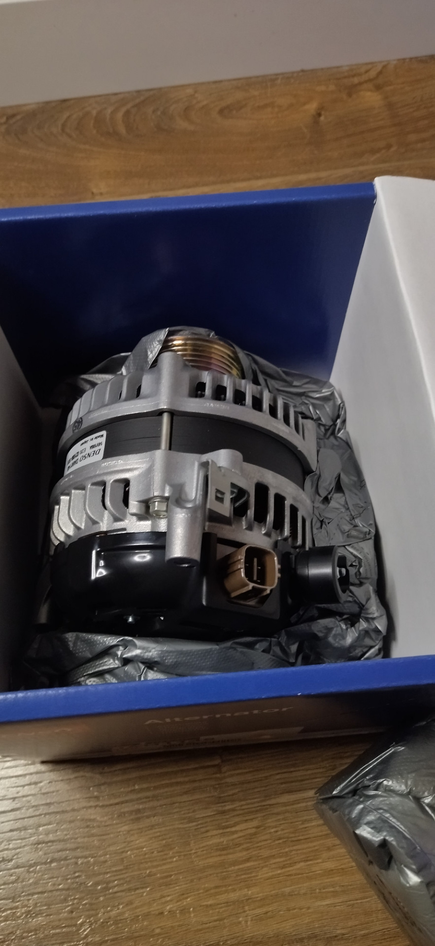

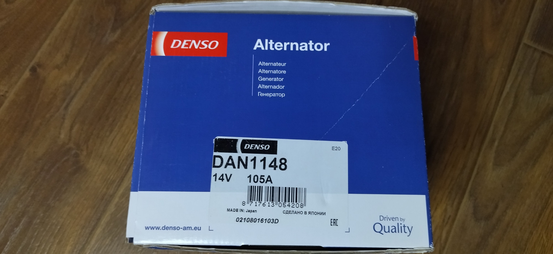

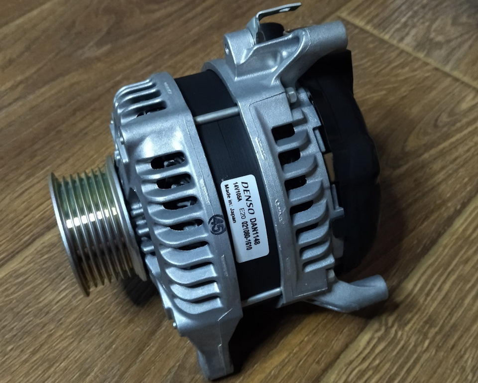

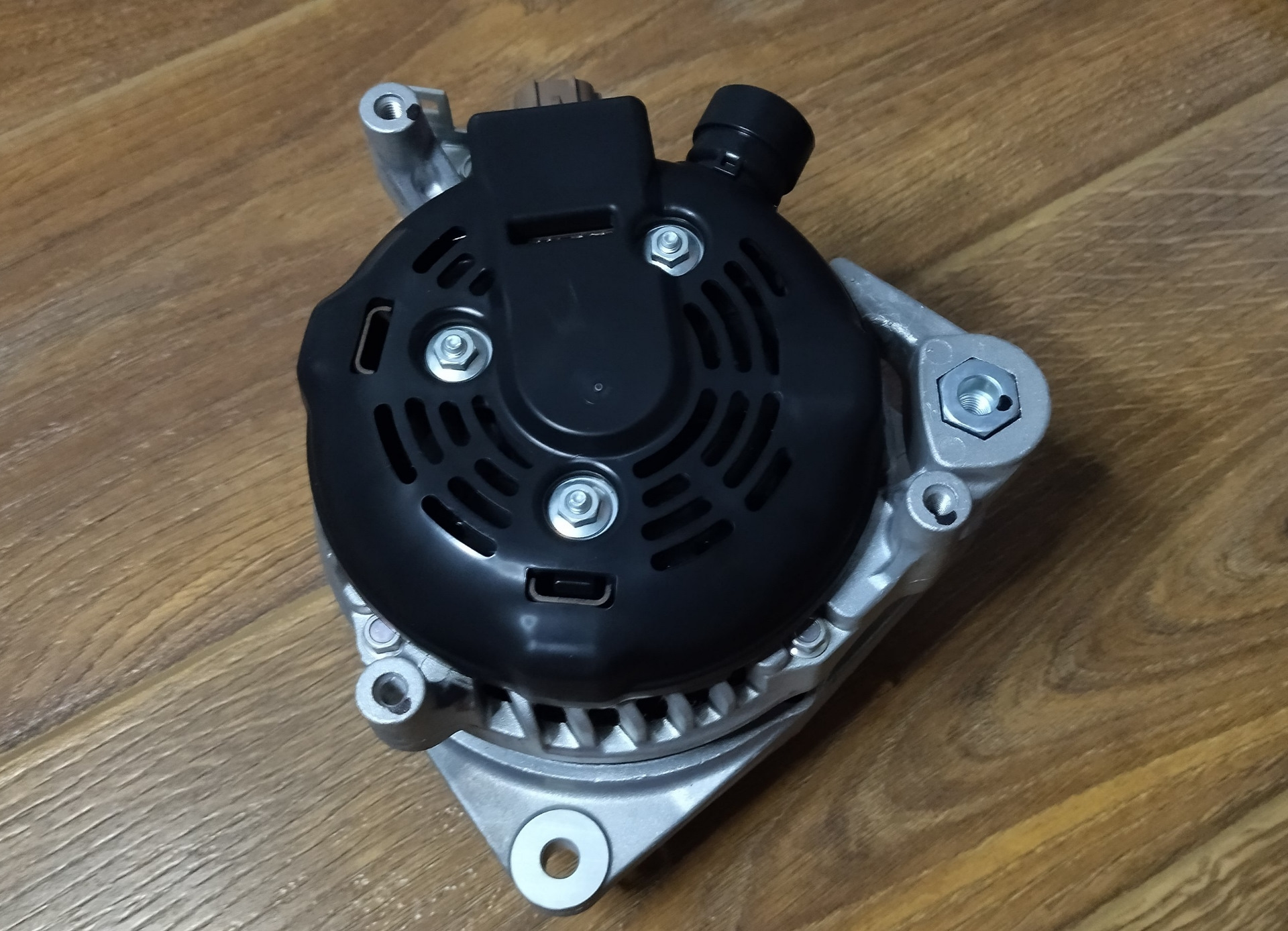

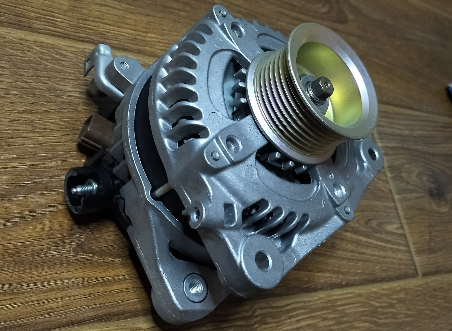

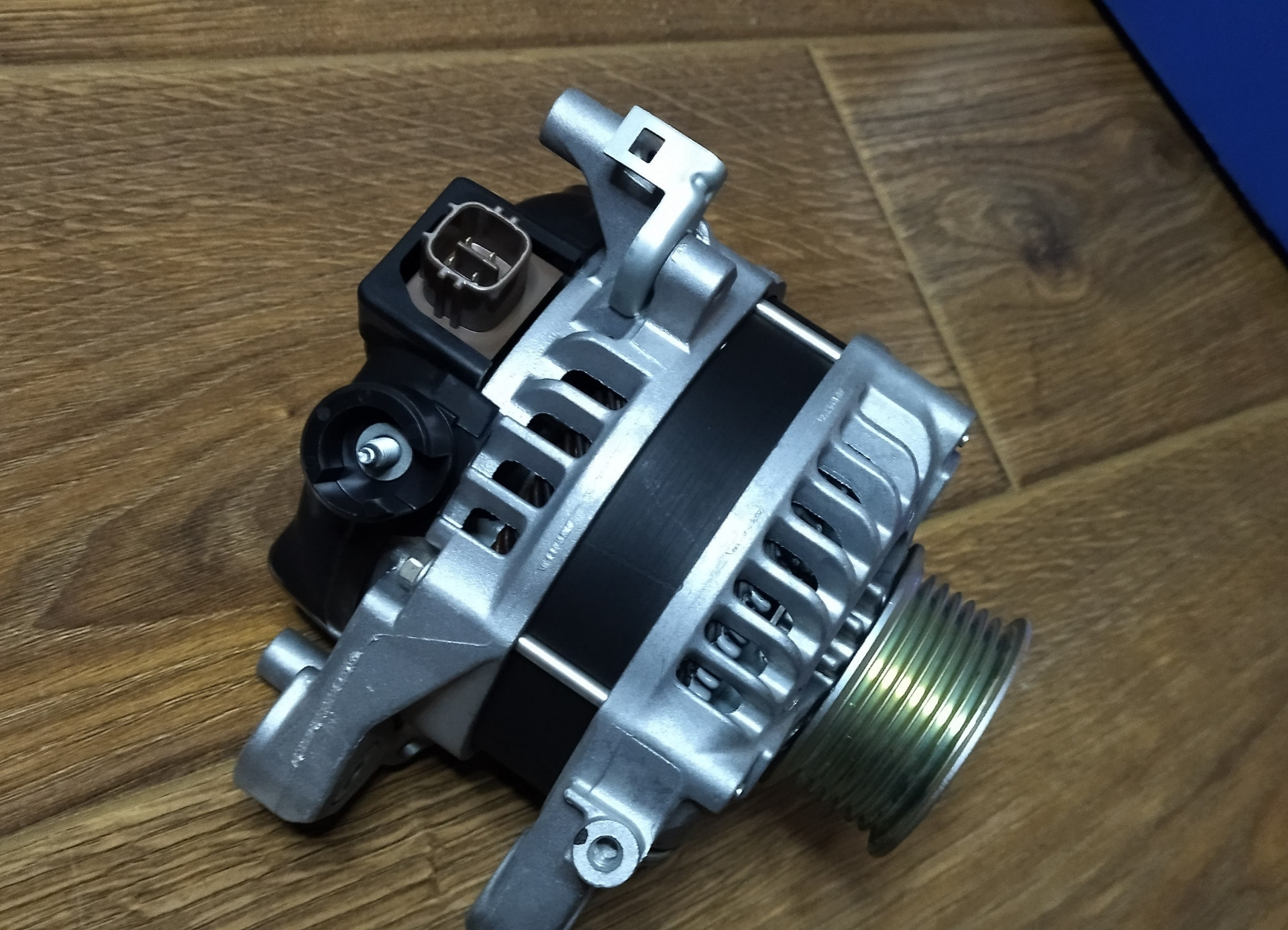

Старый генератор на 90 а стоит с 8-го года без ремонтов и вроде работал ровно до последнего времени. Искал новый или бу на 130 а, но толком ничего не нашёл и решил взять новый на 105. Я думаю с учётом небольшой прибавки по току 15а и учитывая что он новый, плюс новый аккум и провода массы, проблема с просадками напряжения должна уйти. Артикул dan1148. И ещё, насколько я понял шкиф нужно ставить старый.
Запчасти на фото: DAN1148, 0210801610

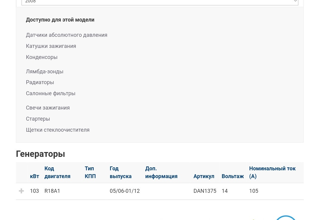

На сайте Denso при подборе по запчасти предлагает несколько другой номер — DAN1375
Ошибка в каталоге. Он даже выглядит иначе.
тоже залез глянуть, и шкиф на 7 дорожек
Шкив )))
Нееее, шкиф прикольней
INDIVID
Я искал аналог csf37. Dan1375 денсо предлагает как аналог оригинала на сивик?
Да просто глянул по модели авто, выдал такой номер, не проверял детально. Ну выше уже написали, что вроде как ошибка в каталоге.
