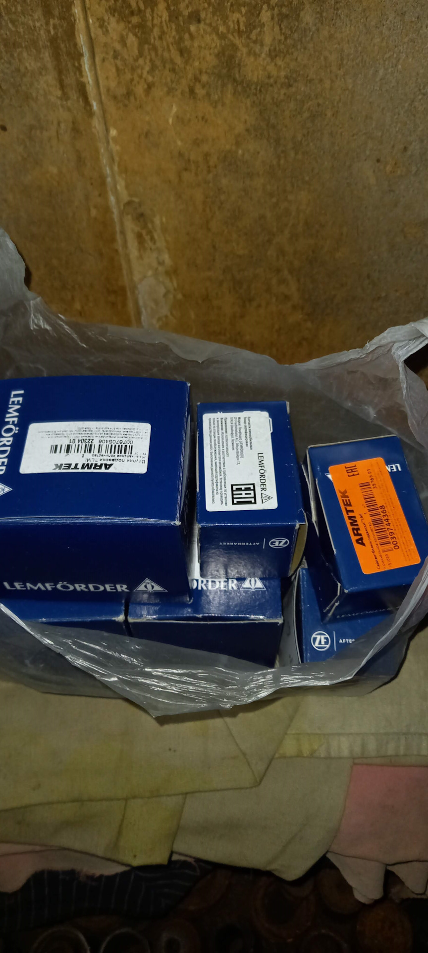

Вообщем были куплены сайлентблоки верхних рычагов от Audi A6 C7 и нижних кривых рычагов от Audi A4 B8. И до кучи купил резинки стабилизатора.

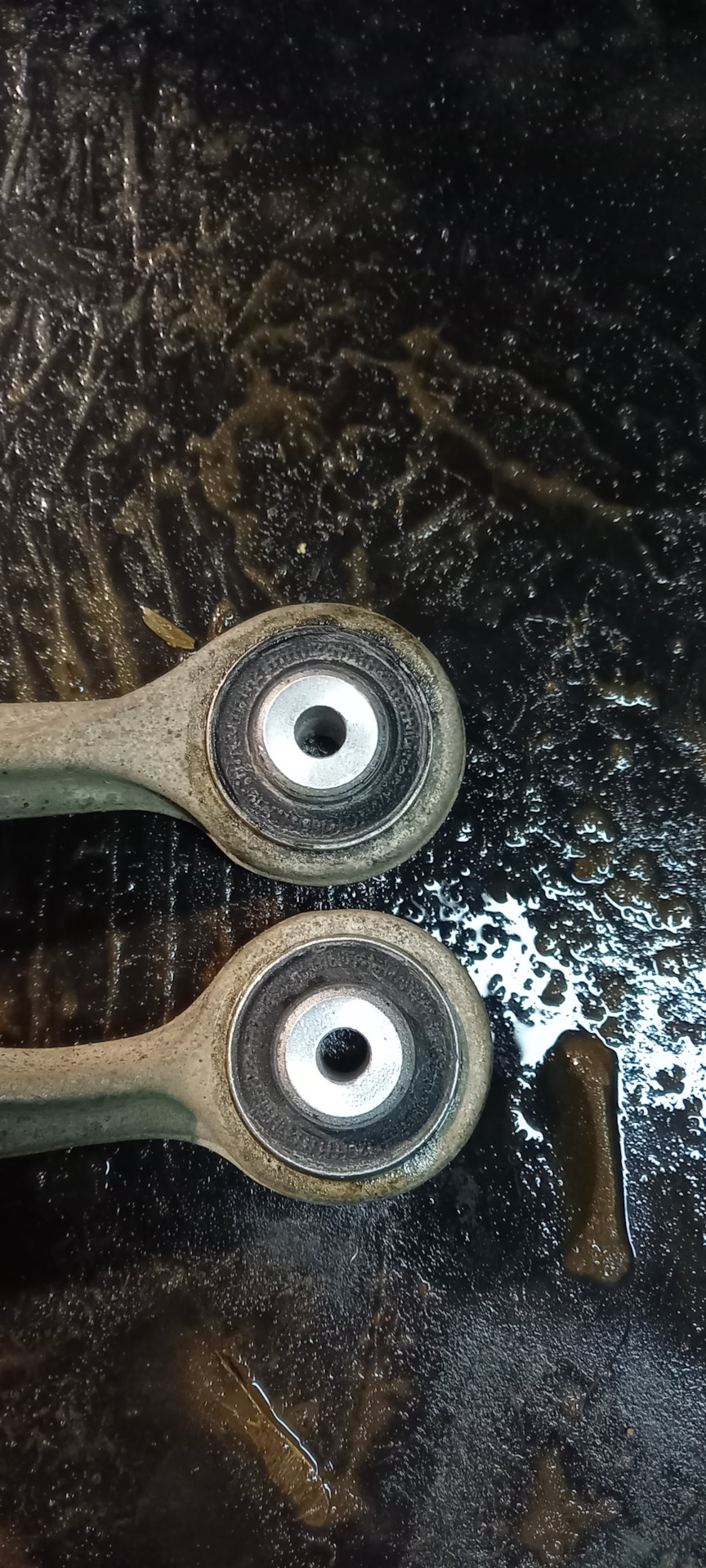

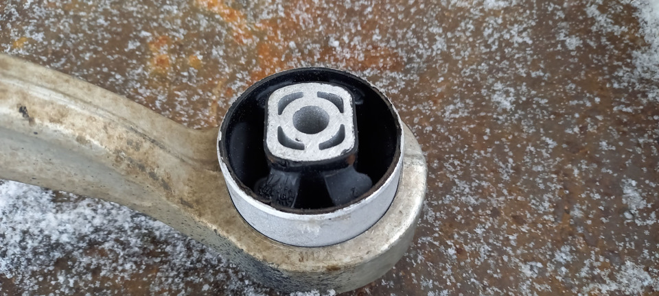

Главное отличие верхних рычагов — в отсутствии прорезей, просто литой сайлентблок. На надежности думаю точно скажется в лучшую сторону. На ощущениях в управлении тоже должно сказаться))

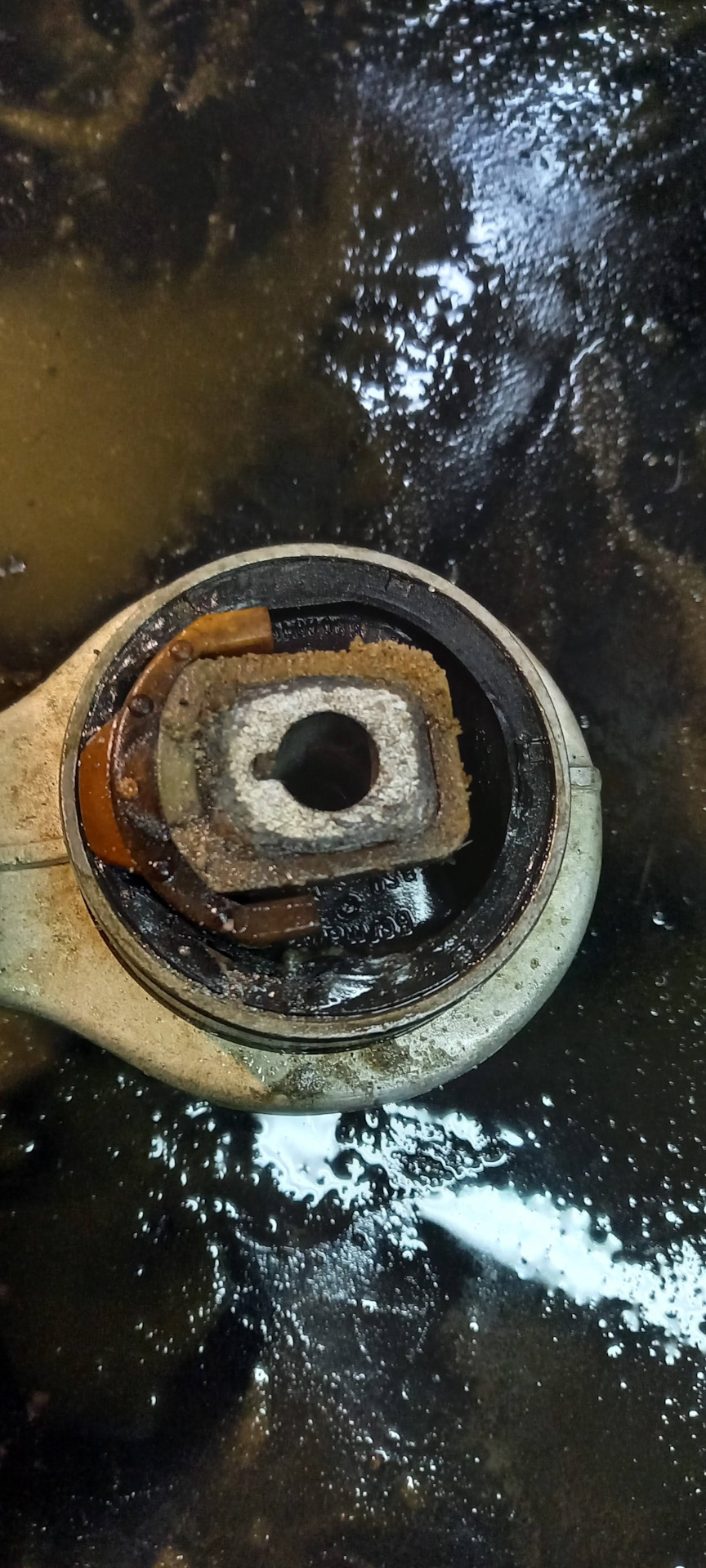

Сайлентблок нижнего рычага совершенно другой. Если заводской гидравлический и очень мягкий, то от А4 он обычный резиновый и довольно плотный. Стоит вообще копейки по сравнению с гидравлическим.

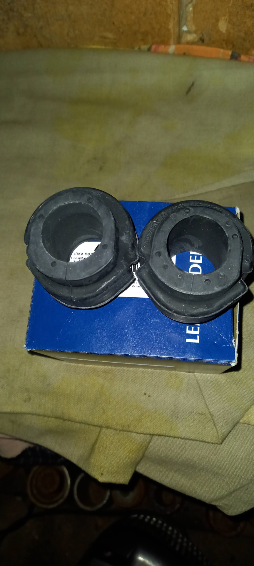

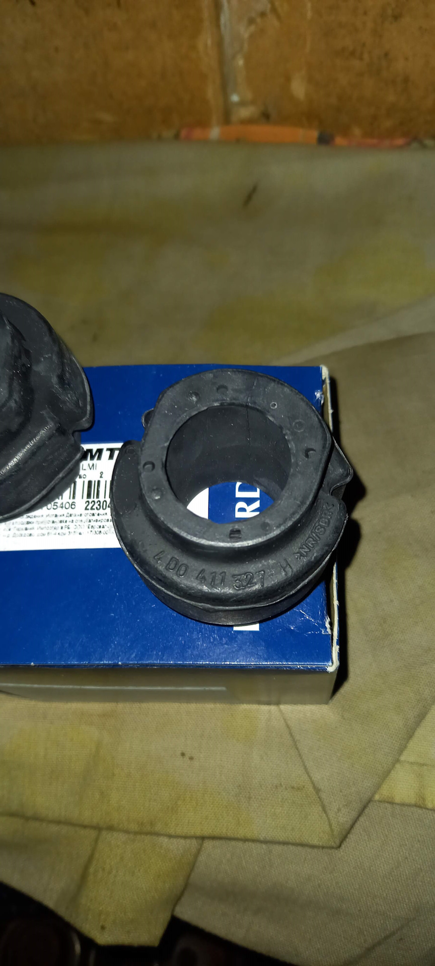

Резинки стабилизатора

А в нижний рычаг сайлентблок так прессуется или может на 90 градусов развернуть надо было?
Судя по старому гидравлическому и фоткам в интернете — именно так.
Вот у меня созрел вопрос, данные сайлентблоки возможно перепрессовать в рычаги не фирмы lemf?
Верхние я перепресовывал 1 в febi, 1 в rts. Разницы, по сравнению с 2 другими которые в lemf прессовал, не заметил.
