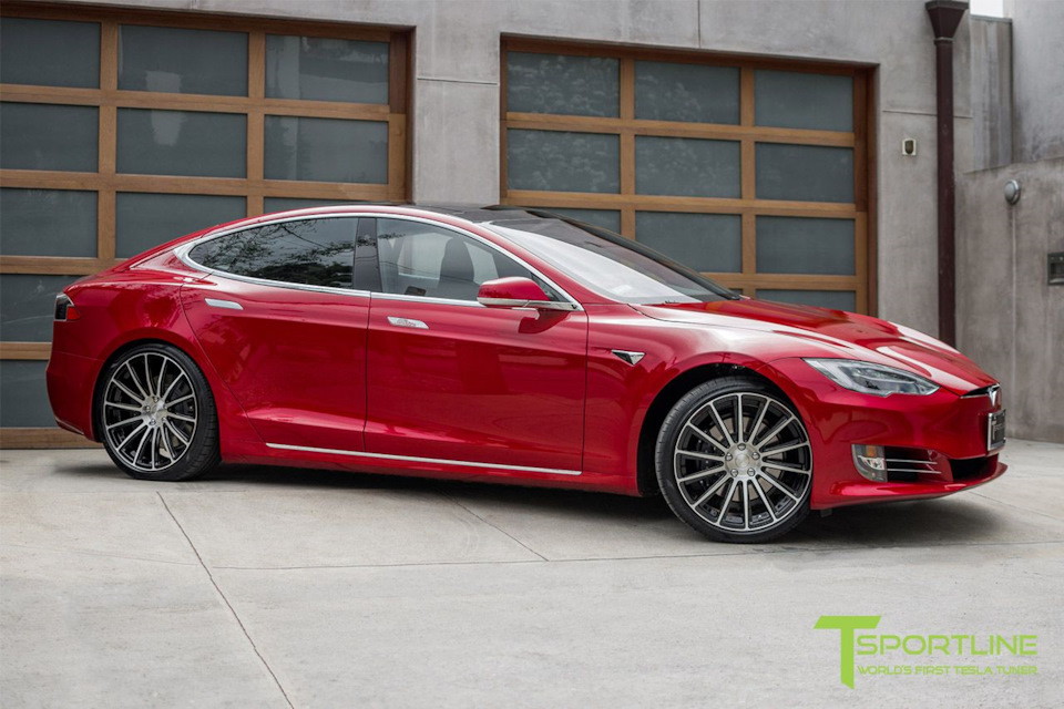

Нигде не нашел толковой статьи, где указаны теоретические и практические моменты.
Итак, для всех размеров разболтовка 5х120
R19 (основные виды)
1) (1059337-00-A) ЕТ40. ширина 8.0
2) (6007214-00-D) ЕТ40. ширина 8.0
3) (1027241-00-A) ЕТ35. ширина 8.5
4) (1024183-00-B) ЕТ40. ширина 8.0
5) (1076891-00-B) ЕТ40. ширина 8.0
6) (6005890-00-C) ЕТ40. ширина 8.0
7) (6005890-00-T) ЕТ40. ширина 8.0
Резина:
245\45\19
R21
1) (6005868-00-E) ЕТ40. ширина 8.5
2) (1054042-00-B) ЕТ40. ширина 8.5
Резина (перед) 235\35\21
3) (1017337-00-A) ЕТ40. ширина 9.0
Резина (зад) 265\35\21
Так же, иногда ставят 20 радиус и 40 профиль.
1) перед 9.0. ЕТ 38
2) зад 10.5. ЕТ 32
А некоторые извращенцы ставят резину 315\30\21…ставят проставки наверно, что б не затирало)

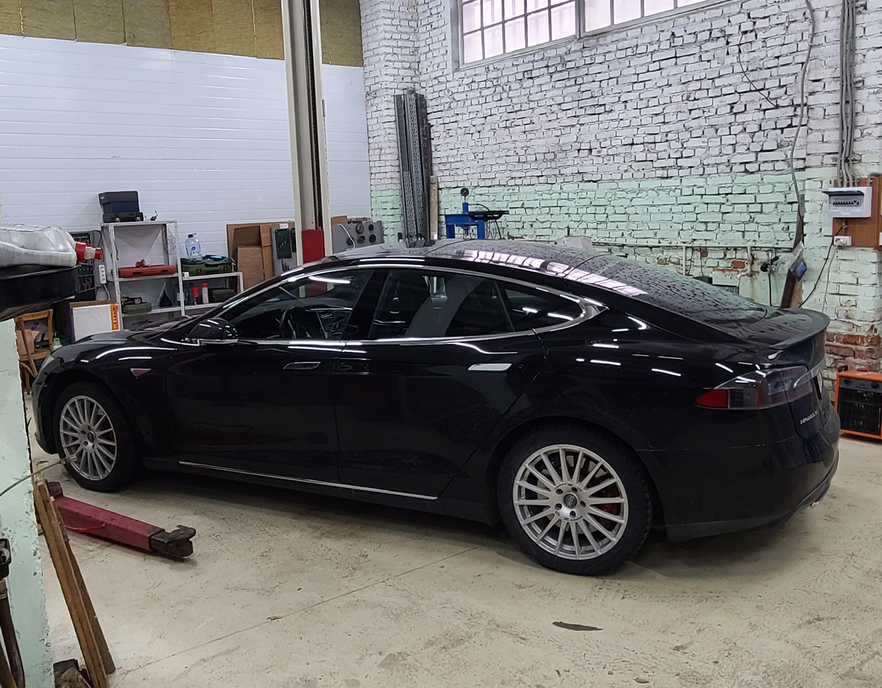

У меня S с Америки пришла на 20-х дисках, похоже от икса. Ширина 9J, размер 245/40/R20. Резина была домиком, так что я за пару месяцев все диски избордюрил. Я купил 285/40/R20 — они отлично сели на диски по ширине, но самую малость цепляли подкрылки. Пришлось купить еще комплект 285/35/R20 и всё стало идеально.
не до конца понятно. вы спереди вместо 245 285 поставили ?
диски от Х разноширокие вроде бы — сзади какая резина стояла у вас ?
Не прям от икса, а похожие, потому что на иксе 20й радиус в стоке. У меня комплект одинаковых дисков. И Резина одинаковая. Да поставил 285, потому что на имеющиеся диски она по ширине встала идеально.
