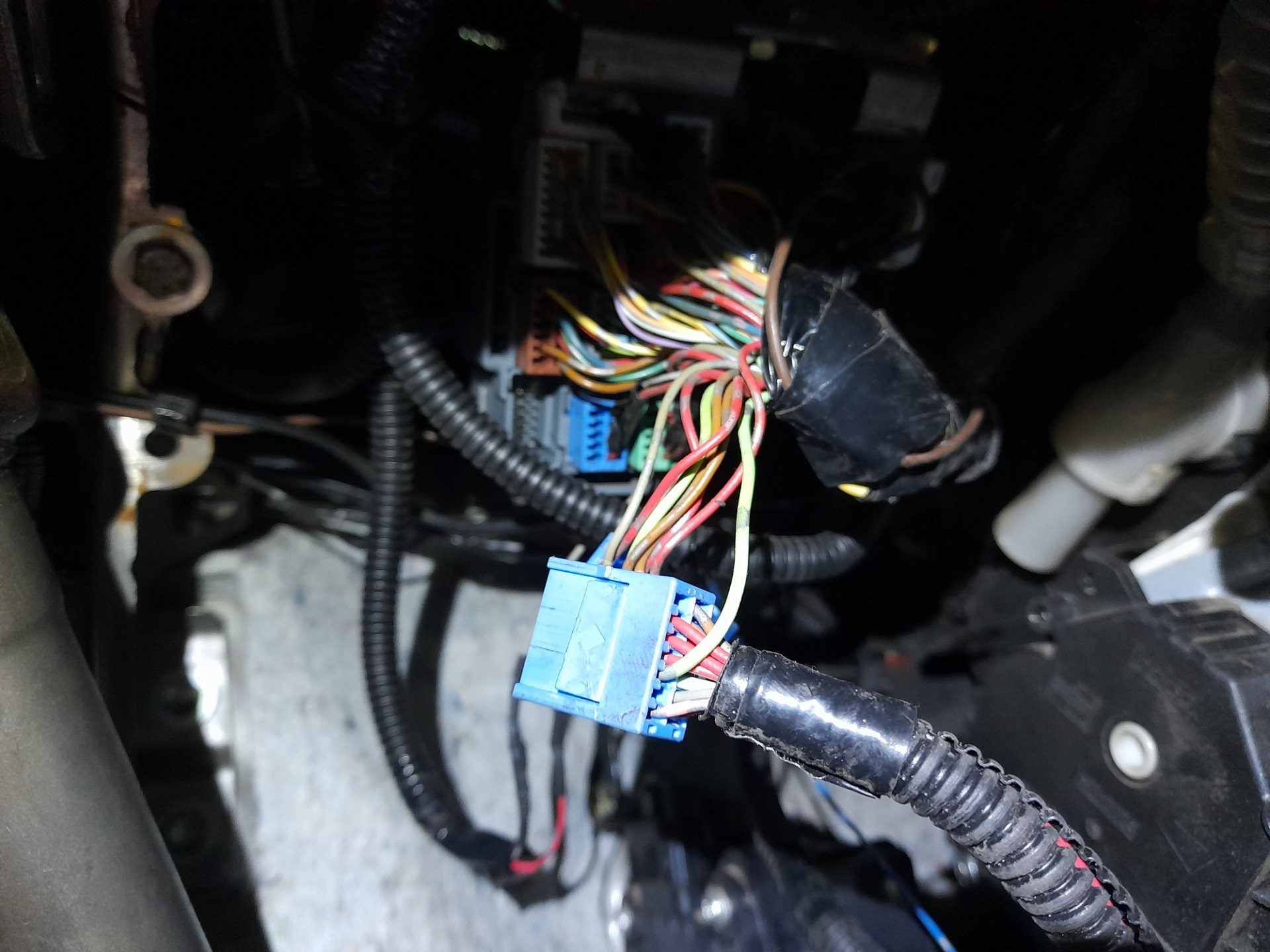

Начинаем с подготовки. Дербаним косу торпеды, и добываем основную проводку климата,

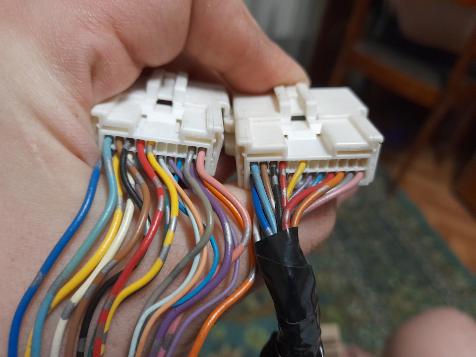

И тут появилась небольшая проблема, разьем на проводке климата из косы был 20-ти контактный, а разъем на проводке от печки климата 24 контактный, Все можно переделать путем перекидки проводов из одного разъема в другой, у меня был 24 контактный разъем, поэтому я просто переставил провода из 20 контактного в 24-контактный разъем

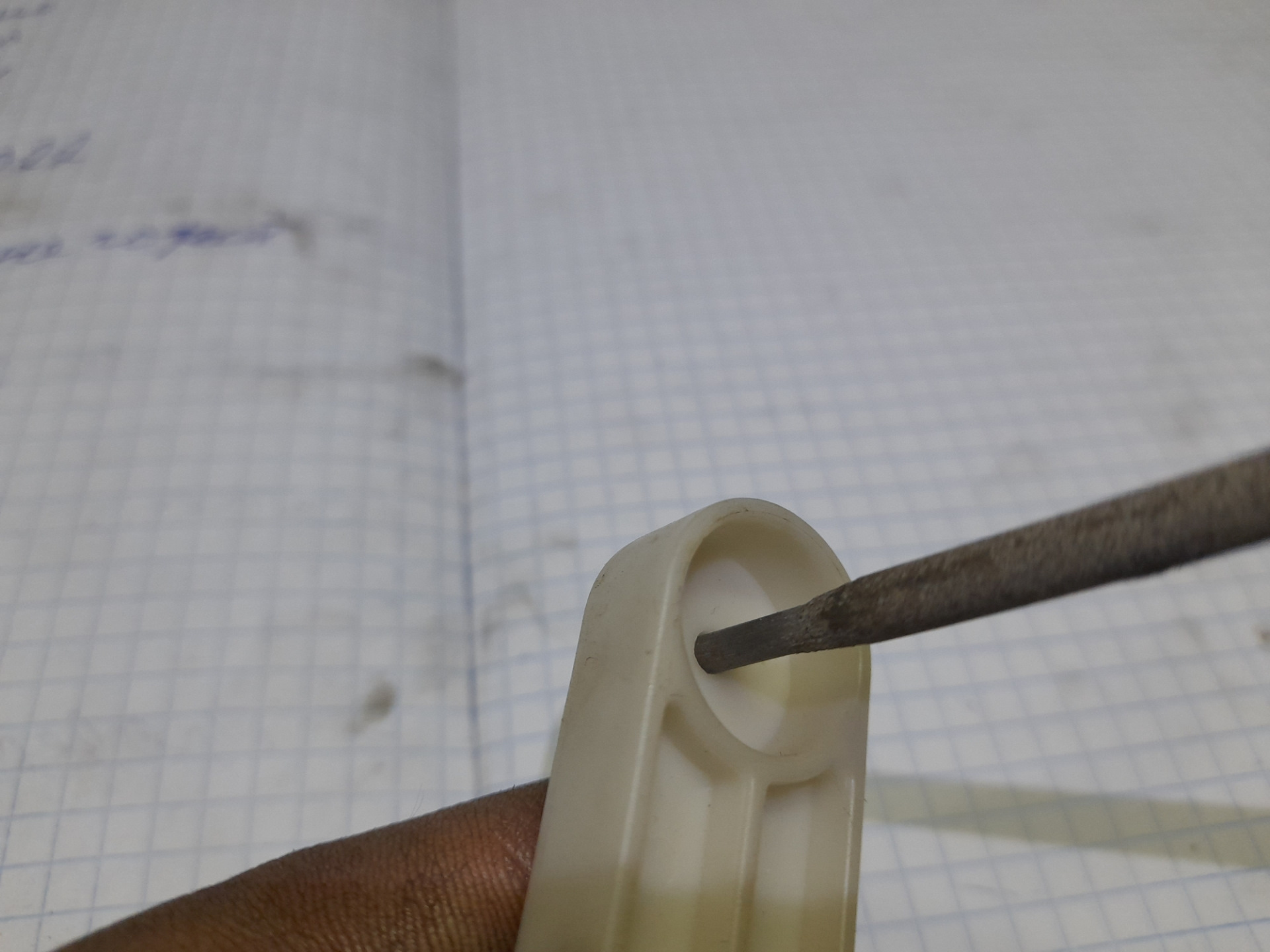

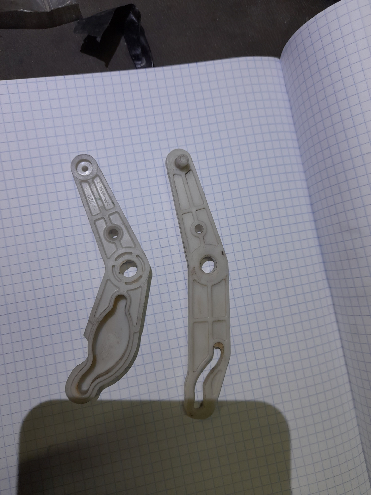

А так же ОБЯЗАТЕЛЬНО ПЕРЕДЕЛЫВАЕМ ТЯГУ, ТАК КАК ОНА ЗЕРКАЛЬНАЯ! для этого сравниваем тяги
Как мы видим, пупырка на тяге от климата торчит не в ту сторону, т.к. тяга с пруля, т.е. зеркальная. Что я сделал, от старой тяги, отрезаем пупырку и обтачиваем ее, чтобы садилась в паз отверстия тяги.
Берем электрод на 4мм, и вставляем в узкое отверстие тяги
Подрезаем электрод по длине, и вставляем нашу пупырку, у меня получилось плотно, поэтому пришлось пупырку забивать чуть-чуть, но сидит жестко, что в итоге получилось:
Ну в принципе и вся подготовка, идем в авто и разбираем весь пластик, сразу скажу, геморрой был поставить сам привод заслонки с тягой (по времени заняло минут 40) и протянуть провод под датчик освещенности под лобовое.
Привод заслонки находится у пассажира за бардачком, прямо у самой стойки двери, где салонный фильтр, для его замены ключ на 7, трещотка 1/4 с головкой на 7, и отвертка + короткая.
Проводку с печки старую снимаем, новую ставим на те же места по клипсам, все встает четко, вырезаем отверстие в печке для трубки аспиратора и вставляем трубку аспиратора
Кидаем проводку климата (выдранную из косы торпеды) она места много не занимает, поверх старой.

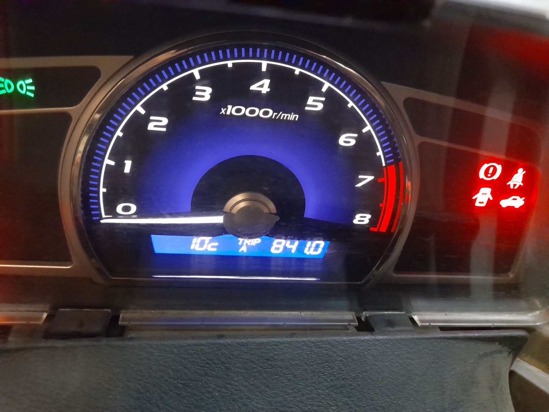

Теперь по поводу датчика температуры, у меня он уже стоял, но подключен был 2 проводами к приборке (тахометра) вытаскиваем эти 2 провода из приборки (тахометра) один из проводов цепляем на массу, а второй цепляем к синему проводу косы климата (выдранную из косы торпеды), температура на приборке (тахометре) появится через CAN шину.
Подключение самой проводки климата осуществляется путем замены разъема на клемной коробке.
прошу заметить (желтым отмечена новая проводка климата (выдранная из косы торпеды), красным старая. Так же показано, какой провод (берюзовый) переставить в разъем новой проводки, для того чтобы работал попогрей
Подключаем блок климата и вуаля
Собираем все и тестируем, все работает четко, тяга на приводе заслонки работает как положено! Не клинит ничего.
температура за бортом, на приборку теперь подаётся посредством CAN шины

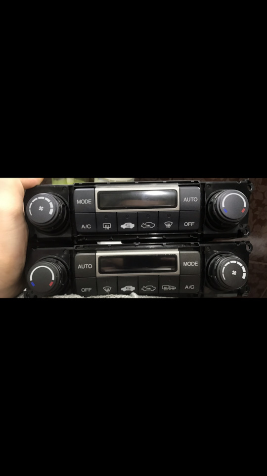

Есть еще отличия блоков управления лев и прав руль. Это рисунки отличаются на кнопке подогрева зеркал и заднего стекла, отличаются оттенки черного цвета на кнопках, на левом руле максимально 28 градусов, а на правом 31 градус)
Про эти отличая я знаю) от гибридов блоки идут с 2 разъемами) хз зачем там 2 разъем.
Я тоже сначала не понял, почему табло по другому выглядит, потом дошло — пруль)) Нормально он всё держит. У кого неправильно работает, пусть чинят. Что зимой, что летом в авто практически всегда.

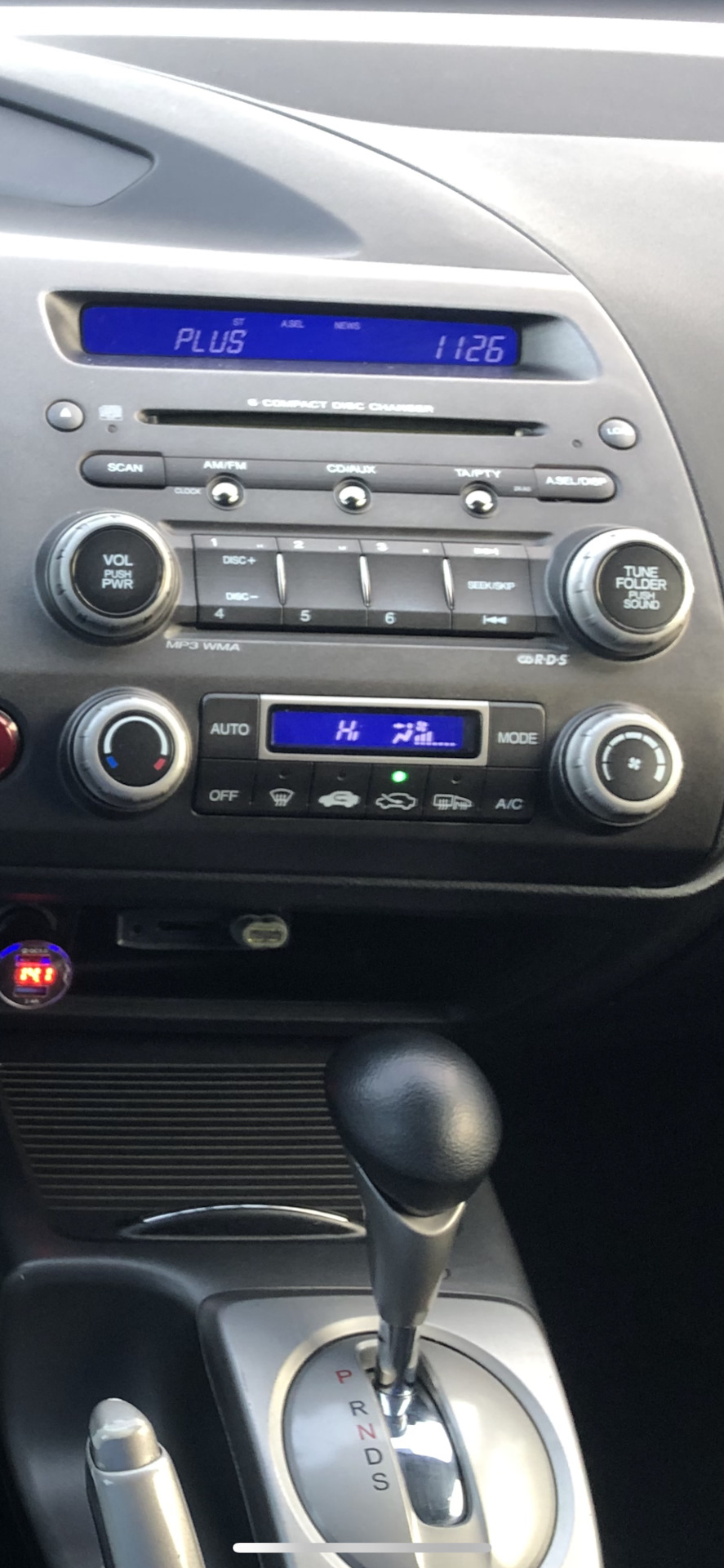

Почему-то на экране всё и сразу отображается, auto, a/c off. По идеи что то одно должно быть.
Ну асс офф, кондер отключен, авто режим я как понял в 2 режимах, вот как сейчас горит, по достижении заданной температуры он ее поддерживает, т.е. ставлю 24 например, он греет до 25, потом начинает тепло дуть меньше, если я нажму на авто, то все тухнет горит только заданная температура, включается кондер, и сам шурупит выставялет сам в соответствии с окружением
Если работает, то пофиг что там на табло показывает 👍
Буду смотреть, я сам шибко не разбираюсь еще как и что) но пока все что от него требуется — он делает) будем наблюдать)
stein576
Все верно описан принцип. Авто режим два вида, это когда он сам определяет куда дуть и с выставленный темпой и, второй режим, сам задаёшь куда дуть, но темпу держит климат сам.
