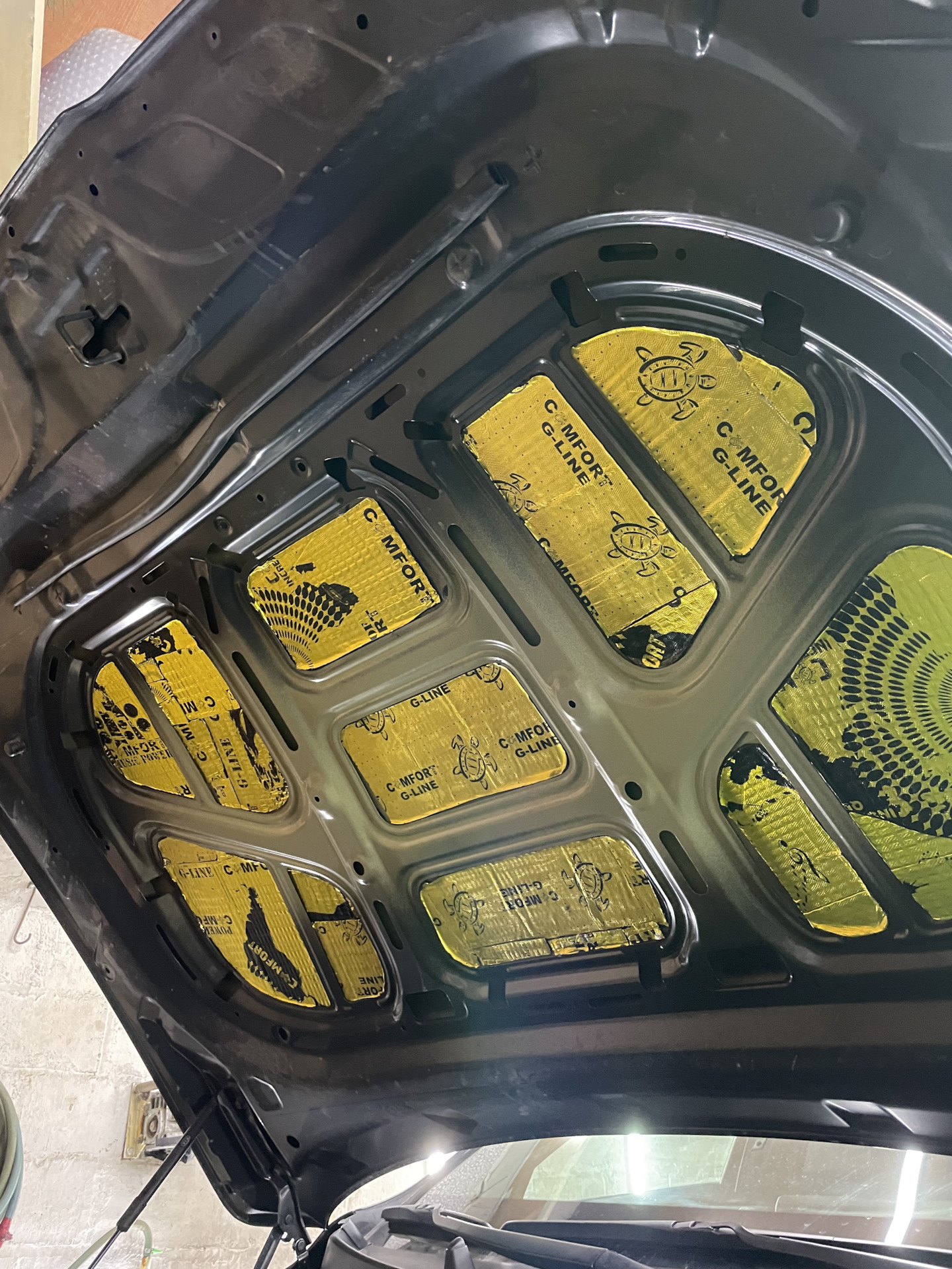

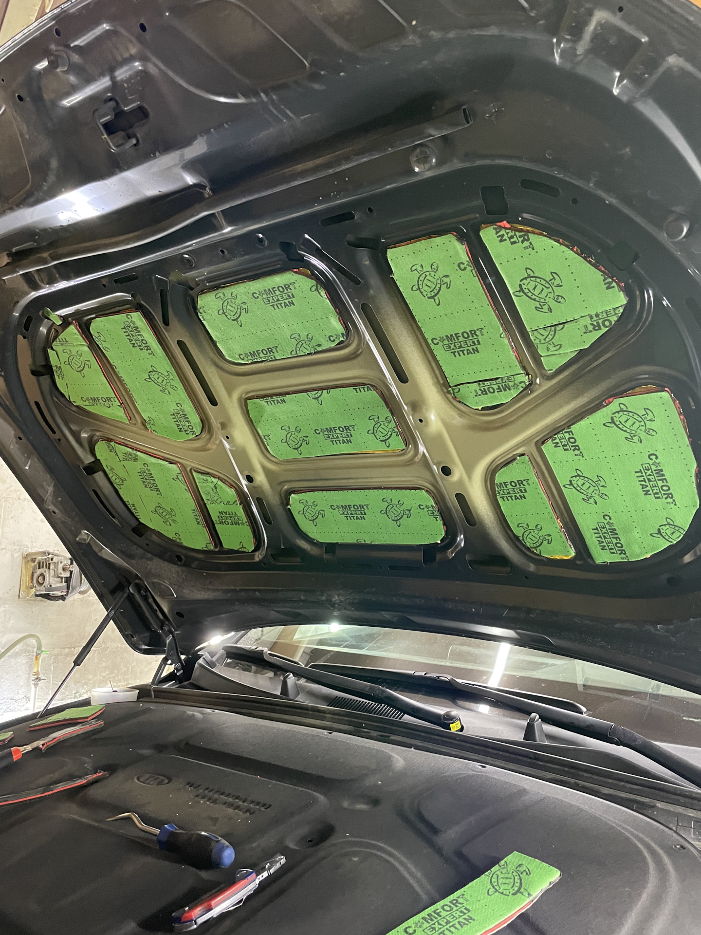

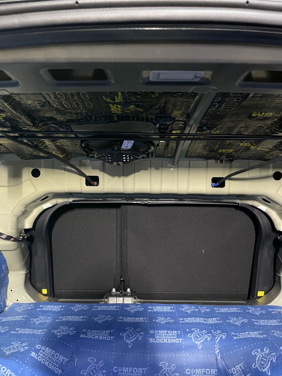

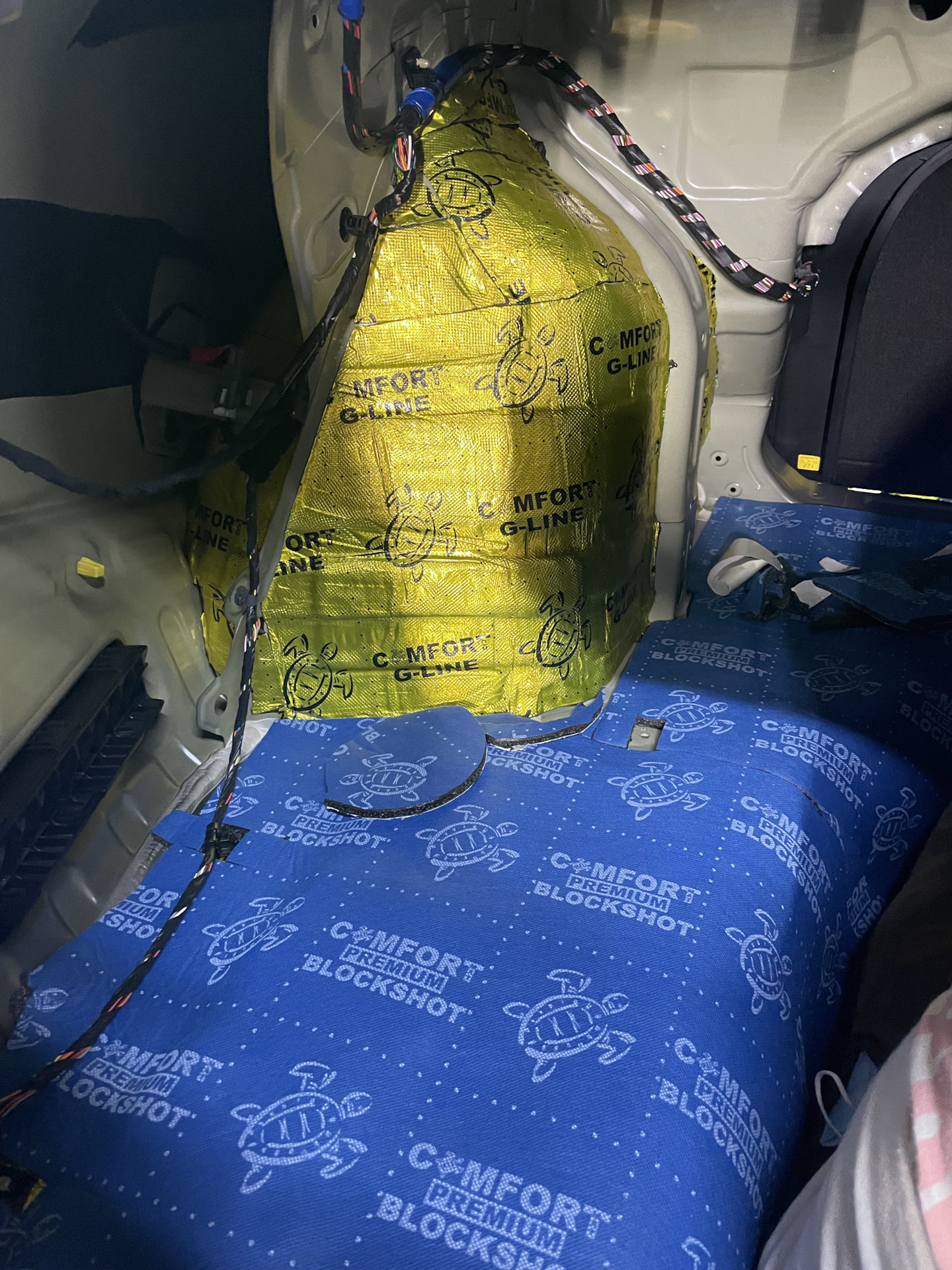

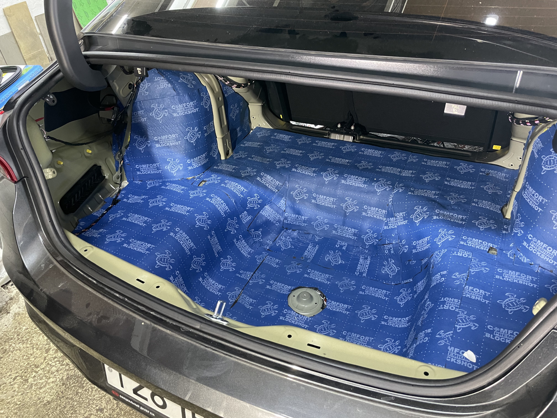

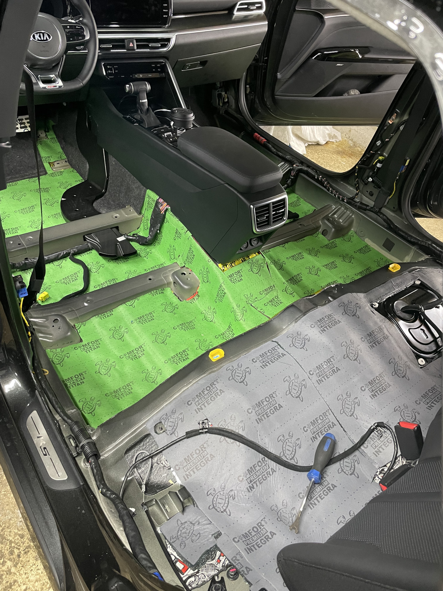

Решил в общем то я доделать шумку в багажнике и зашумить пол с капотом
Покатался, пока разницу в динамике не почувствовал, стало немного тише чем было и такое ощущение что стала устойчивее на дороге

Как эффект от титана?
На тот момент это была лучшая шумка
На данный момент что лучше, может есть мысли?) блок шотом пользователя, зашёл, сейчас что-то не могу определиться смотрю в сторону титана, с начало рассматривал sgm
Лучше титан чем sgm, на мой вкус
а как ковролин сел? всё норм?
Да, все чётко

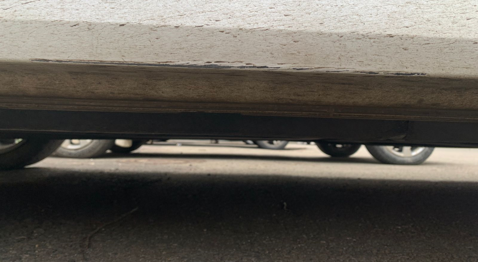

Немного не в тему, но может кто подскажет. Как можно убрать царапку так сказать в домашних условиях. Царапина на пороге.
Помыть, обезжирить и замазать корректором в цвет))
Я сделал двери и арки снаружи, мне хватило эффекта)

Обязательно надо было делать третий слой Blockator'ом. С ним эффект очень сильно выражен.

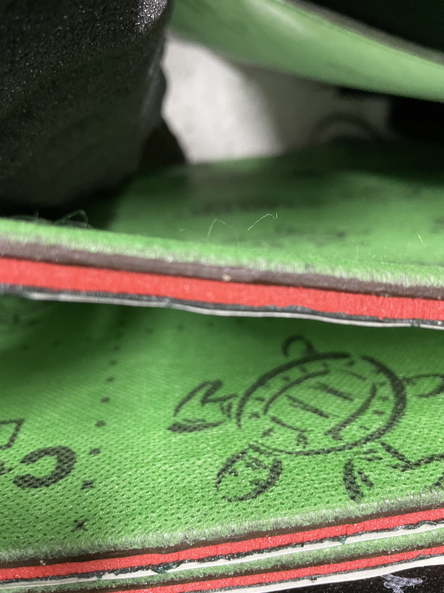

Боюсь что ковралинин потом не сядет
Так как comfortmat Титан очень толстый
8мм
Да стандартная толщина для второго слоя. Делал на Церато. Эффект класс!
Даже если Blockator просто под коврики положить, то уже есть эффект.
Он уже идёт как третий слой
Там сендвич такой
Плюс у меня в планах ещё 3D коврики поставить на весь салон, там ещё какой то слой, встанет ли у меня всё
Да, почитал. Это новый материал.
Я делал второй слой Blockshot, а третий Blockator.
Но правда только второй слой 8 мм, а третий 2 мм

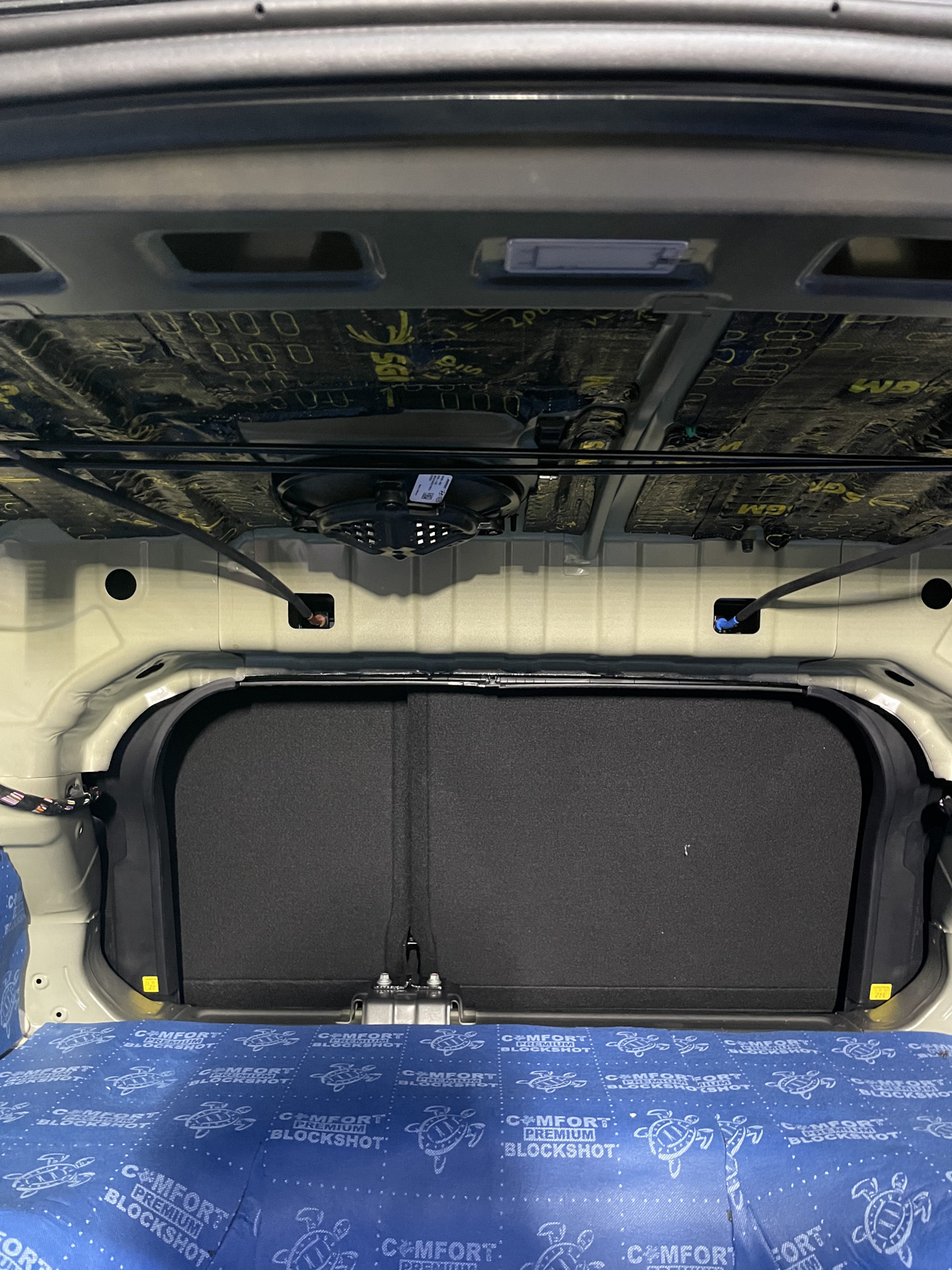

Крышку багажника не шумил?
Пока нет, не знаю изменится ли от крышки что то
Да и будет она откидываться потом сама?😄
Я как раз про это и хотел узнать) Люди пишут что не до конца откидывается крышка багажника, либо вообще не откидывается из-за веса
Ну вот по этой причине я засомневался её трогать)
Да и в плане тишины сомнительно её шумить
