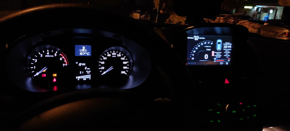

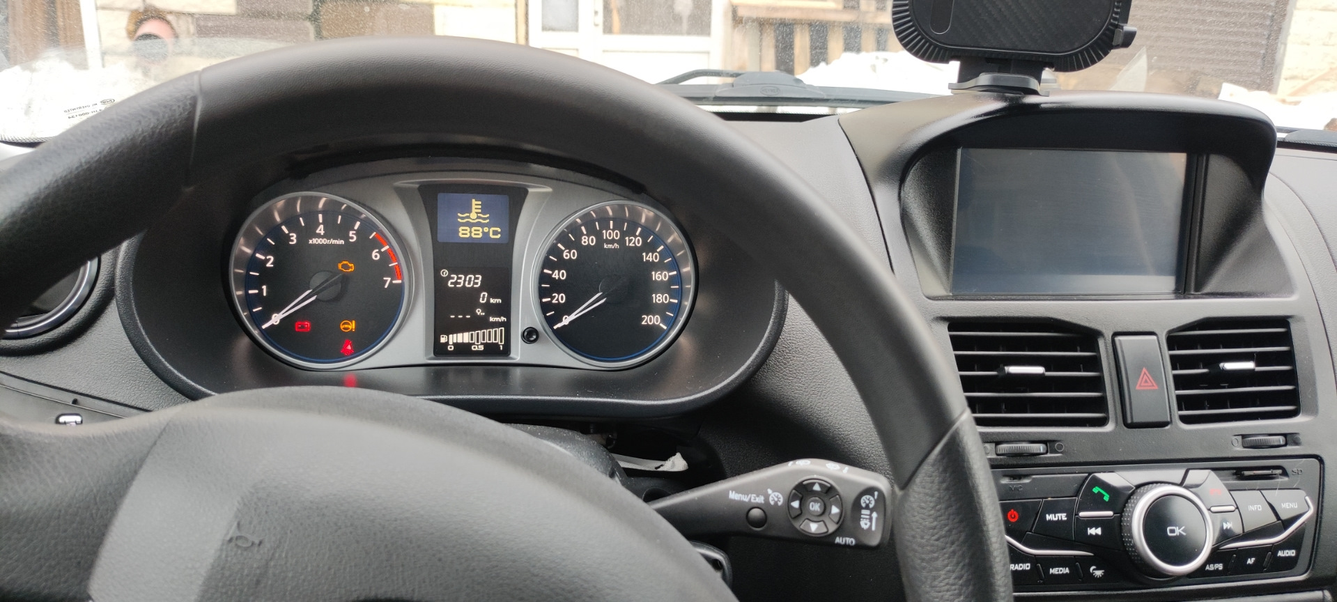

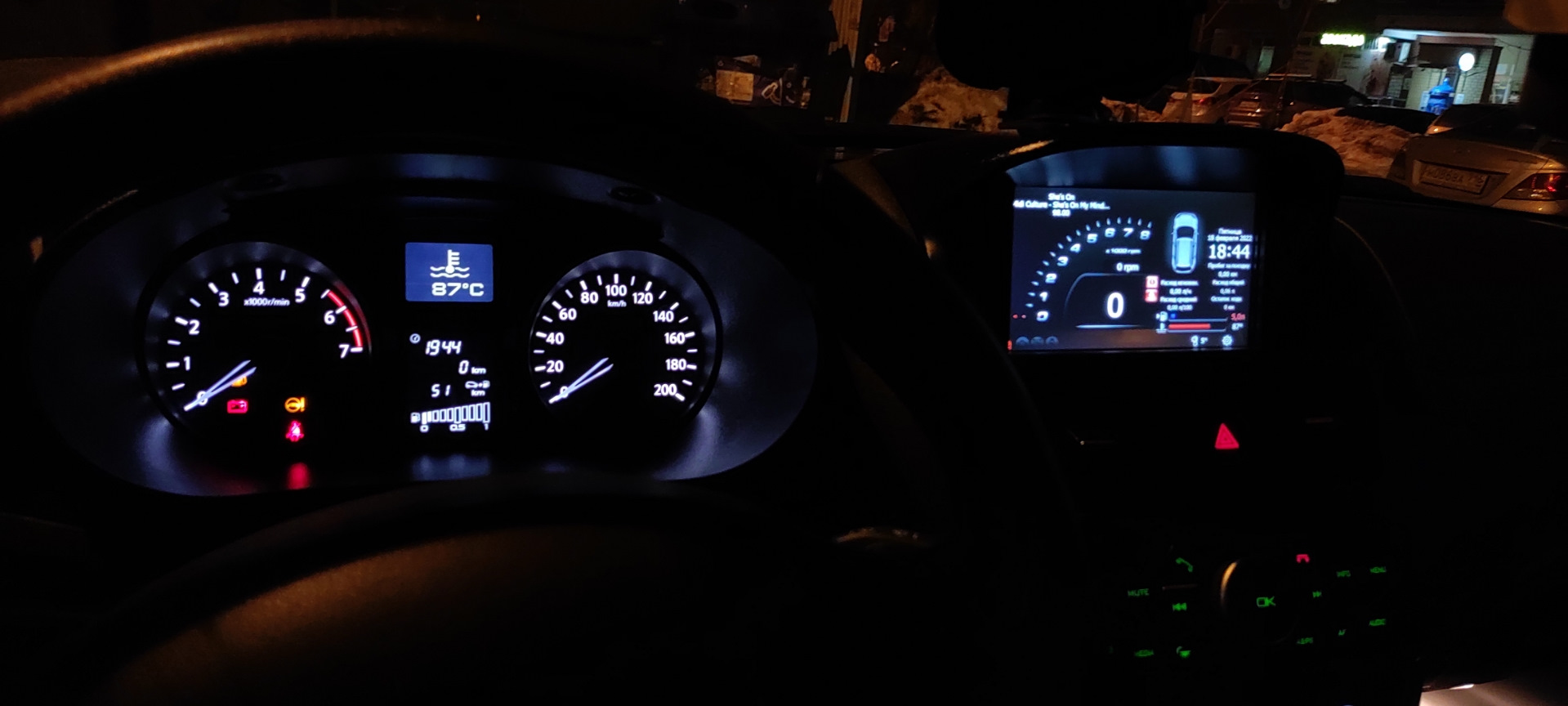

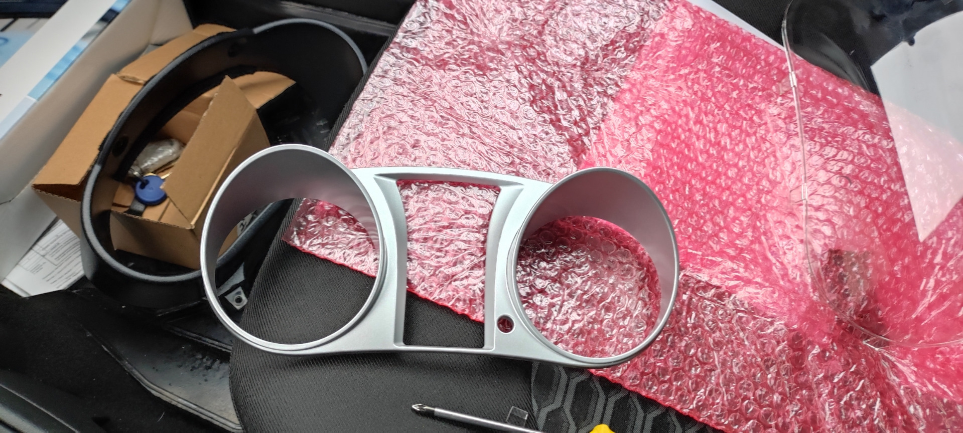

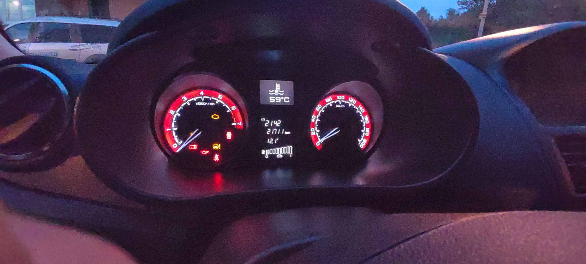

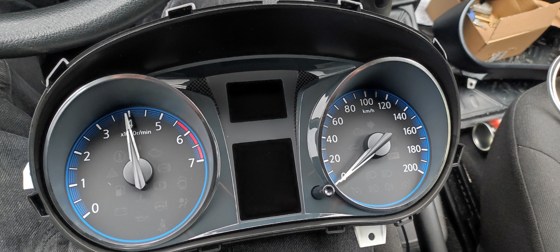

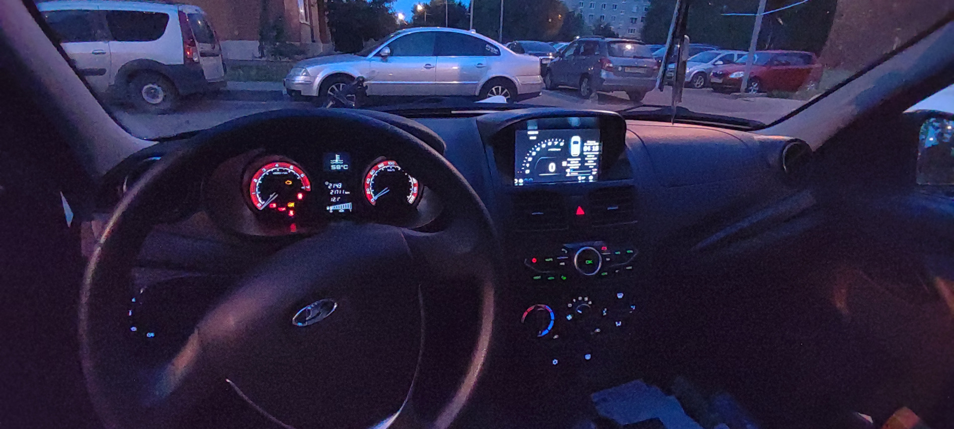

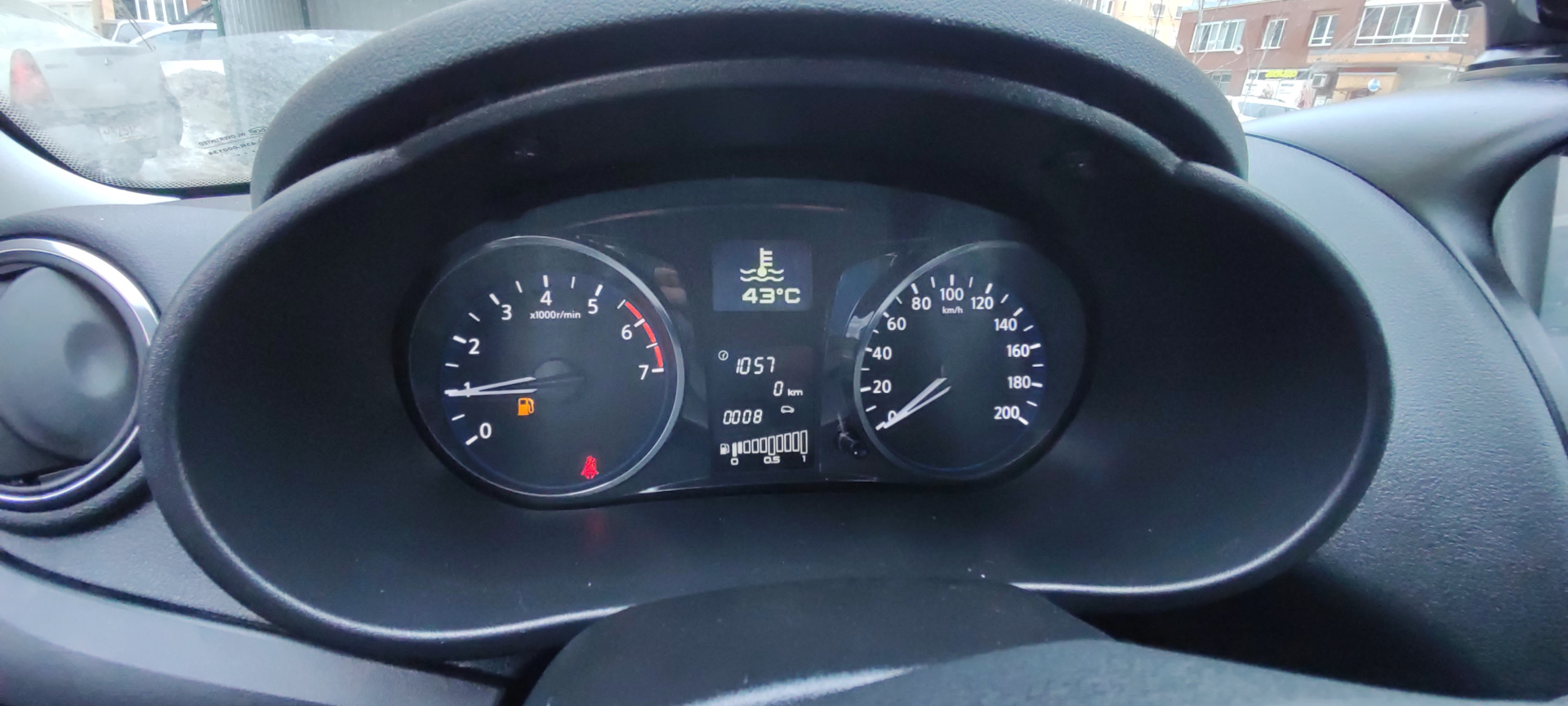

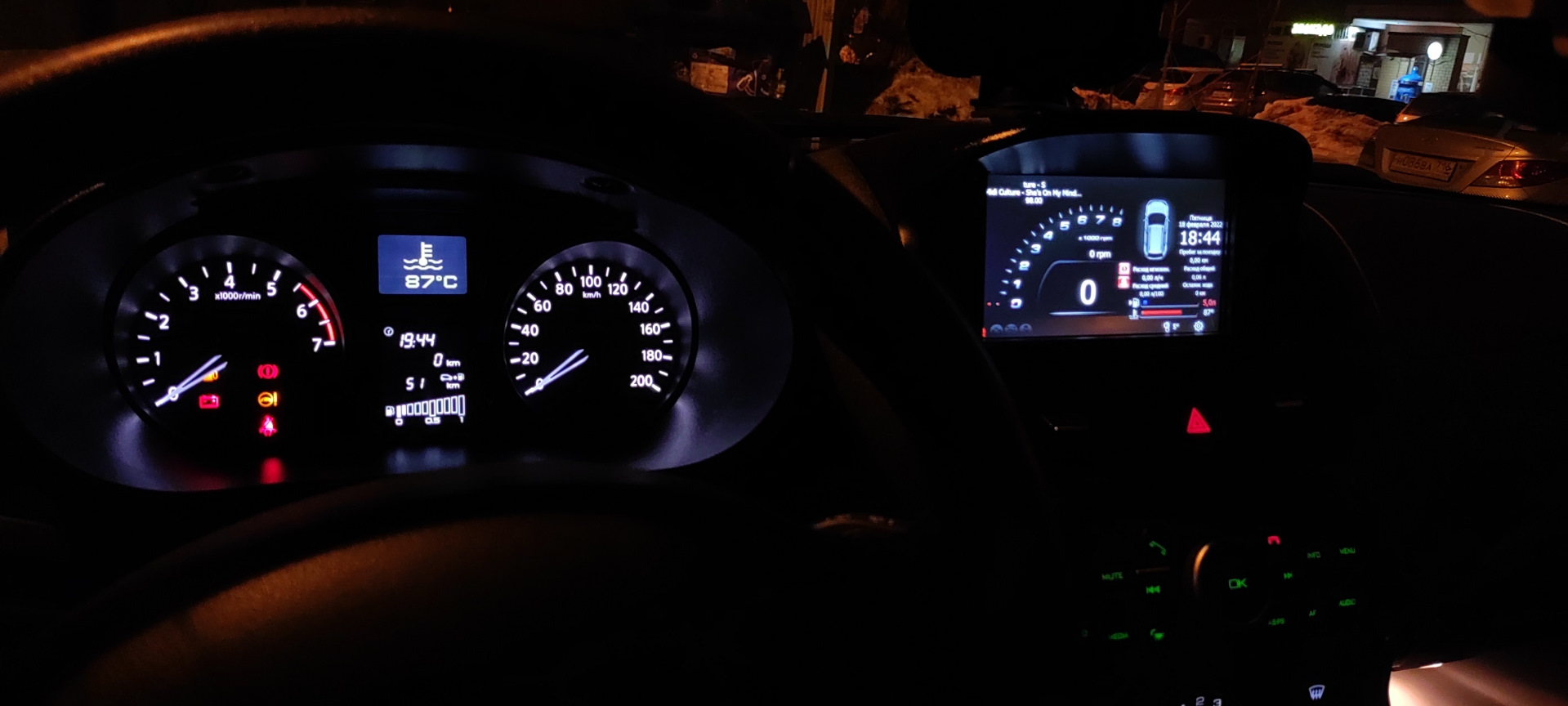

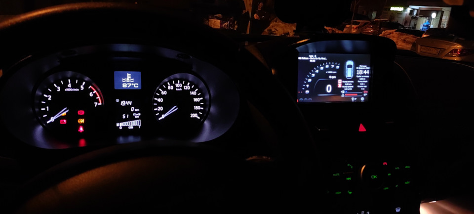

Ещё очень давно, мне понравилось, что на грантах в люксе, была комбинация с двумя дисплеями.

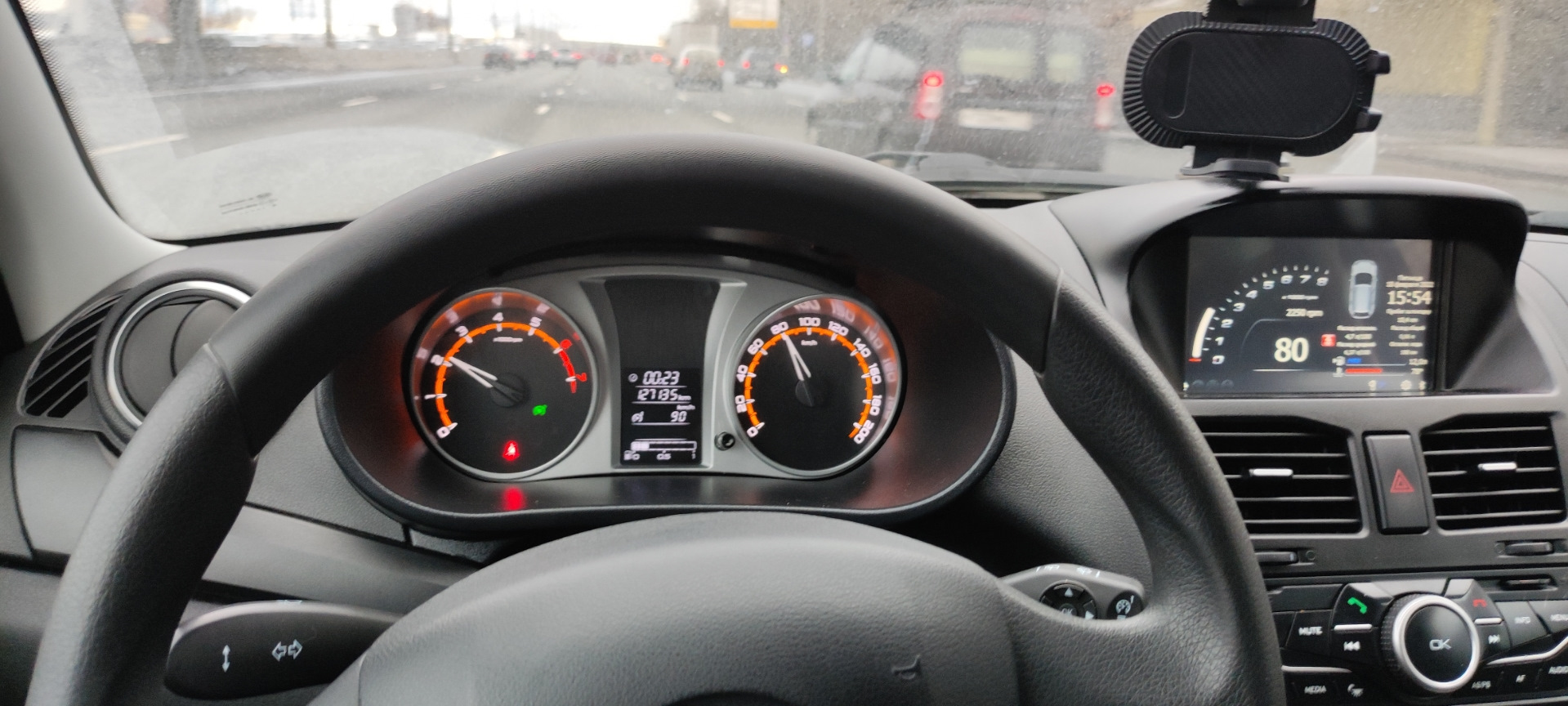

По большей части из-за того что там отображалась температура сразу и не надо тыкать в бортовом компьютере. Решил установить комбинацию от Datsun люксовую, тем более зелёная подсветка, на грантах мне не очень зашла. В живую не видел, но хотелось темный дисплей. Сменил маску от Datsun на маску от FL. Вид стал сразу лучше, далее захотелось ещё как на Drive active спортивного "красного" 😃, ну и так сказать заказал на Carscale шкалу. Сделали по готовому эскизу, залакировали красиво, но было несколько, косяков. Первый это маленький пузырек на лаке и второй ошиблись они с макетом и надписи km/h и rpm x1000, плохо подсвечивадись. Я увидев эту беду. Связался с ними, мой вопрос был решен, отсканировал подложку от Datsun, они изготовили макет, получилось идеально. Ничего не доплатил, все в рамках рекламации было исправлено. В итоге я доволен, как слон. Старую подложку отправил им по почте. Но они так и не забрали, она вернулась обратно мне, я ее не стал забирать, так как от частной конторы "Почта России", у меня рвотные позывы (Именно от персонала, не буду говорить в каком отделении).
Upd " от Datsun с маской от Fl намного интереснее смотрится на мой взгляд, но уже все, следующая комбинация будет от приоры люкс с навигацией"

Очень удивлен что кто то это смог сделать.Я долго уже это думаю о скрещивания этих приборок.Датсунг и калина 2.Вопрос один как от драйв актив совпали значки в приборке.Или это на заказ накладка делалась.Расположения значков информации разное там
Сканировал маску, отправлял в карскэйл. Там макет сделали, после одобрения напечатали. Качество, прекрасное. Но с цветами не угадали немного. Ну мне и так сойдёт. На драй активе сочнее цвета
Я вот и понял что это какой то кастом, не подходит она от драйв актива.От калины 2 вот подойдет тоже там красные кольца
