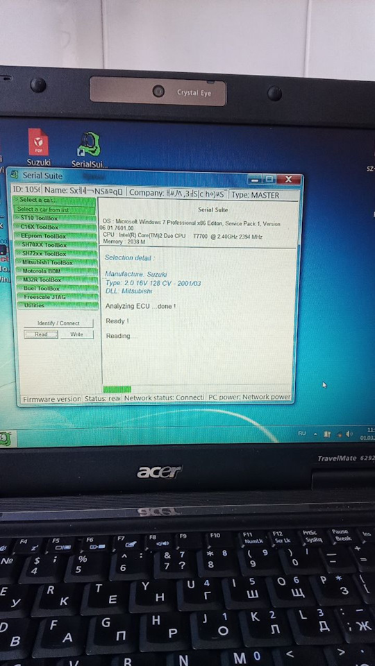

опять всплыла мысль про перепрошивку Шевика …
обратился к представителям Адакт, ответили, что мой ЭБУ не шьётся .
а мне встречалось мнение, что шьётся за милую душу .
— если считаю прошивку, сделаете ?
— сделаем
открываю сраный Алиэкспресс, заказываю быстрой доставкой, да ещё и новинку "с красной платой" за 4700р …
далее всё как пишут в интернете — напряжения не соответствуют, но перепаять пару деталюшек это ерунда .
кстати "доработанный" программатор у нас продают уже по 8-9 тыс руб !
5 резисторов по 3руб/шт и две цены !
збсь бизнес ! ))))
ну это ладно …
накатываю на бук вин ХР и 7-ку 32ую .
дрова с прилагаемого диска глючные, поставил из интернета .
всё запускается .
не прокатило …)))
стал искать по форумам чиптюнеров .
но у них там какой то тесный кружок и на строну они ничего не объясняют .
зарегился на форуме Адакт, не, ничего смог спросить,
даже просто спросить не получается …)))))
зачем я всё это затеял ?
просто интересно .
а может и польза какая будет, у меня есть запасной ЭБУ, я бы на нём отключил всякие ЕГР, нейтрализатор, вентиляцию, привёл бы авто к состоянию гужевой повозки …просто интересно, что получится …)))))

ох уж эти танцы с бубном ))) как я тебя понимаю ))
но в итоге я всё сделал, даже интересно было )))
победил я это китайское гавно .
считал сток несколько раз, вроде все фалы одинаковые .
теперь следующий шаг — правка и запись …ну и что в итоге получится …

на Шевике ничего менять не надо, а вот Сузука мне досталась с вырезанными катами, ошибка постоянно выскаивает .
А, это другой вопрос тогда)
Sewa73
так, просто …
Обманки на лямбды не пробовал?
знаю точно, прямо 100%, что обманки на ДК2 НЕ работают на моторе Н27
там по программе есть проверка ДК
подозреваю, что и на J20 обманка то же работать не будет .
