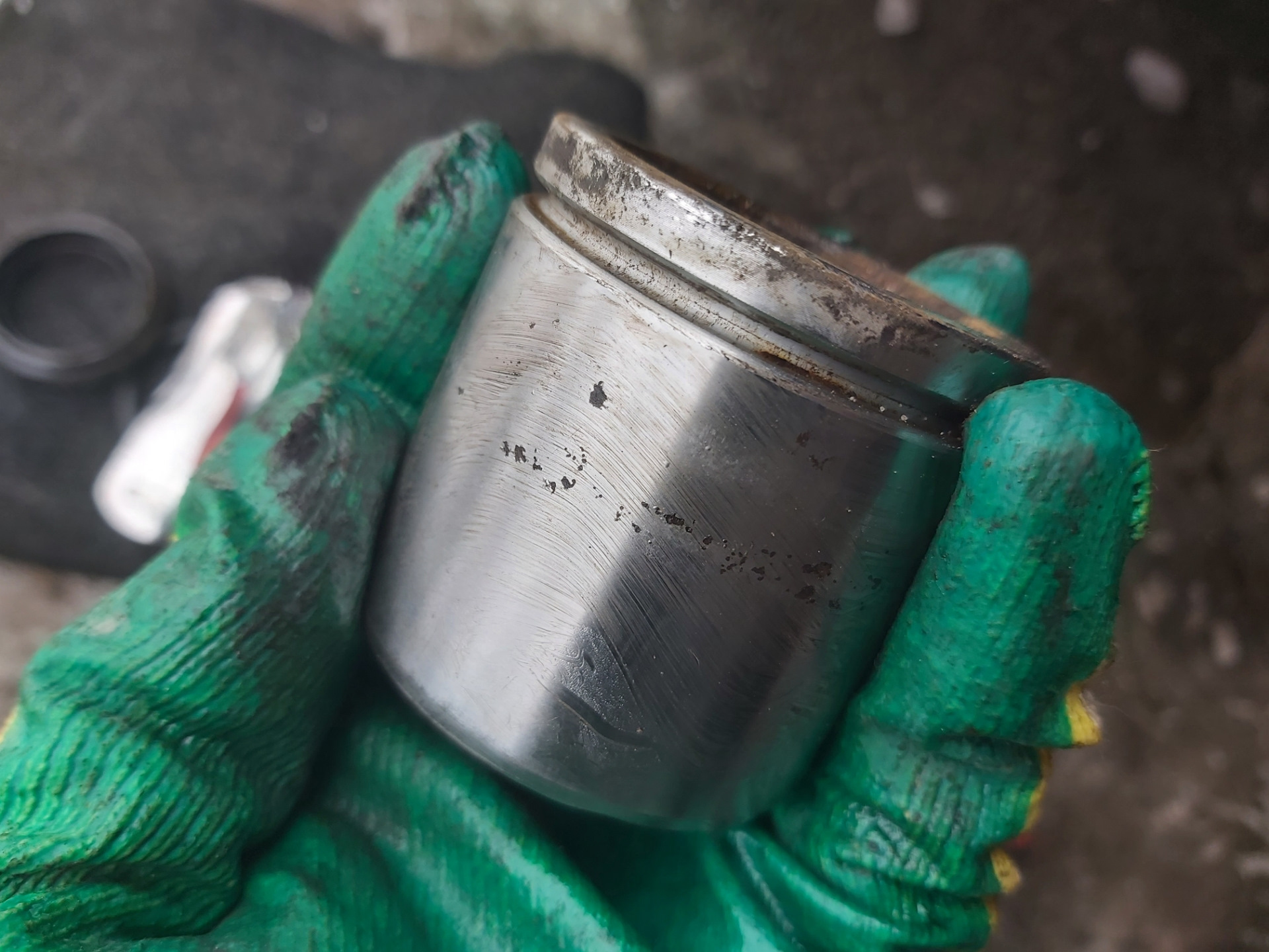

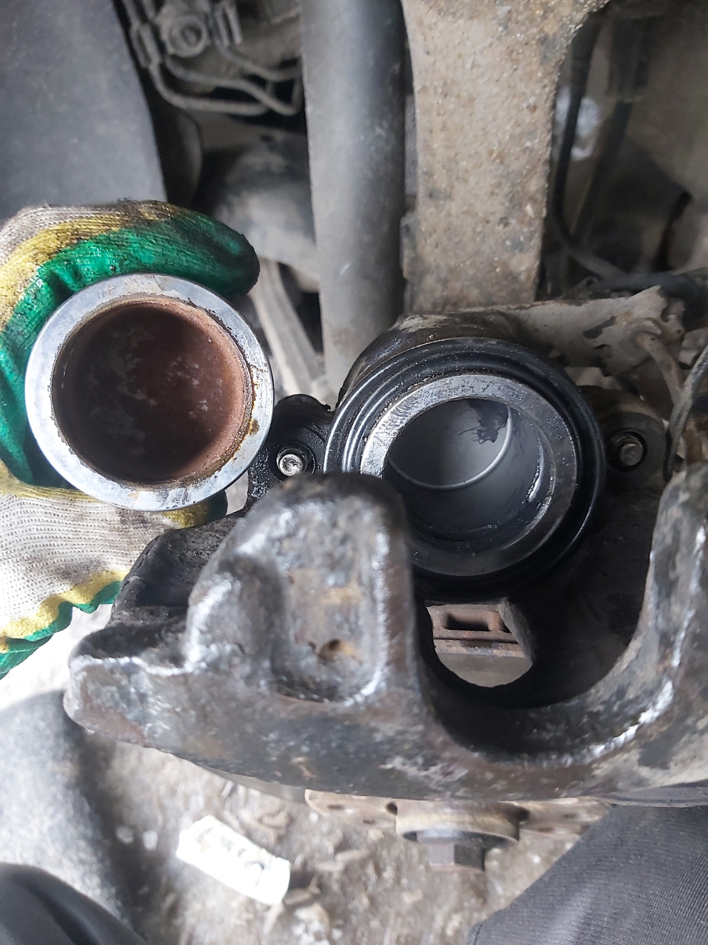

В последней ревизии была выявлена коррозия поршня суппорта. В целом не текло.
Справа поршень как новый, оба менялись одновременно более 2х лет назад, так же Frenkit.
Заодно и комплект резинок поставил новые.

Да он целый был, просто на шейке поршня не плотно сидел.

Решил нормальное чтото взять а то то что стояло болтается на поршне уже, как будта усохло
