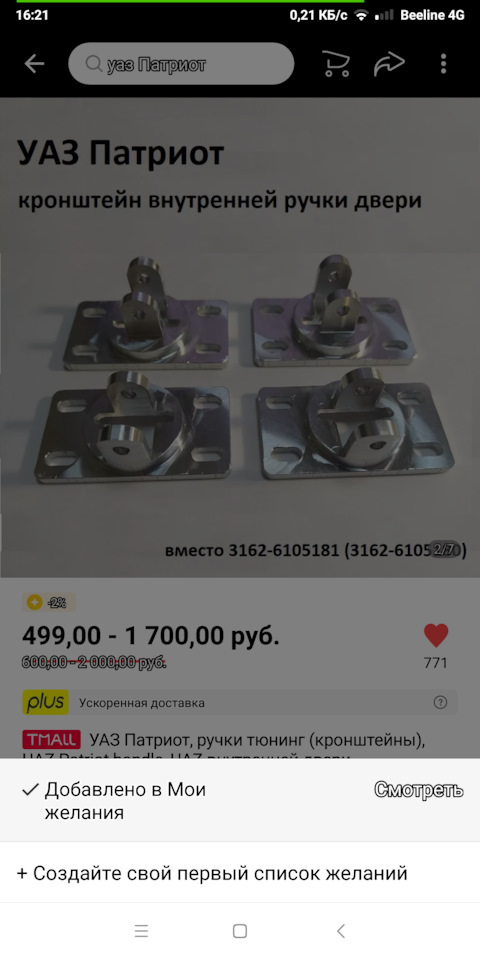

Сбился со счету этим ручкам, дверная ручка водительской двери, пятая наверное по счету, по ручке в год.
Чуть сильней потянул или попытался открыть с закрытым центральным замком, хрясь и приехали. Правда за это время научился менять без снятия дверной карты — главное не уронить тягу. Вот перед очередной поездкой нашел на аvито объявление: УАЗ Patriot Кронштейн ручки двери. Йошкар — Ола, 100 руб. Был проездом, созвонились. Взял две штуки. На первом снимке фотография из объявления, далее мои.

Вот выточечные
Там можно найти и по дороже, выточенные! У меня ломалась с моей стороны, холодной сваркой делал, пока третий год пошел, работает.

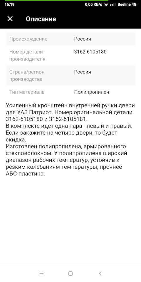

Это что за чудо? Пористое как шоколад воздушный.
Здравствуй Артем! Вроде вот описание, к сожалению не держал в руках

Интересно… Изготовитель, судя по рисунку слоев, печатает их на боку с поддержками. В итоге прочность на отрыв петелек, по идее, получается выше, чем при традиционной печати, когда деталь лежит на самой большой своей плоскости.
С одной стороны да, с другой — у меня к году подходит срок службы детальки, напечатанной мною классическим способом.
С третьей — три остальные ручки еще на родных кронштейнах. Машина всеми 4мя дверями хлопает каждый день.
