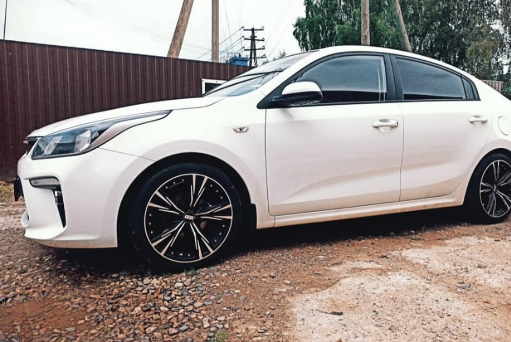

Реально запихал, потому что 2 покрышки рядом — kumho 205/40 и новый onix 205/50 выглядели дико) новые были гораздо выше. Смотрел по калькулятору общая разница по высоте от штатного 15-го размера — 8.1 мм
Выбрал данного китайского производителя исключительно по цене, потому что сейчас цены на резину довольно высокие.
Первые впечатления не плохие, она намного мягче и тише, ещё нигде не шоркала, пока все ок ☺️
4300 за баллон, доставка и шиномонтаж, примерно 20к

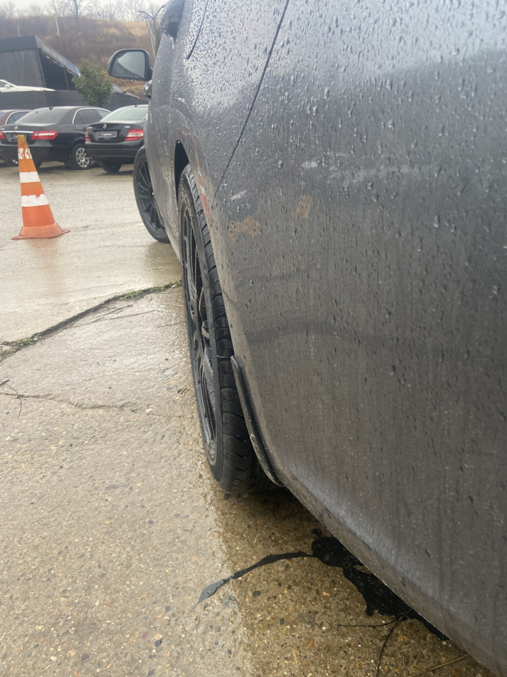

И как в арки входят? Не торчат? При повороте не цепляет?
Норм) пока нигде не цеплял, но и загрузки полной машина не видела

Чё все свистят не пойму. На 205/50 Хотя бы посадку видно и арки заполнились как надо. А на всём остальном посадка менее заметна. Плюс тачка как бы занижена, но просвет даёт возможности для манёвра. Начернить и не так колбасно выглядеть будет.
Ага, по-моему збс все смотрится
Ещё на развал заеду, передок чуть поправим for look 😁
Огонь, но по мне не хватает колпачков с надписью kia в центре диска.
Колпачки с такой надписью на ниппелях) а на дисках оригинальные колпачки

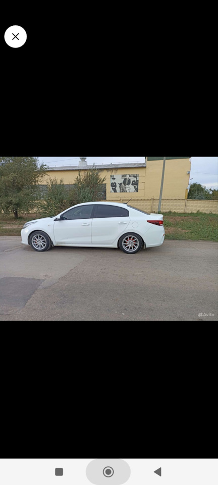

Наглядная разница, как выглядит 205/50 на не посаженной, надо было тебе 205/45(40)
40 у него до этого и был, захотелось камфортнее, вот и взял 50, но немного промахнулся, лучше бы 45
Согласен, 45 бы идеально было

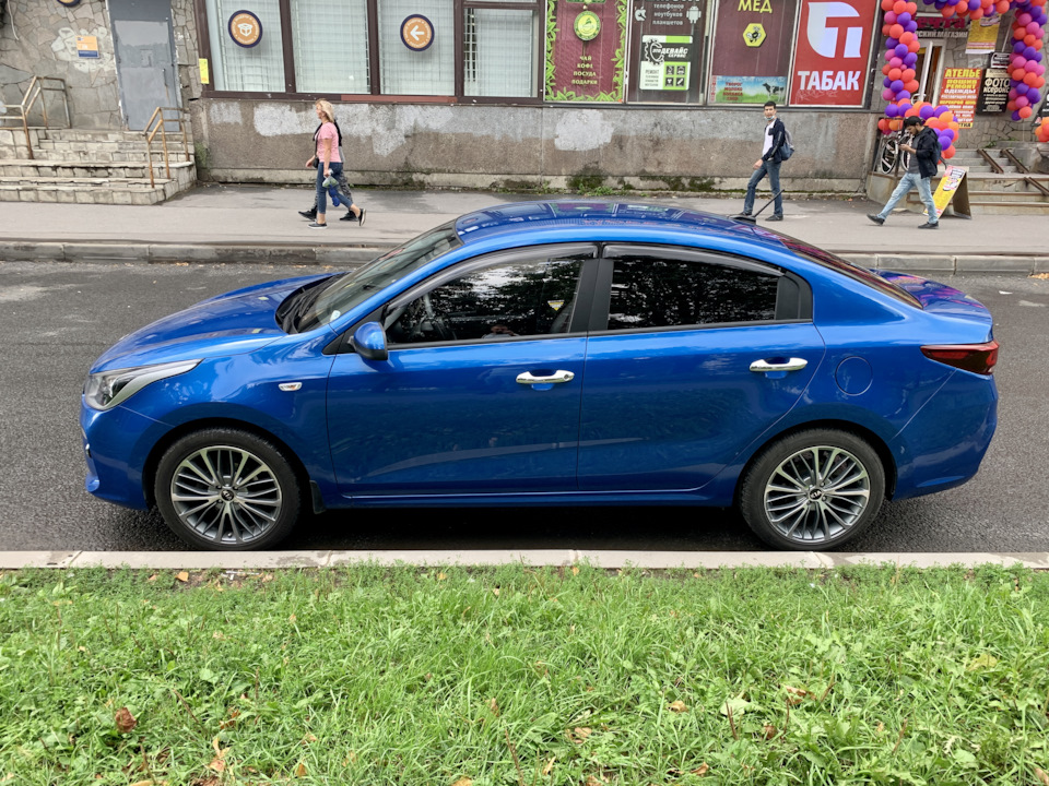

Привет, а можешь полное фото машины на твоих 17колесах.я так понял 205/50/17.без проставок?
Да, все верно
Вот тоже хотел 17но боялся что больше 45не войдёт.а тут походу ещё 55влитят как родные
