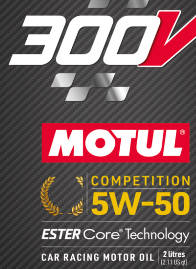

Я давно на Мотюле…
300v ?
300V 5-50 буду заливать на лето. Новая версия едет в Питер.
А какая мощность у вашего автомобиля? Сколько стоимость канистры выходит данного масла ?
слабомощьная…=(…225лс Ну мне как постоянному и давнему клиенту максимальная скида 3150 канистра. Мне нужно 2…Ну да …кусается…но я и не наезжаю много у меня получится одна замена в год
Ну при таком условии конечно да ! Ценник топ. Просто про вязкость интересно почему именно 5w50 ? Просто вроде как подобное масло в корчи заливают
5-50 на лето самое норм для старого мотора. У нас по мануалу 10-30 но это как бы общая рекомендация, а так от 5-20 до 20-50 Ну наши (соклубники) в турбу вообще 10-60 льют, хотя на турбу мануал пишет 5-30\20-40

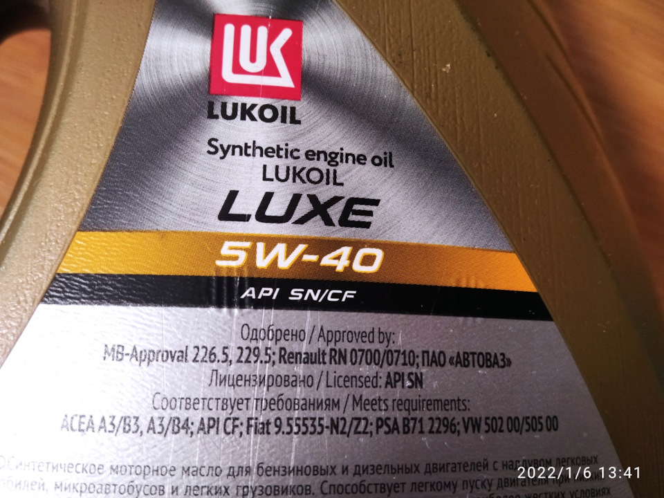

1750р, не дорого и сердито, контрафакта нет даже в лоховских автомагах.
в двигунах с наддувом его пожалуй можно катнуть и до 200 м\ч.
Ну кстати щас на лукойле много людей катается и все вроде довольны. Какой интервал замены ? Какой пробег у машины на этом масле?
ну в атмо он нормально держится до 250 м\ч, потом он конечно проседает как и многие нормальные а3 масла, тогда и произвожу замену, с нови конвеерное было роснефть 5-40, откатал на нём под 5к и примерно 200 ч, теперь только этот лук и использую, сейчас пробег под 30к, раза 3-4 уже его лил.
анализ у него вполне хороший:
з.ы. 90+% европейского гидрокрекинга это рециклинг, а наши масла на замешаны на чистых базах.
Да, тоже вычитал про переработку Европейских масел. Как по мне это люто конечно. Но что поделать, борьба за экологию. Возможно и у нас также будет когда-то.
Вот нужно тоже переходить на подсчет замены масла по мото часам. У меня пробег 90% трассы. Пробок машина практически не видит вообще. И возникает вопрос, оправданна ли замены по пробегу в 6-7к
пробег делишь на среднюю скорость = м\ч
на двигунах с наддувом % на 30 масло срабатывается быстрее, по этому а3 масло в турбо, я бы не перекатывал 200 ч.
какая ср.скорость? если примерно 60 км\ч, то ты его меняешь рановато (на 6-7), ты к этому пробегу только часов 120 накатываешь.
Возьму на заметку этот параметр. Честно сказать я раньше и не обращал внимания на него !
У меня друг решил в пассата залить, такой же как у автора, турбо, залил, но тут же после того как завел, слил, комп начал материться на это масло, так что вообще не вариант, хотел с экономить, но не получилось)
Странная ситуация с вашим другом, анализ у масла достойный, да и "пол страны" на нём катает, включая ваги и мерины.
Хорошее и достаточно крепкое а3 масло,

3 ездил на молигене, но стало дороговато. Год назад вернулся к мотюлю, который лил прошлый владелец. В целом устраивает. Угар что на том, что на этом в моей машине составляет порядка 700-1000 на 7.5к. Многовато но не критично.
