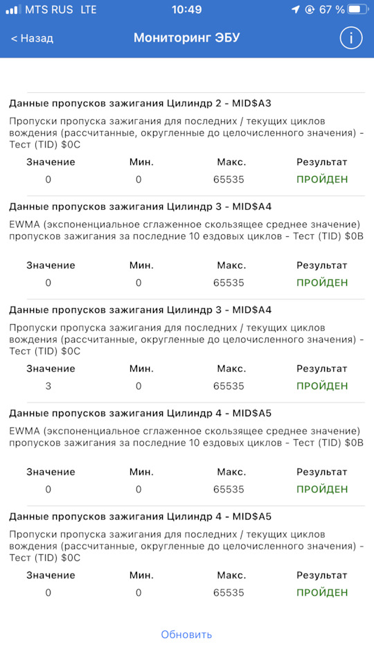

Начну с того, что обратил внимание на увеличенный расход топлива (22л/100км) и завышенные чуть чуть обороты двигателя на холостом ходу (850-910) и ощущается мелкая еле ощутимая вибрация и подтраивание, и сподвигло на поиски истины в чем же собственно дело. Как обычно сначала посмотрел какие данные показывает ЭБУ,
от сюда и начал лезть во все места что под подозрением; и нарисовался план действий: чистка дроссельной заслонки, замена воздушного фильтра (ибо уже пора), проверить подсос воздуха (если таковой имеется), замена свечей (ибо смотрел пропуски в динамике и показания указывают на 1ый, 3ий цилиндр), чистка датчика ДМРВ, проверка состояния катушек и вероятная их замена, проверка состояния лямбд (1ой и 2ой), проверка состояния катализатора, это пока что весь план действий, как говорится может за кадром ещё доберусь до регулятора холостого хода, форсунок, топливного фильтра, замера давления в топливной рейке, замера компрессии в цилиндрах, а так же планирую заменить прокладку ГБЦ, резинки прижимных болтов ГБЦ, резинки свечных колодцев и уплотнительные кольца форсунок, но возможно это уже будет тема для новой записи в бортжурнале, и так много всего решил за один раз сюда запихнуть))

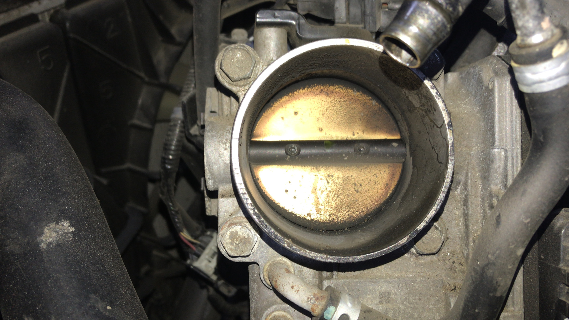

1. Чистка дроссельной заслонки
До чистки:
После чистки (прокладку дроселя не менял но планирую)
Чистил карбоклинером, брал за 350₽

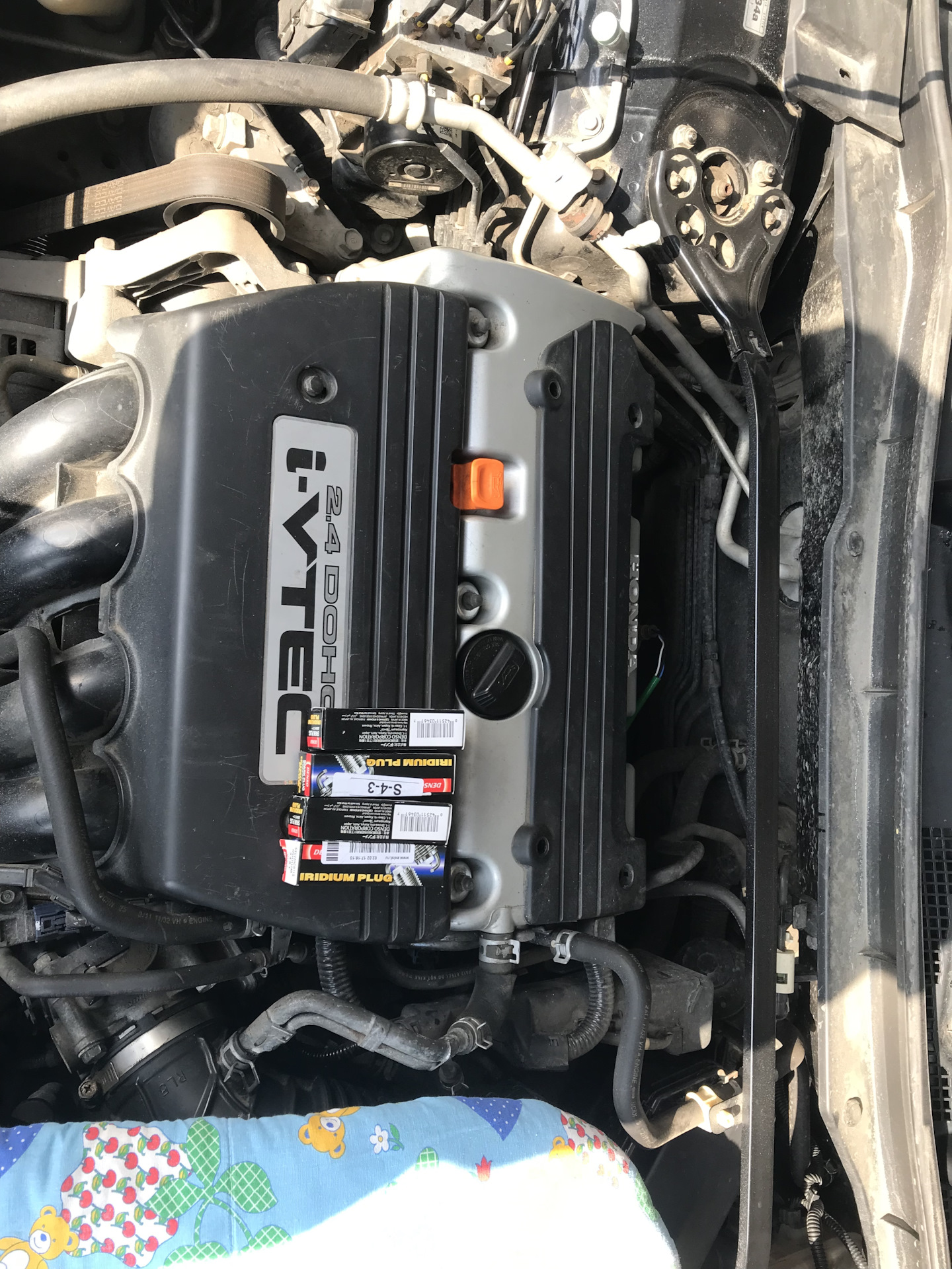

4. Замена свечей тоже ни чего интересного, брал свечи на Экзисте по каталогу как с завода обошлись 4шт 5400₽.
Замена как обычно: снять декоративную накладку головкой на 10, далее ей же выкрутить болты фиксации катушек, вытащить их, и 16ой головой выкрутить и вынуть свечи, оценить их состояние, поохать и поаахать, вкрутить новые.
Кстати кто как а на новых свечах я слегка смазываю резьбу графитовой смазкой дабы не прикисли,
затяжка 22Нм, ну или как по мануала, закрутить до упора от руки и провернуть воротком ещё на 90 градусов.

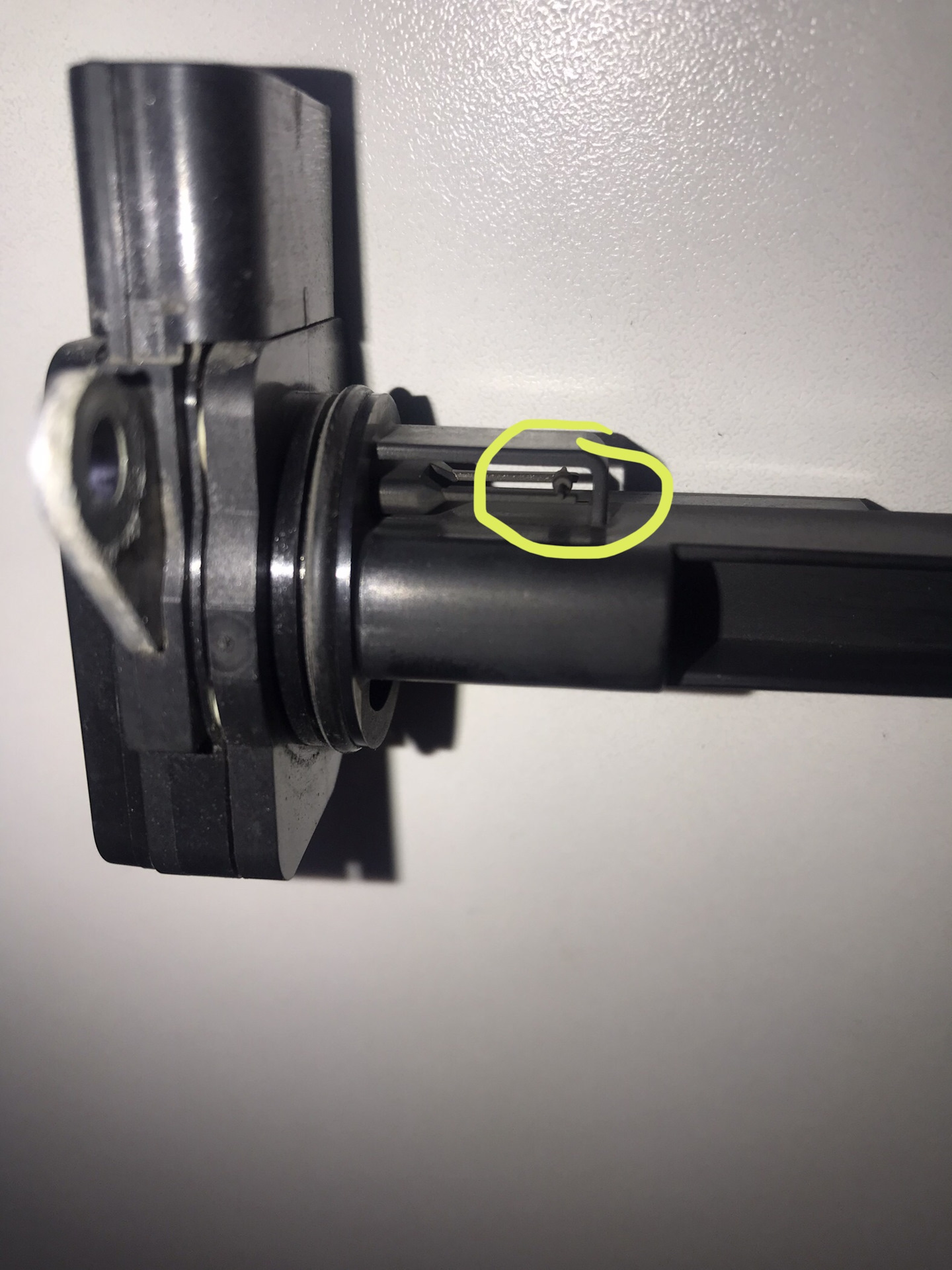

5. Чиста ДМРВ.
Снял датчик залил карбоклинером осторожно, слил жижу, залил ещё и поквасил минут 5, слил жижу и промыл спиртом медицинским пару раз, высушил при комнатной температуре и установил на место (можно так же и продуть только слабым напором воздуха, если компрессором дуть то не ближе чем 30см дуть. (можно обычным женским феном))

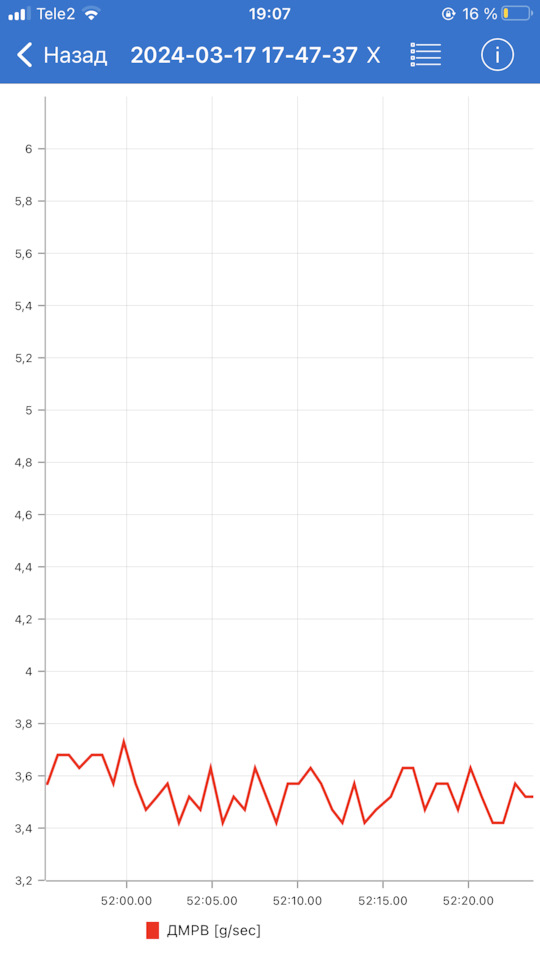

Кто подскажет на 2,4 хонде аккорд 8, на холостых -какой должен быть мгновенный расход воздуха по дмрв?
Мгновенный от многих показателей зависит, а средний к чему система стремится 14.7, у меня последнее время 14.6
Я имею ввиду, чтоб по диагностике сам дмрв проверить
В режиме холостого хода посмотри расход воздуха если он не будет скакать на десятки грамм туда сюда значит в порядке.
Спасибо гляну
ShumerDV
Если это показатели на холостых при прогретой машине, то это много. Нагар на свечах — масло

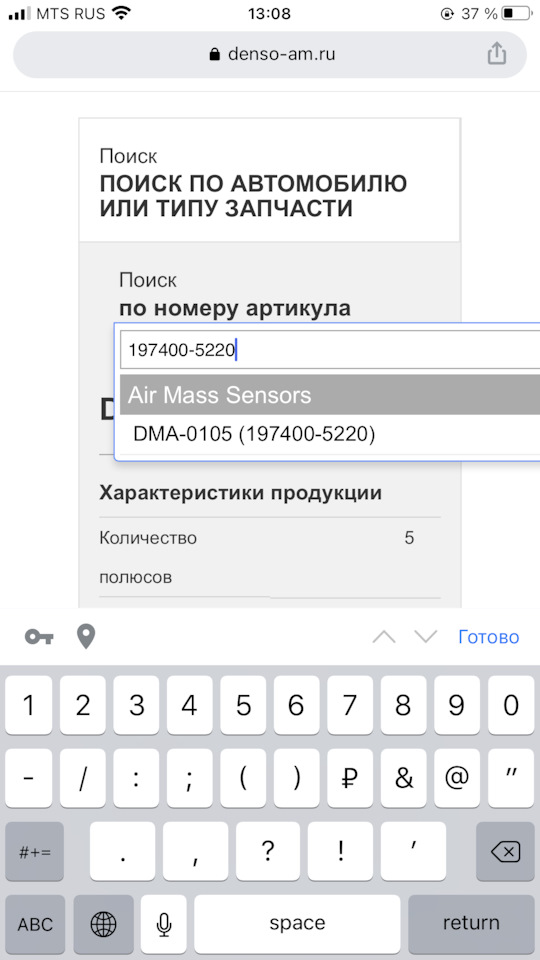

Ну и что бы наверняка все встало на свои места вот информация с сайта DENSO, в каталоге по номеру детали 37980-RLF-0030 (197400-5220) значится:
Комментарий удалён
А вот 2 чувствительных элемента для измерения проходящего объёма воздуха
Комментарий удалён
Специально для вас, вот терморезистор на этом датчике
Спасибо, забыл кое-что посмотреть у себя.

Ещё всплыл такой момент, на холостых пропусков зажигания нет, сейчас сделал замер на 2500 оборотах, и 3ий цилиндр показал пропуски, так как свечи новые вероятно катушку шьёт на корпус
Возможно, пробуй катушки местами поменять, и смотри на каком пропуск будет. Либо же возьми старую наилучшую свечу сделай меньше зазор, где-то 0.6-0.7 и посмотри. По коррекциям, в принципе в норме, показания дад, можно сказать идеальны. Если говорить о стехиометрии, то по показаниям наоборот немного богатит. Что по компрессии? И какая средняя скорость? На какие расстояния передвигаешься в основном?
Катушку на 3ий цилиндр сегодня новую купил и поставил, теперь пропусков нет вообще. Компрессию не мерил пока нет возможности. В день обычно не больше сотни проезжаю. Свечи поставил новые иридиевые у них с завода зазор ровно 1мм, перед установкой мерил зазор.
