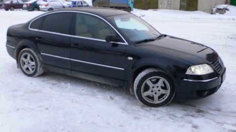

С ремонтом АКПП похоже переусердствовали. Три дня катался довольный. Смотрю левый сальник течет. Эмоциям не было предела. Как можно снимать коробку, перебирать ее и не заметить, что сальникам конец?! Конец может быть от старости и от механических повреждений при разборке сборке. Второй вариант более вероятный.
Рассуждаем дальше. После ремонта мастер обычно обкатывает машину. Мою похоже не смотрели после обкатки, или смотрели но отдали таки неисправную (такую теч не заметит только слепой), что еще раз наталкивает на мысль, что косяк ихний.
В общем за замену сальников еще взяли 6900 р. оправдываясь тем, что в первый раз мне хотели сэкономить денег.
В общем: думайте сами, решайте сами… и ремонтировать тоже самому надо, чтобы знать кто накосячил во время ремонта.
