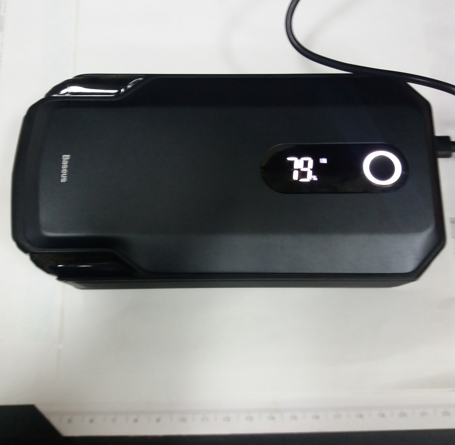

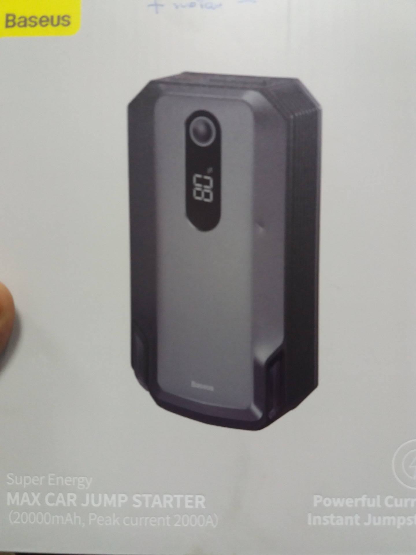

Всем привет! Хочу посоветовать отличный вариант автомобильного пускового устройства Baseus 20000 мАч, достаточно мощного!
При этом, проверенного на машине 2.3 л. 240 л.с. друга. Запустил ДВС с севшем старым АКБ с первого раза и поехали за Новым АКБ.
Поэтому спешу поделиться данным девайсом для наших авто.
Приобретался на Алиэксперс у фирмы Baseus, известного китайского бренда, отличающимся достаточно хорошим качеством продукции.
a.aliexpress.com/_AqzOvD.
Наверняка решится Ваша проблема, особенно зимой, при севшем АКБ, когда не надо бегать искать товарища прикурить и т.п.
Или просто от неожиданно умершего АКБ!⚠️

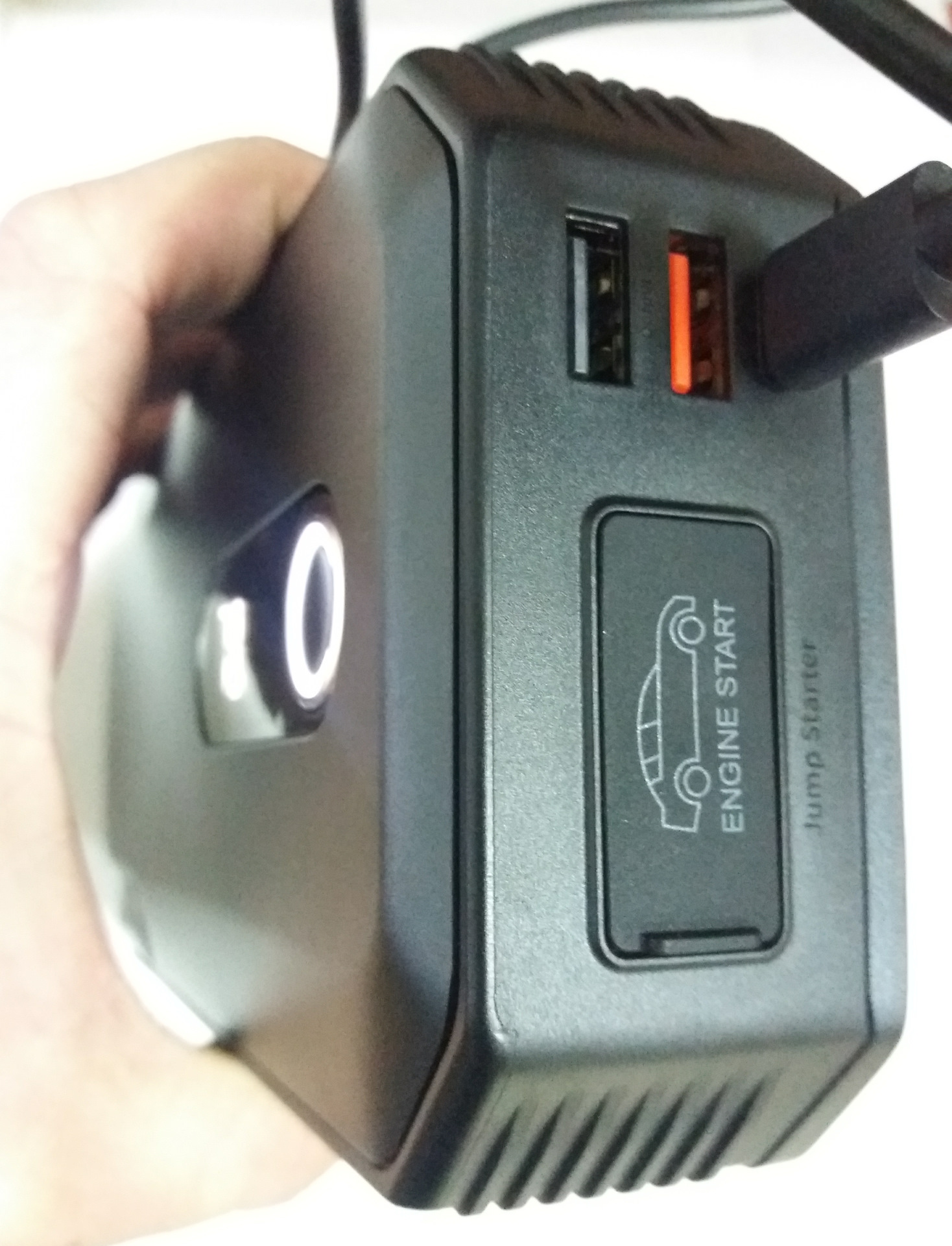

Аппарат имеет 2 usb выхода для подзарядки любых гаджетов, телефона, планшета, телефона и ещё
фонарик, вкл при длительном нажатии кнопки питания в течении более чем 3 секунды.
Ну и сам разъём для подзарядки.

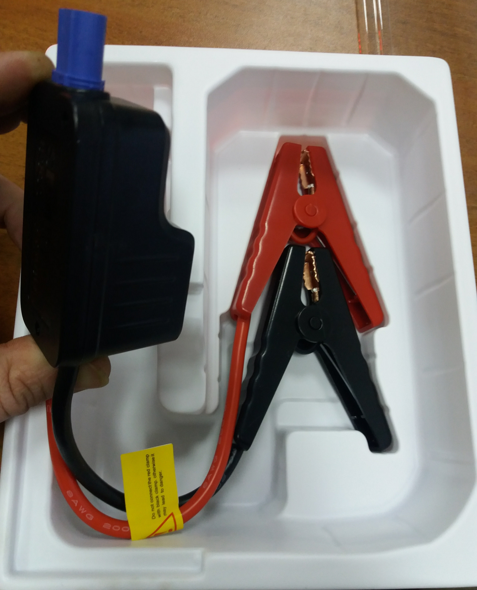

В комплекте провод для подзарядки есть!
Советую брать именно 20 000 mAh, т.е. с максимально возможным пусковым током, 2000 А, даже при 80% зарядки пускового устройства.

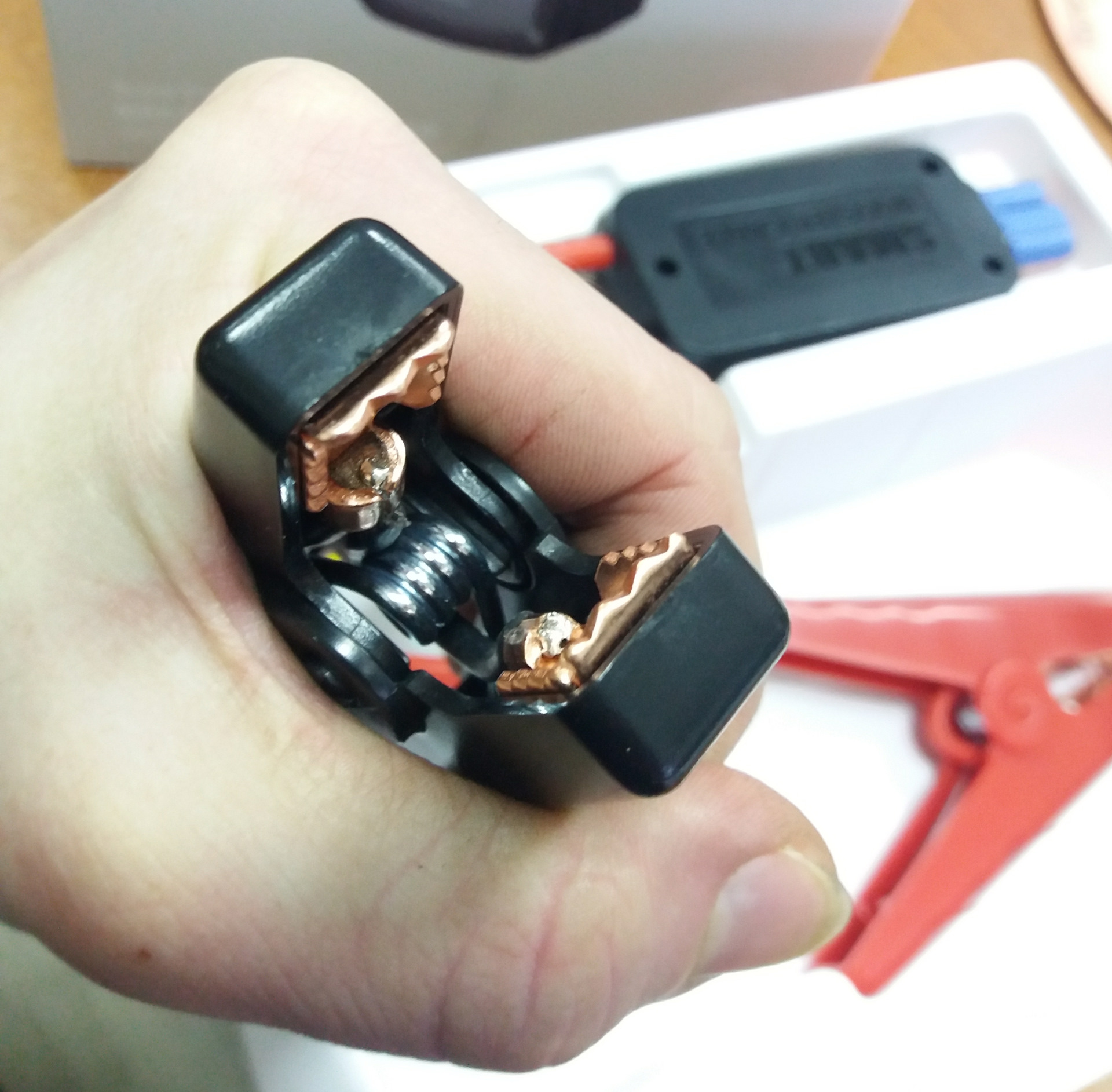

Крабы имеют достаточно мощную пружину.
Сам аппарат достаточно внушительных размеров.

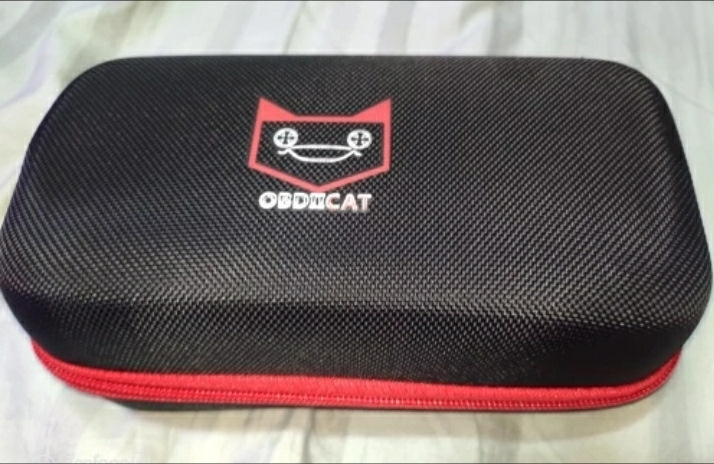

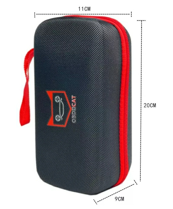

Ну и кому нужен чехол для него.
a.aliexpress.com/_A7u1DV

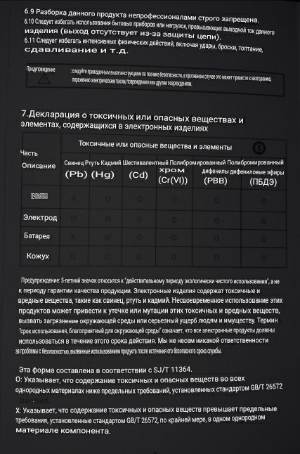

И в конце инструкция (из комплекта) в переводе

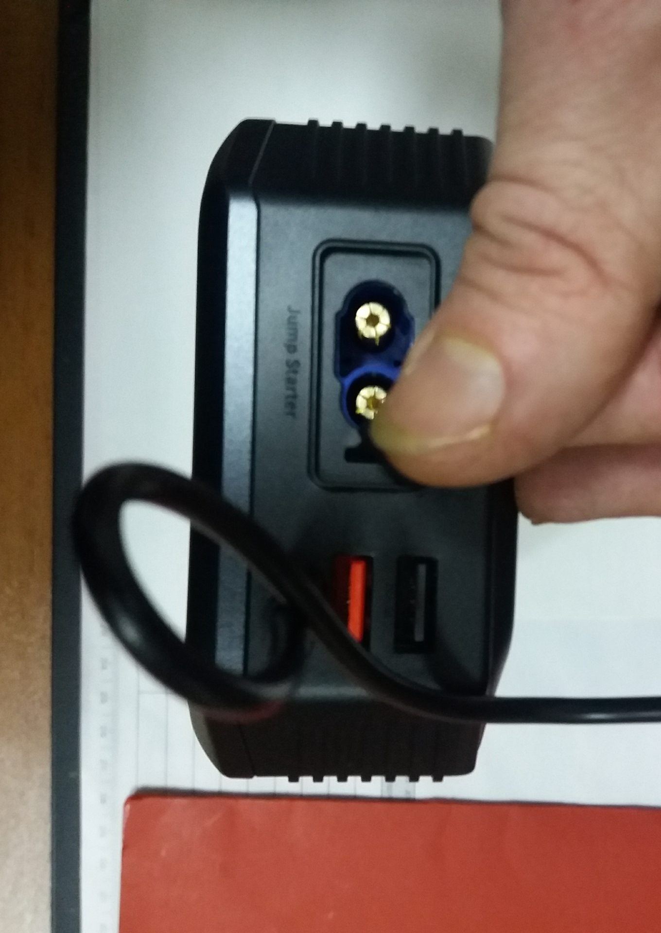

Сам бустер у меня такой же, купил на ОЗОНе для подключения к автохолодильнику переходник к гнезду прикуривателя с разъемом EC5, но не подошёл. Как оказалось в этой версии бустера китайцы провели апгрейд разъема EC5 (плоская поверхность плюса смотрит в другую сторону), придётся колхозить чтобы переходник влез в бустер (немного пластик подрезать), так как переходник с обновленным разъемом не продается пока …

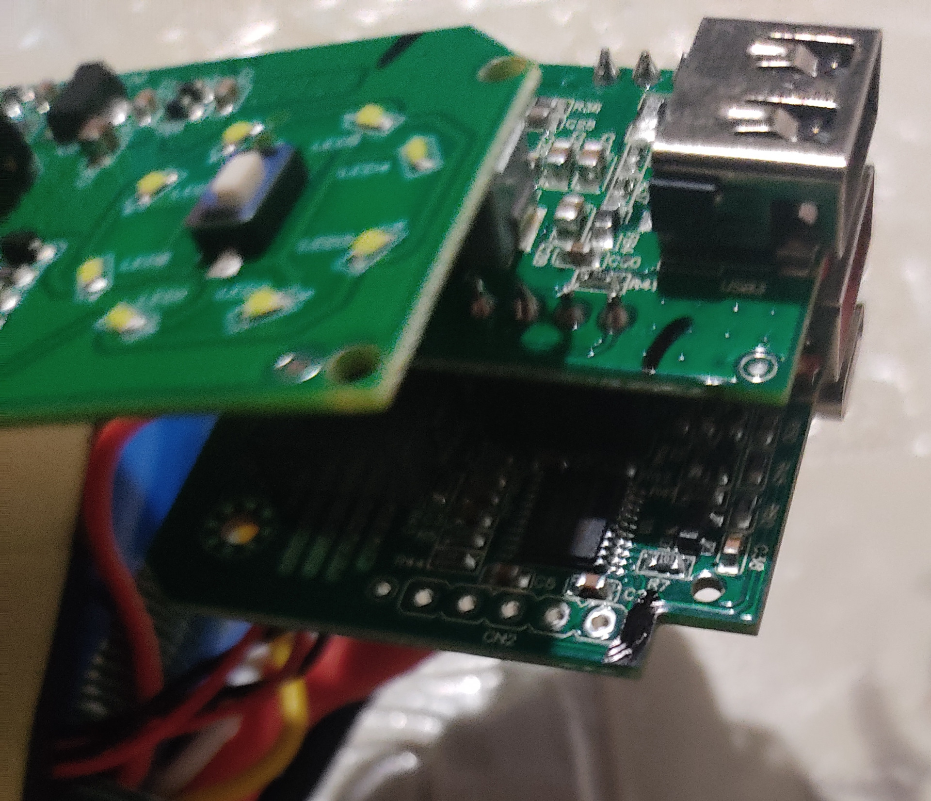

Поддень люминиевую крышку со стороны индикатора, она на защелках, кажись 6шт. Поддевай металл.лопатой для тел. Под ней 8 винтов под крест. Далее, более аккуратно, той же лопатой, нада разделить два полукорпуса на защелках, кажись 8шт.
Кто-нибудь подскажет как ее открыть. Приехала неисправная, а как открыть не понятно. Все крепко сидит.
Открывайте спор если неисправная
Так и сделал — деньги вернули, стало в 1,5 раз дороже…
Лежит неисправная, хочу глянуть, может получиться отремонтировать, открыть не выходит!
Только если раскурочить…
Ну за бесплатно, можно и раскурочить))

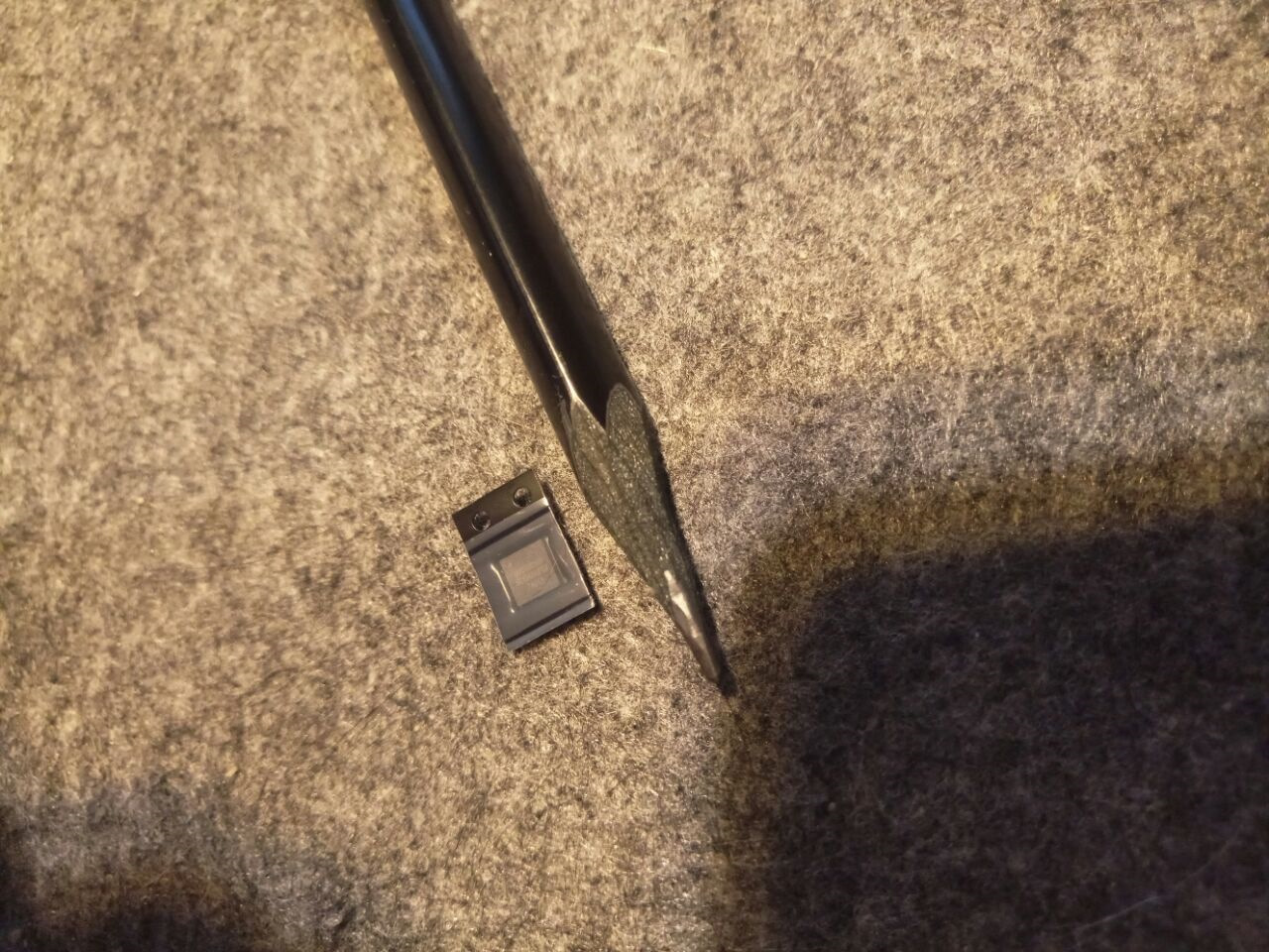

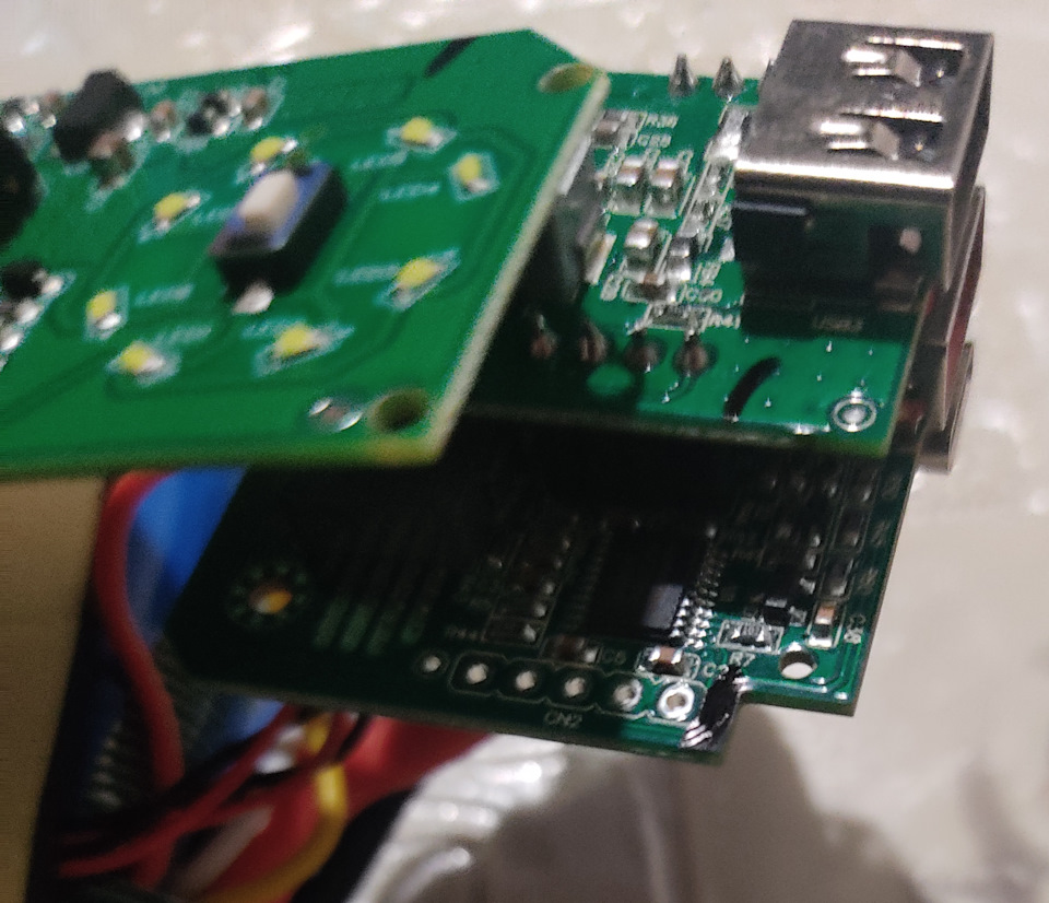

Ребята, 20000, не надежная штука. Пролежала пол года и перестала включаться. Там накрывается микросхема зарядки. sc8905qfer, она стоит на нижней плате, еще может накрыться микроконтроллер. На ютубе есть ролики по разборке и ремонту.
Может 10000 надежнее?
Заказал микруху. Перепаять надо. Фен нужен. У меня 2 Baseus-a один рабочий (уже использовал 2-3 раза), для другого деталька в наличии, будем реанимировать…
Желаю Вам успехов. Фен у меня есть, мечтаю о мелкоскопе.

Да. достаточно внушительная. сработала отлично на АКБ с 9 v.
Сколько она заряжается?
пришла за 1.5 мес. с 71 % заряда.
зарядилась за 2 часа.
после запуска двигателя использовала 27% заряда на 1 запуск
