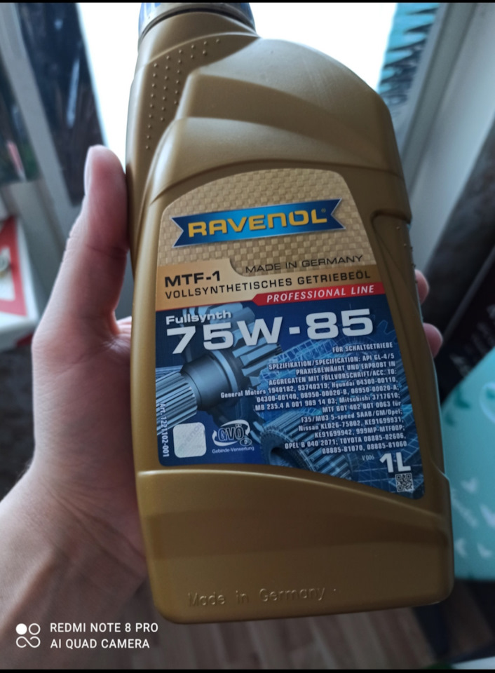

В линейке трансмиссионных масел "Лукойл" нет масла с вязкостью 75w85. Есть под маркой "Уаз", производства того же "Лукойла". Ещё хвалят Castrol, с такой же вязкостью, но оно подороже будет.
Я это масло и имею в виду. В розницу это масло не найти.
На Автодоке цена этого масла 600 р за литр, за 5 литров — 3300 р… Лично я заливал в МКПП Равенол

Про такое масло даже не все уазовские дилеры знают. Про обычные магазины можно и не говорить. Я на Автодоке заказывал.
