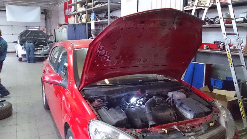

Приехал я к очень хорошему человечку и другу — Виталику SVV в его одноименную тюнинговую фирму SVV Motorsport
А цель визита — расточка дросселя и НОРМАЛЬНАЯ прошивка с моими пожеланиями. А именно — гиперчувствительная педаль газа, учитывание расточенного дросселя и выхлопа, корректировка топливных карт под все это дело и смещение отсечки до 7200 с изменением ее работы на "тра-та-та-та-та". Короче, хочу чтобы стрелка об нее билась, а не один раз ударилась и обрубалась.

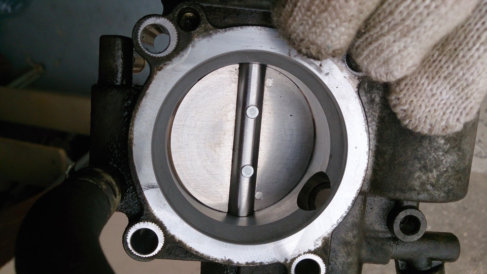

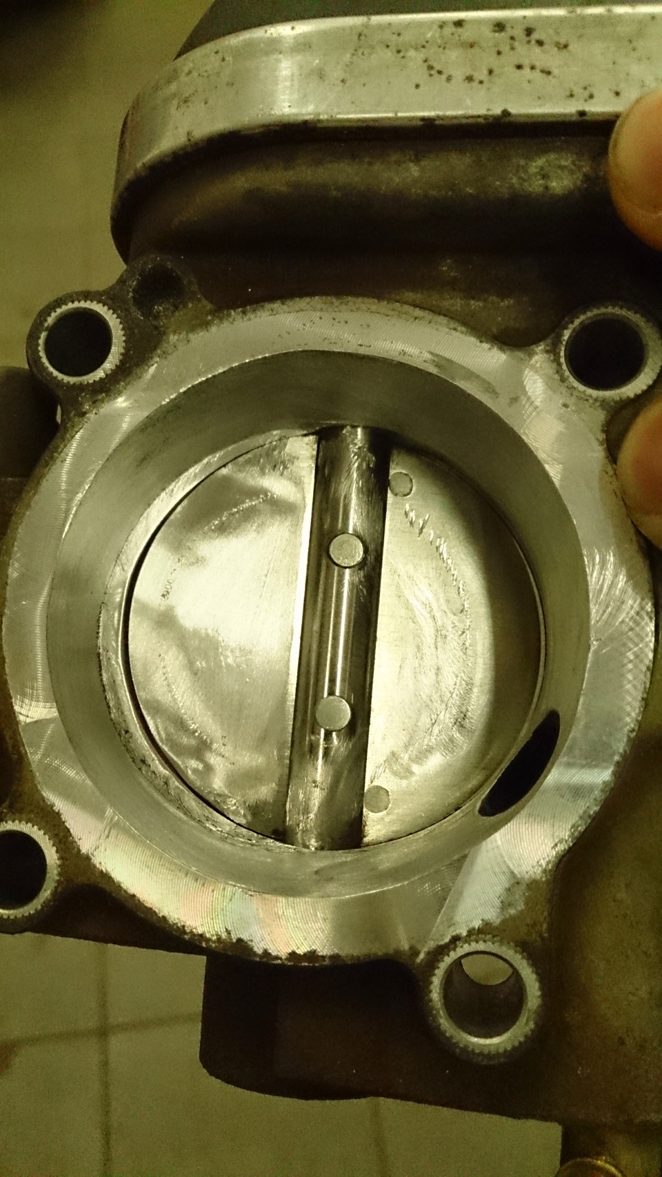

Началось все хорошо — сняли дроссель и начали растачивать.
Потом Виталик подключил свой волшебный ноут с проводом к разъему, а он говорит — не, я блок управления не вижу. О_О WTF?
Берем другой провод — подключаем. Ноут нам — неа, блока нет! WTF дважды? О_О О_О
Потом замечаю, что блок Виталик выбирает — Siemens. Я говорю — у меня не он, у меня ACDelco, АДАКТ под этот блок шил свой mod.6
Виталик делает еще раз вот так — О_О, говорит, что такого на машине 2007 года не может быть и идет за третьим проводом.
И вуаля! Ноут говорит — здрасте, вижу блок AcDelco. Можете скачать прошивку.
Ожидание около 20 минут, и предупреждение Виталия заранее — "Дим, 50/50. Либо откроется, либо нет, т.к. блок другой"
ТА-ДА-М! Думаете открылась? Хренас два! Там вместо топливных карт такая билиберда, что за голову можно схватиться. Вот почему мне так "везет" на тачки?
В общем Виталий обещал недели за 2-3 написать все топливные карты и уже потом прошить машинку.
А дроссель мне запилили.
Вот результаты
Было
Стало
И обратная сторона
Было
Стало
А теперь ощущения!
При нажатии на педаль газа машина уже отзывается намного лучше, чем было.
Теперь для ускорения нет необходимости в открытии дросселя даже на 50%
Достаточно 25-30%, а значит экономия топлива.
К примеру обратно ехал с указанным весом выше. Расход по трассе упал с 8,2 до 7,7. И это без учета прошивки.

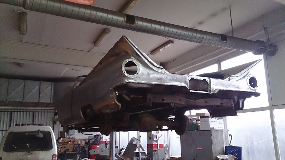

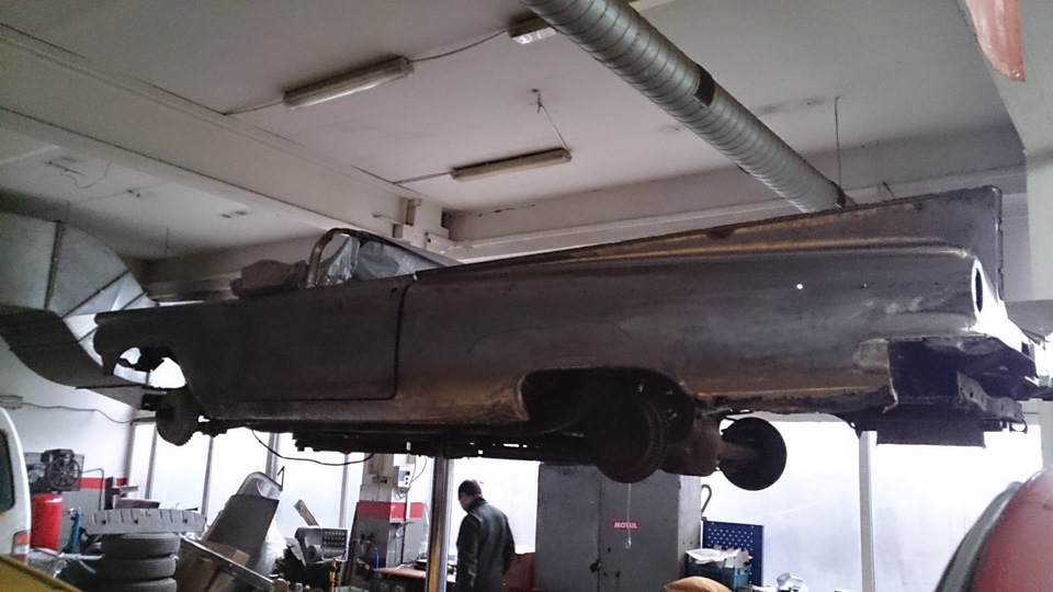

З.Ы. По поводу висящей на подъемнике машинки. Это Buick, под восстановление. Притащили его из США за сумашедшие деньги. Больше информации к сожалению нет. В следующую поездку попробую узнать какие-нибудь подробности.

как я понял, расточили до 57мм?
Вот честно — не измерял. Но точно больше, чем стоковый 1,8. Буду чистить следующий раз — замерю, если не забуду
стоковый 1.8-как раз 57мм

все равно не понял, ведь пропускная дыра осталась того же диаметра?какой тогда смысл какой перед ней диаметр?
В этом вся и фишка. Вот например до спиливания стенки сечение такое при угле открытия в 20% — (___). После стачивания стенок при ТОМ ЖЕ САМОМ угле в 15% сечение становится вот такое — (_____). Воздуха больше пройдет, комп его обсчитает.
Пропускная дыра не та же самая, ее площадь увеличивается на толщину сточенного слоя.

А на фиг запиливается дроссель? И что там вообще пилить?
Ну что там пилить — я для этого сравнительные фото и приложил. Растачивается в местах около самой заслонки. Там видно по фото, что в этих местах есть "приливки". Если их сточить — при малых открытиях дросселя получится бОльшее сечение.
Вот подробнее об этом — svvmotorsport.ru/tuning/d…otka_drosselnogo_yzla.php
Понял, просто на телефоне не видно. Вопрос зачем вообще там делают этот бортик, инженеры не дураки.
Размер "дырки" сделан под размер мотора. Так как изменена выпускная система и есть желание сделать хорошую прошивку — то и размер дросселя нужен соответствующий.
К слову — на моторе 1,8 именно такой размер, до которого мне расточили. Просто расточка само собой дешевле намного, чем дроссель

заслонка сама осталась та же. а зазор который на фото между заслонкой и стенкой, что с ним делать? как холостой ход себя чувствует? как на малых скоростях и в толкушке в пробках, не дергается рывками? и еще вопрос автомат или механка?
Заслонка та же. Насчет зазора не совсем понял вопроса. При закрытом положении ничего не изменилось. А вот на малых углах открытия за счет спиленной части увеличилось сечение, а значит и воздуха может пройти больше.
Холостой себя чувствует так же, как и раньше. Повторюсь — при отпущенной педали газа ничего не изменилось.
Рывков и дерганий как таковых нет. По крайней мере пока не замечено. Ускорение теперь с малой скорости происходит динамичнее. Т.е. головой об подголовник стукнуть может. )))
Коробка механика.
а то есть такое поверие, что при большем сечении на малых оборотах проблематичнее) Чем запиливали?
Дремель и прямые руки из плеч! )))) Только насадок использовали штук 5
