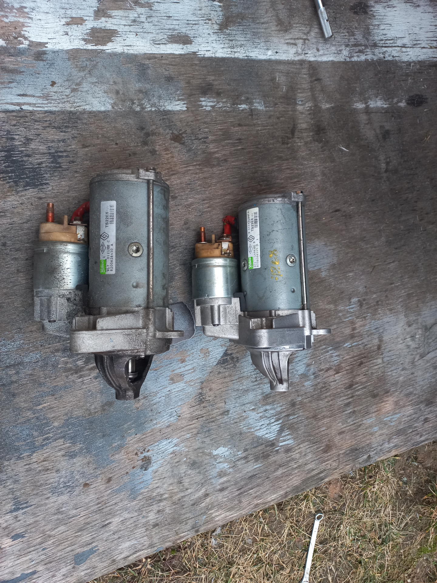

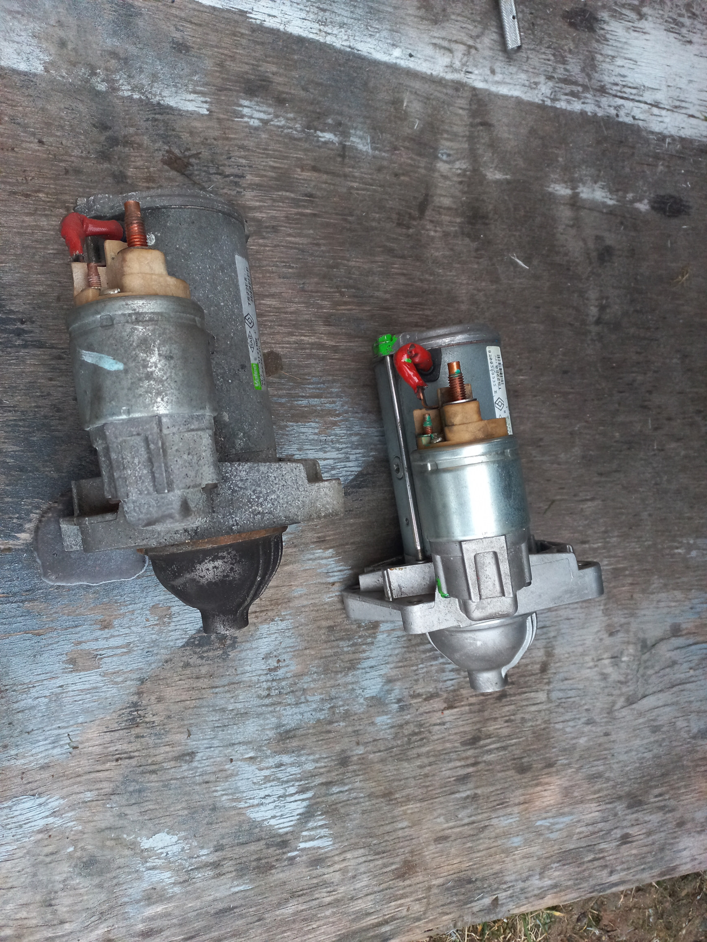

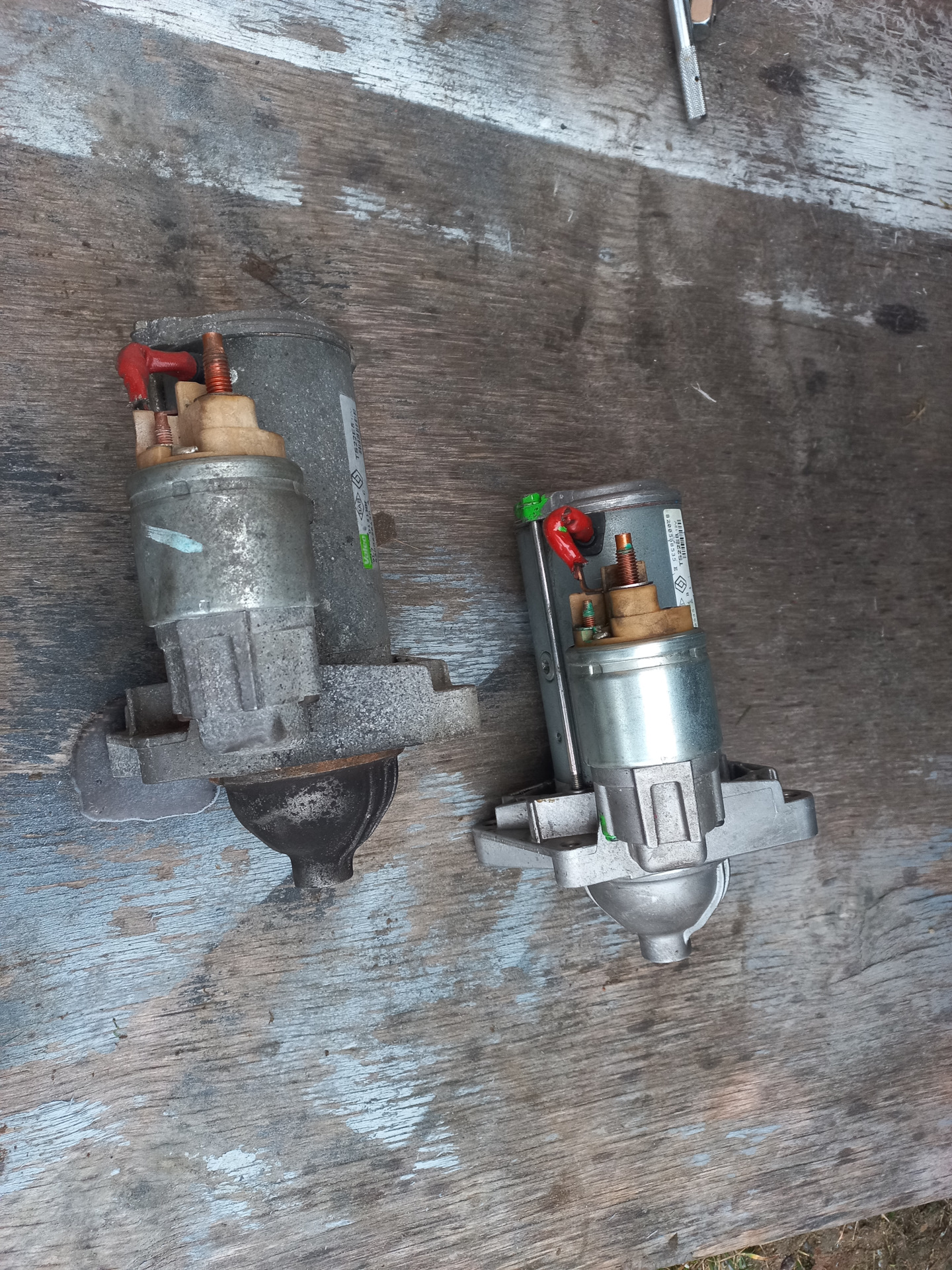

Машина старая и вот вылезла очередная старческая болячка первые симптомы которой появились год назад а именно стартер. Пару раз он уже отказывался заводиться, но потом месяцами ездил без проблем и вот сейчас начал периодически подвывать после заводки. Вроде и не проблема, но мысль, что может отказать в самый неподходящий момент меня печалила. Ремонтироваться в польше? Ну уж нет ибо прайс за работы там очень приличный — когда ты оказываешь услугу это гуд, а вот когда потребляешь эту услугу то глядя на прайс земноводное крепко держит за горло.

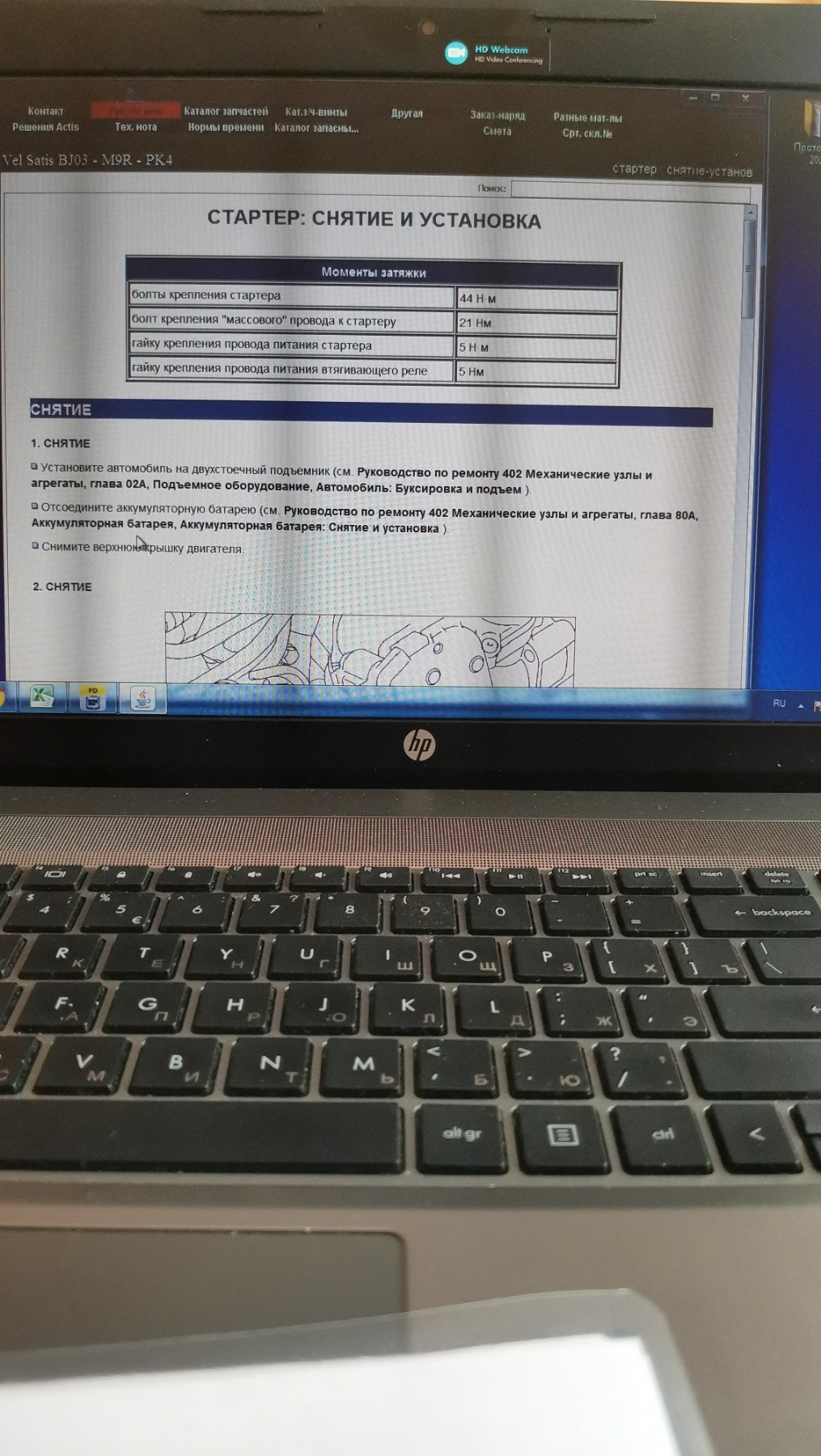

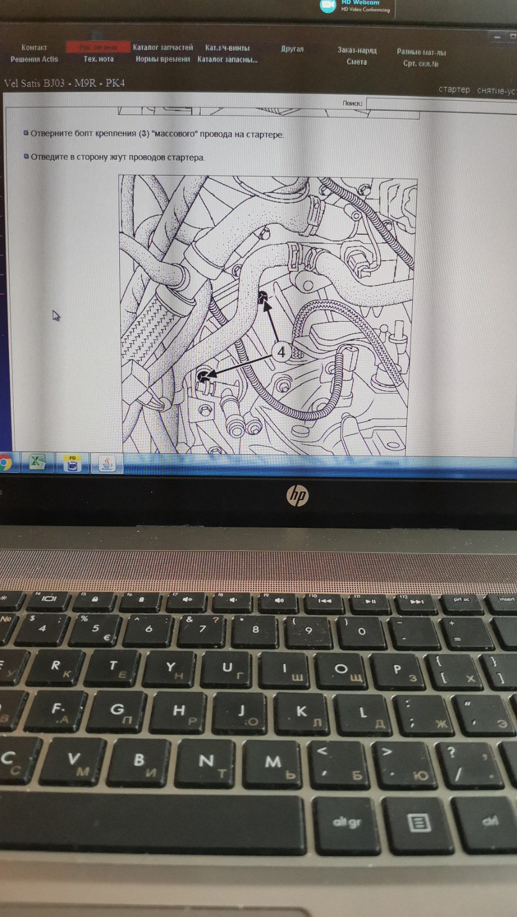

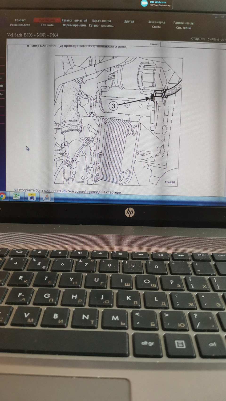

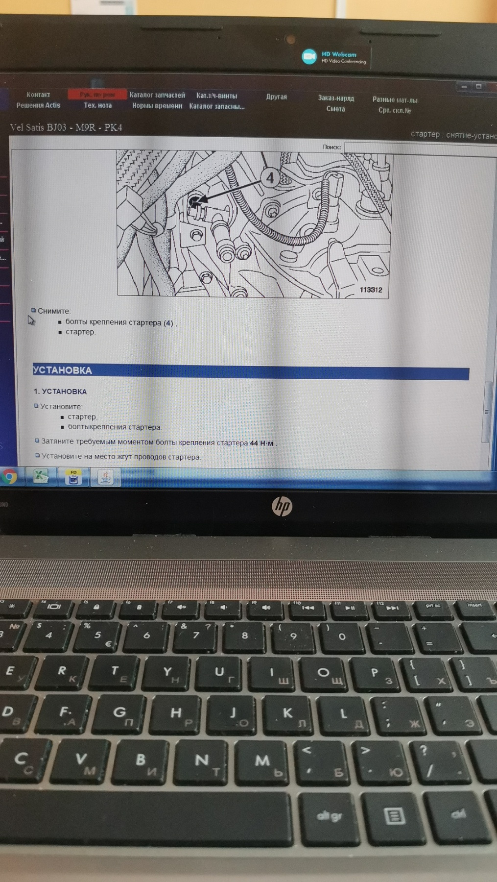

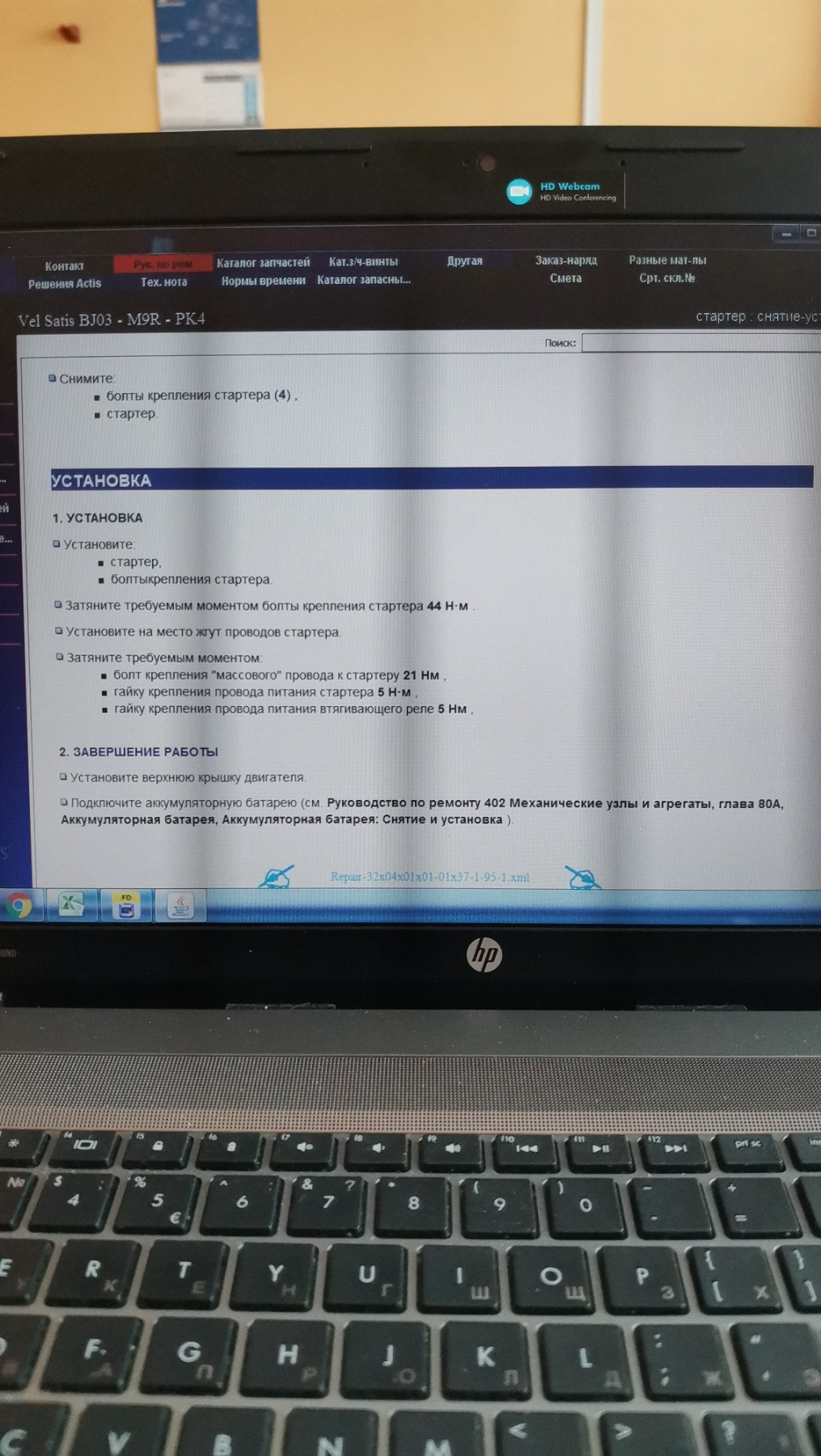

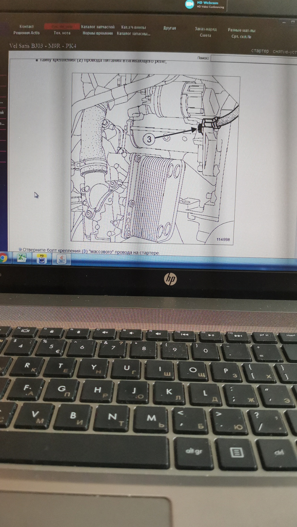

Была мысль перебрать но глядя на стартер от Латтитьюда 2012 года за 23$ дол решил не морочиться. На картинках все было просто открутить 3 болта и снять стартер, но на самом деле пришлось поваляться часа 3 на спине под машиной пока смог открутить нижний болт. Будь у меня механика и меньше патрубков было бы проще, но что имеем то имеем.
Для замены надо снять акб и корзину куда этот акб вставляется. Дальше снять защиту для доступа к нижнему болту. На механике там вообще плевое дело добраться, а у автомата там крышка которая очень сильно сужает пространство для маневра.
После сборки все завелось и работает отлично AGM акб крутит весьма бодро. Сейчас у меня 2 АКБ — АГМ на зиму и EFB на лето. Чертовски удобно хочу вам сказать — есть возможность обслуживать акб не теряя возможности ездить. Столкнулся с утечн

Стартер за 23$ прям как нульц!
Так и состояние огонь :)

просто крутился тартер и всё? У меня такой симптом: стартер крутишь, он крутит, но не заводит, только остановил, ключ на исходную и снова крутишь, а там с полпинка.
Завидую
Че завидовать купи себе и поменяй :)
На вид они разные:)
Да и номера разные, но это же Рено — тут 95% запчастей взаимозаменяемы
